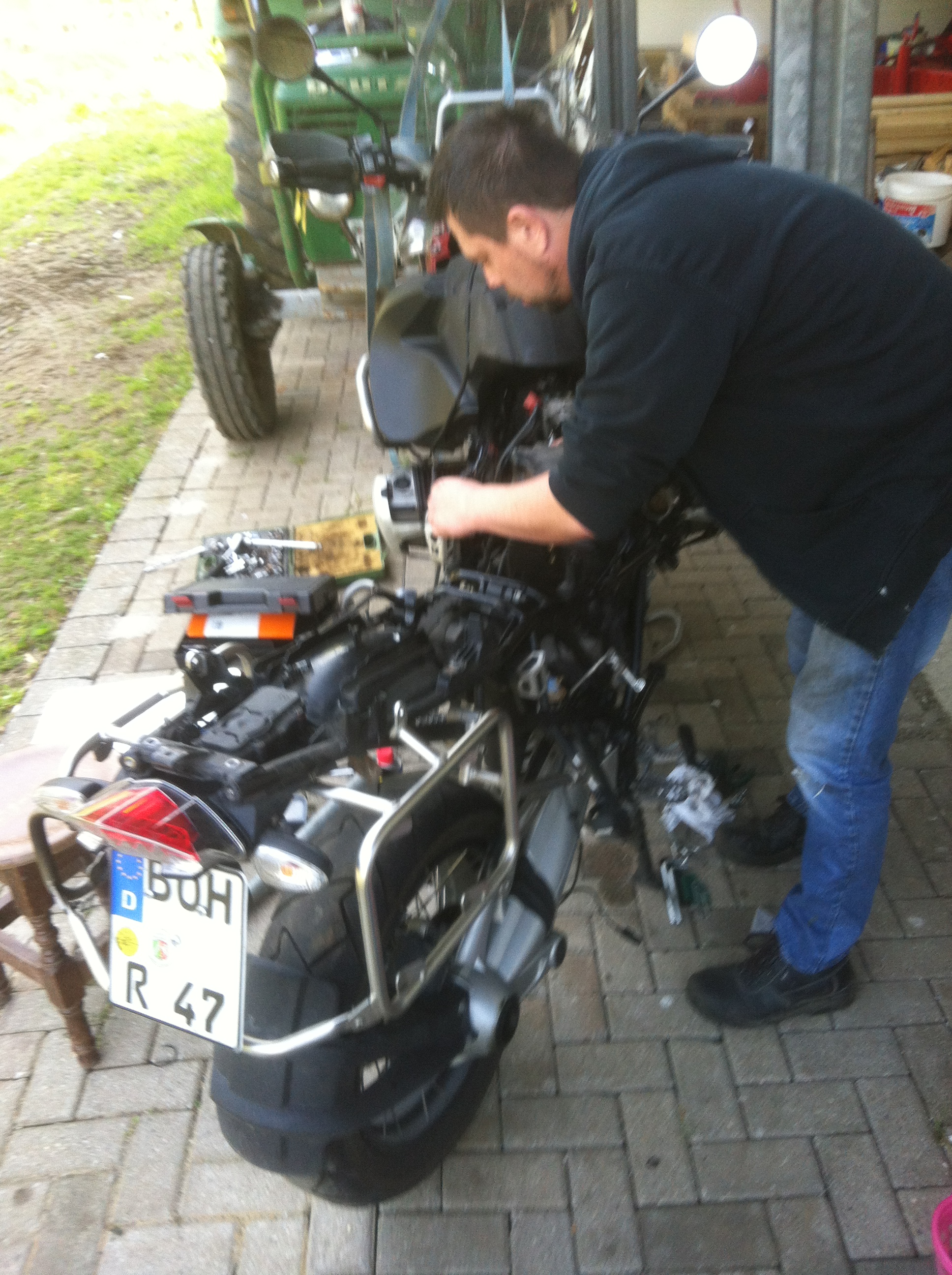

Also Klaus angerufen, welcher ein gelernter KFZi aber schon seit 25 Jahren aus dem Beruf ist aber immer schon Mopedschrauber aus Leidenschaft war, und gefragt, ob er mir helfen kann. Und da ich ihm letztes Jahr ne 84ér Suzuki 400 GS, welche seit 13 Jahren stand, geschenkt hatte, sagte er: "Kein Ding, Mann!"
Also ab, ein Reparaturbuch "wie helf ich mir selbst" gekauft, Werkzeug raus und auf meinem Bruder`s Bauernhof in einer freien Scheune DRAN!

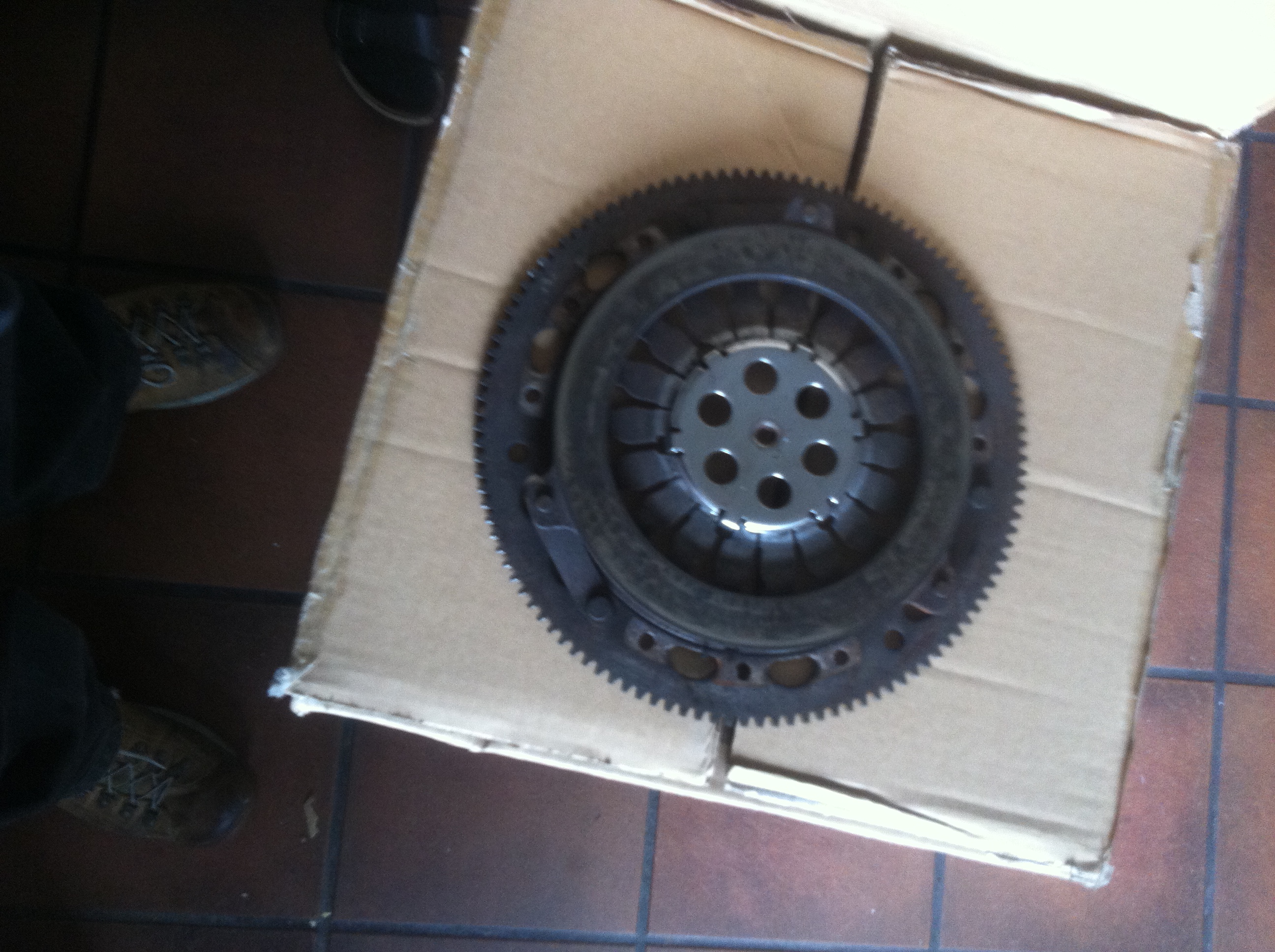

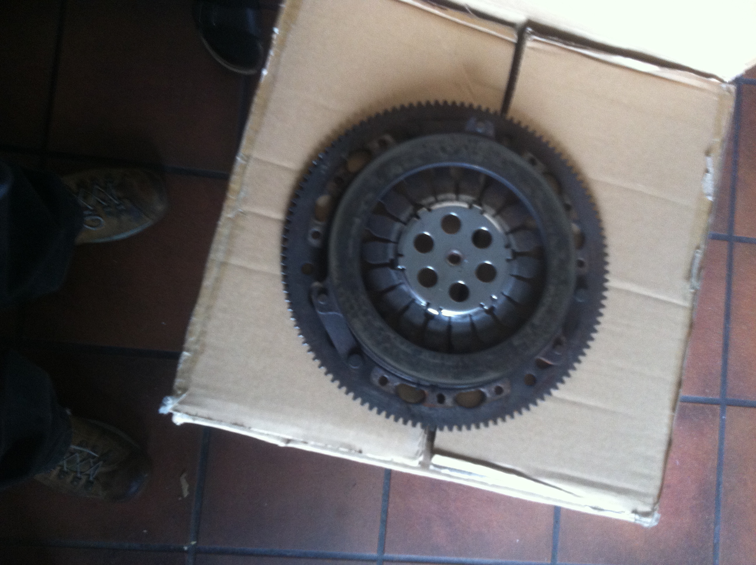

Da wir nicht genau wussten, was alles defekt war, und ich noch nen Smart zum Weiterfahren habe, haben wir zunächst die Q zerlegt.

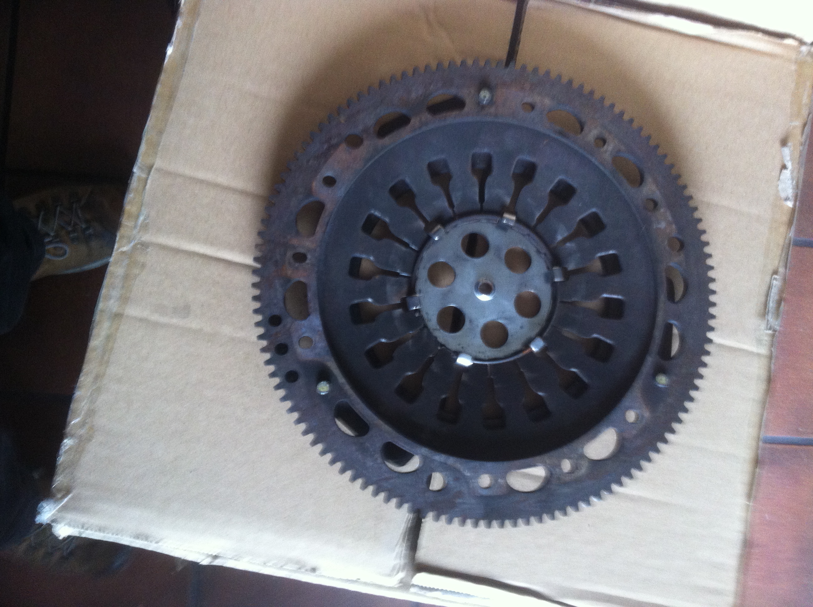

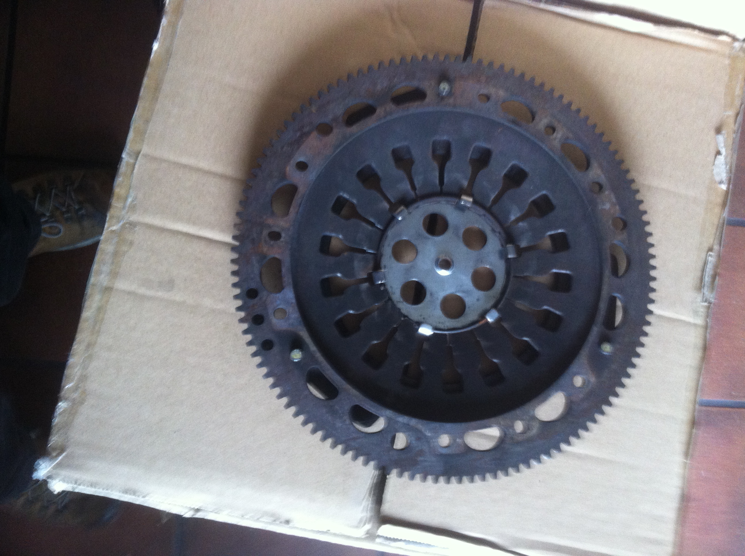

Wie vermutet war die Lamelle auf Schuhkarton dicke runter, und beide Aufnahmeflächen stark gebläut und leicht rissig. Außerdem ist Klaus der zustand meiner Bremsen sofort aufgefallen: vorne links 20%, vorne rechts 2%, hinten 5% Restbelag. Die Bremsscheiben sind noch gut genug in Schuss.

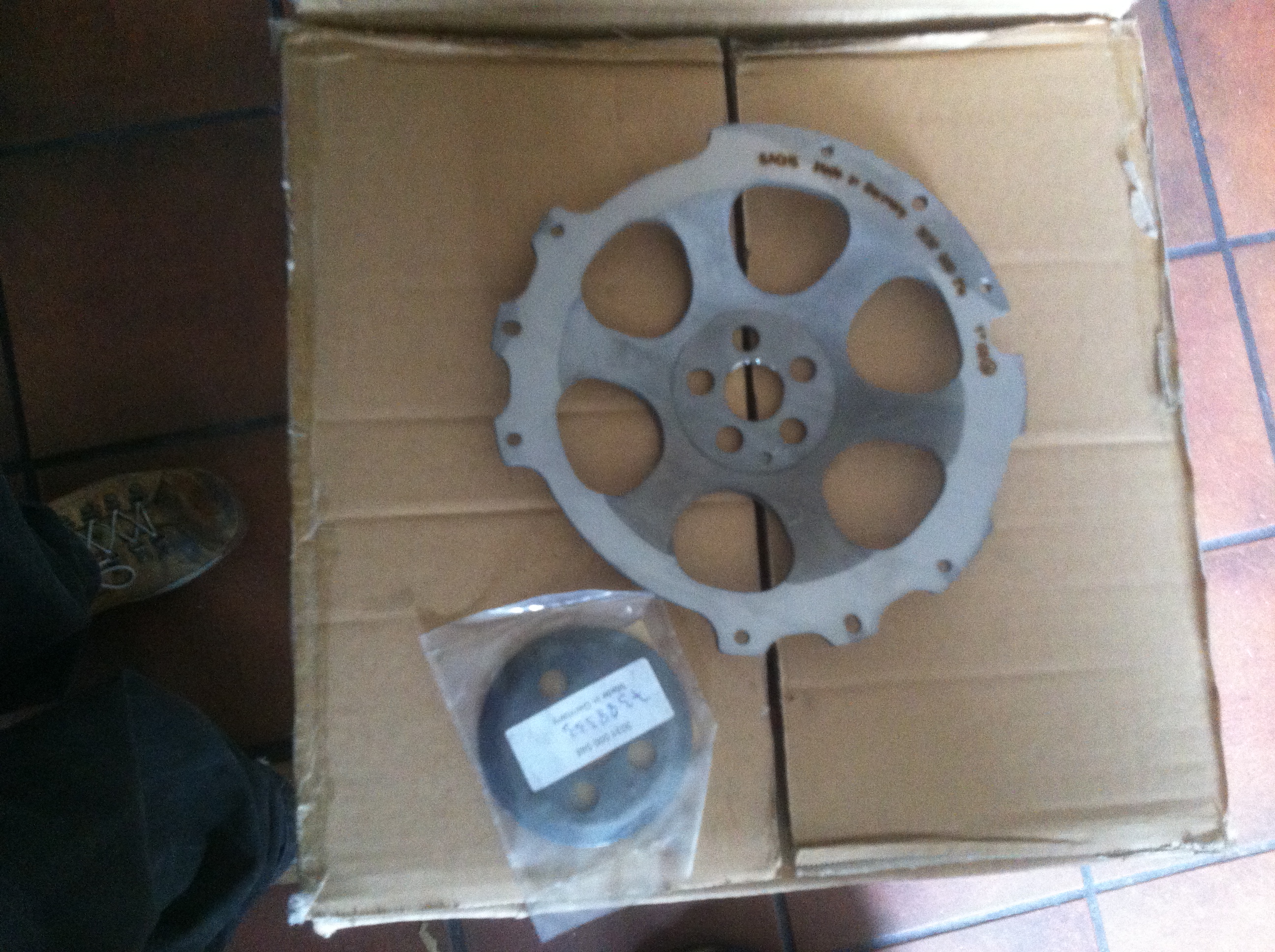

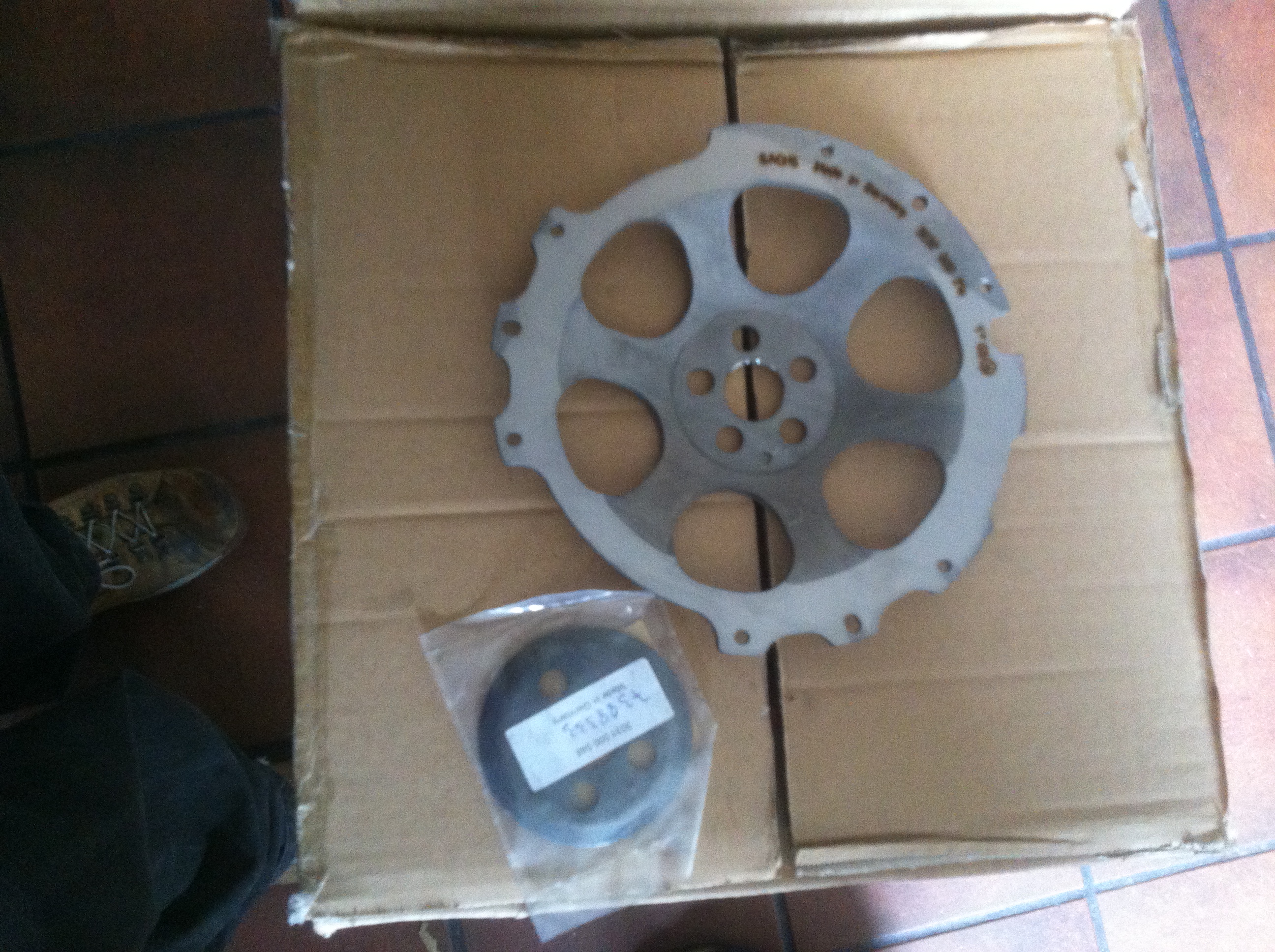

Bestellt haben wir dann bei Bikerdeals in Rinteln, Kompetent und alles auf Lager: 2 Druckplatten, die Lamelle mit Sinter verstärkt, alles von Sachs und drei Satz Sinter verstärkte Bremsbeläge von Lucas, dazu einen Gaszug zum linken Zylinder und eine Muffe für die Zapfverbindung zur Kadernwelle, alles in Erstausrüsterqualität für 580,-€ sowie Kleinkram wie Schlauchschellen und Kabelbinder für ca. 20,-€. Also da schon 300 Euro gespart.
Und das Gefühl, wenn man alles wieder zusammen gebaut hat, die Maschine startet und promt Anspringt, die erste Probefahrt macht und man feststellt, dass nicht nur alles funktioniert, sondern DEUTLICH besser funktioniert, als man es je bei der GuddiKuh kannte, ist fast besser als Geschlechtsverkehr!
Abgesehen davon habe ich bei der gesamten Aktion über 1000,-€ gespart
Ok! Ich war der HiWi und hab unter Anleitung geschraubt. Aber man entwickelt ein ganz anderes Verständnis und Verhältnis zu seiner Maschine.

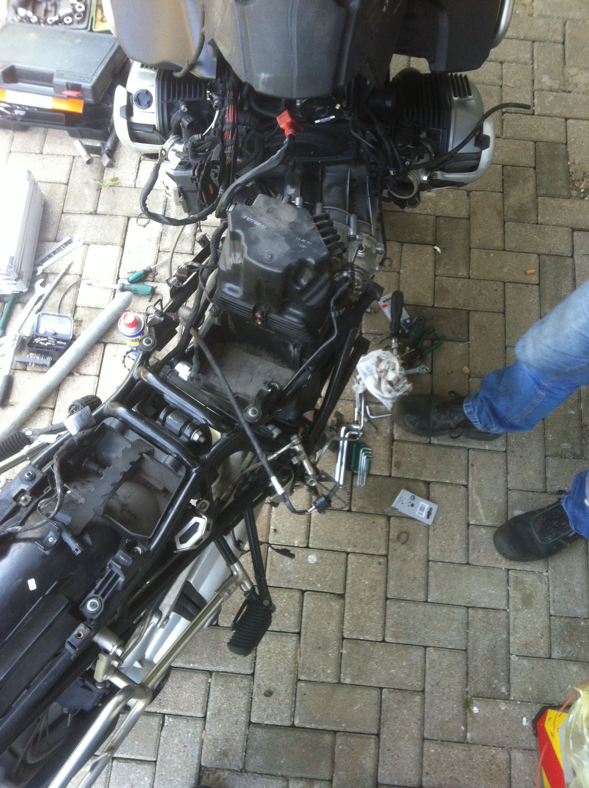

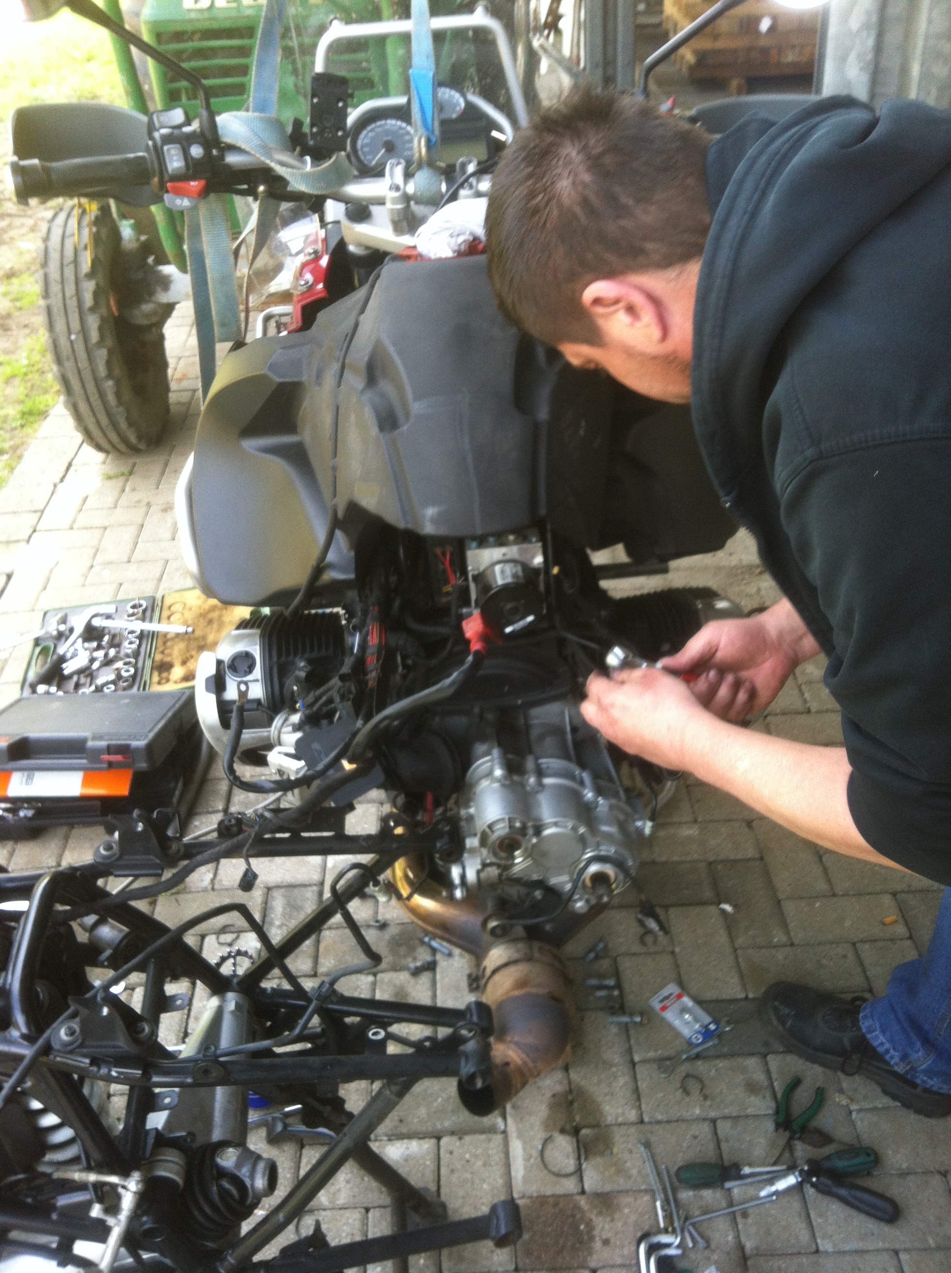

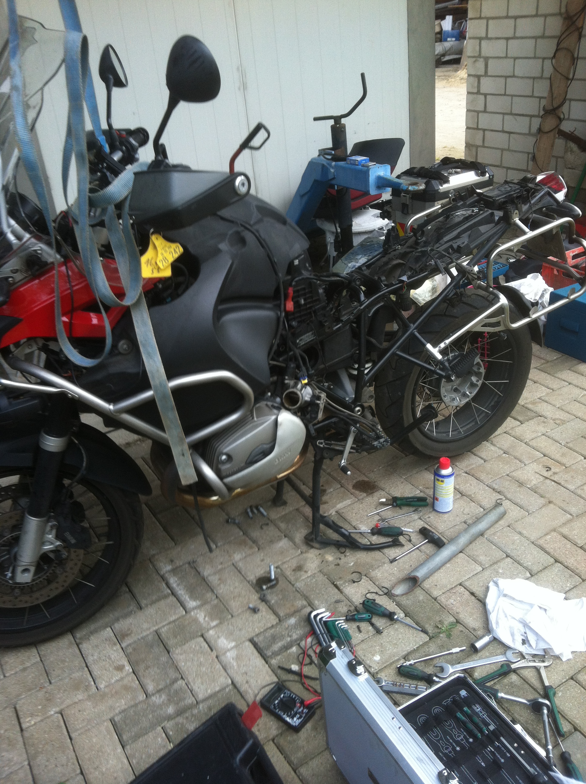

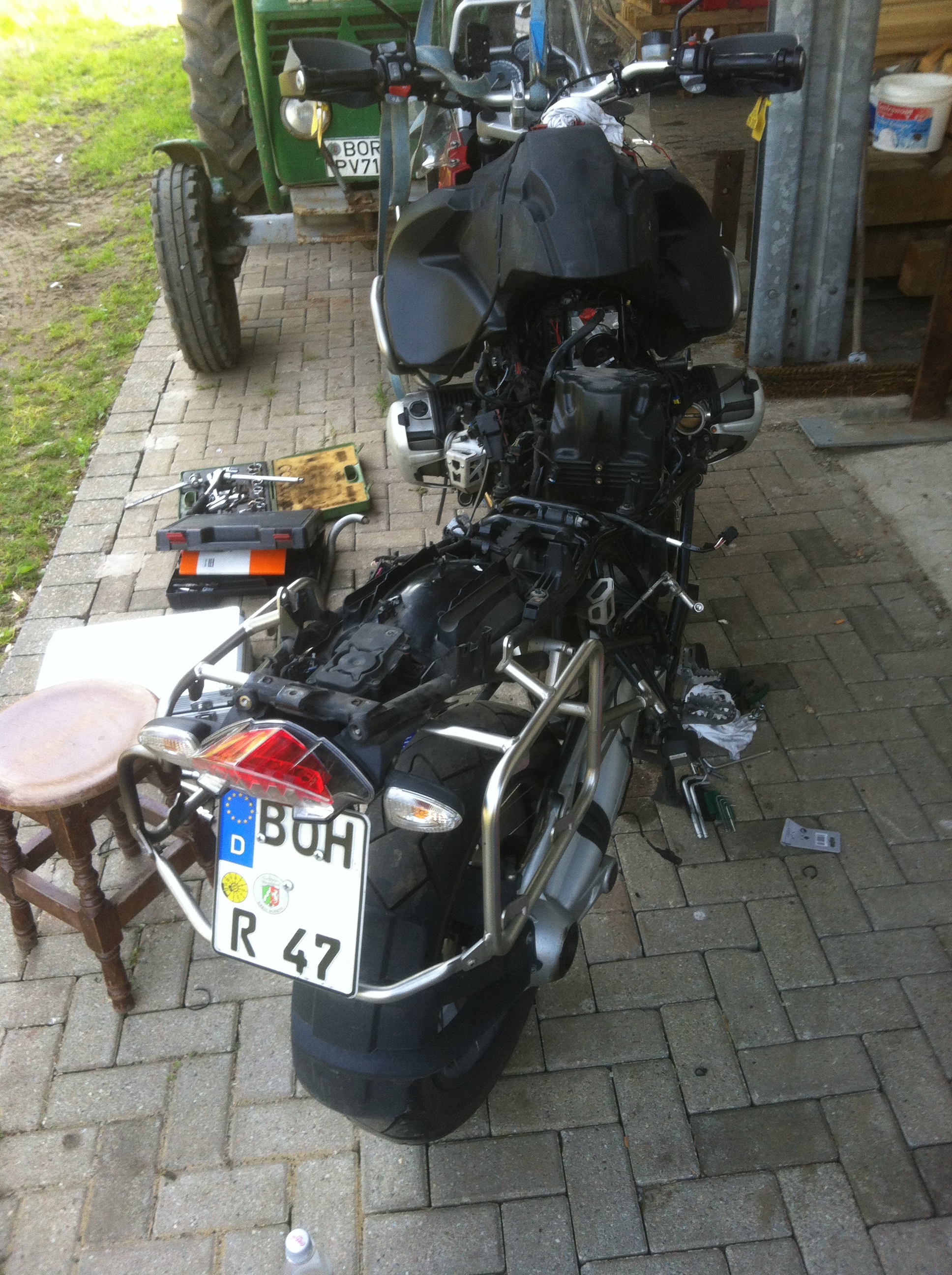

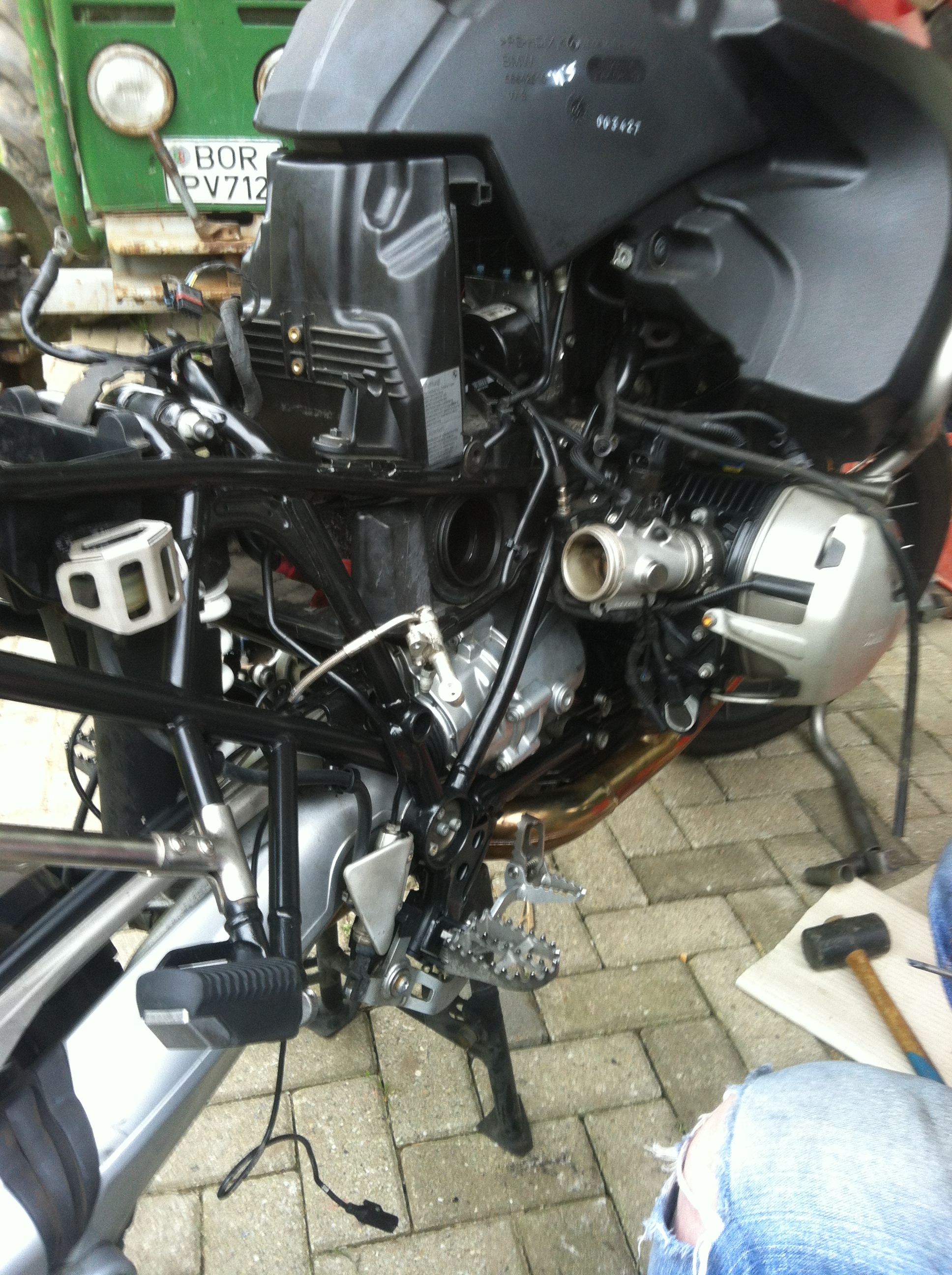

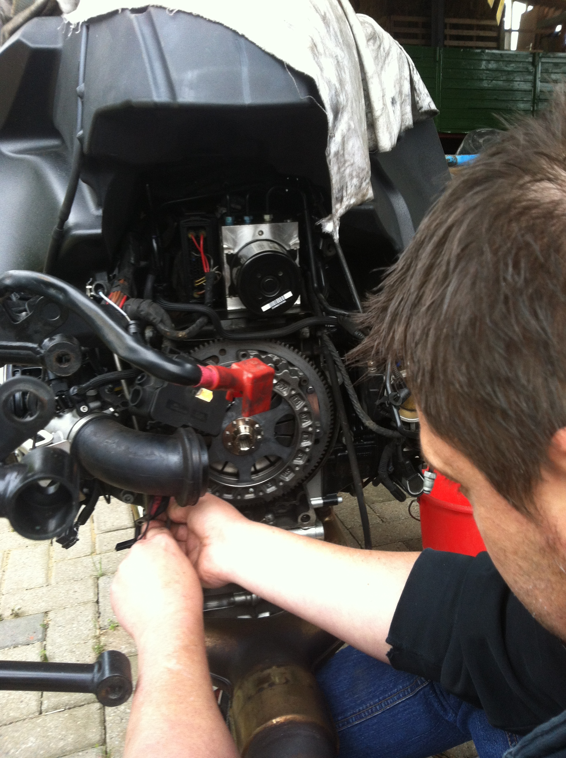

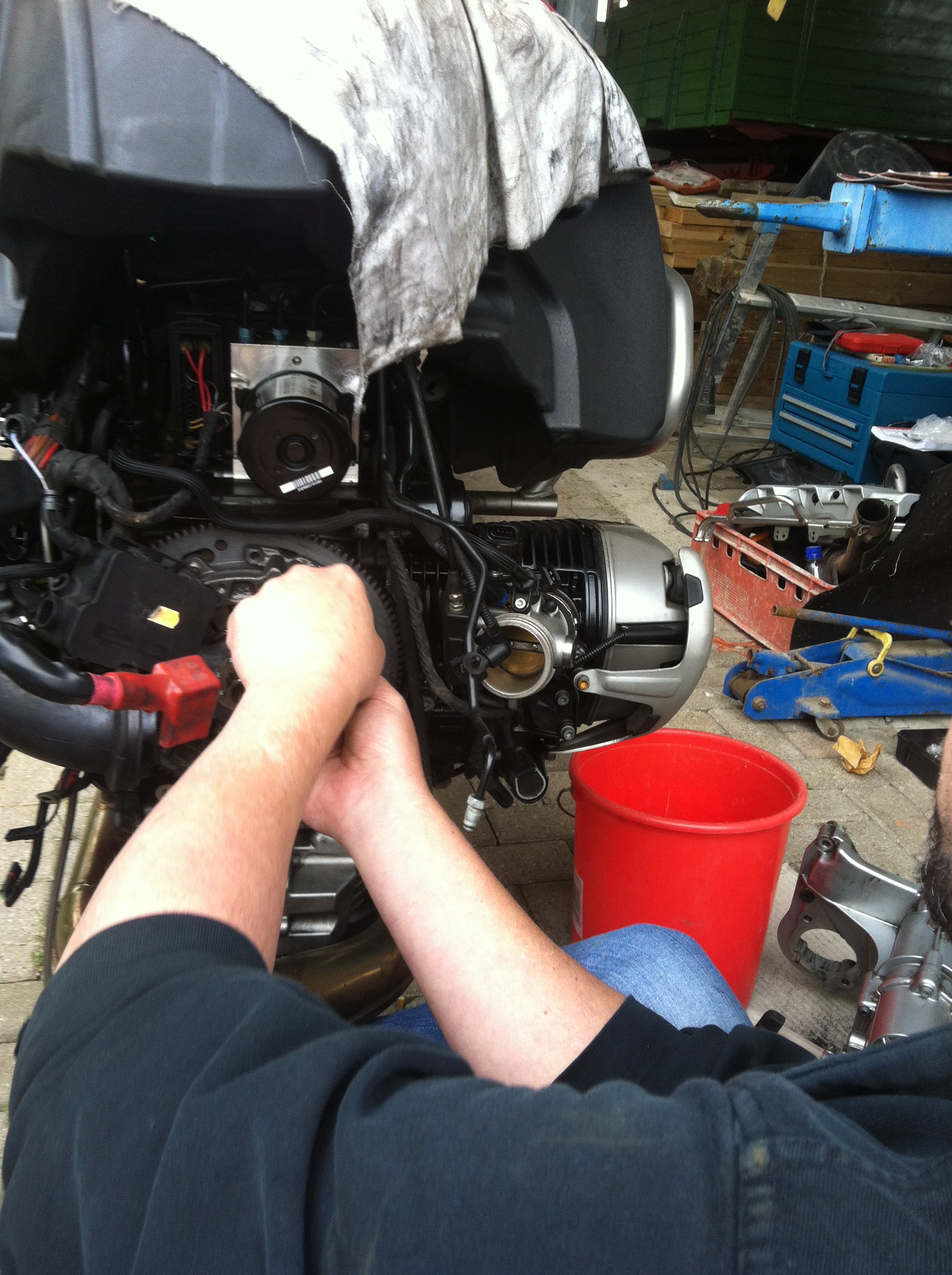

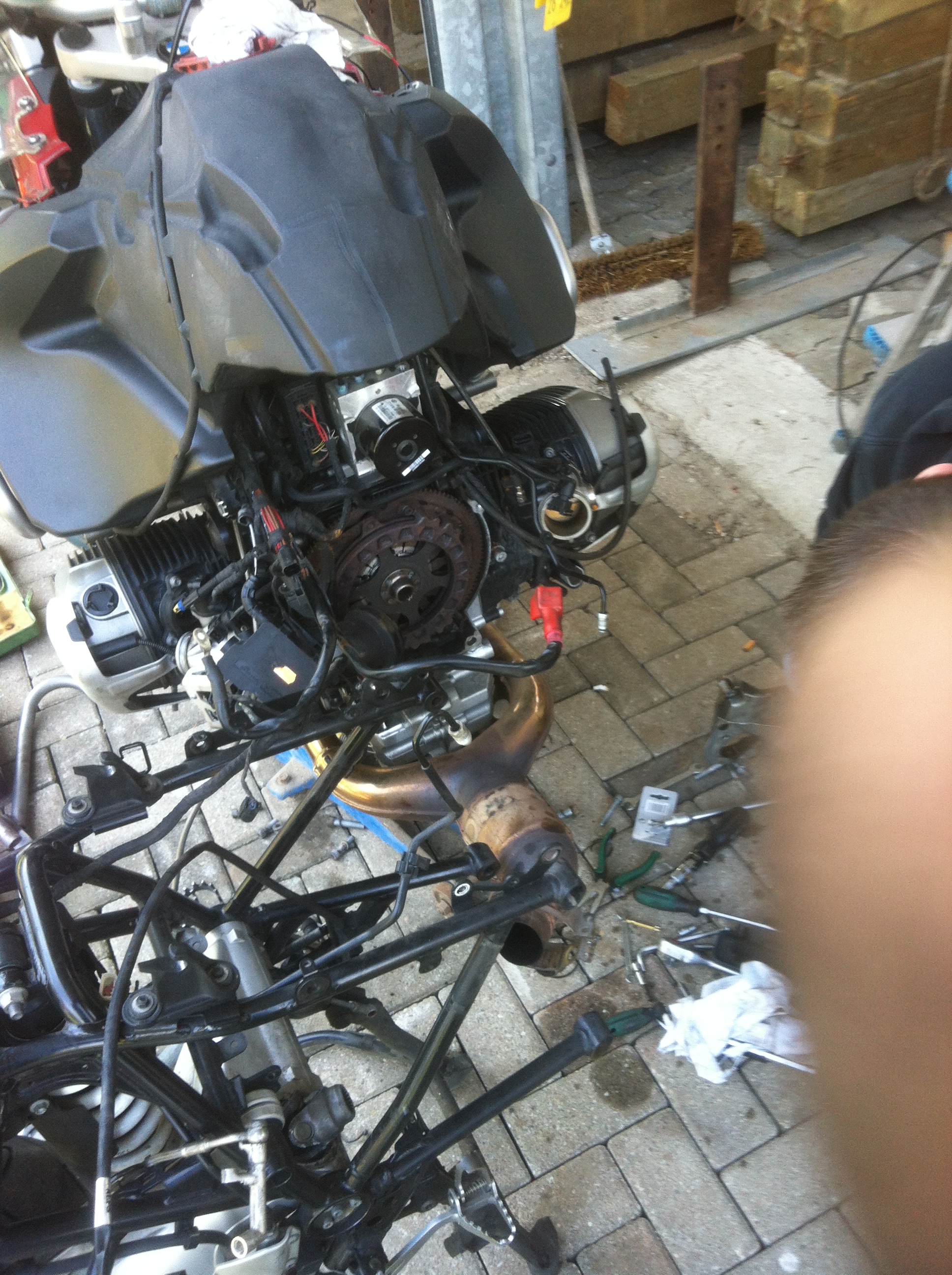

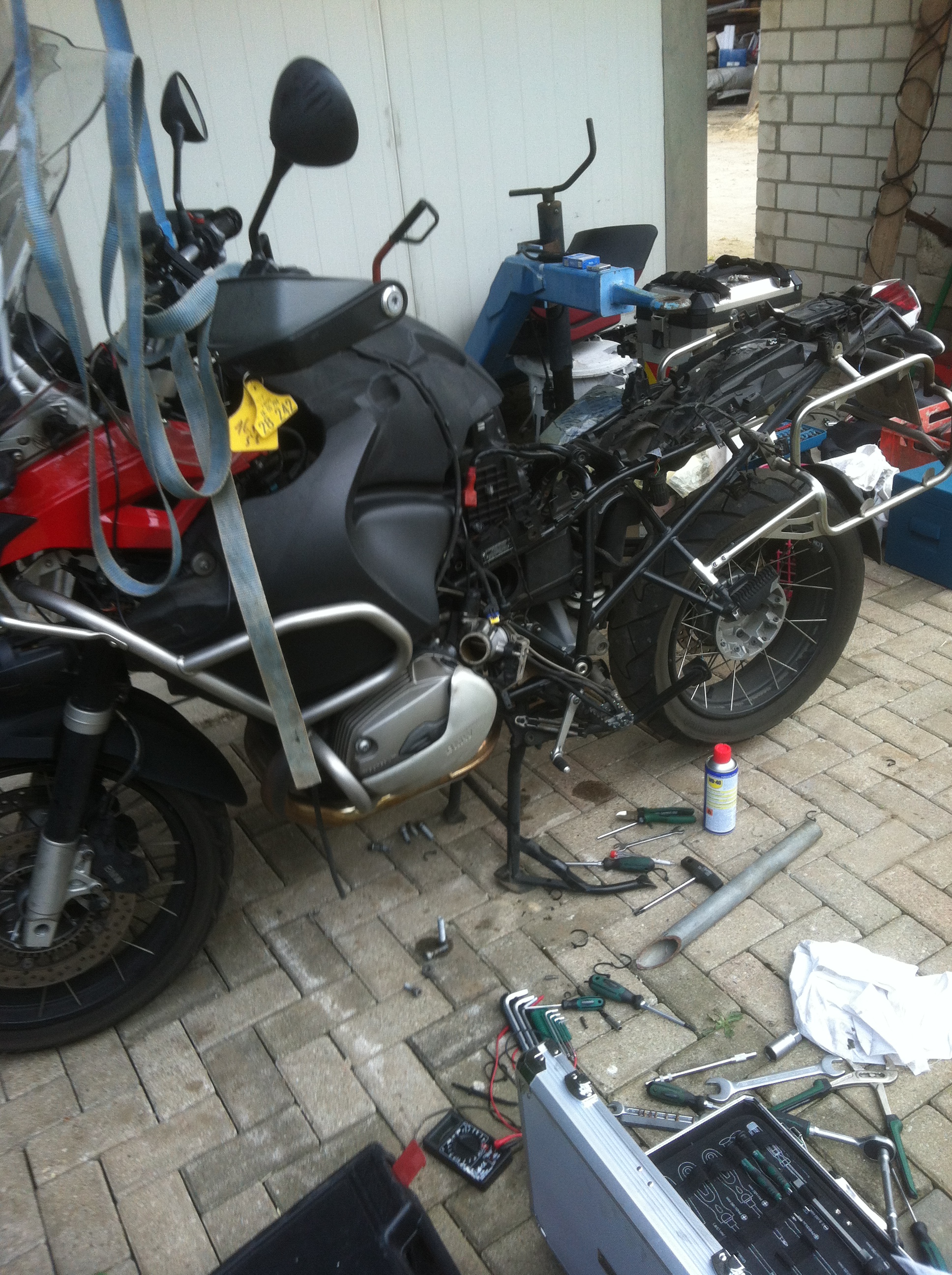

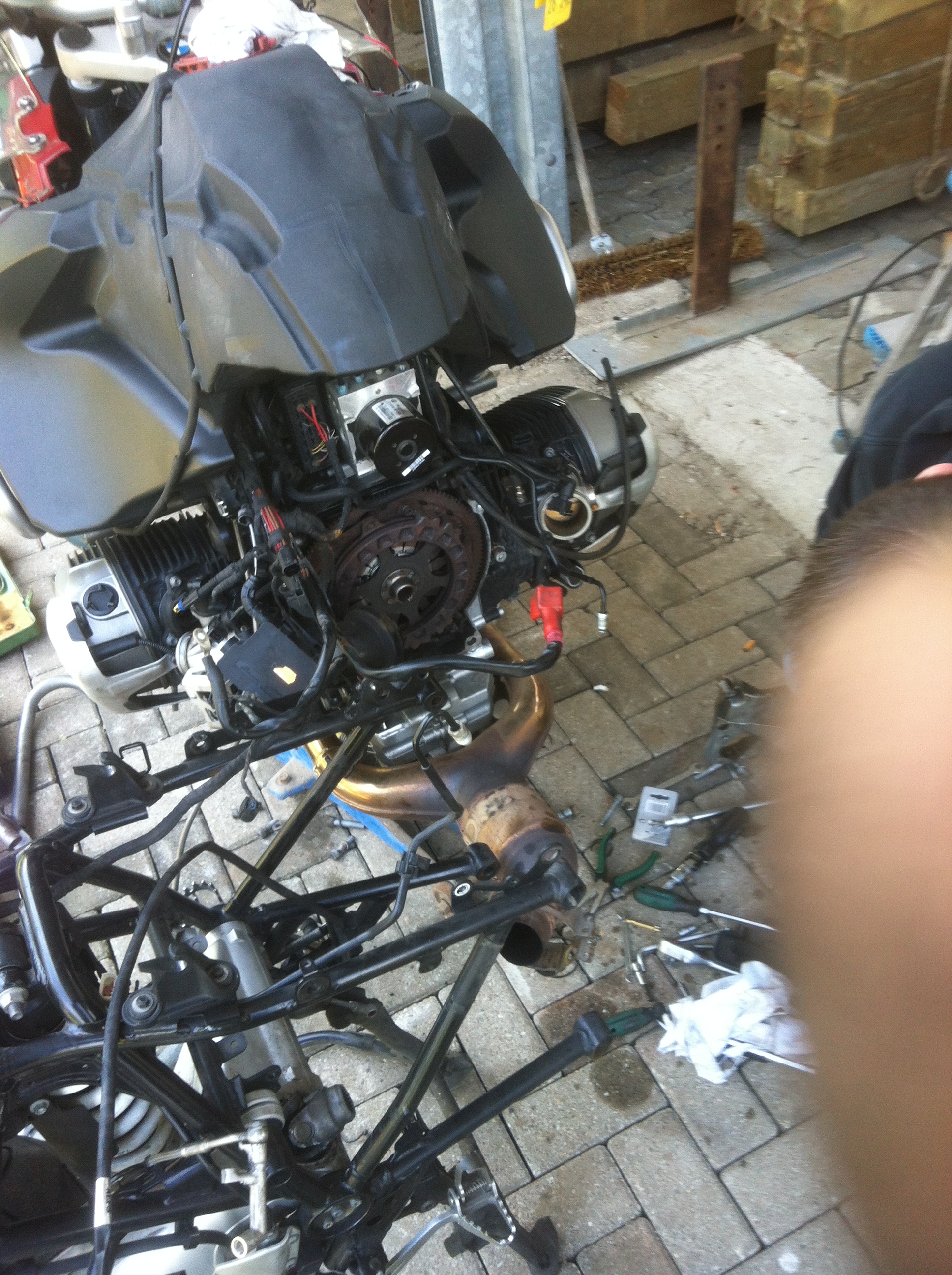

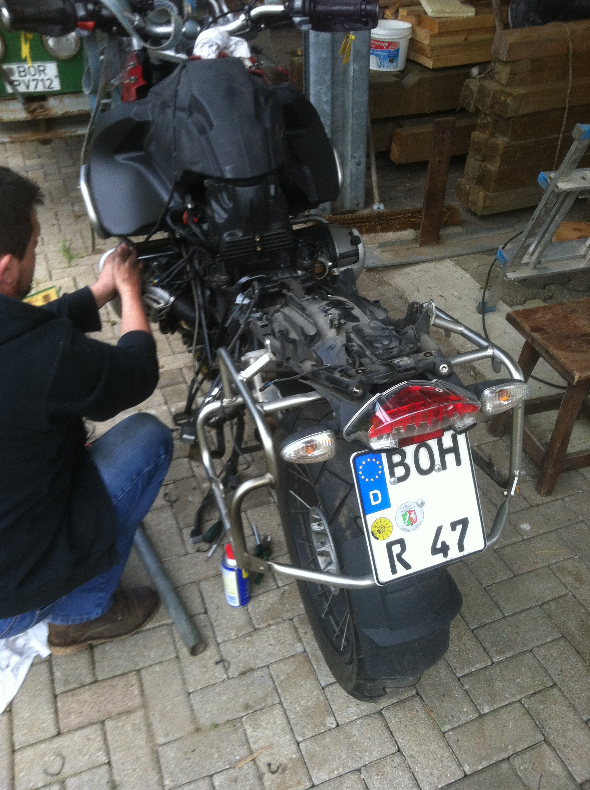

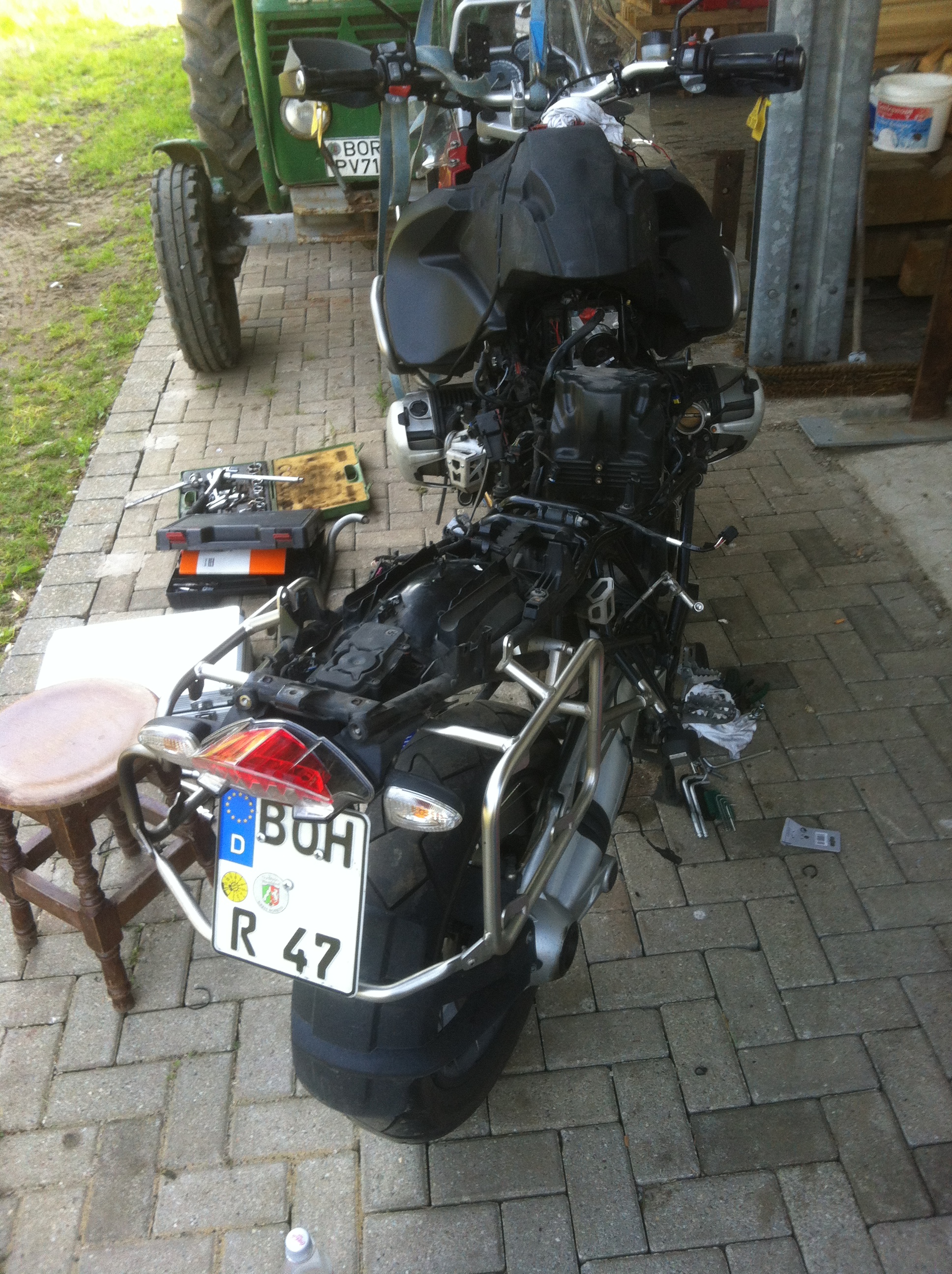

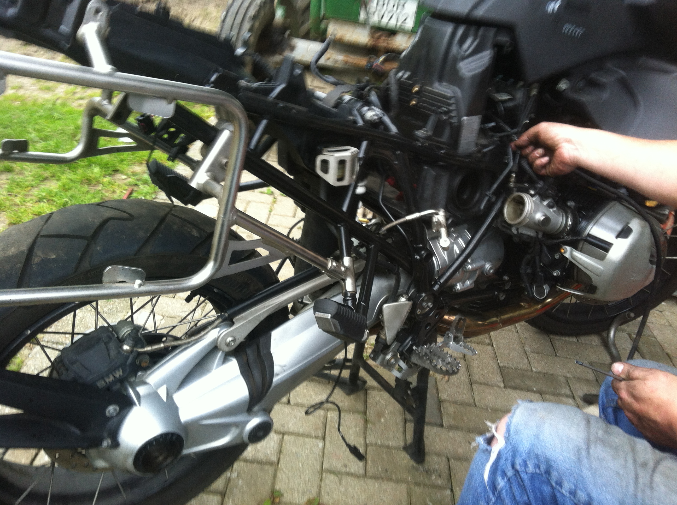

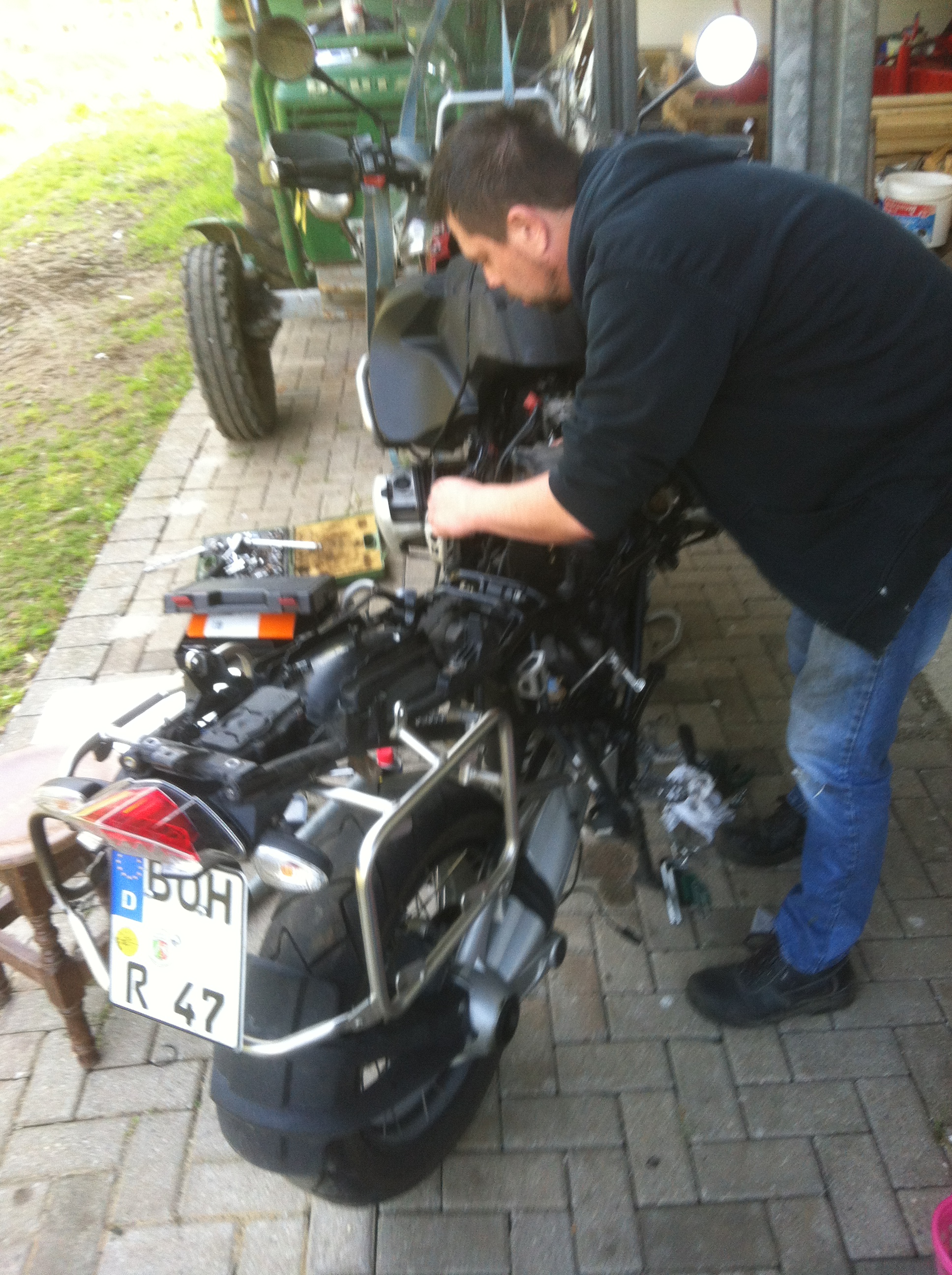

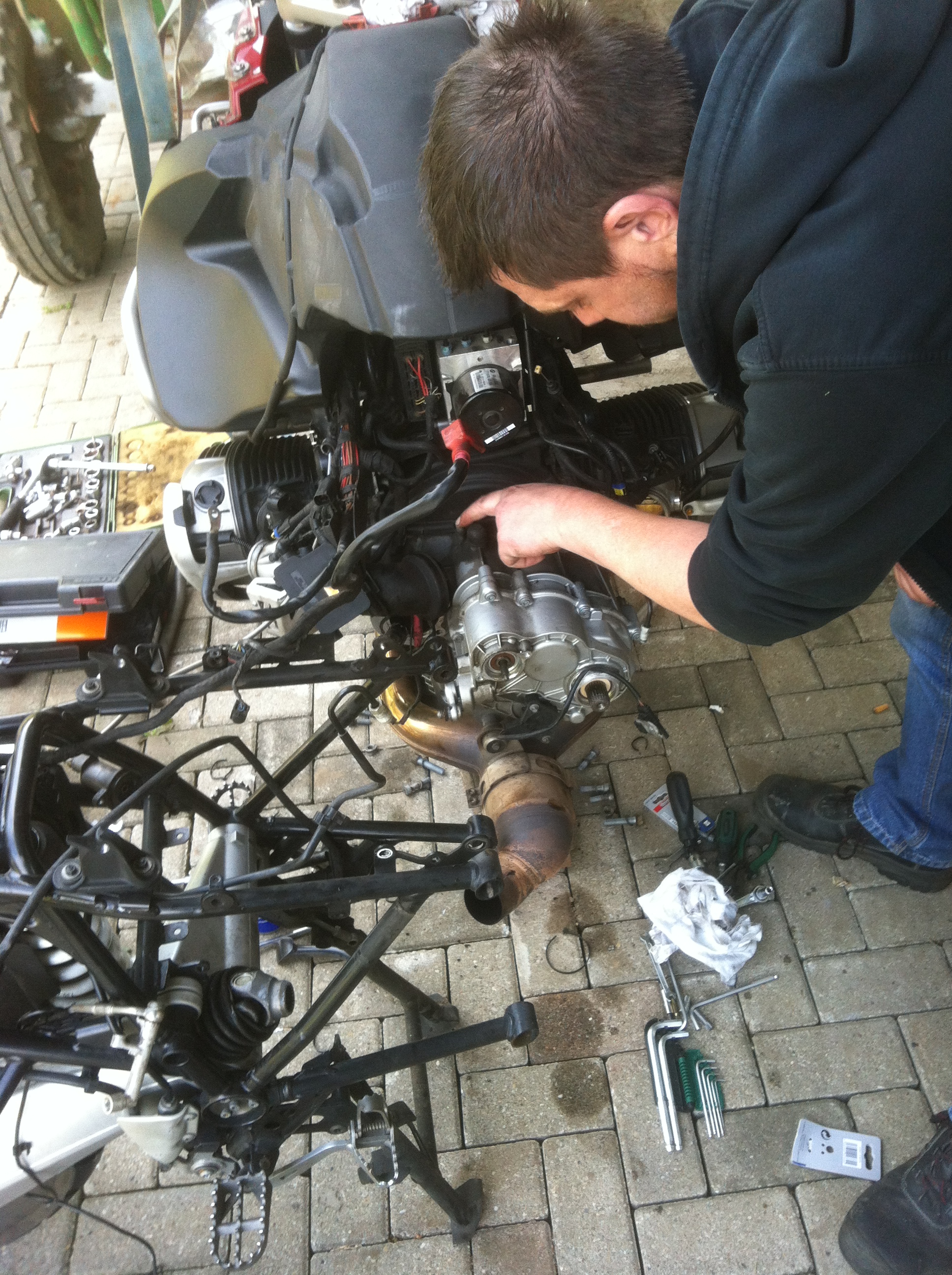

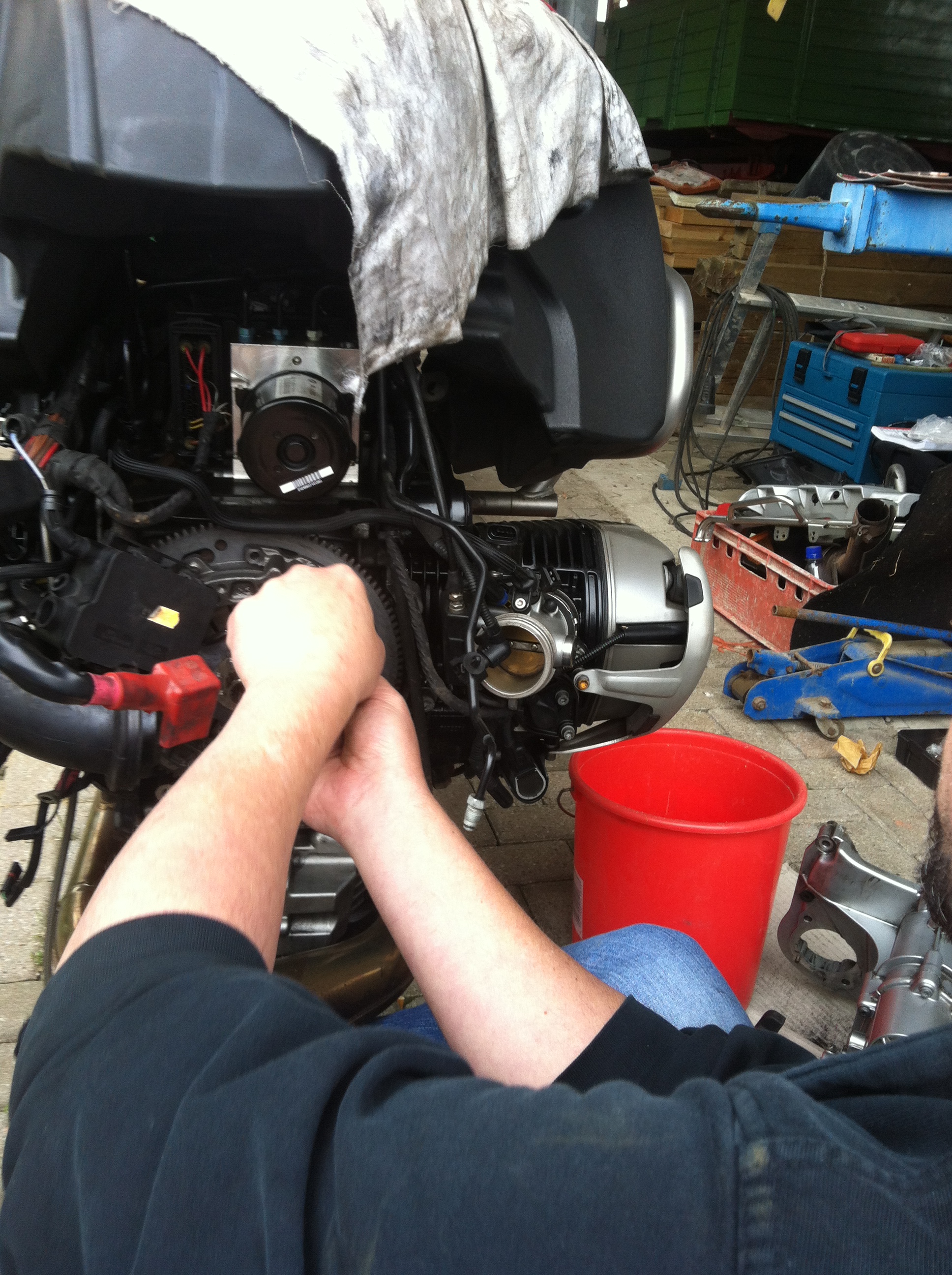

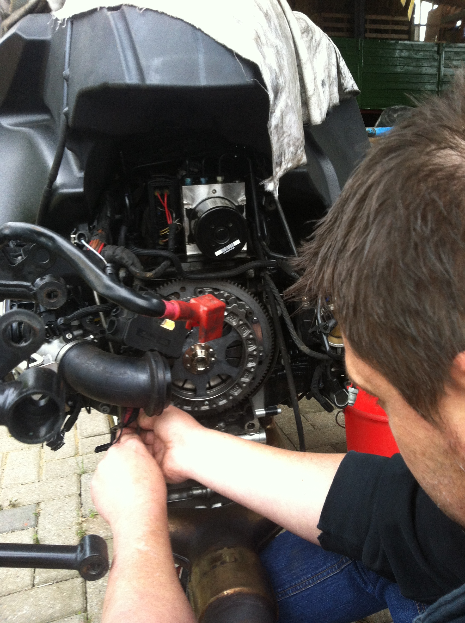

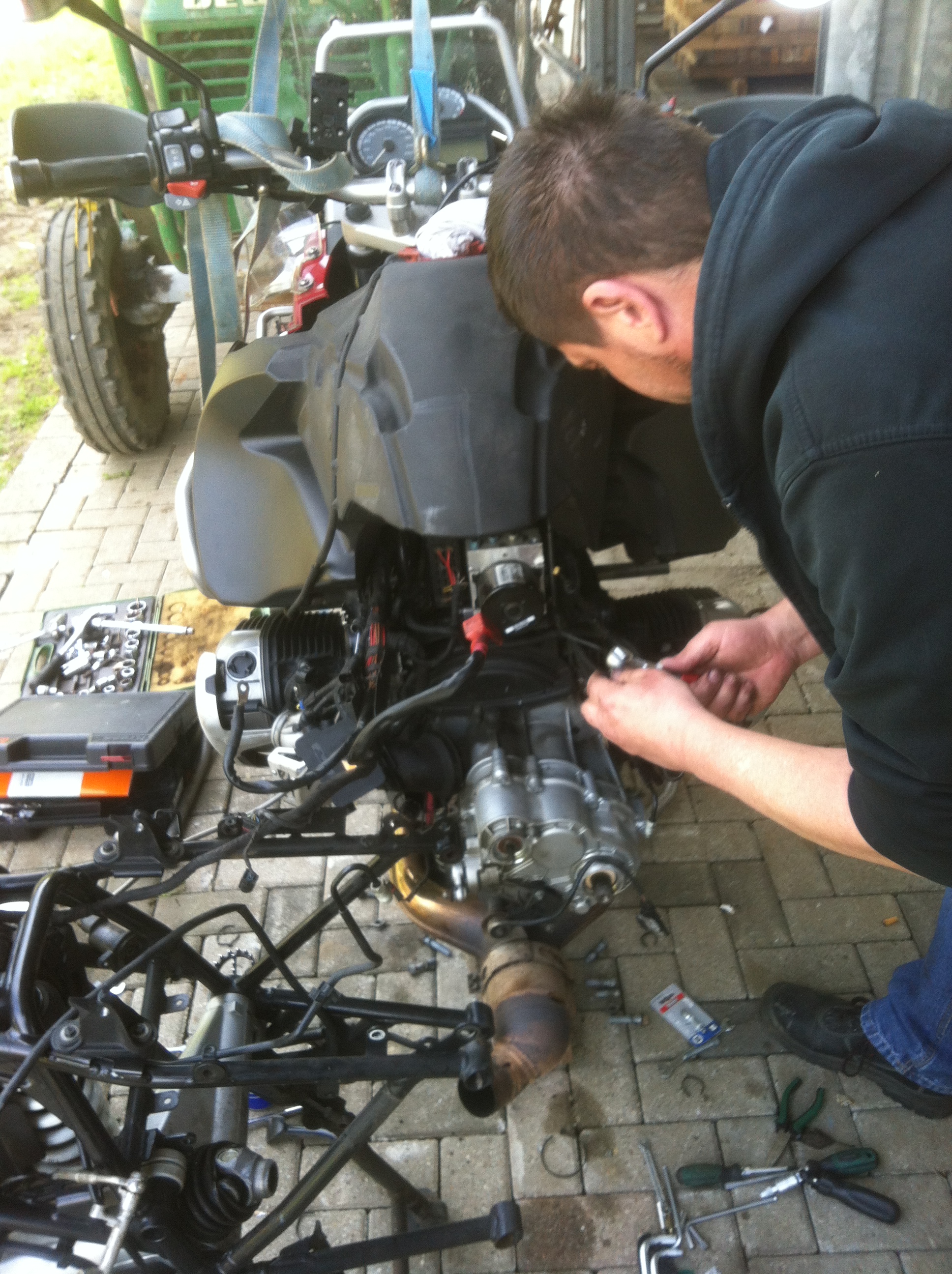

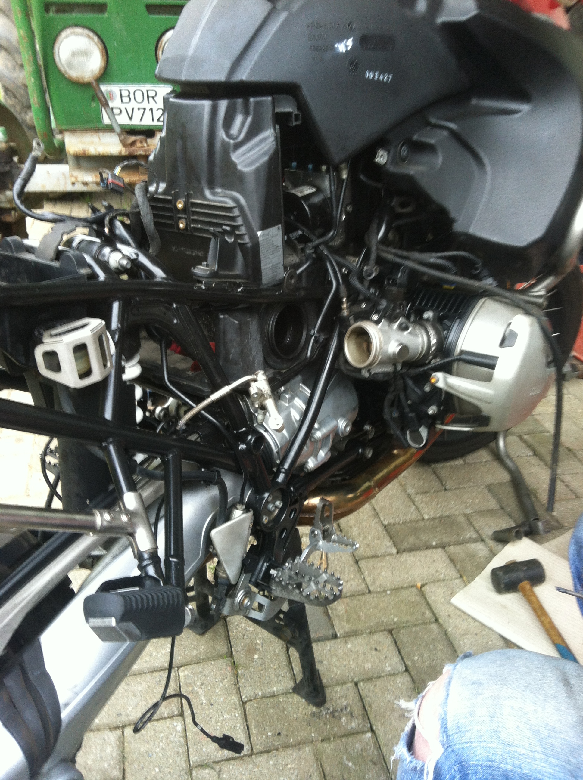

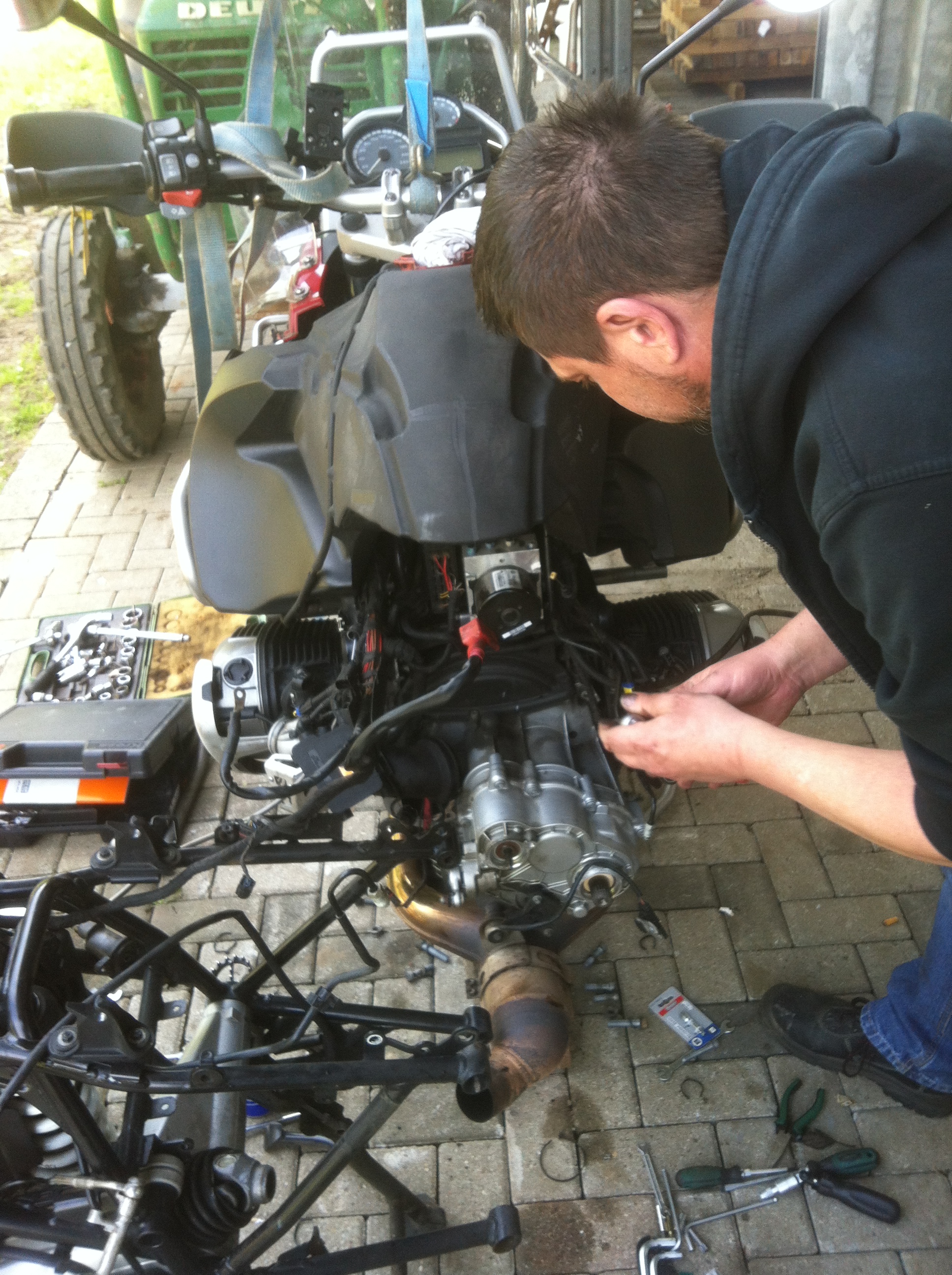

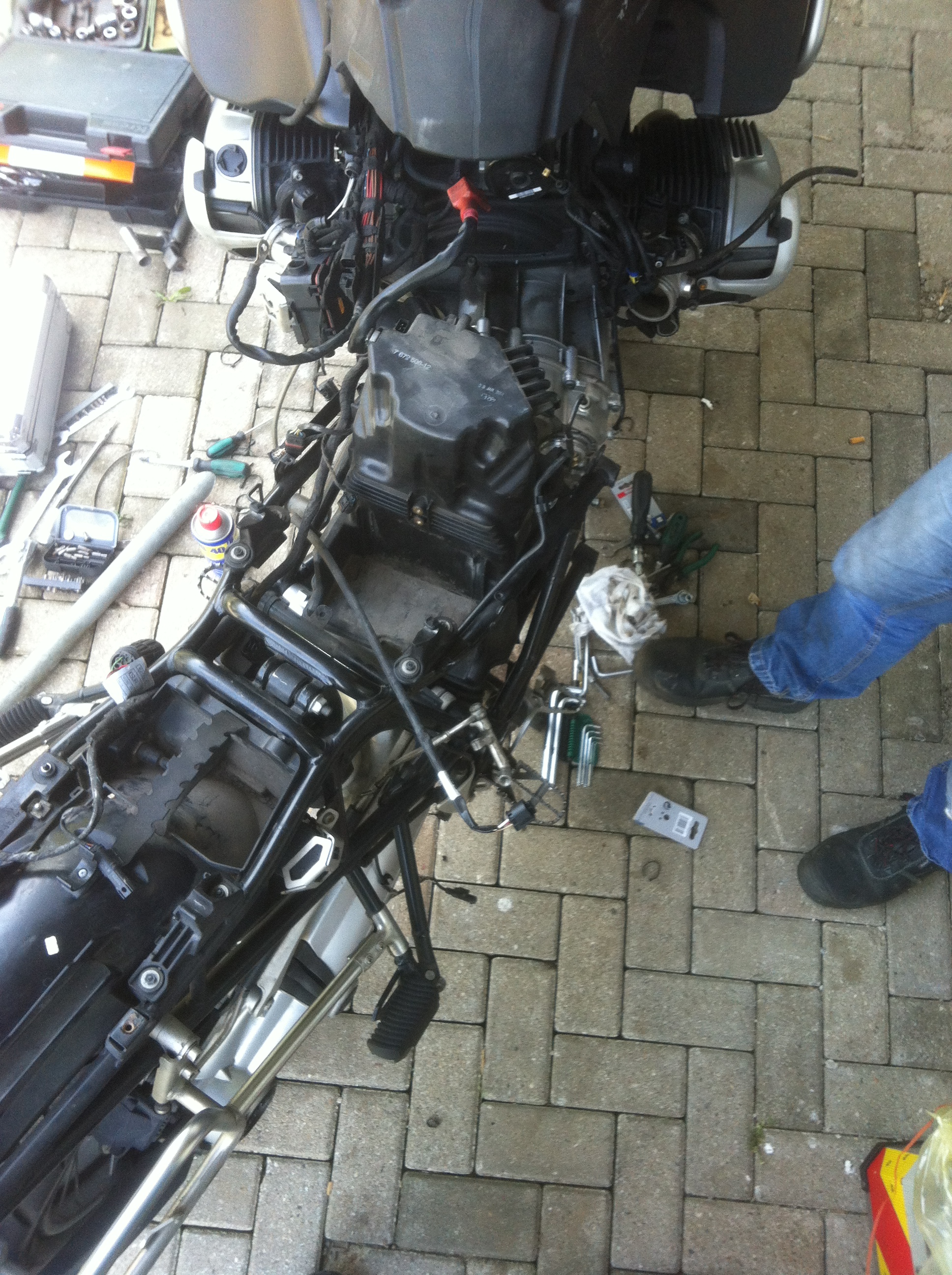

Hi Frank,

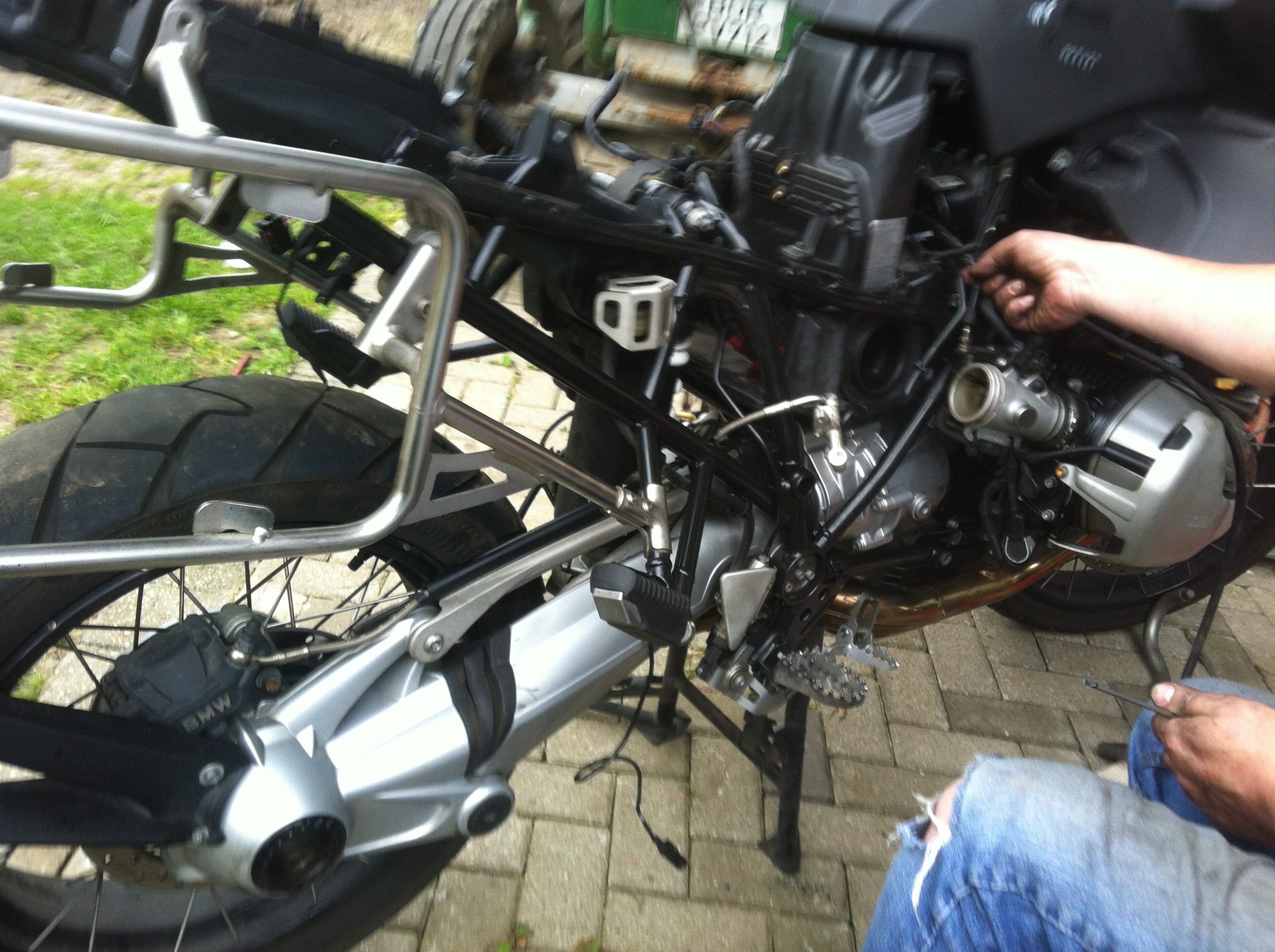

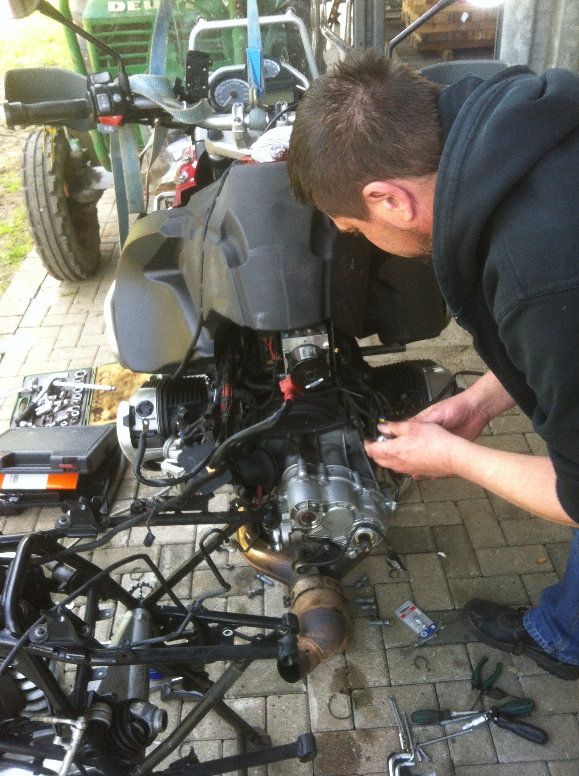

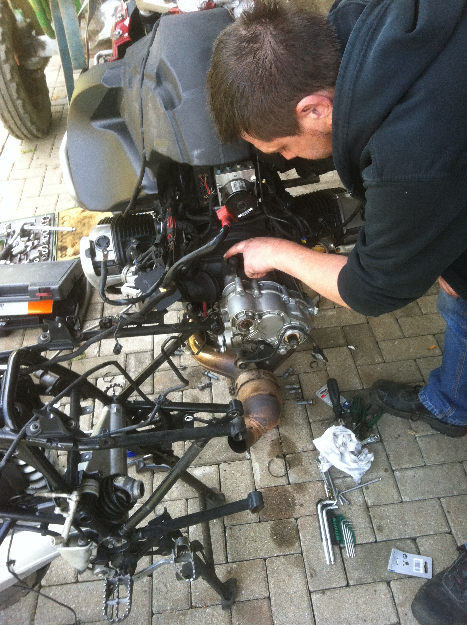

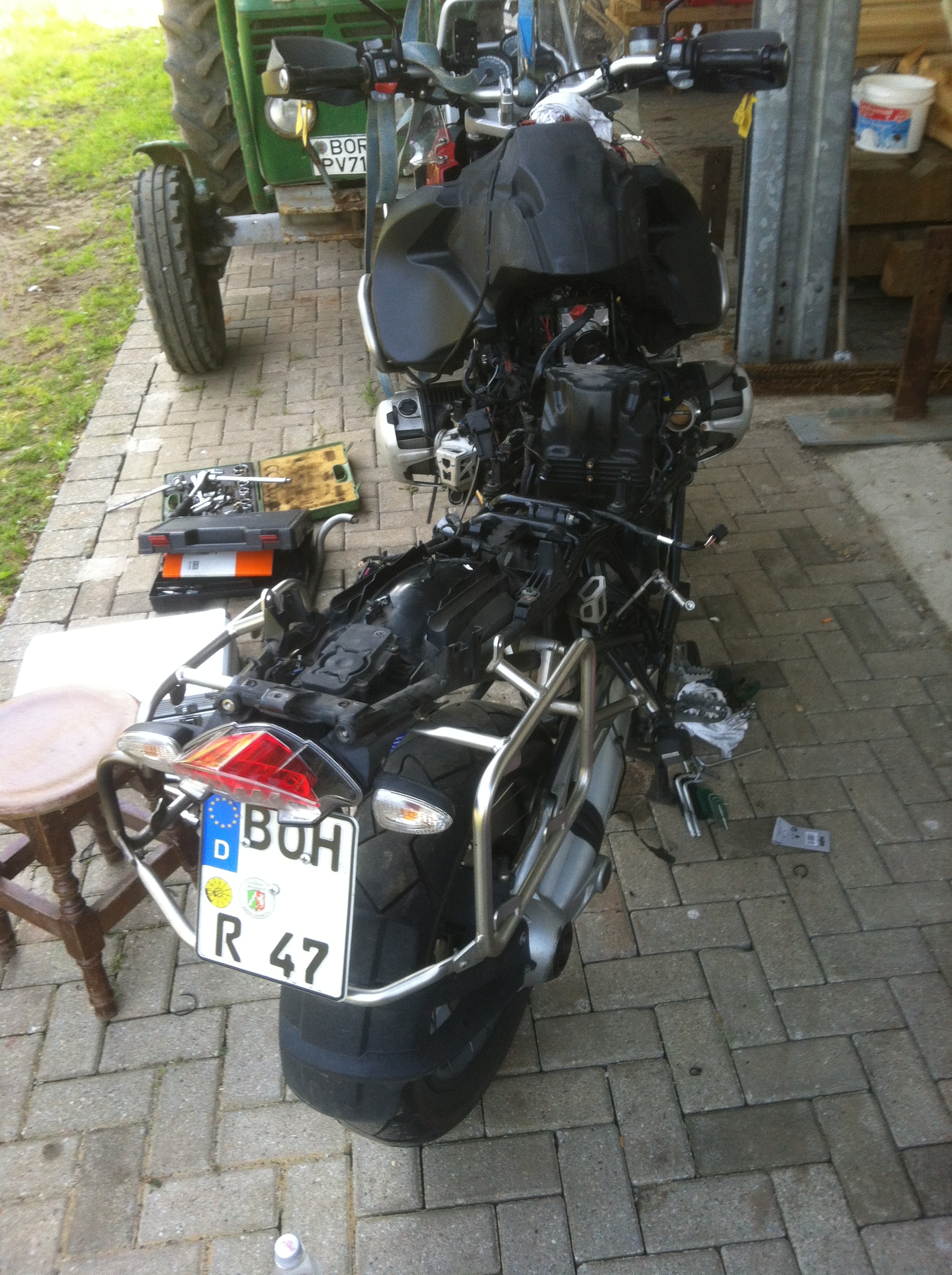

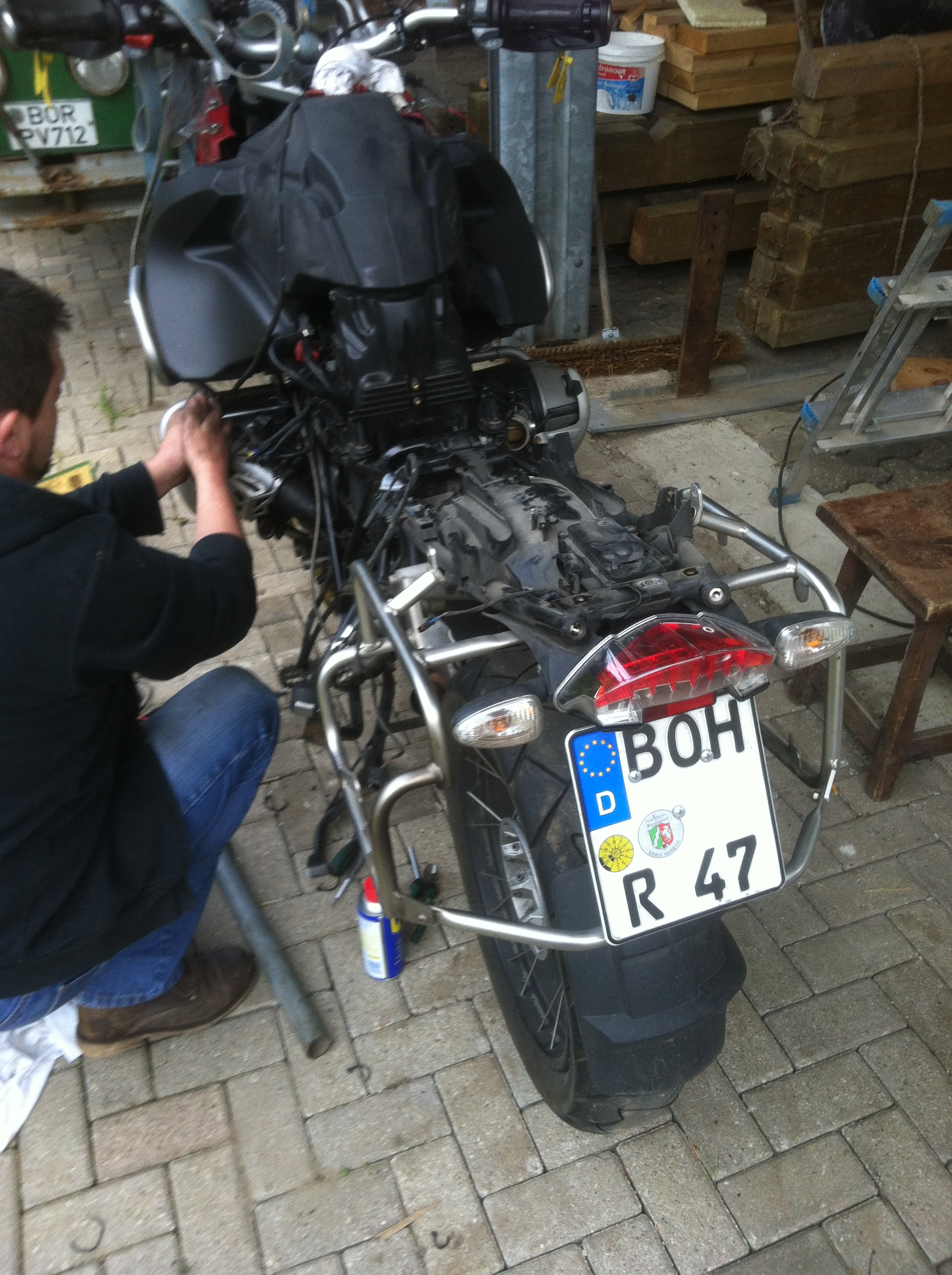

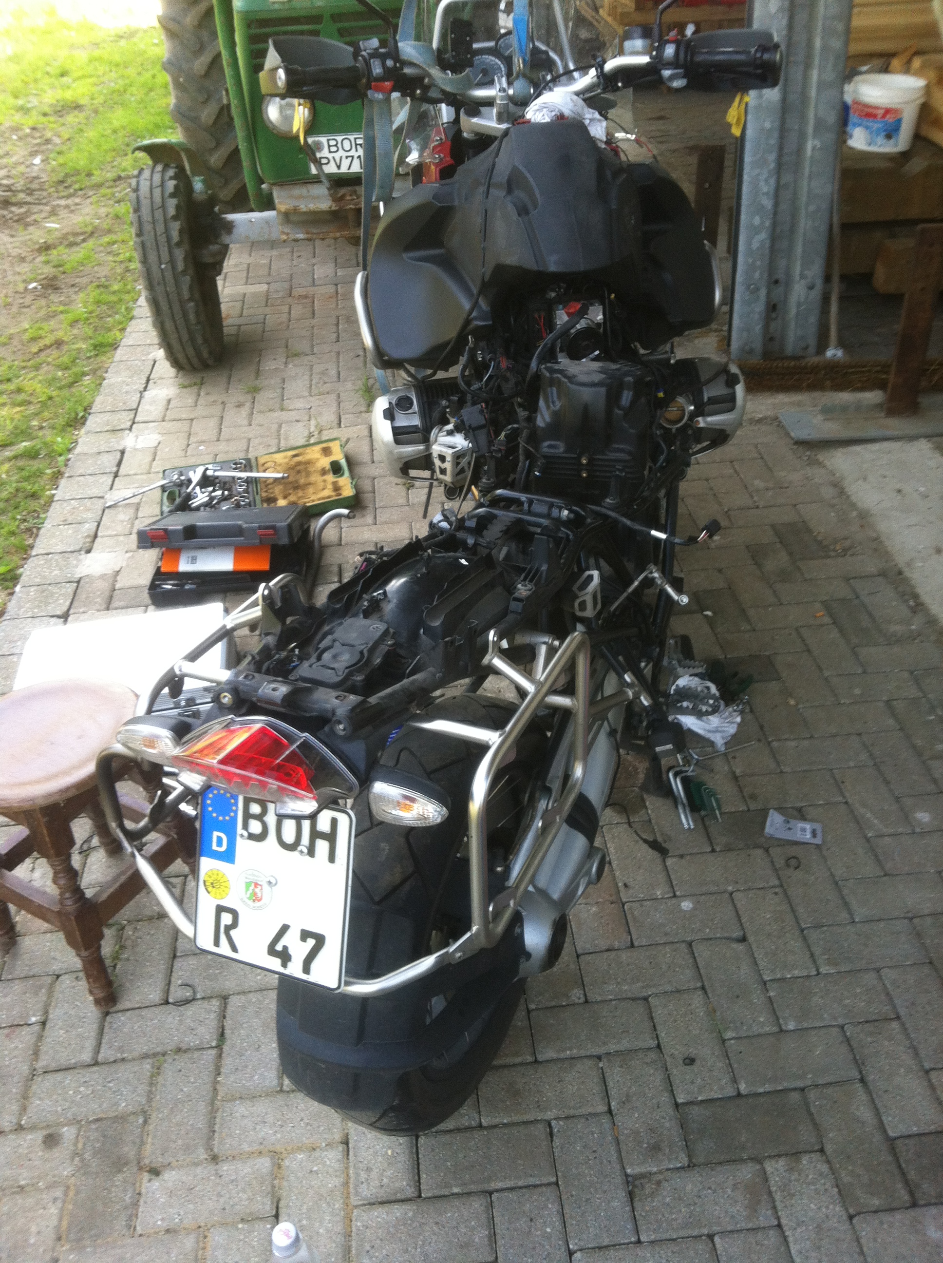

hab zwar keine geschlossene Fotostrecke, aber dennoch einige Bildchen meiner ausgeweideten Q:
033.JPG034.JPG035.JPG036.JPG037.JPG038.JPG039.JPG040.JPG041.JPG042.JPG057.JPG058.JPG059.JPG061.JPG062.JPG063.JPG064.JPG
Im Großen und Ganzen wird man daraus zwa auch nicht schlau, wenn man sich die Fotos ansieht. Aber man sollte sich Zeit nehmen, Platz haben und logische Schlüsse ziehen. Z. B. Genug 850ml Dosen o. Ä. und Zettel haben um für jeden Arbeitsschritt alle Schrauben und Kleinteile, die man abbaut, sicher zu verwaren mit einer Notiz, wo man es abgeschraubt hat. Dann ist der Zusammenbau fast doppelt so schnell getan wie das Zerlegen.
Wie man sieht, haben Wir den Tank gelassen, wo er war und auch die Schwinge nicht abgebaut sondern den Rahmen auseinander geschraubt. Erschien uns am einfachsten. Dafür sollte man aber wirklich Hilfe haben, denn da muss einer wuchten und der andere führen.
Im Prinzip kann man sagen, um Atze Schröder zu zitieren, ist ein BMW Boxermotorrad ein Meilenstein deutscher Ingenieurskunst. Also Logisch und Vernunftvoll gestaltet.

Hey Rolf
Danke für die Bilder. Da kann man in etwas erahnen was und wie ihr das da gemcht habt.
Auf jeden Fall sieht es so aus, als ob ihr ganz genau gewusst habt was ihr da tut :wavespin:
