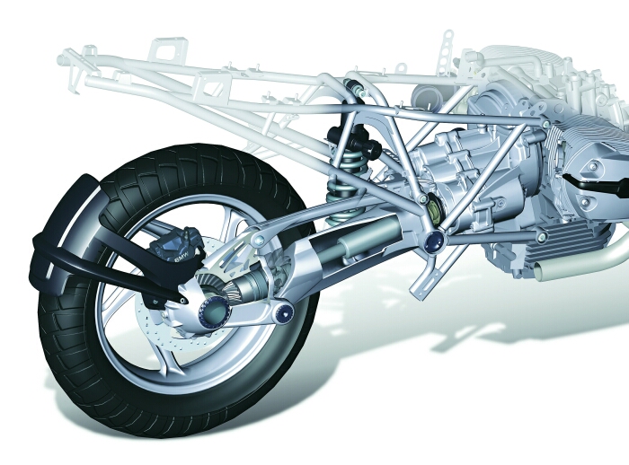

Moin, moin,
so detailliert kann ich Dir so auf die Schnelle keine Antwort geben, aber ich habe ein ganz anschauliches Bild vom Paralever gefunden. Ist zwar vom 2-Ventiler, das Prinzip hat sich aber beim 4-Ventiler nicht geändert. Beim Monolever (z.B. BMW R80G/S) fehlt das rechts im Bild sichtbare Kreuzgelenk. Da der Boxermotor im Gegensatz z.B. zum VMax-Motor längs und nicht quer eingebaut ist, benötigt man nur ein und nicht zwei Kegelgetriebe, nämlich nur am Hinterrad. Kegelgetriebe fressen leider ziemlich viel Leistung. :(
Anbei noch eine schematische Zeichnung zum Funktionsprinzip des Paralevers.

hi michael,
danke erst mal
auf dem bild kann man ja schön erkennen wie das gelöst ist
hast du das vielleicht noch in größer
für mich währe am interessantesten wie das bei der gs gelöst ist
da diese ab werk ja im kardan schon mit einem ziemlich hohen winkel arbeitet, hoffe du/ihr versteht was ich meine
habe das auf dem foto mal versucht einzuzeichnen
