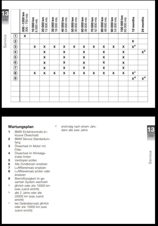

also...lt.wartungsplan sehe ich keinen ölwechsel am hag...
aber lt.rechnung wurde tatsächlich das getriebeöl gewechselt...
Hans,
die Tabellen in der BA sind nicht aktuell. Dafür gibt es von BMW den aktuellen (angepassten) Wartungsplan. (Hier 0000 119) Der kann sich durchaus mal ändern.
Ich kenne es generell bei BMW nicht anders, als das bei neuen Motorrädern bei der Einfahrkontrolle im Hinterradantrieb auch das Öl gewechselt wird.

nö...unter punkt 4 ist der ölwechsel im hag extra aufgeführt...

Ähm, das ist jetzt aber kein Arbeitsplan für eine Einfahrinspektion, sondern eine lose Aufzählung von Dingen, die sowieso irgendwann mal gemacht werden müssen. Ventile und Zündkerzen definitiv nicht bei der Einfahrinspektion.
nee, das ist auch nicht nur eine lose Aufzählung von Dingen sondern als Folgeseite des Serviceplans die Legende zu den Kreuzchen im Serviceplan (siehe BA)
Man muss nur diesen Serviceplan richtig lesen können.
Bei 500-1200 km ist nur die BMW Einfahrkontrolle markiert und nicht die dazu gehörenden Tätigkeiten.
Die notwendigen Tätigkeiten sind im Dokument BMW Einfahrkontrolle auf der BMW Rep DVD aufgeführt, dazu gehört unter Anderem der Ölwechsel im HAG

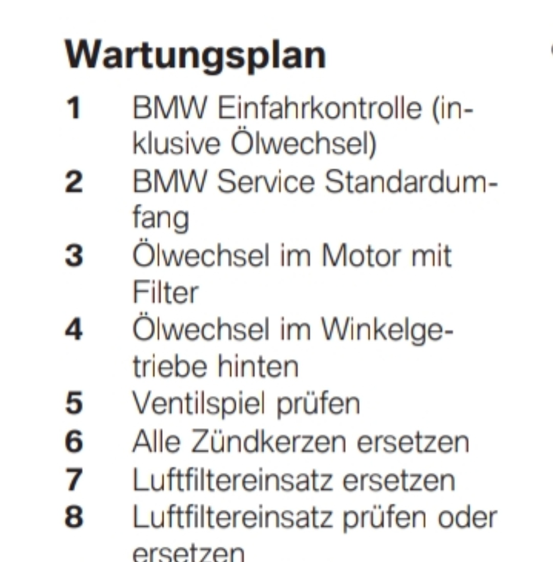

Da gebe ich dir erst einmal Recht, dass unter Punkt 4 ist der Ölwechsel des HAG angegeben. Was du damit aber aussagen willst kann ich nicht nachvollziehen??
Unter Punkt 3 ist der Ölwechsel des Motoröls auch separat aufgeführt!
Und bei beiden Punkten (3 und 4) ist kein Kreuz bei der Einfahrkontrolle!
Bei der Einfahrkontrolle ist lediglich ein Kreuz bei Punkt 1 mit dem Zusatz "inklusive Ölwechsel"
Welches Öl dann bei der Einfahrkontrolle gewechselt wird steht nirgends.
Mehr habe ich nicht gesagt. Was also willst mir mit deinem "nö" sagen? Was war bei meinem Post #32 falsch?
