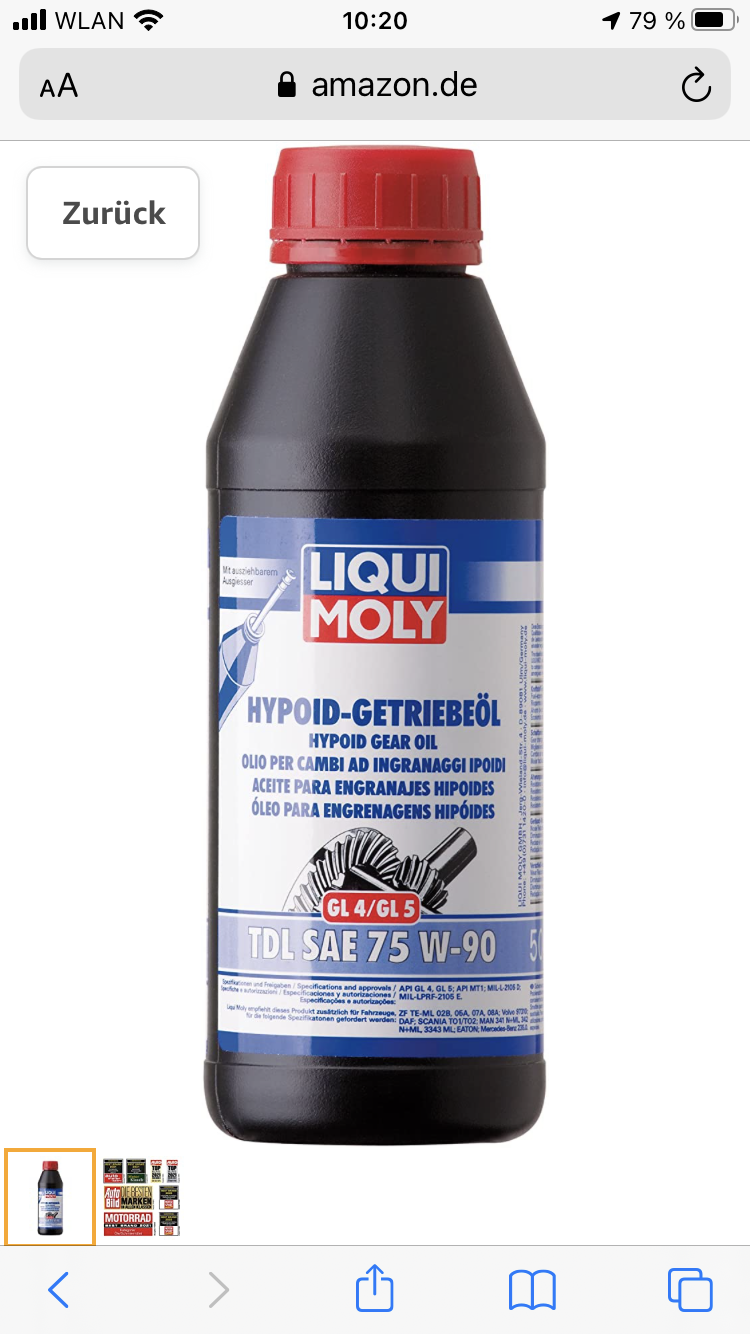

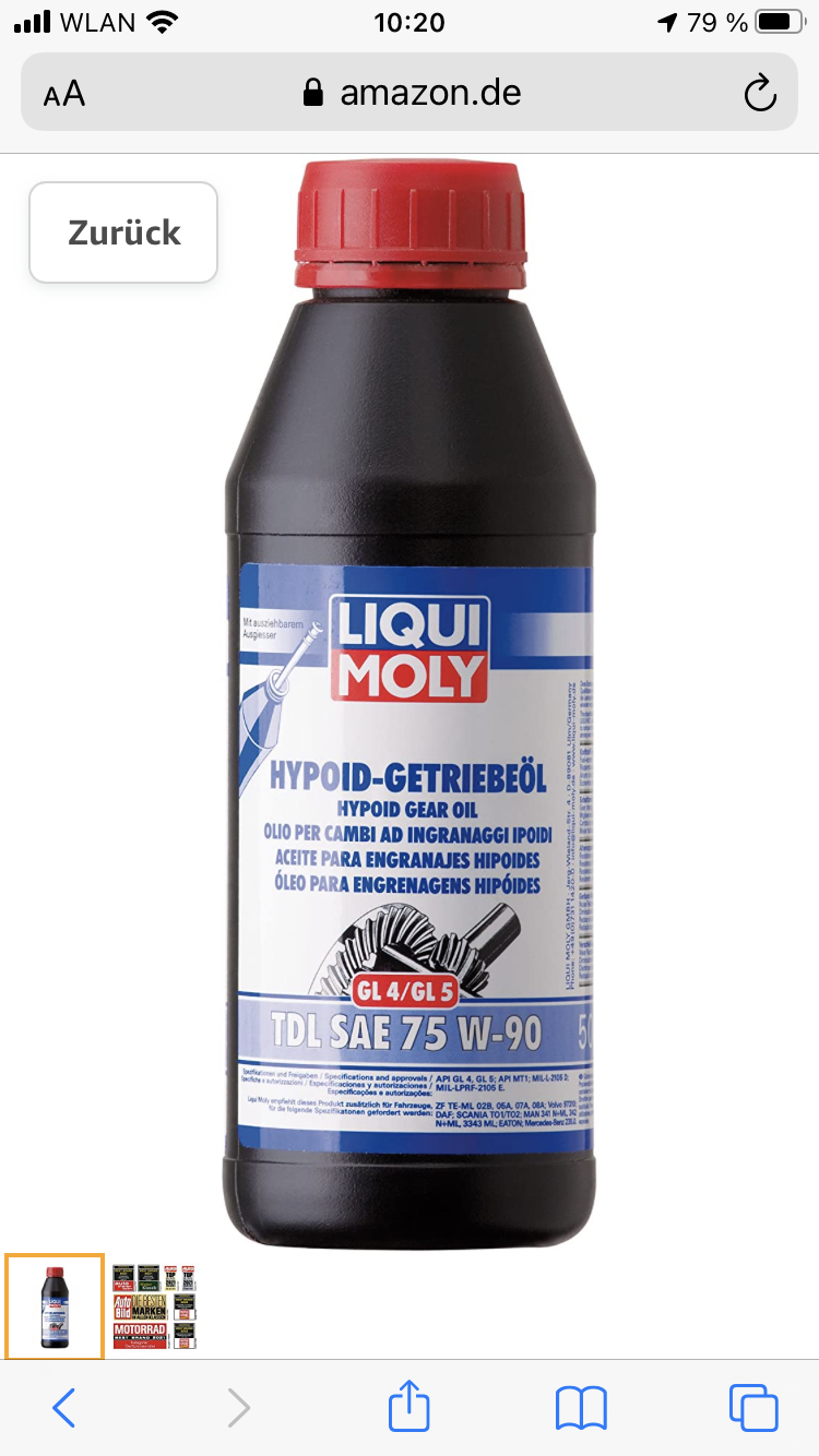

nachdem ich bei meiner R1250gs aus 2019 auch einen defekten Faltenbalg festgestellt habe, möchte ich gleich das Öl im HAG wechseln. BMW schreibt hier ja das Hypoid Axle Oil G3 vor.
Wären alternativ auch z.B. diese hier verwendbar:
LIQUI MOLY 1407 Hypoid-Getriebeöl (GL4/5) TDL SAE 75W-90
CASTROL Achsgetriebeöl TRANSMAX LIMITED SLIP 75W-140 API GL-5
Im Voraus besten Dank!

Der Defekte Faltenbalg hat dein öl normalerweise nicht beschädigt, da ist ein Wellendichtring dazwischen. Ich würde mich an der BMW Vorschrift halten, eventuell ein leicht höhere Viskosität wählen aber die selbe öl Klassifizierung auf jeden Fall respektieren

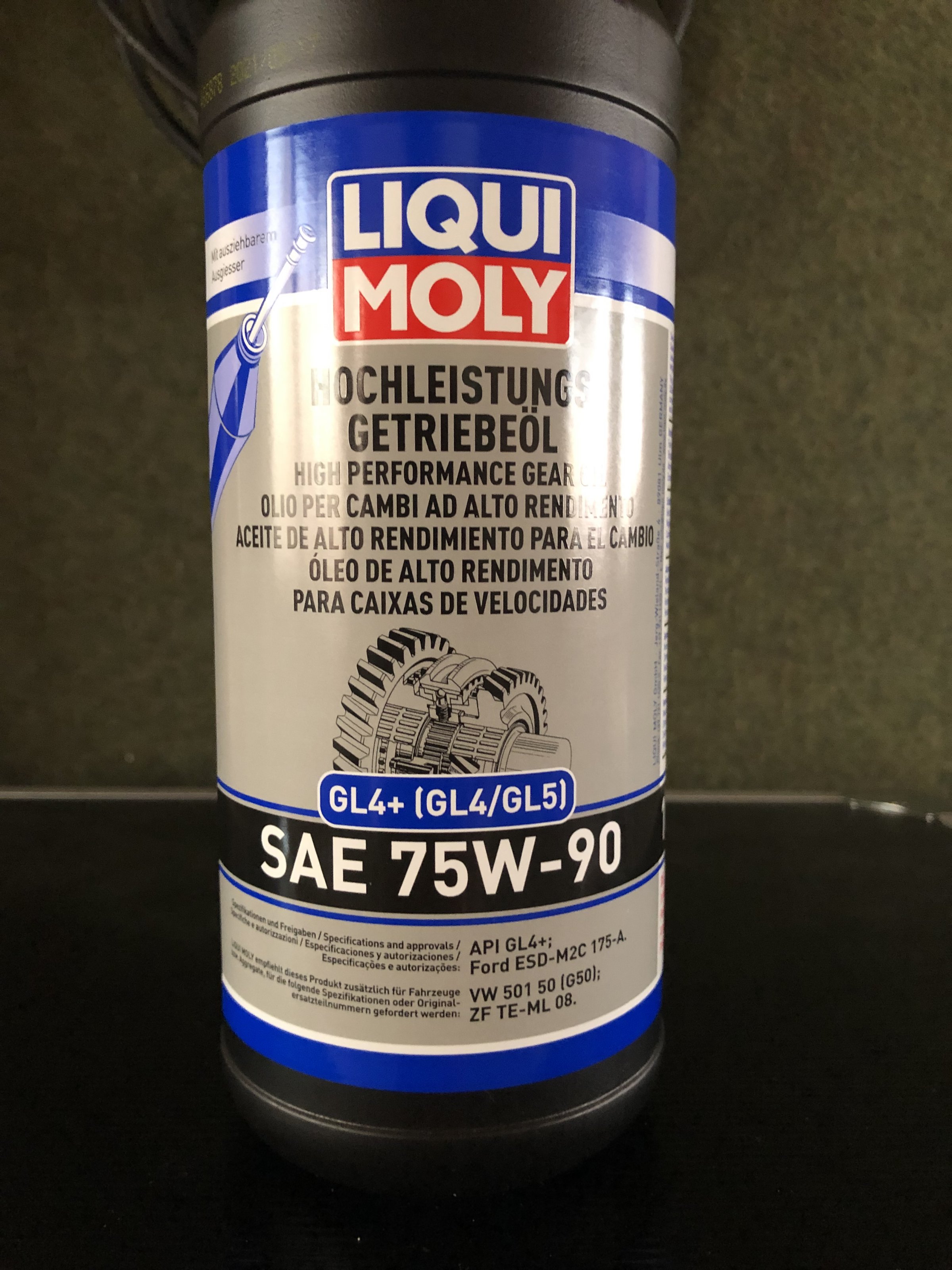

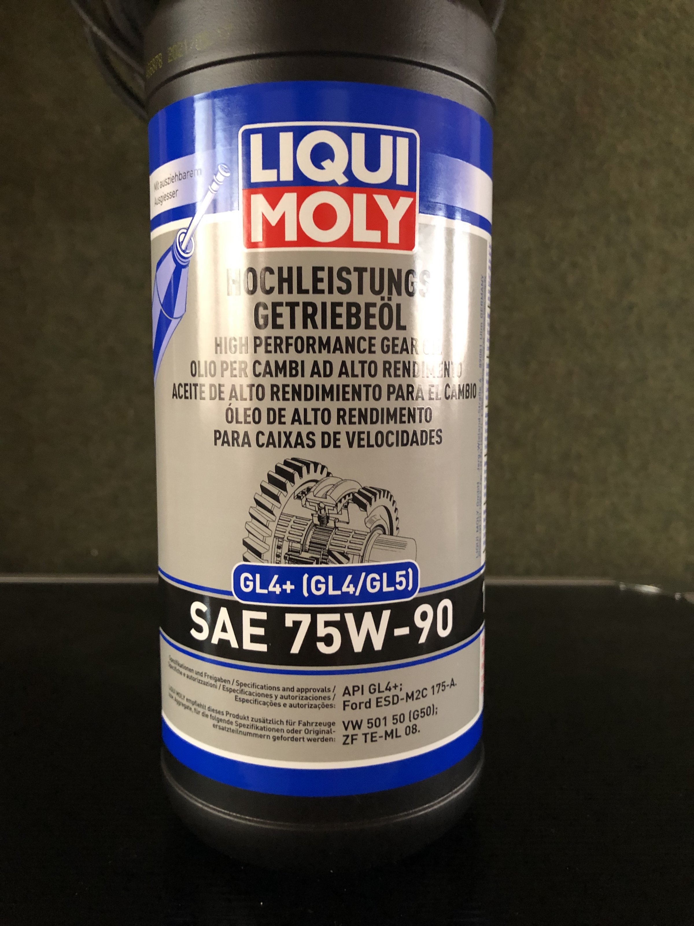

Kann man dieses auch nehmen?
Nein!!!
Das ist lediglich ein besseres GL-4 Öl, das Hypoid Axle G-3 ist ein GL-5 Öl mit schätzungsweise dem doppelten Anteil an EP Additiven (Hochdruck Zusätze, Phosphor u. Schwefel haltig).

Beide würden gehen. Steht ja auch bei beiden GL4/GL5 drauf.

Das Hypoid Axle G-3 ist ein reines GL-5 Öl, das würde ich nicht durch eines mit "Mischspezifikation GL-4+ (Gl-4/GL-5)" ersetzen, schon gar nicht bei der "Riesenölmenge" ;) im stark belasteten Winkeltrieb. Statt dessen, wenn's LM sein soll, nähme ich dafür das LM 1414 75W-90 vollsynthetische Öl (das Hypoid Axle G-3 ist auch ein synthetisches Öl). Die 3.-€ Differenz sollten zu verschmerzen sein ;). 0.015Ct/km bei 20000km Wechselintervall, wenn man den Rest des Liters entsorgt, deutl. weniger, wenn man, bei entsprechenden Fahrleistungen, zwei o. drei Ölwechsel aus der einen Dose macht.
