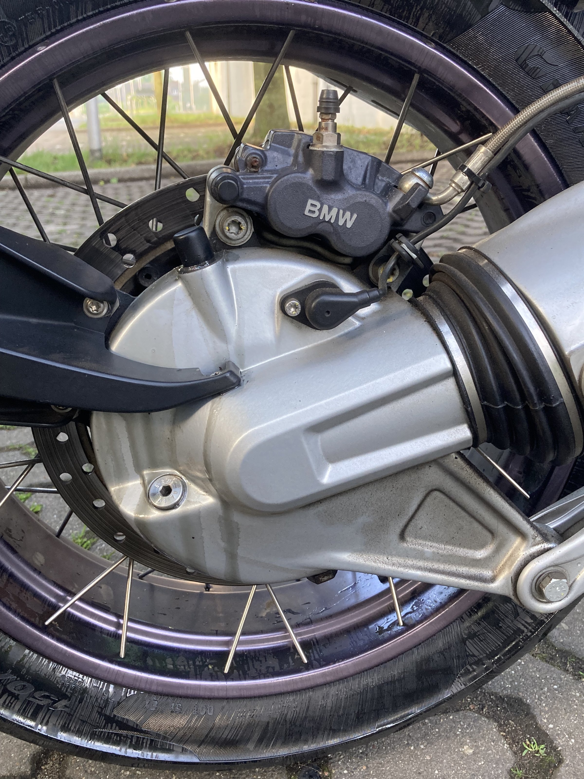

3. Das ist das aktuelle und gravierendste Problem. Es tritt Öl an der "Hinterachse" aus. Nach einer kurzen Fahrt (<10km) gestern, habe ich bei der Ankunft gesehen, das der Reifen an der rechten Seite ölverschmiert (siehe Bild) war und auf dem Boden sich schon eine kleine Öllache gebildet hat. Für mich sieht das so aus, als wenn das Öl aus dem Schwarzen Stopfen (?) oben auf der Hinterachse kommt.

Es sieht so aus, als käme das Öl aus der Entlüftung.
Kann mir gut vorstellen, dass zu viel des guten Safts
eingefüllt worden ist...

Das Öl am HAG könnte aus der Entlüftung kommen - da müsste meines Wissen ein O-Ring verbaut sein, welcher für diese Sauerei vermutlich verantwortlich sein könnte oder die Füllmenge wurde nicht beachtet.

Also wenn ich mir das Foto so ansehe, dann deutet die Stelle mit dem Pfeil eher darauf hin, das am Getriebeausgangssimmering was undicht ist.
Wenn wirklich unten innen Öl auf die Felge rinnt, dann auch Simmerring beim Radlager im HAG innen kontrollieren.

Sieht wohl so aus, als wenn die Entlüftung defekt ist.
Gast-68205
Öffne doch mal die beiden Manschetten vom Kardangehäuse. Dort müsste es eigentlich trocken sein.
Außerdem mal, wie schon gesagt, das Öl im HAG ablassen und die Menge messen und mit der vorgeschriebenen Einfüllmenge vergleichen.
Sollte das Getriebe Öl in Richtung Kardantunnel abgeben, kann es sein, dass der Wedi am Übergang zum HAG Öl in denselben befördert.

Die schwarze Manschette mal beiseite schieben . Dann mit dem Finger mal rein.
Wenn es da rausläuft dann besteht Reparaturbedarf. Das Öl im Tunnel zerstört den Ruckdämpfer an der Welle. Hatte ich schon. Auch wegen Vernachlässigung.
Schau doch mal genau auf die Entlüftung. Da steht doch das Öl noch.
M.E. zuviel Öl im HAG
habe ich gesehen, aber warum rinnt das dann innen am HAG vorne runter?
Für mich unlogisch.
Vor Allem, weil ich genau das kenne und bei mir da immer der Getriebeausgangssimmering im Eck war.

Warum rinnt das dann hinten am HAG den Berg hoch???

Vielleicht ist es ja beides?
Manschette ab und prüfen würde ich sowieso.

Als ich mal einen defekten Ausgangssimmering hatte , sah es genauso aus. Das schleudert radseitig einfach in alle Richtungen weg. Der Reifen sah auch so aus und das HAG war komplett besudelt.

Defektes Kugellager ,am Ausgang ,ergab auch so eine Schweinerei. Sah auch so aus . Das spritzt Radseitig in alle Richtungen. Siehst du alles ,wenn du dein Rad mal abnimmst. Die Manschette lässt sich dann auch leichter inspizieren.
Gast-68723
Du solltest raschest Radlager und Simmerring prüfen/tauschen lassen.
ist ein bekanntes Leiden der 1150er. Im powerboxer forum findest du Beiträge dazu.
Im schlimmsten Fall läuft dir das ganze Öl vom HAG auf den Reifen.

Hallo Mach mal das Öl am HAG raus
OT: Die Öleinfüllschraube fürs HAG ist nicht die originale von BMW und sieht nach einem Fremdteil aus Edelstahl aus. Wo bekommt man so etwas, nachdem die originalen an der Stelle nach einiger Zeit gerne "faulig" werden, weil sich dort das Wasser sammelt.
Der Gedanke liegt zwar nahe, aber das geht eigentlich nicht oder nur unter großer "Anstrengung", aber nicht über den links unten im Bild befindlichen dafür vorgesehenen Stopfen.
