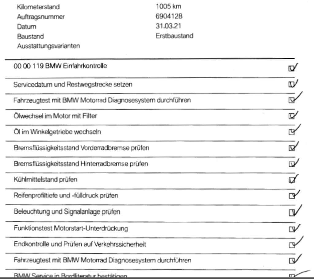

Ich nehme an, die Diskrepanz ergibt sich daraus, dass manche gute Werkstatt das Öl des Kardan vorsichtshalber einfach wechselt und dies auf dem Arbeitszettel auch dokumentiert (siehe Eure Uploads).
Ein solcher Ölwechsel des Kardans ist aber laut eines onlinegestellten Servicehefts, welches ich im Netz fand, für die R1250GS (Stand 2019 oder 2020) nicht vorgesehen.

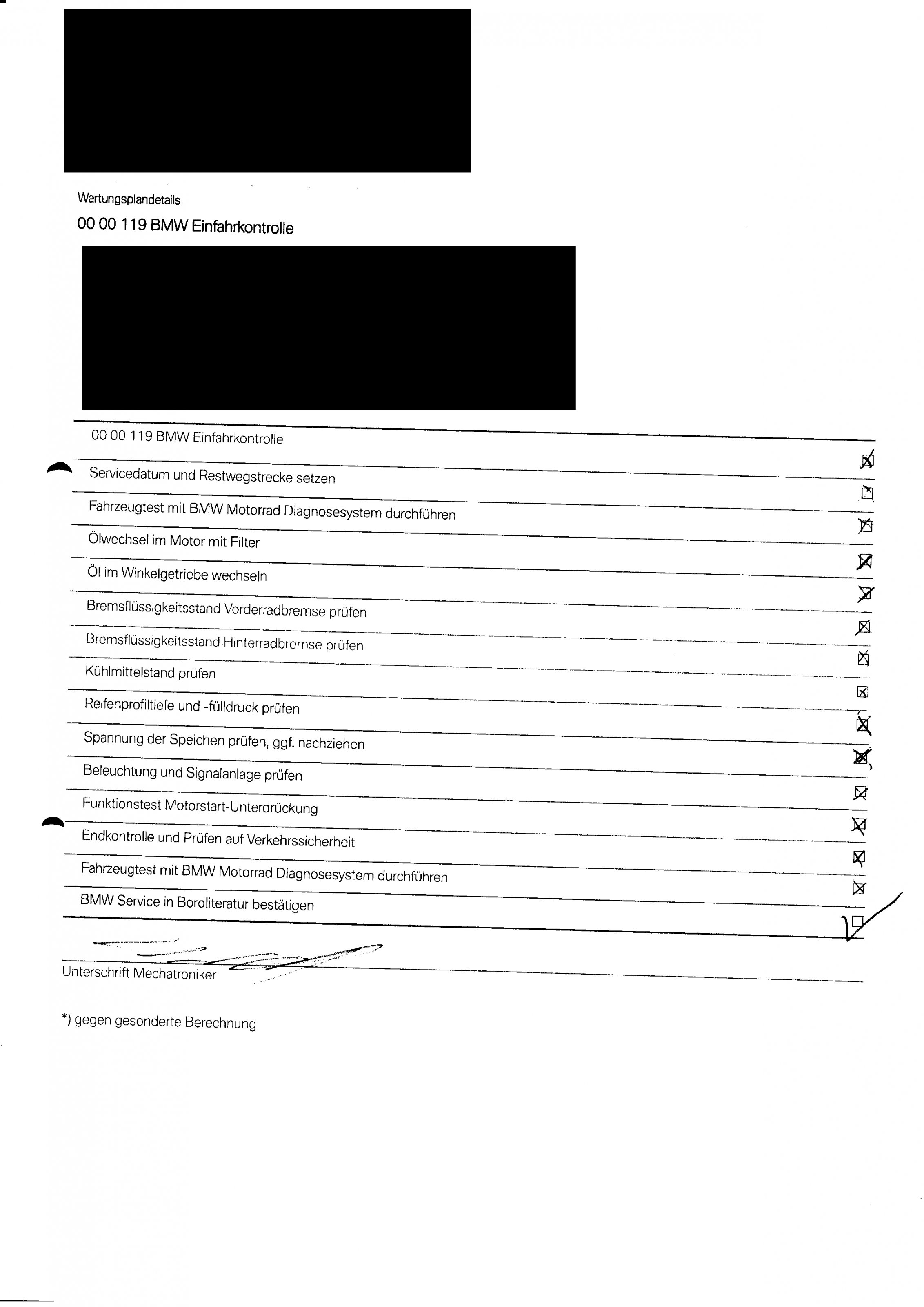

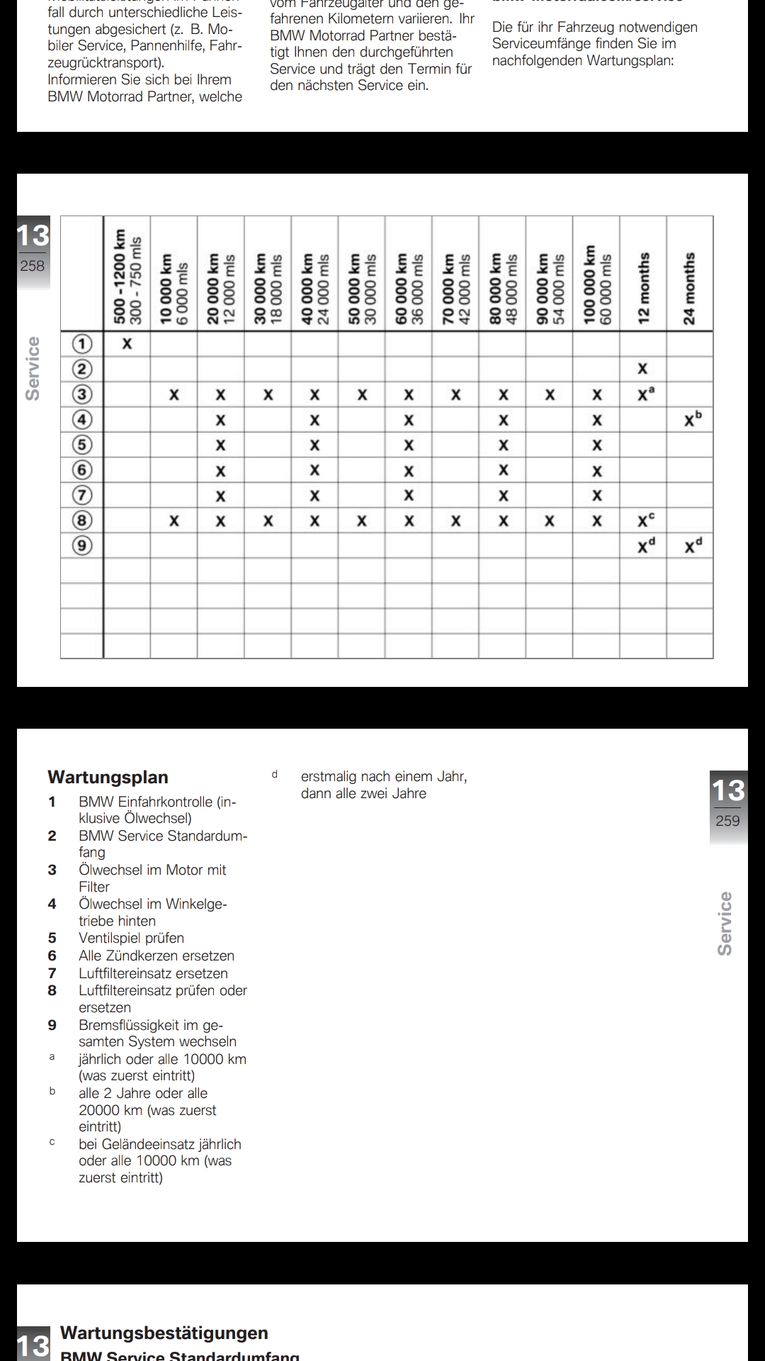

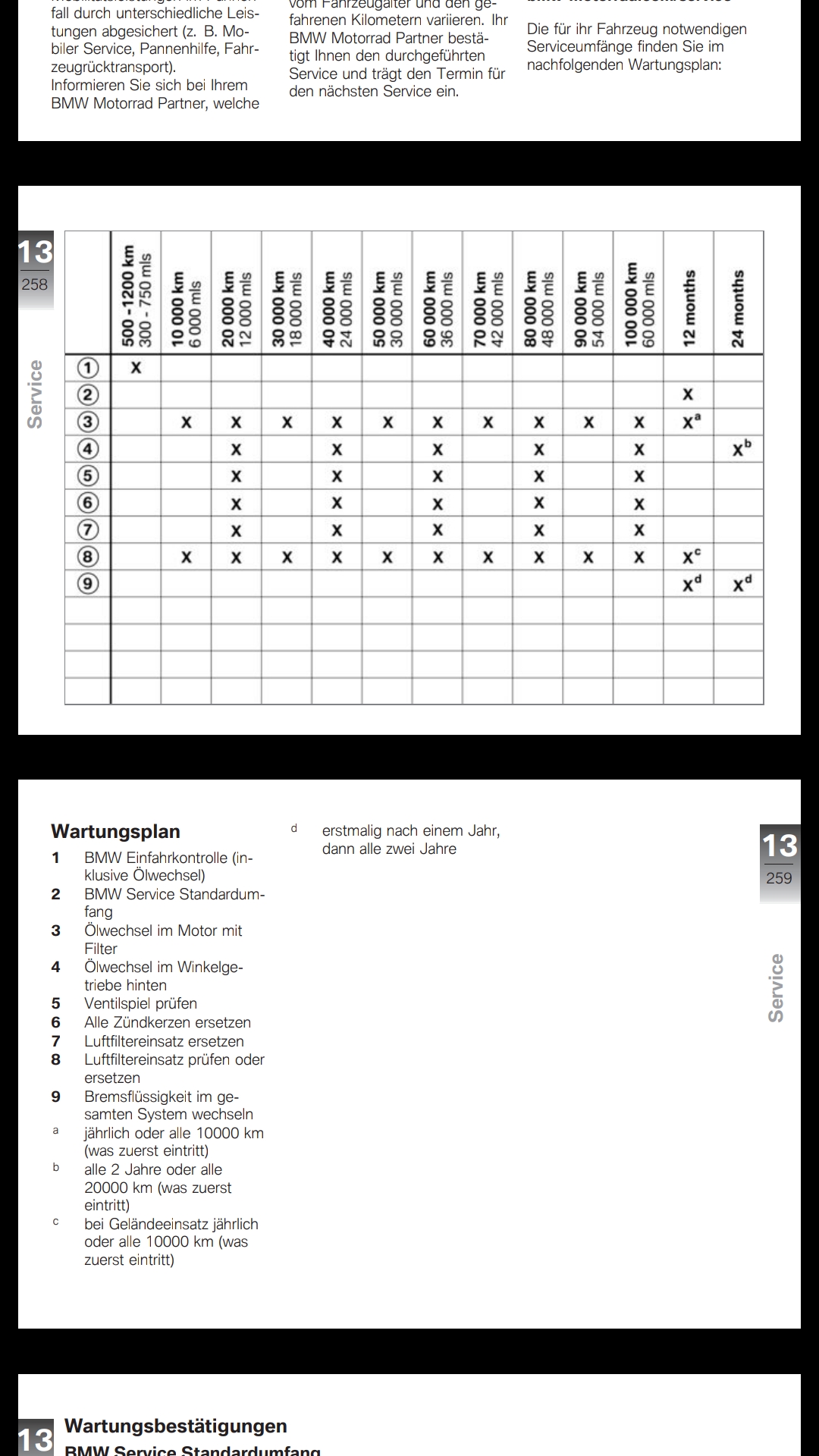

Die 3 Jahres Gewährleistung ist ja noch gar nicht so alt. Meine Maschine ist da nun schon raus, da ich noch 2 Jahre hatte. Der Plan zum Thema hat sich aber nicht geändert.
Ölwechsel im Winkelgetriebe hinten bei Einfahrkontrolle (500 – 1200Km)
Ölwechsel im Winkelgetriebe hinten ( alle zwei Jahre oder alle 20.000Km)
Bei meiner LC war das auch schon so. Wie das bei den neuen 21er Modellen aussieht weiß ich nicht, aber warum sollte sich da etwas geändert haben?

die Grafik von vessi deute ich so, dass bei 500-1.200 km die Einfahrkontrolle inklusive Ölwechsel, sowohl Motor- als auch Endantriebsöl, durchgeführt werden soll.
Sonst ist immer explizit von Ölwechsel im Motor oder Ölwechsel im Winkelgetriebe die Rede. Für mich klar ... und so schnell ist von einem Azubi auf dem Zettel auch kein Haken gemacht. Immer zuerst an das Schlechte glauben. Ich kenne so etwas nicht.

also...lt.wartungsplan sehe ich keinen ölwechsel am hag...
aber lt.rechnung wurde tatsächlich das getriebeöl gewechselt...
