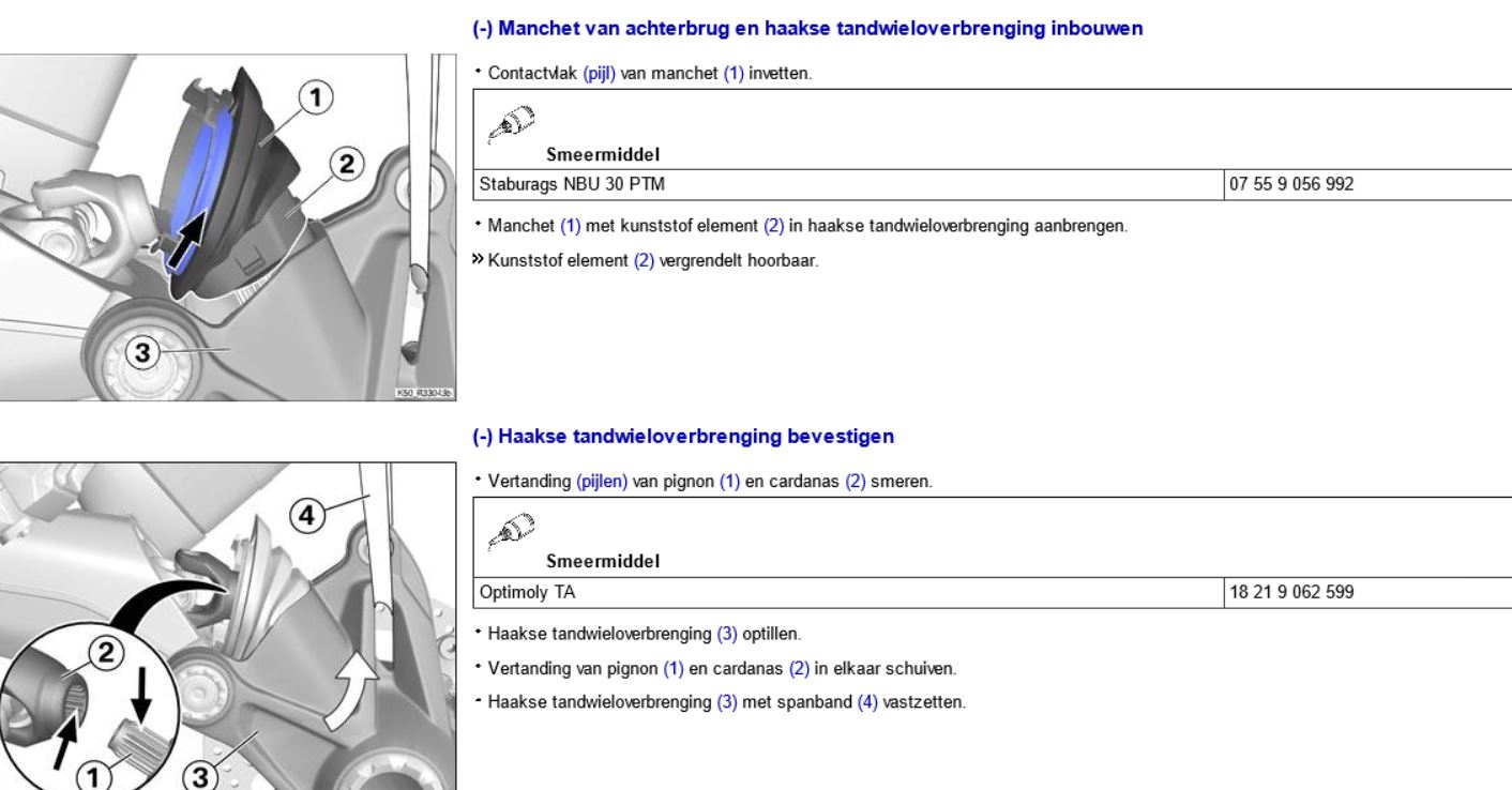

Optimol TA ist ja ganz was neues (Achtung Ironie).
Wasserbeständigkeit von dem Zeugs übrigens relativ dürftig. Gibts es durchaus besseres…
