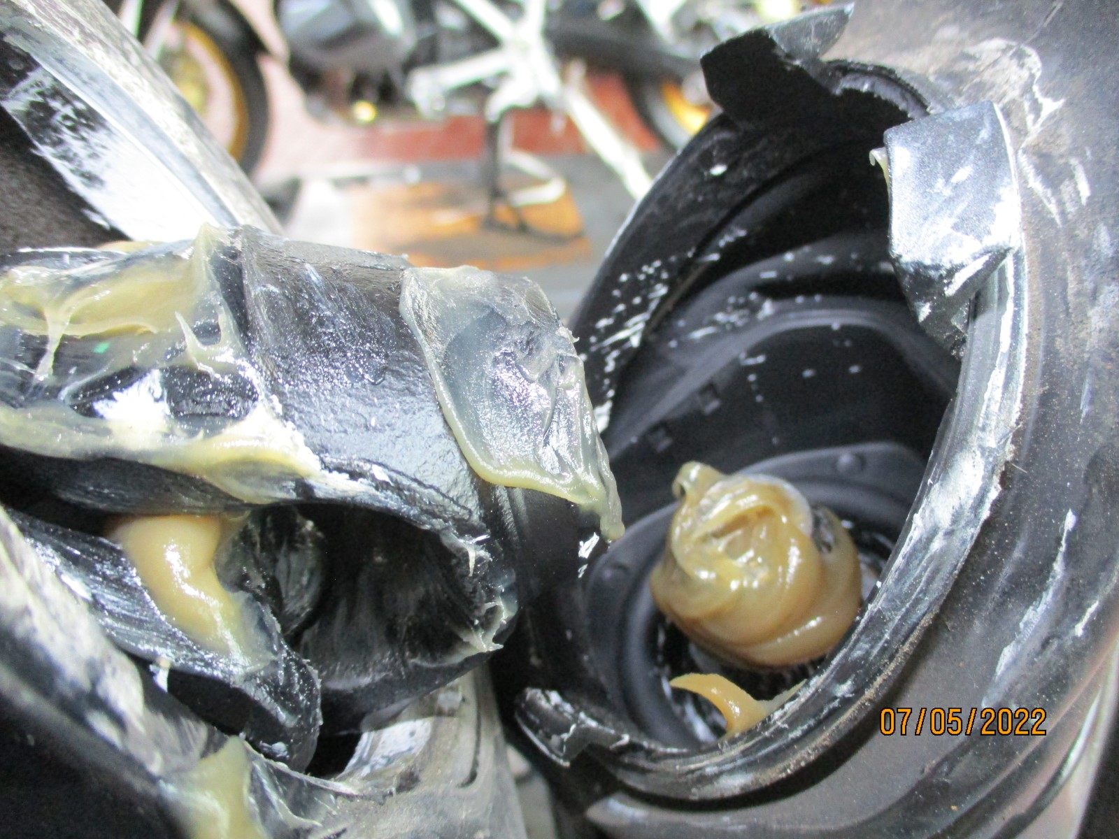

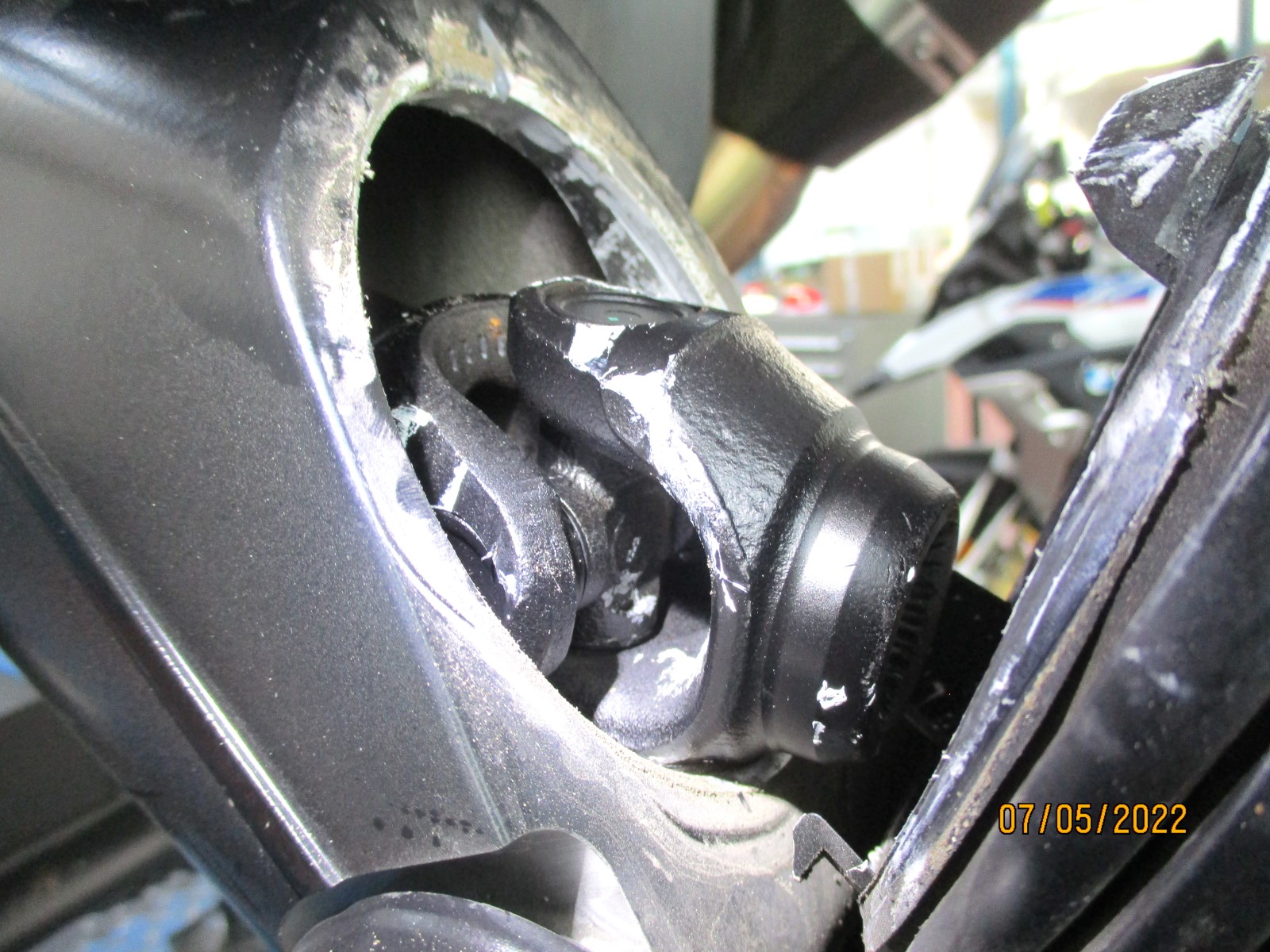

Anhängend nun auch die mir heute von der Werkstatt zugesandten Bilder zur Kardanüberprüfung.
Zwar nicht wirklich optimal fotografiert, aber zumindest die innere Verzahnung des Kreuzgelenks ist seitlich erkennbar und unauffällig.
Der Zapfen des HAG ist leider im Ursprungszustand nicht festgehalten worden, sondern erst nach dem Fetten...
na ja, Hauptsache irgendein Fett draufgeschmotzt und davon auch noch viel zu viel (nach dem Motto... viel hilft viel).
Ich wäre begeistert von dieser Werkstatt :eekek:

na ja, Hauptsache irgendein Fett draufgeschmotzt und davon auch noch viel zu viel. Ich wäre begeistert von dieser Werkstatt :eekek:
Und dann nicht die nach Wartungsanleitung vorgegebene Paste Castrol Molub-Alloy TA
Ich weiß zwar nicht, was da für ein Fett genommen wurde, gehe allerdings- vielleicht zu blauäugig(?)- davon aus, dass es ein Geeignetes sein wird. Eine BMW Werkstatt sollte doch schon wissen, was sie tut.

Sieht aus wie Mehrzweck – Wälzlagerfett. :nerd: Es mag für die äußere Anwendung der Welle seinen Zweck erfüllen. Die Fliehkraft wird es schon verteilen. :wink: Da ja eine weiße Dichtungsmasse an der Manschette rausquillt, hat man ja schon mal zwei verschiedene Fette verwand. Ansonsten ist der sichtliche Rest ohne Befund. Und das ist ja auch schon was.
