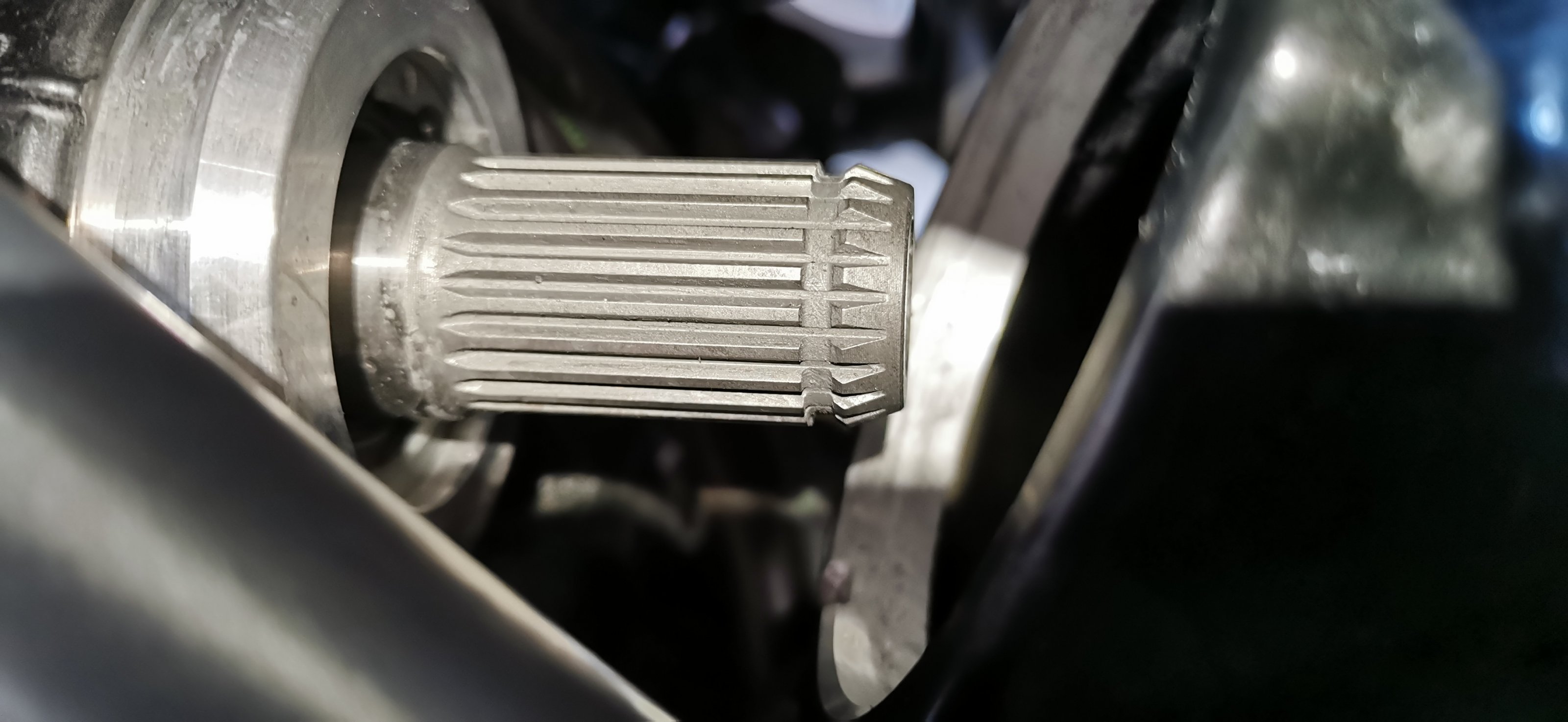

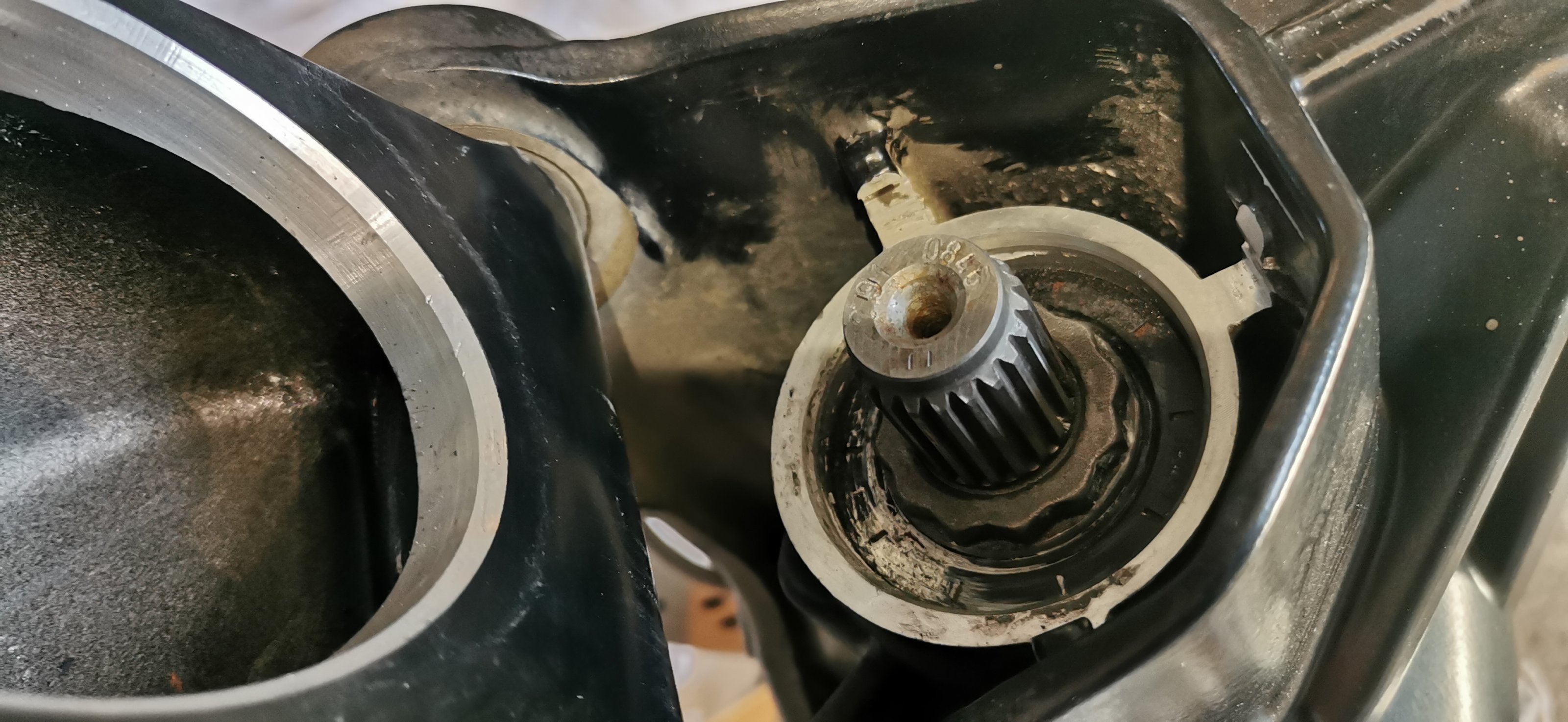

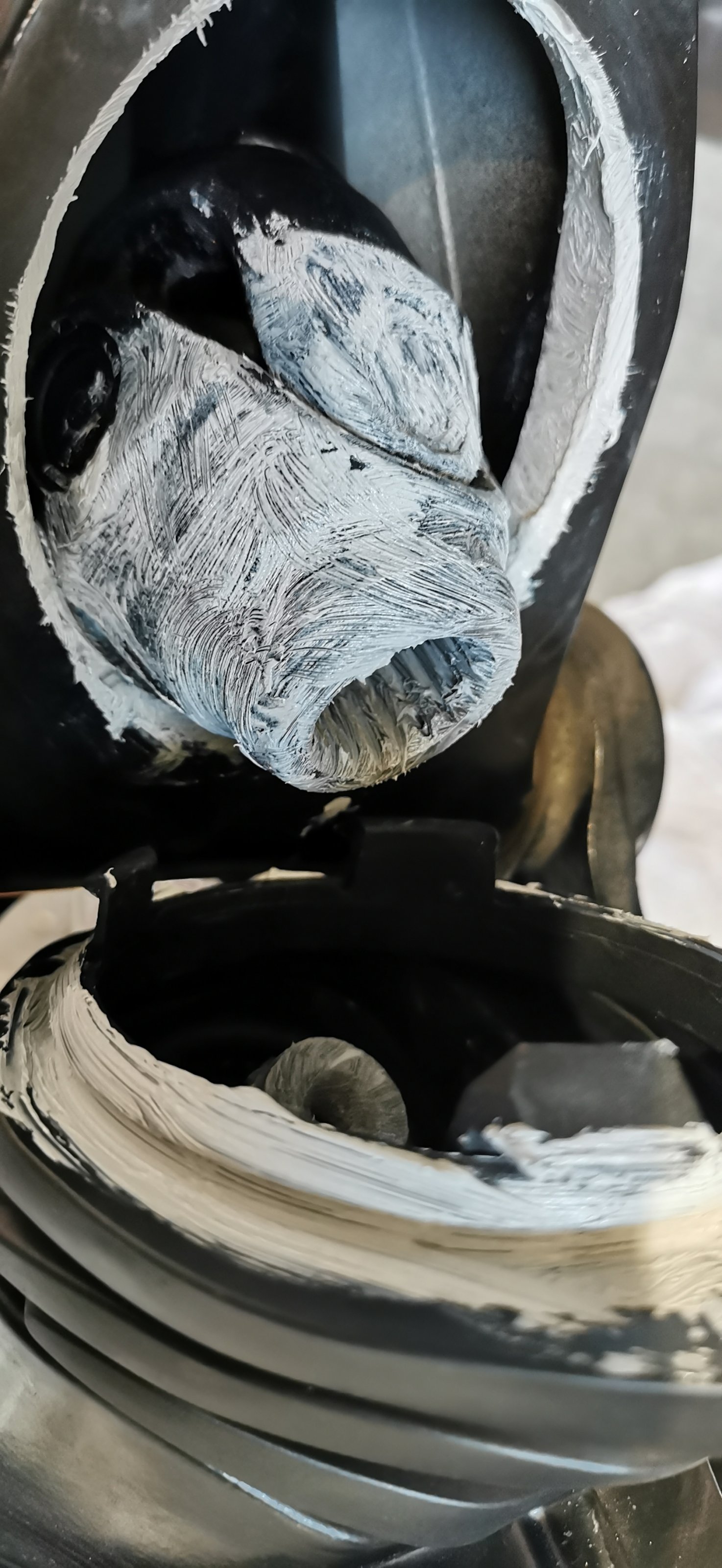

Mit grösstem Dank an alle, die hier Sinnvolles und nützliches beigetragen haben.
R1250GS; 04/2019; 25000km; Ganzjahresallwetterbetrieb. (Ja, die wird auch mal schmutzig und nass).
Vorher / Nachher.
Ist natürlich alles gut befettet worden.
Jürgen
PS. Ist kein Hexenwerk, beruhigt und macht Spass. Man fährt einfach ruhiger.

Nachtrag hierzu: Noch ein paar persönliche Tipps von mir. (Wurden schon genannt, nur zur Erinnerung)
Faltenbälge mit Gummipflegemittel aussen und innen eincremen.
Faltenbalg Getriebeseite vorne und hinten am vollen Umfang abdichten.
Faltenbalg am HAG Richtung Kardantunnel rundum dichten.
Achtung: Am HAG Faltenbalg Richtung HAG wird das untere Drittel des Balgs nicht gedichtet. Da muss der Kardantunnel atmen.
Vordere Verzahnung: Kreuzgelenk einrasten lassen und durch hin und herschieben testen ob es auch richtig eingerastet ist. Das spürt man.
Alle Angaben sind meine Erfahrungen. Was oder wie IHR das macht liegt alleine in euerer Verantwortung.
Jürgen
PS. Die Teile bei meiner GS waren zwar rostfrei, aber knochentrocken.

Hmm. Dicht... Nicht dicht... Da habe ich mir wenig Sorgen drum gemacht. Was aber auffällt ist, dass oben und unten an den Verzahnungen ein gewisses Längenspiel möglich ist. Wenn jetzt der ganze Schamott zusammengerostet ist, dann geht jeder Längenausgleich der Kardanwelle auf die Nadellager der Kreuzgelenke, auf das Getriebeausgangslager und auf das HAG Lager. Mir war die Befettung und Kontrolle der Minehmerwellen am wichtigsten.
Nochmals meinen Dank für den Hinweis, den wartungsfreie Kardanantrieb doch mal zu kontrollieren.
Ob es hier in meinem Fall nötig war? Geschadet hat die Aktion jedenfalls nicht.

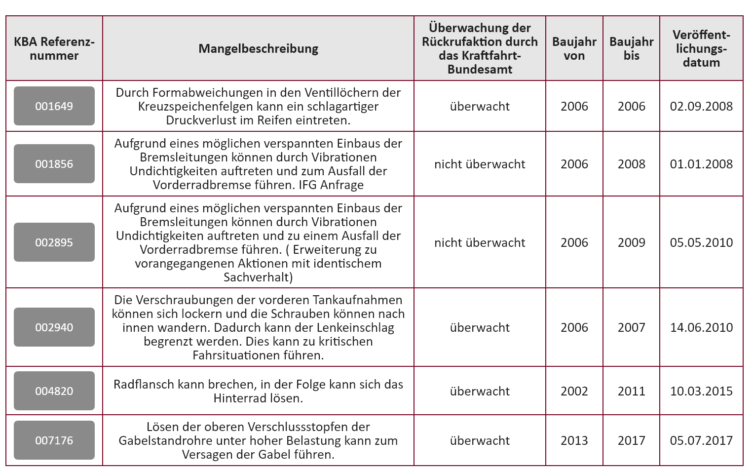

Heute beim Pickerlmachen gewesen. Es gibt einen offiziellen Rückruf (scheinbar heute ganz "frisch"). Nachrüstung des "Entwässerungsventils" sowie Kontrolle des Kardans. Bei Schäden am Kardan wird dieser ebenfalls getauscht! Meine Baujahr 03/2019. Durchgeführt wird das sobald Spezialwerkzeug und Material geliefert wurde!
