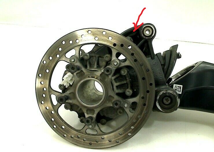

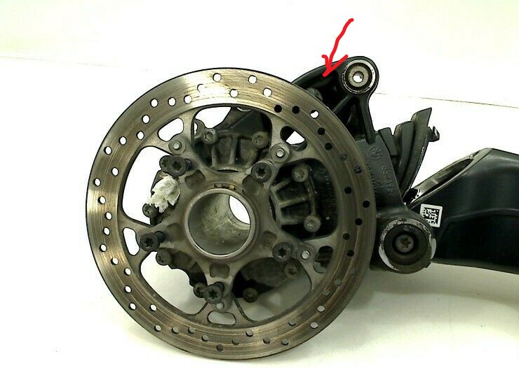

Hallo, bezüglich übertriebene Achtsamkeit auf die Kardanverzahnung:

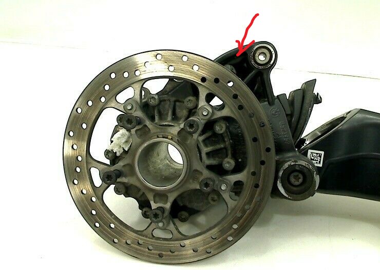

Bei meinem Kupplungswechsel stand hinten in der Schwinge randvoll bis zum unteren Rand Regenwasser, der Faltenbalg war rissig 50 000 km.
gerade gestern hatte ich Kontakt mit Jemand bei Mü wo das FZ steht und Kardangelenk vorne kaputt.
dann liegen 2 kaputte Kardanwellen hier , eine mit Kreuzgelenk und eine mit ausgenudelter großer Getriebeverzahnung wegen Schmierstoffmangel. Alles Öl/ Luft Modelle alt bist 2012
Dann hat BMW für die LC den Entwässerungesnuppel vorbereitet und baut wohl auch ein / Nachrüstung.
Also darf ich da schon etwas Augenmerk drauf haben ohne Hysterisch das Gras wachsen zu hören.

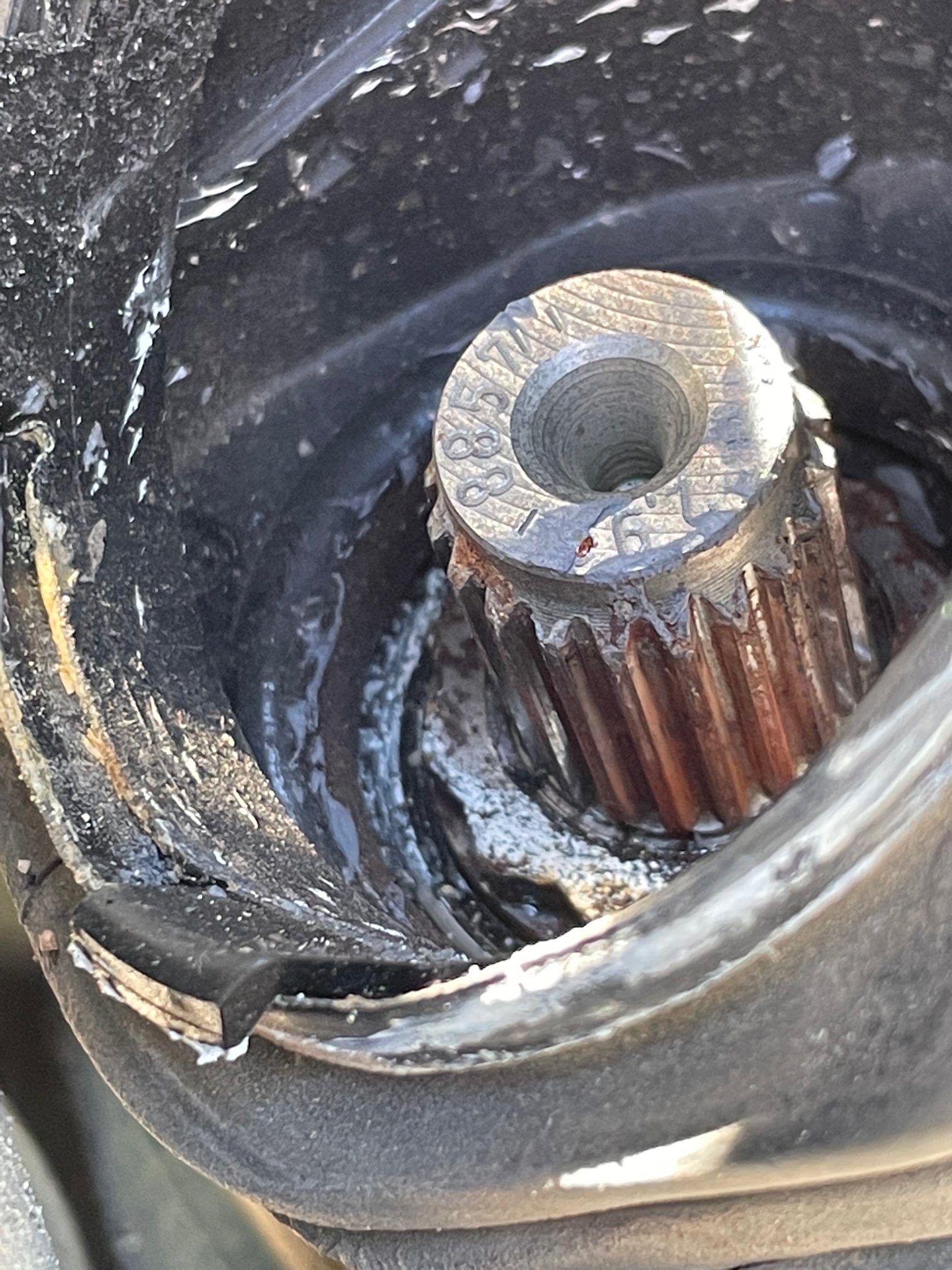

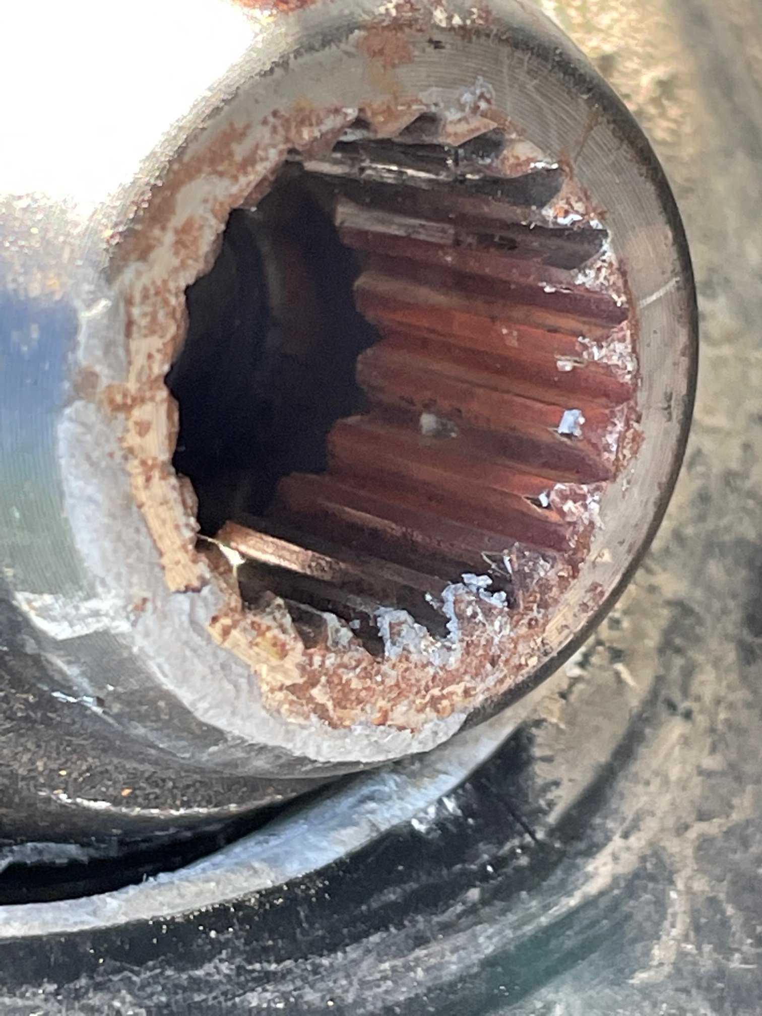

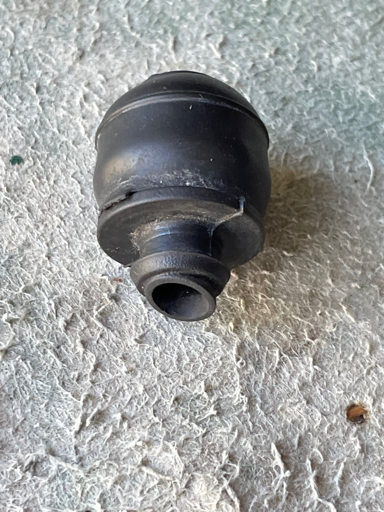

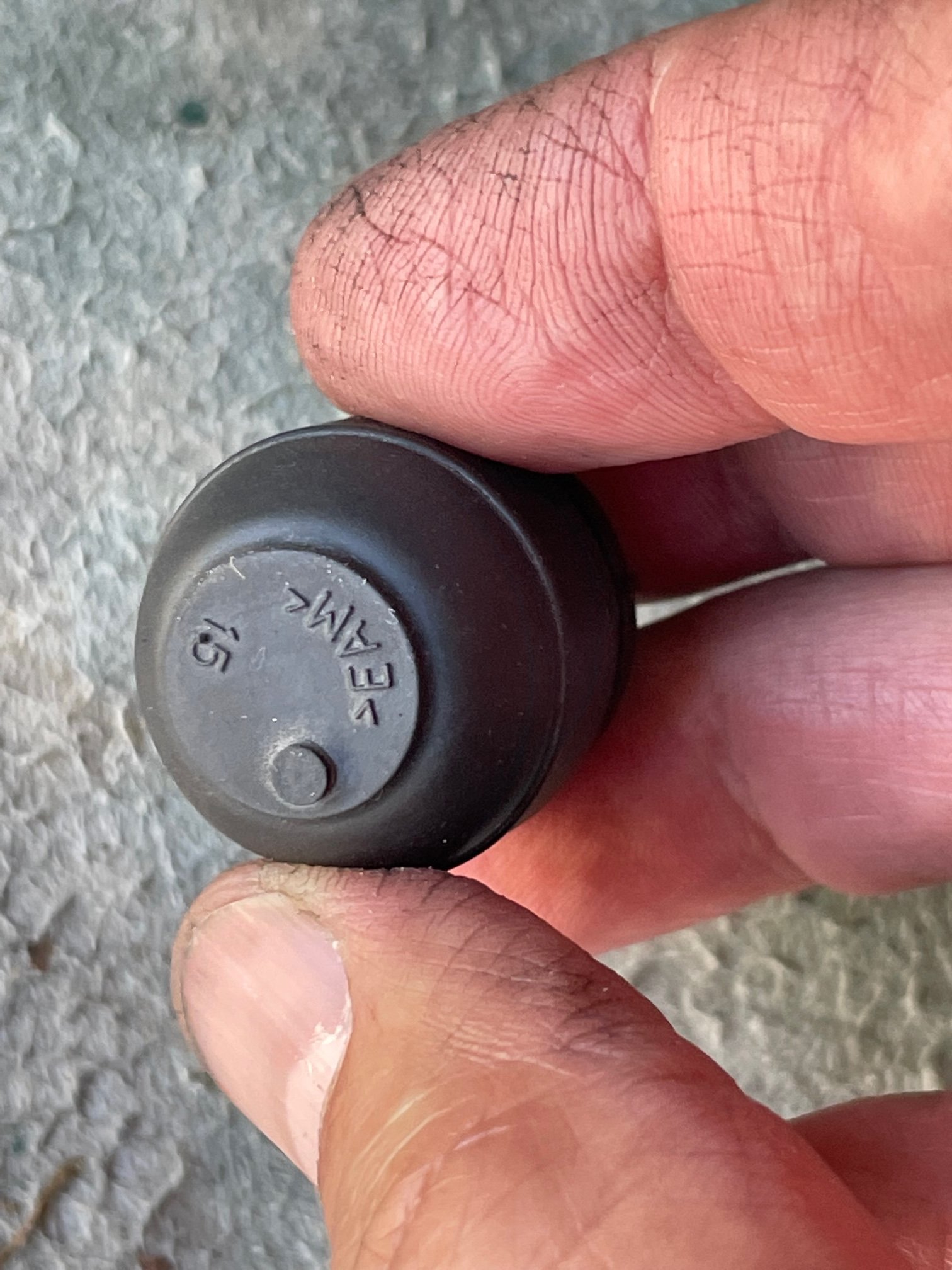

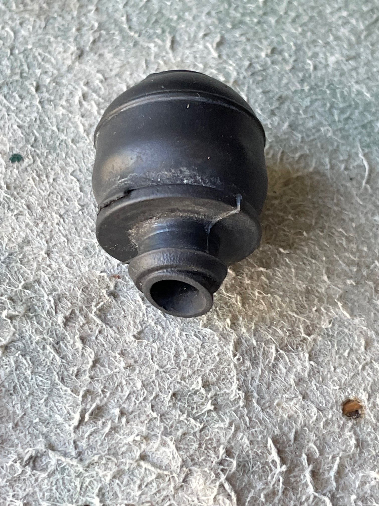

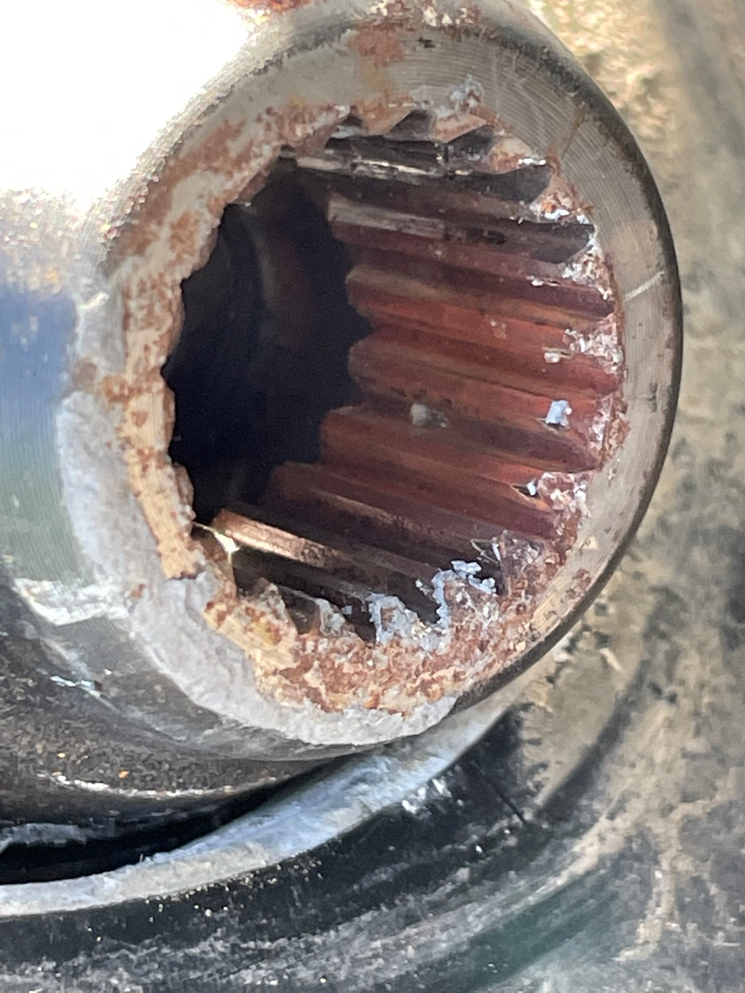

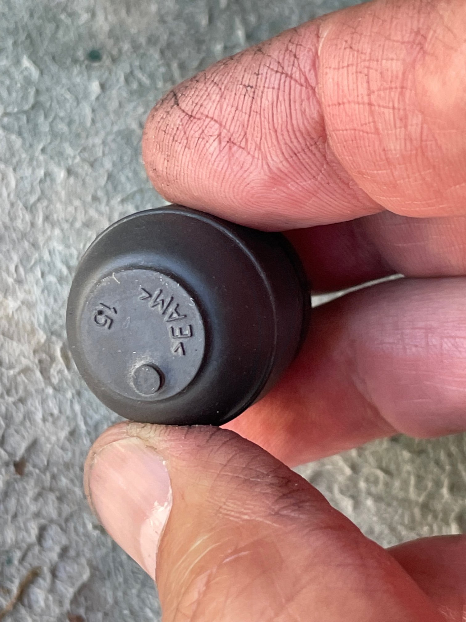

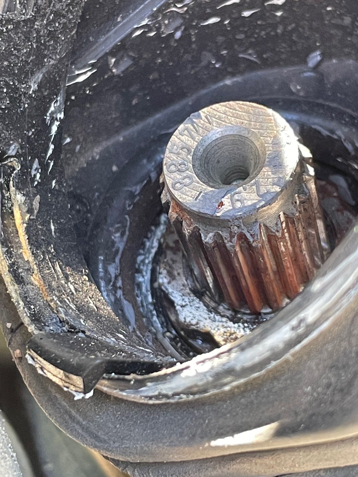

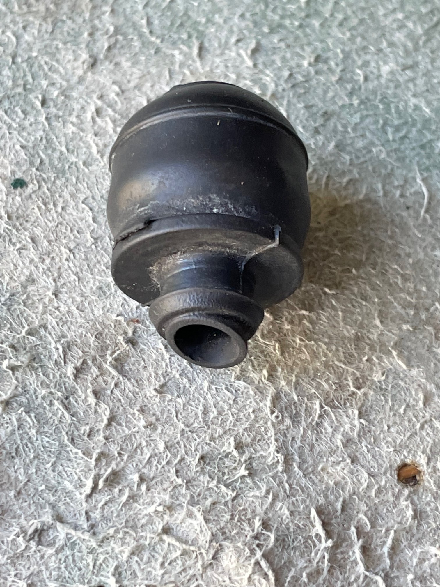

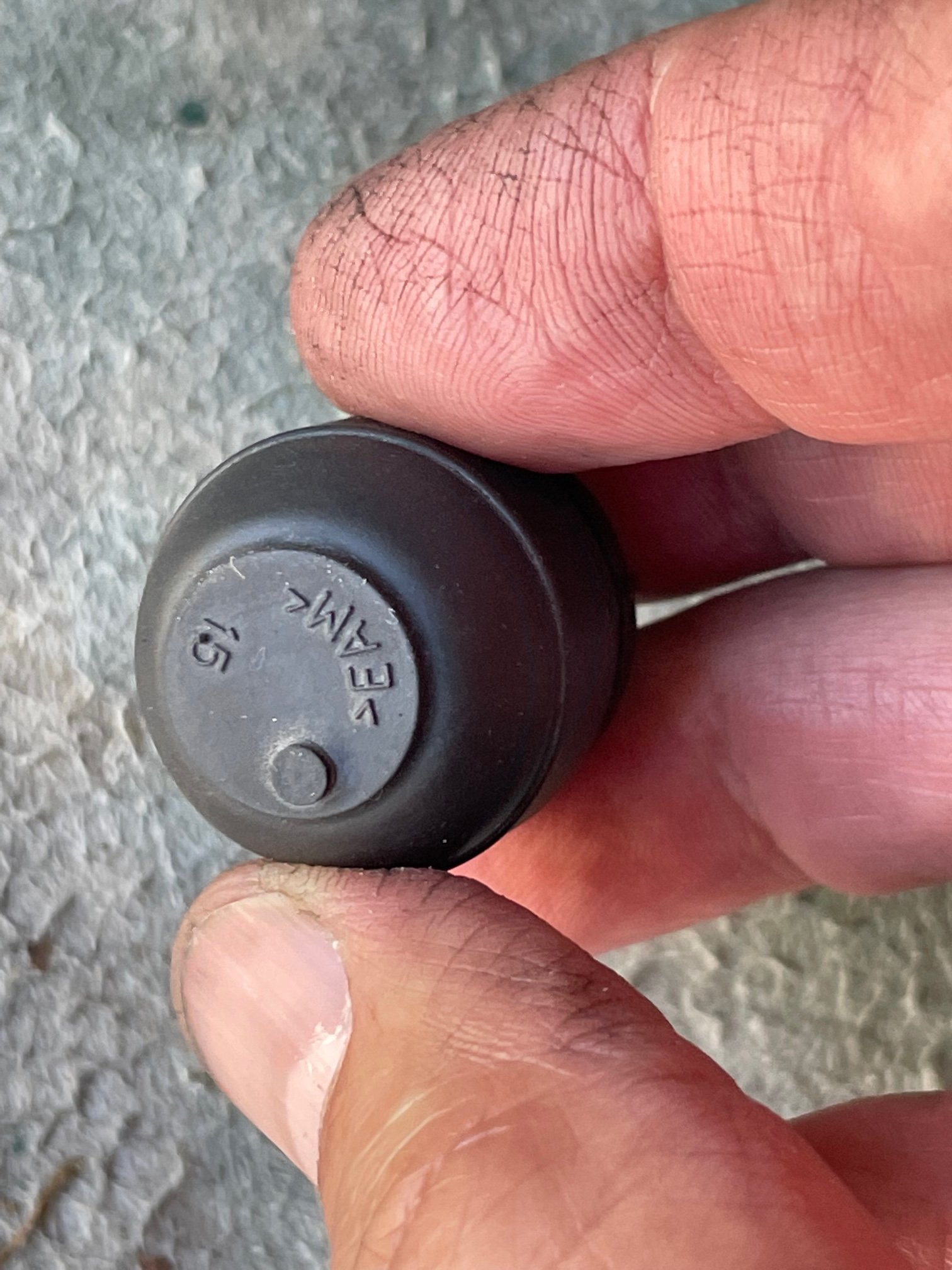

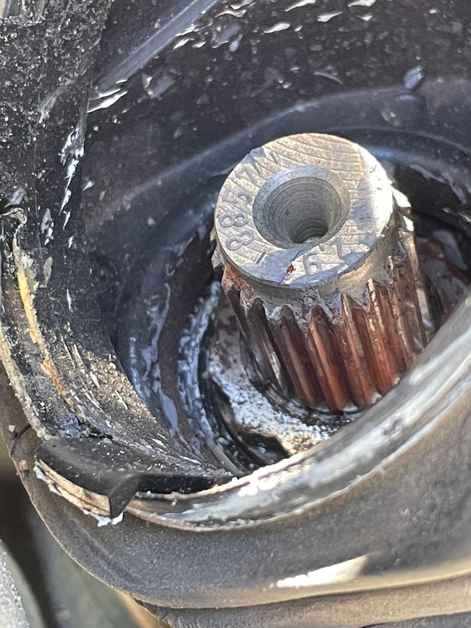

Ich will das jetzt auch mal an meiner 1250 ADV prüfen... (hab ich dann heute Nachmittag gemacht)
Ich vermutete das diese Rostbildung nur bei den Leuten auftritt die ihre Mopeds nach Touren intensiv kärchern.... und dann für Wochen in der Garage stehen lassen... diese Vermutung war offensichtlich falsch ! ... kann jeden treffen) Siehe meine Bilder: Rost... die Zähne sehen ok aus... gereinigt, gefettet zusammengebaut...) ich hatte leichte Geräusche beim von Hand durchdrehen des Kardan gehört... nach dem Schmieren sind die weg... d.h. die trocken rostige Verzahnung stört den sauberen Lauf.
Dabei fällt dieses Gummiteil irgendwo runter... was ist das? Sieht aus wie ein Belüftungsventil... ich hab aber nirgends einen Platz gefunden wo das hingehören könnte.
Hilfe? Wer kennt sich aus und hat das schon mal gesehen... hab ich dann mit Hilfe aus dem Forum gefunden :-)
meine hat jetzt 65.000 KM runter... und ich fahre gerne durch Wasser
siehe dazu mein https://www.jpf.de/Furtenkatalog_2020v5.pdf
Mein Fazit nach 1000 KM mit der frisch geschmierten unteren Keilverzahnung die jetzt perfekt läuft: Der Kardan schlägt auf das Getriebe weil er geschmiert werden will. Und Du spürst es in der linken Fußraste.
Merkt man meist nur wenn man auf glatter Strasse unter gleichmäßigem Zug fährt und dann ist ein kleiner Winzdreck auf der Strasse und löst diesen Schlag aus. Als Maschbauer sag ich jetzt mal, das ist eindeutig... alle die diese verblüffenden kleinen Hammerschläge unter die linke Fußraste erleben haben, sollten mal die Kardanverzahnung schmieren (lassen). Hat bei mir zu 100% das Problem behoben.

Ich vermute aber das diese Rostbildung nur bei den Leuten auftritt die ihre Mopeds nach Touren intensiv kärchern.... und dann für Wochen in der Garage stehen lassen...
Ich vermute, Du hast noch nicht alles, was hier im Thema geschrieben steht, gelesen, denn mit Deiner Vermutung liegst Du falsch!
Es gibt hier EINIGE, welche vom Rostproblem betroffen sind, ohne Deine zuvor genannten Kriterien zu erfüllen...:rolleyes:

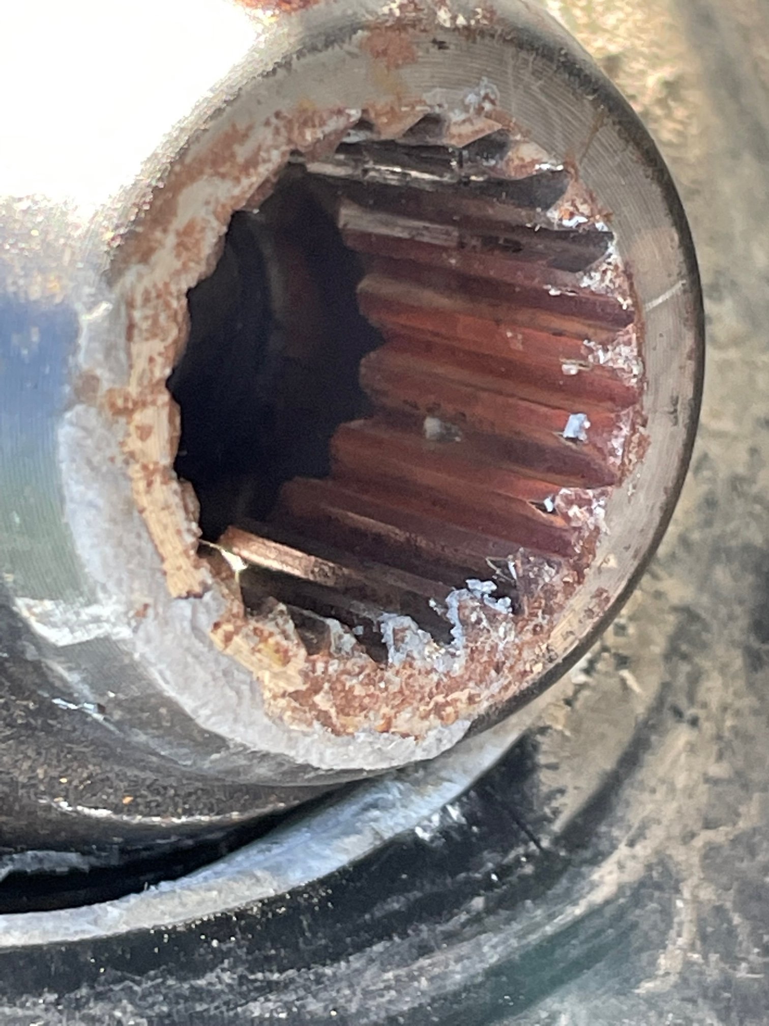

Matthias
Anhang anzeigen 499797Anhang anzeigen 499798Anhang anzeigen 499799Anhang anzeigen 499804
die Geräusche beim von Hand durchdrehen des Kardans
stammen vermutlich eher von schon beschädigten Nadellagern der Kreuzgelenke ?
Ich hatte bei meiner noch keine Geräusche festgestellt obwohl die Vielzahnwelle so aussah wie bei dir jedoch die Kreuzgelenke waren bei mir noch rast- und spielfrei.
Vor meiner beauftragten Kardanprüfung waren diese Geräusche bei mir auch vorhanden, und nachdem dann alles ordentlich gefettet war, ebenfalls verschwunden.
Ich denke mal, dass die Werkstatt, sofern neben zu trockener Verbindung auch ein Kreuzgelenk-/ Nadellagerdefekt vorgelegen hätte, auch entsprechend tätig geworden wäre.

Wenn ein gekapseltes Lager aus dem Kreuzgelenk sich verabschieden sollte, geht es von einem leichten Tickern, zum Klackern über, bis es ein deutliches Klacken ist. Alle drei Zustände sind gut hörbar und ab dem Klackern ist auch ein rastbarer Widerstand zu spüren. Beim Klacken ist zusätzlich mit Vibrationen des Antriebs zu rechnen. Diese Dinge kündigen sich aber an und sind in der Regel nicht explosionsartig. Nur auf ein Geräusch würde ich da nicht setzen und Geräuschlos ist der Antrieb (HAG) nicht, da wälzen sich nunmal Zahnräder ab.
