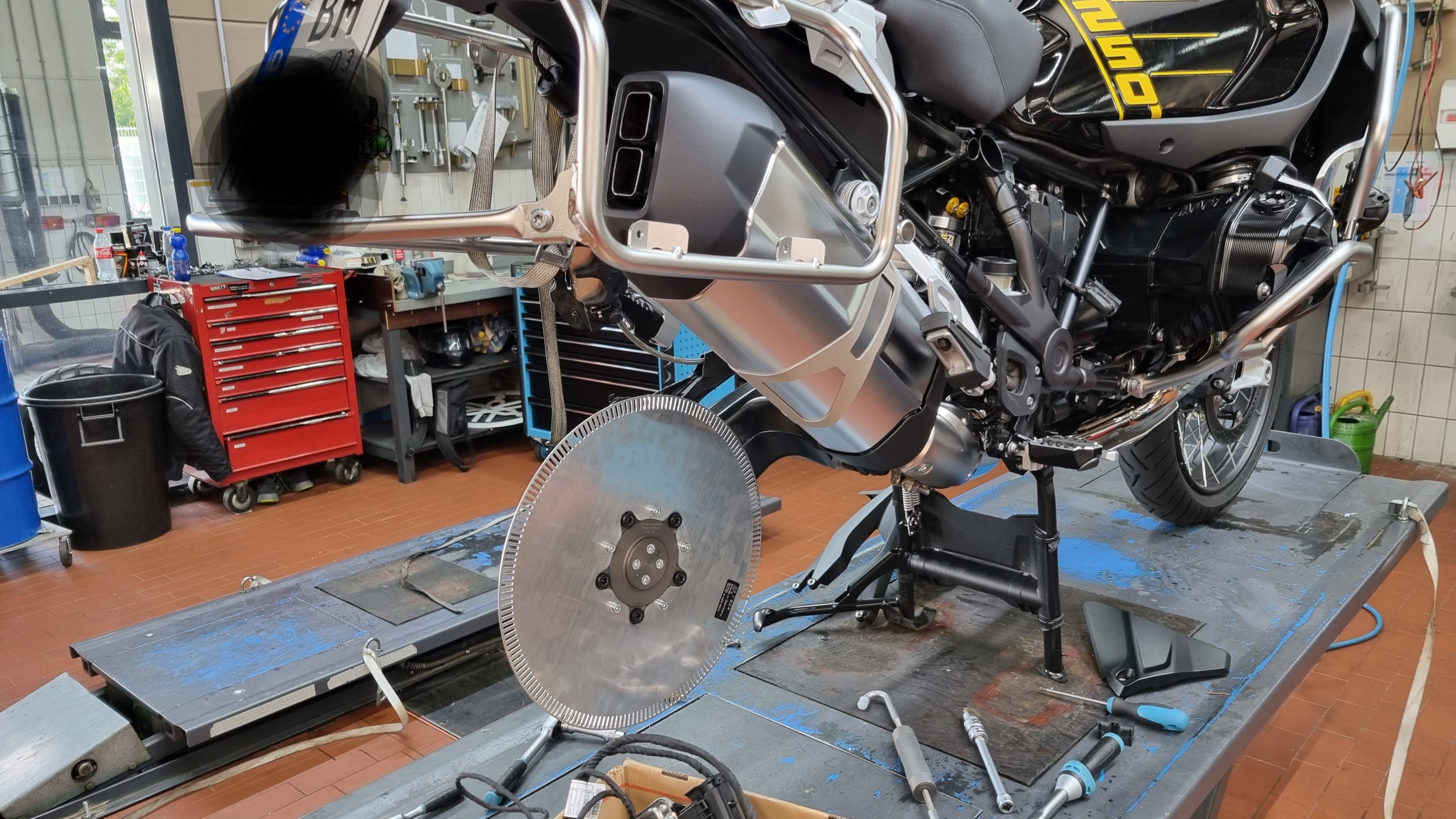

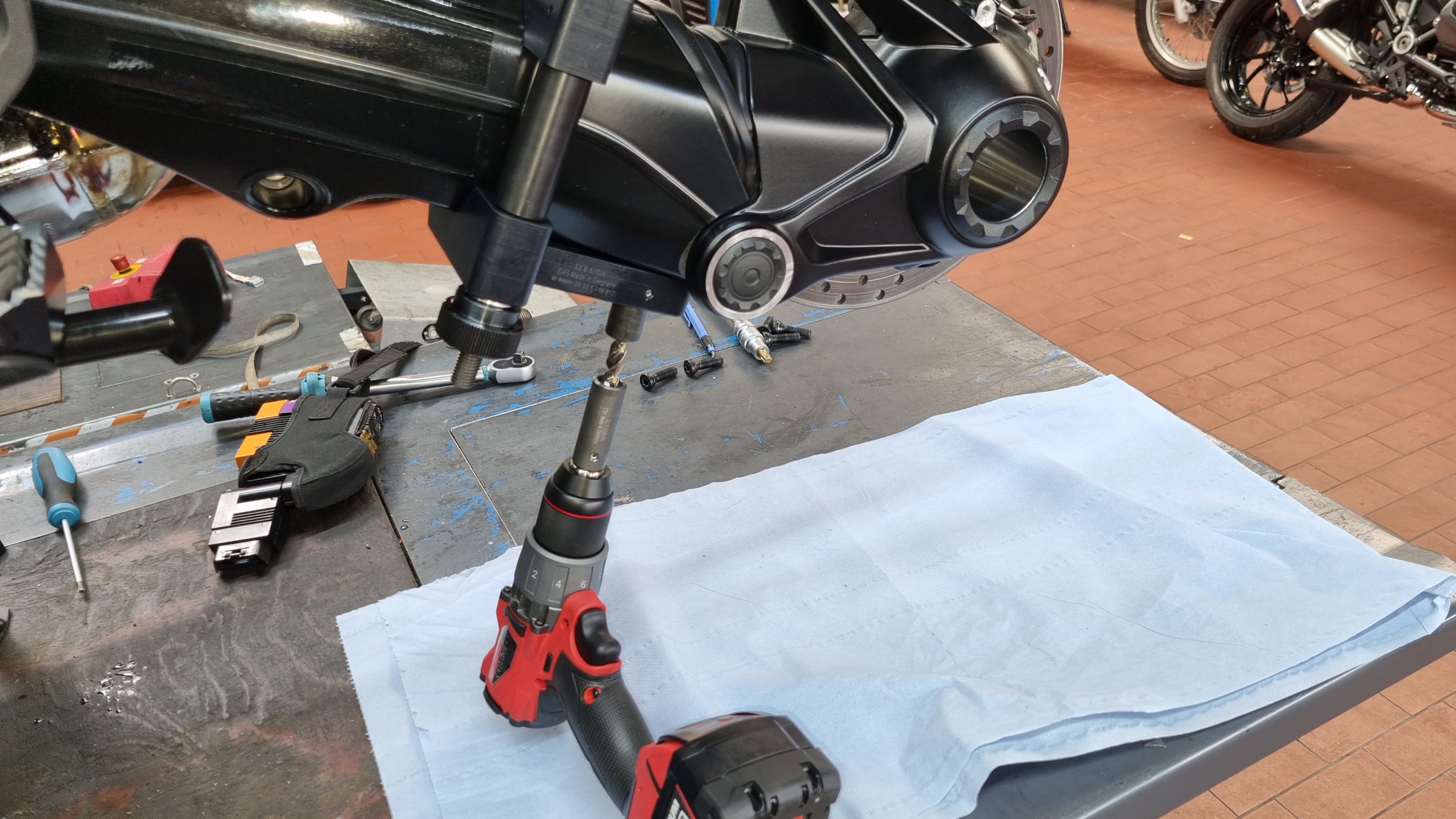

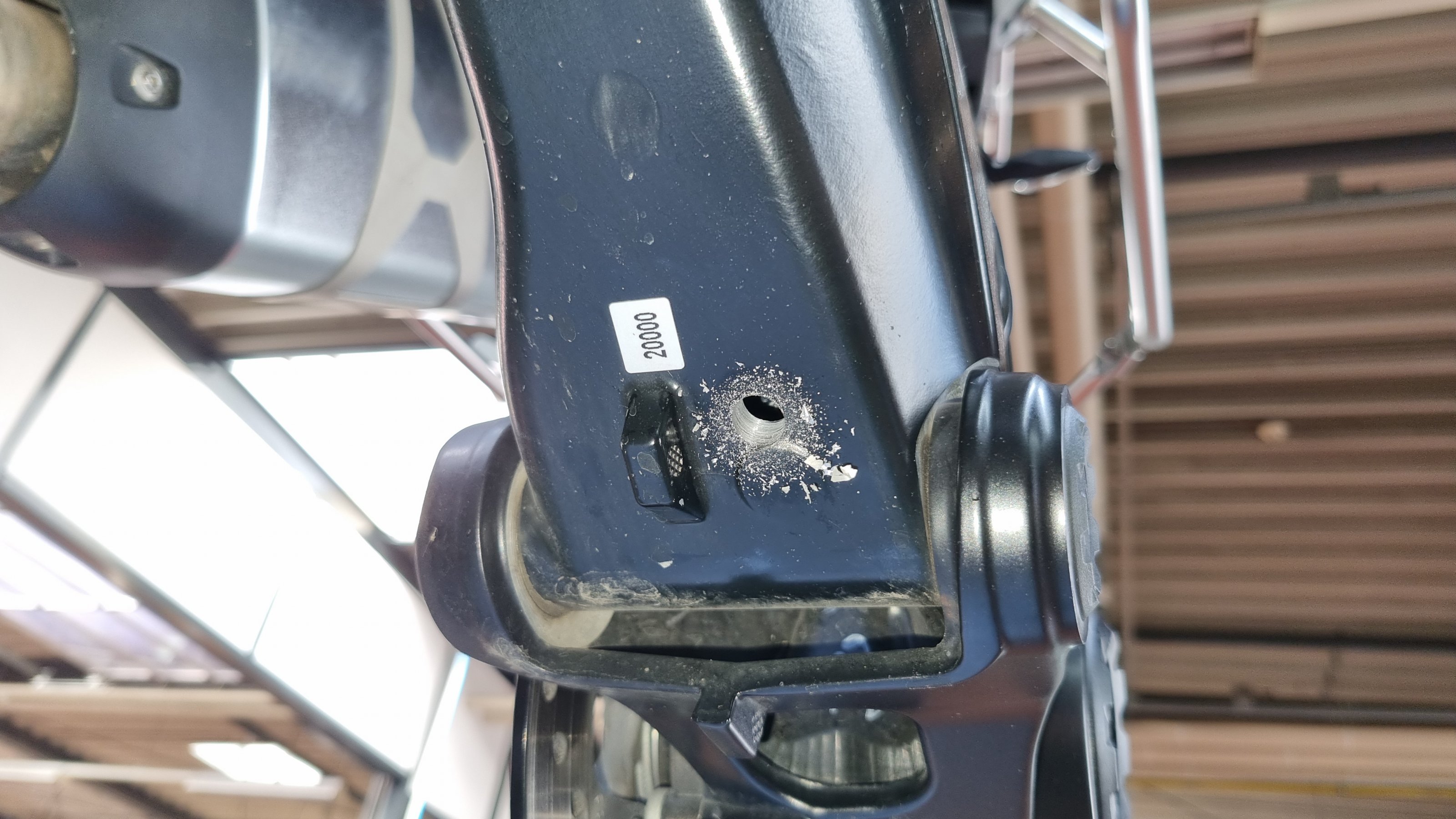

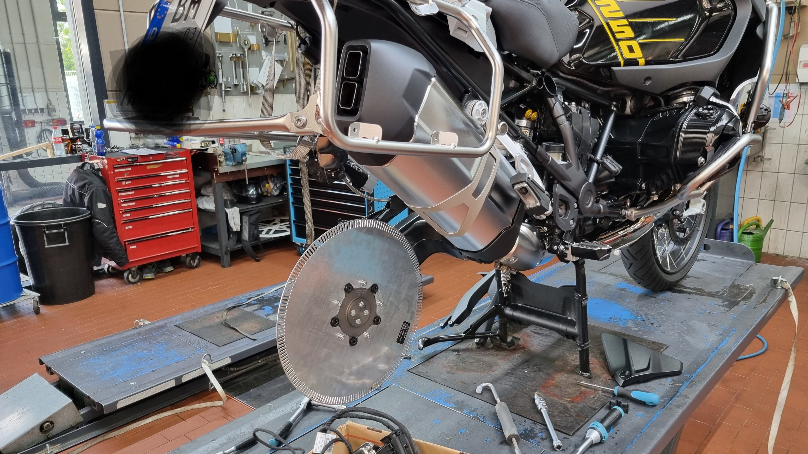

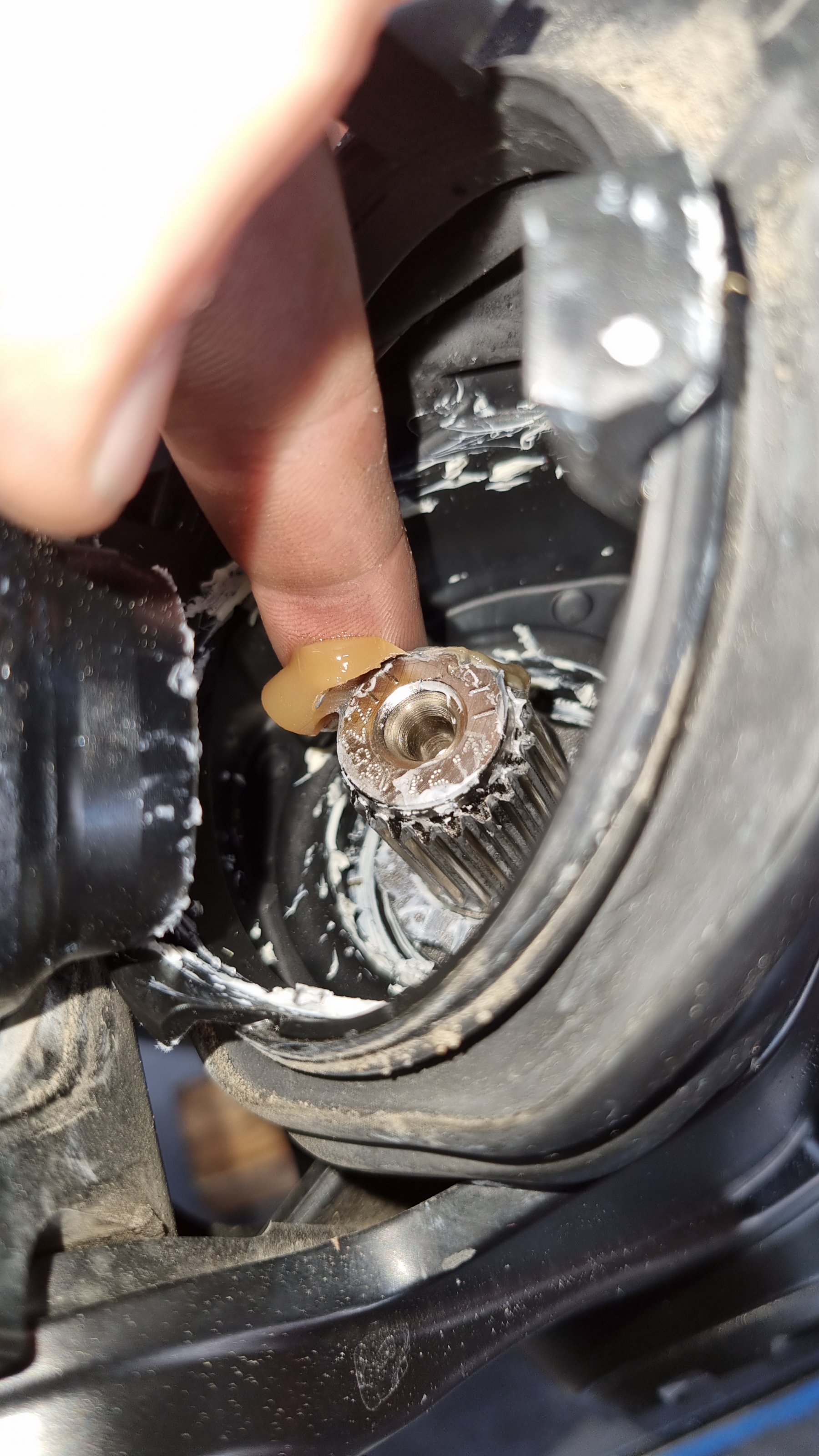

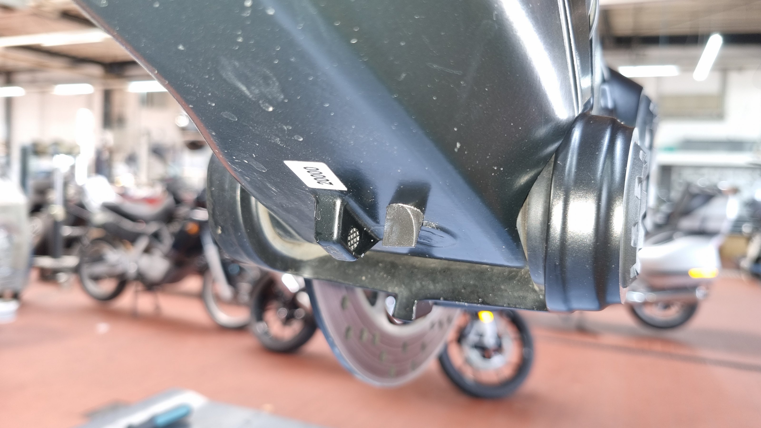

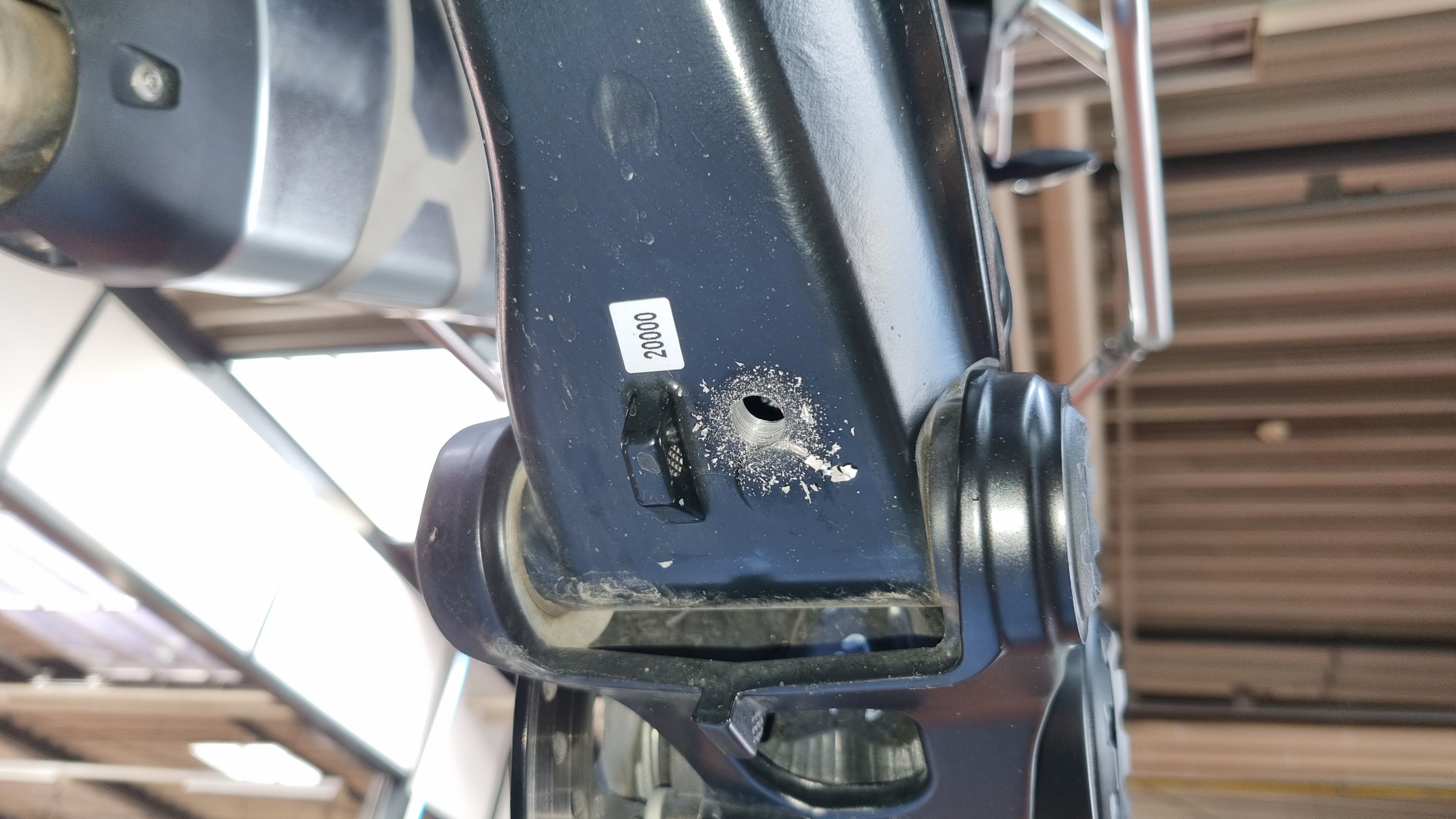

... gerade vom 10.000er Service geholt. Drainage gebohrt und Kardanwelle getauscht. Tausch auf der Rechnung dokumentiert. Wie bereits mehrfach beschrieben bin ich mit meinem Händler mehr als zufrieden.

Laut BMW nicht und auch alles trocken, kein Wasser im Tunnel allerdings hat die sogenannte Frequenz - Messung einen Fehler-Wert ergeben was automatisch den Austausch bedeutet

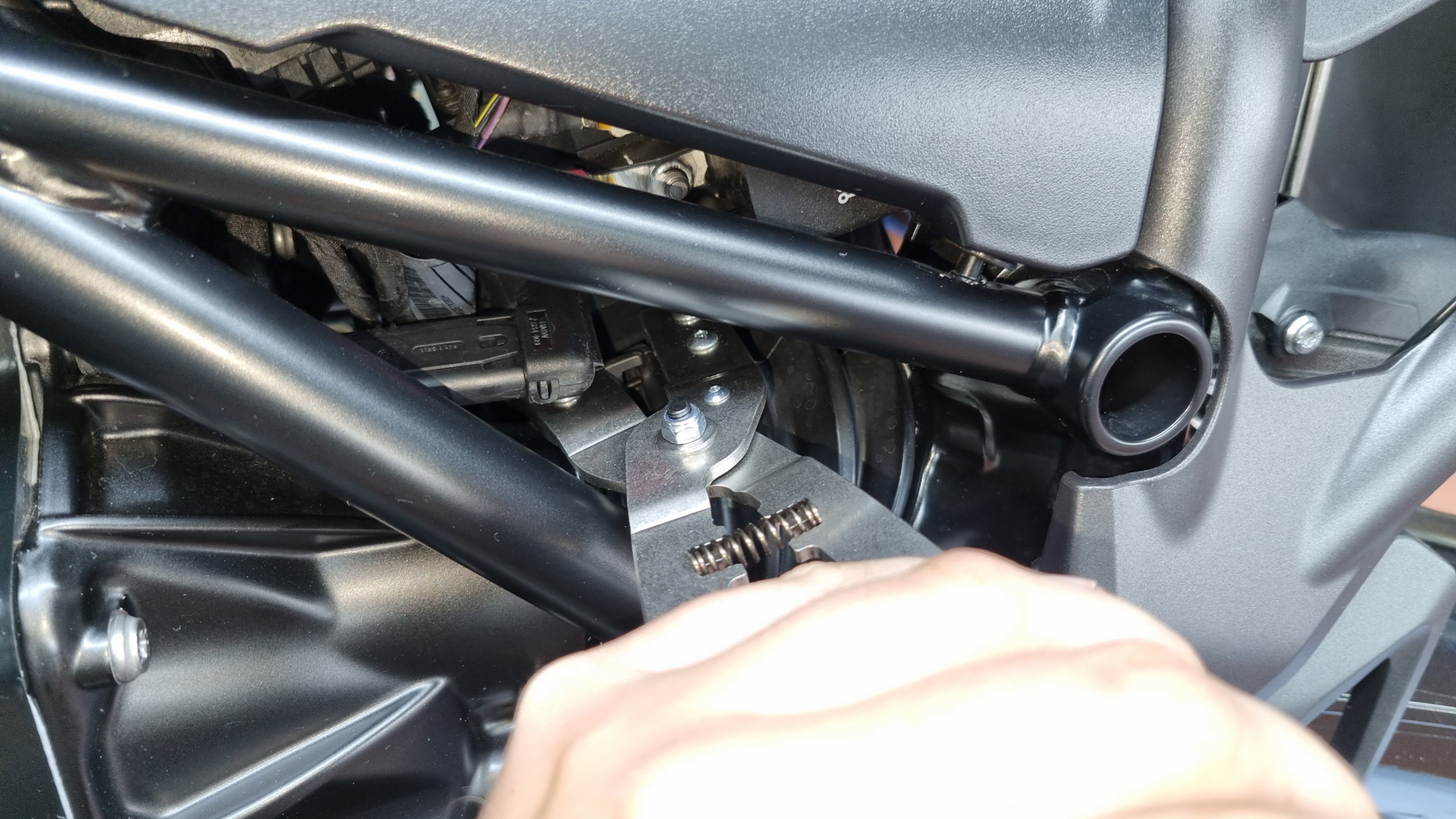

Ich habe das HAG hochgeklappt 2x an der Bremsscheibe hin und her gedaddelt und schon war die Verzahnung drin.
Ging mir auch schon so gut von der Hand. Hab aber auch schon übel geflucht… immer jede Menge Staburags versaubatzt 😤
