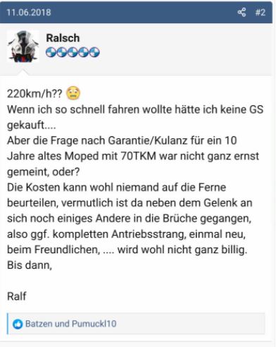

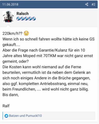

Hier der Auszug.
Link: Kardan Kreuzgelenk bei 220 km/h gebrochen
