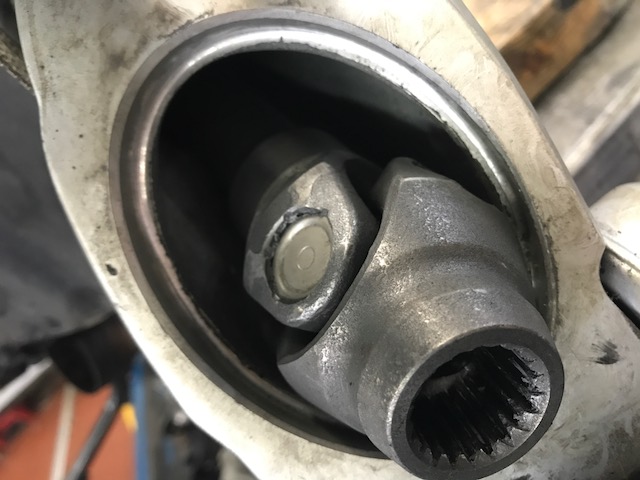

Davon mal ab: Jeder hat unterschiedliche Probleme, die aber alle mit dem blöden Kardan zusammenhängen. Und natürlich ist ein Innenleben eines Kardans, das mehr nach Schrotthaufen aussieht als alles andere, schlimmer, als ein Gummi-Stöpsel, der nicht so sitzt, wie er sollte. Soviel Empathie sollte jedem hier unterstellt werden (können). Und trotzdem sollte hier jeder seine Sachen schreiben können und sich hier austauschen dürfen, ohne dass gleich einer die Probleme bewertet und sich damit zum "Chef" macht...

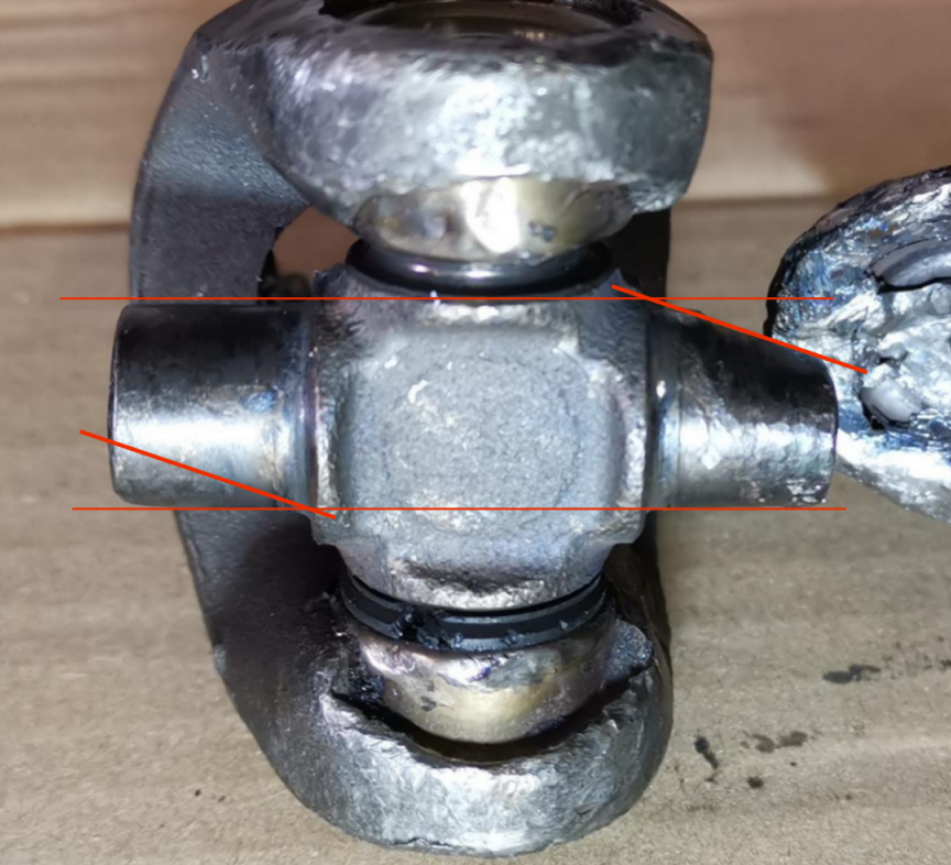

Und hier mal ein zerschmettertes Kreuzgelenk ganz ohne Rost und Salz
Rechter Zapfen oben zu linker Zapfen unten zeigt mal auf was da an Material weg ist.
Und wieso ist das nicht symetreisch?
Das ist bei anderen schadhaften Kreuzgelenken sehr ähnlich!
Das Material vom Kreuzgelenk ist Links wie Rechts zweifelsohne identisch!
Sehr mysteriös was da zu sehen ist!
Ich habe keinerlei Ahnung welche Ursache das auslöst.

Hallo Ginfizz,
du zeigst die Skizze aus PB der 1150GS. Der theoretisch mögliche Pumpeffekt trifft auf einen vollkommen unauffälligen Wellenantrieb der 1150GS.
Hier in diesem Post geht es ja um die 1200/1250LC.
Ist die Kardangeometrie gleich?
Meiner Meinung gibt es ganz selten Probleme mit der K50/51 Kardanwelle (Material?, Materialfehler?) oder als folge von massivem Wassereinbruch durch ? (Im Fluss gelagert?, oder andere..
Der einseitig zerstörte Zapfen des Kreuzgelenkes irritiert mich. Abnutzung weil.... Nadellager weg? (das würde man hören beim Lastwechsel....merkwürdig).
Die Welle dreht mit ca. 3 facher Raddrehzahl....also wird jedes Gelenk und Lager alle möglichen Knickwinkel "erleben".

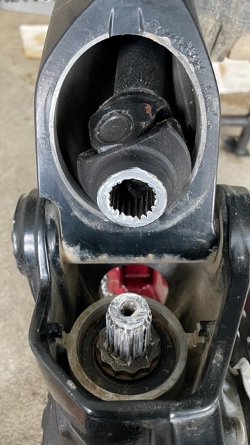

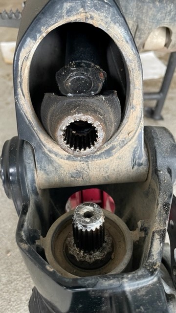

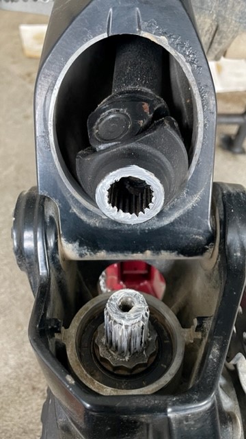

Kleines Update zum Kardangelenk meiner Rallye...
Nachdem am 14.07.2020 BMW meine Kardanwelle auf Kulanz ersetzt hat (mit 48'686km), habe ich mit 60'000km und nun gestern (07.08.2022) mit 79'000km beim Wechsel des HAG Öl die Verbindung zwischen Kardanwelle & HAG gereinigt und gefettet.
Nach der Bosnia Rally (und 19'000km) war es auch nötigt, wie auf den Fotos zu sehen, war das ganze schon ziemlich dreckig. Bin aber froh zu sehen, dass noch Fett zu sehen ist.
Fotos vorher / nachher:

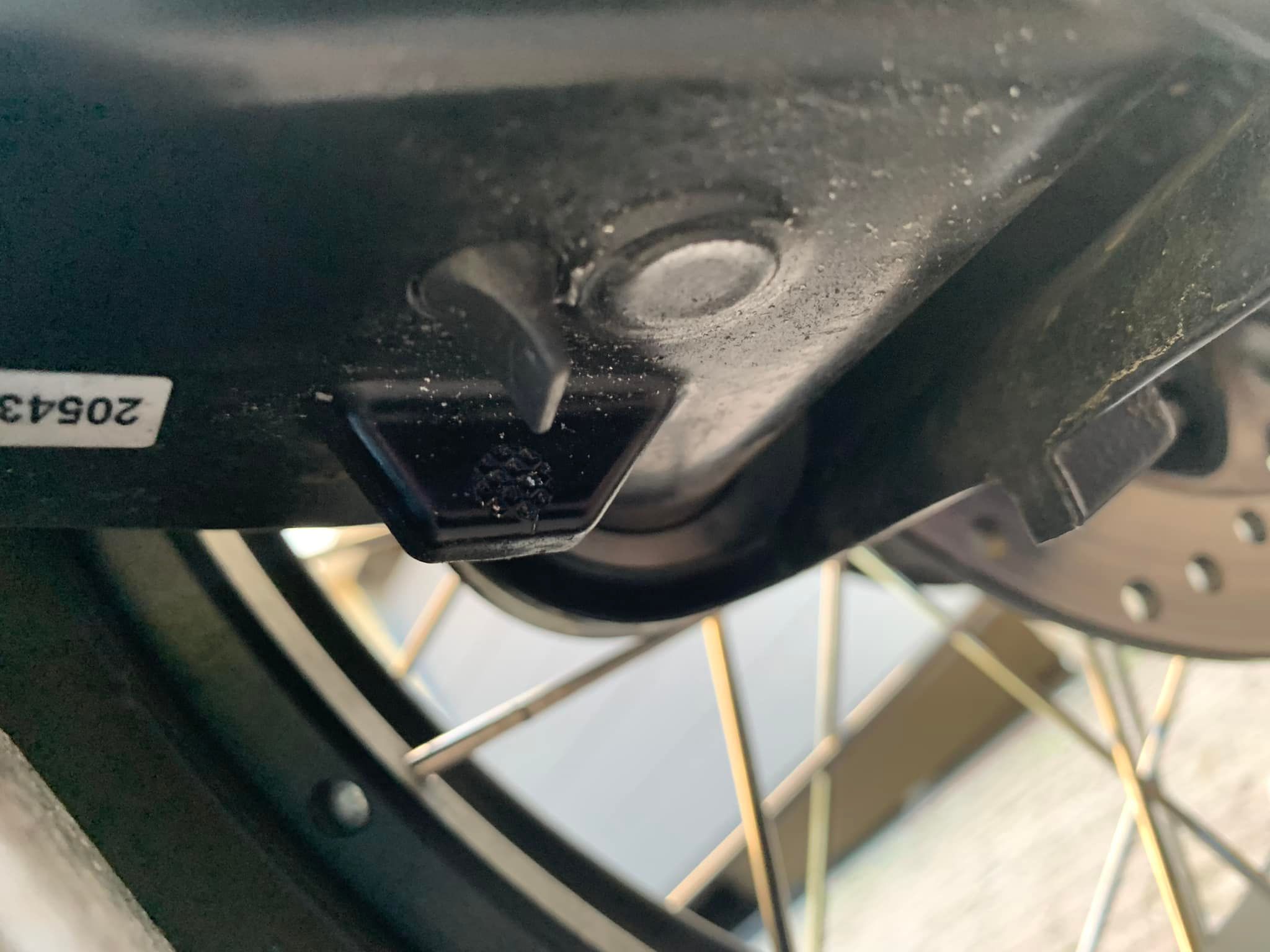

Also die "Pöppel" halten in der Bohrung nicht wirklich und wenn ich es auf den ersten schnellen Blick richtig gesehen habe, hat der Freundliche vergessen bei meinem Moped die Manschette zu lochen - muss ich noch genau kontrollieren und beim nächsten Besuch ansprechen.
Erstaunlicherweise scheint die Messung keine Auffälligkeiten ergeben zu haben, trotz Allwetterbetrieb, Dampfstrahler und Wasserdurchfahrten in Island - da die Bremse auch keine Mucken macht muss ich so ein Montagsmoped erwischt haben ;)
