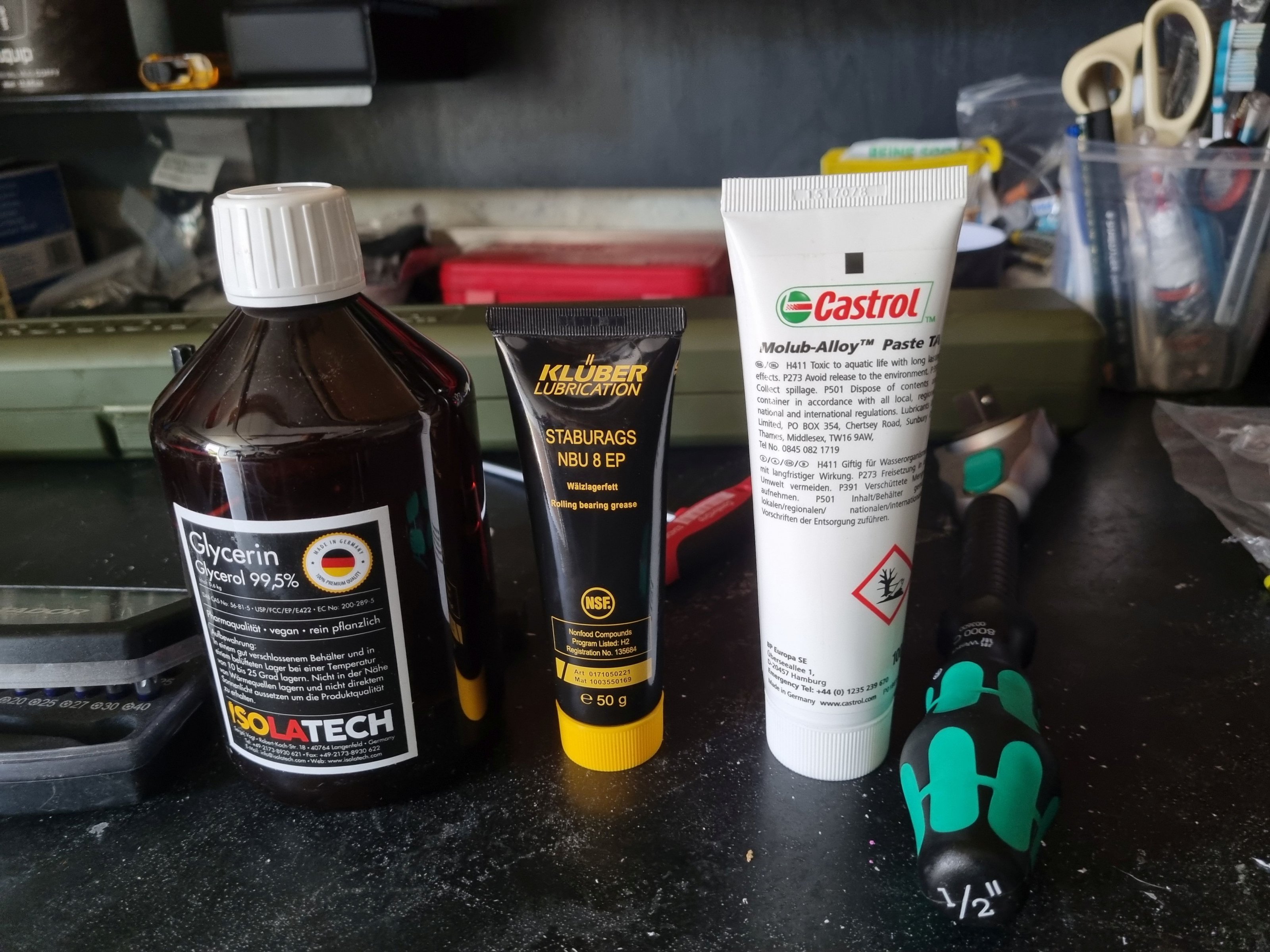

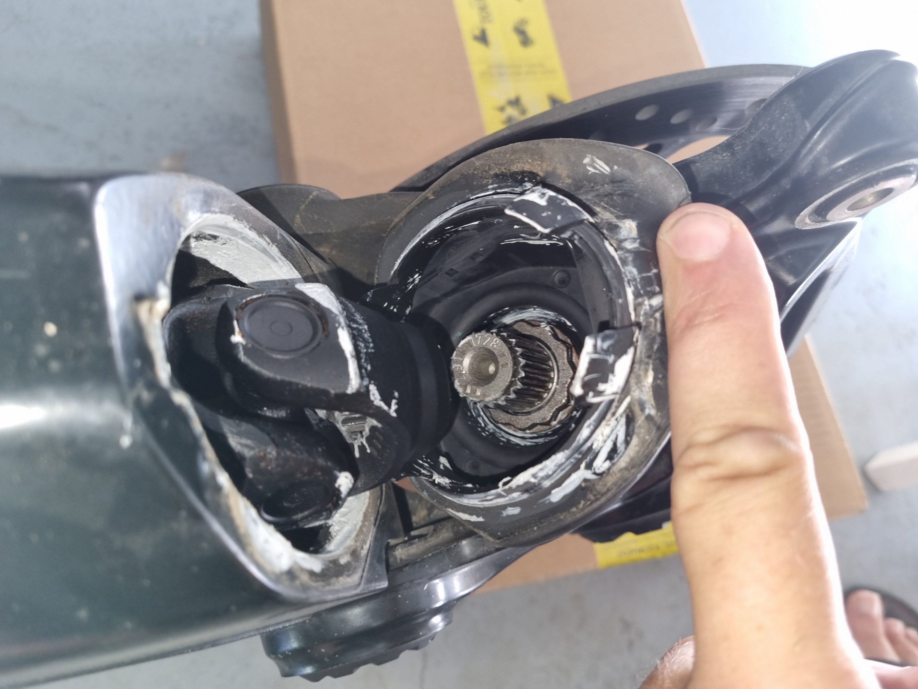

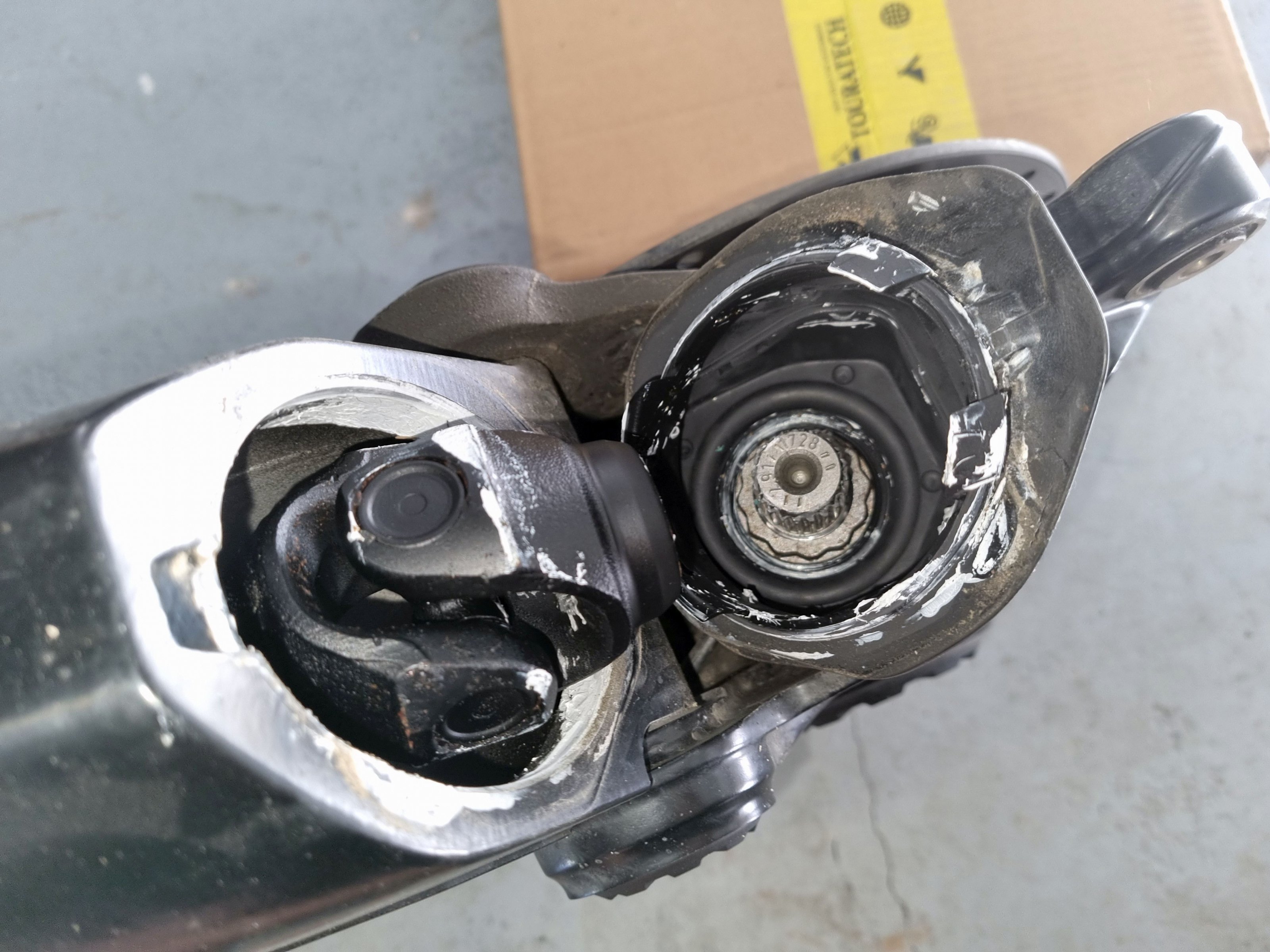

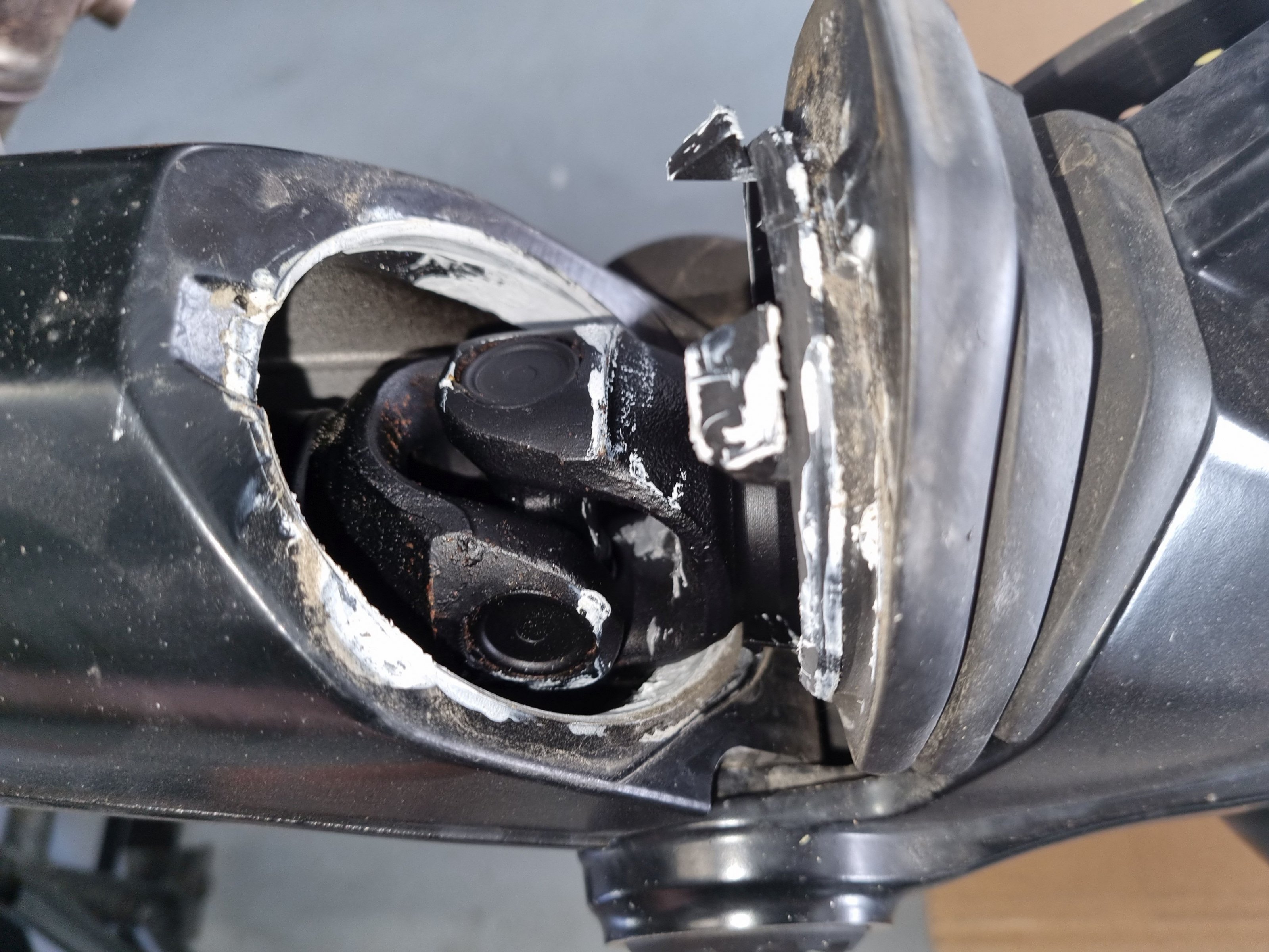

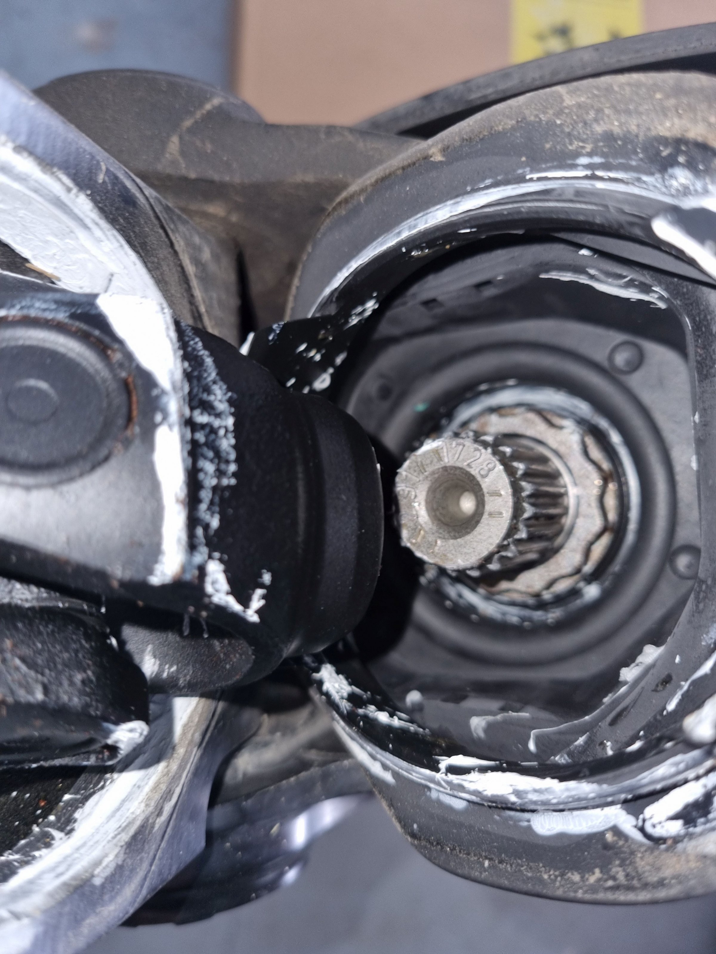

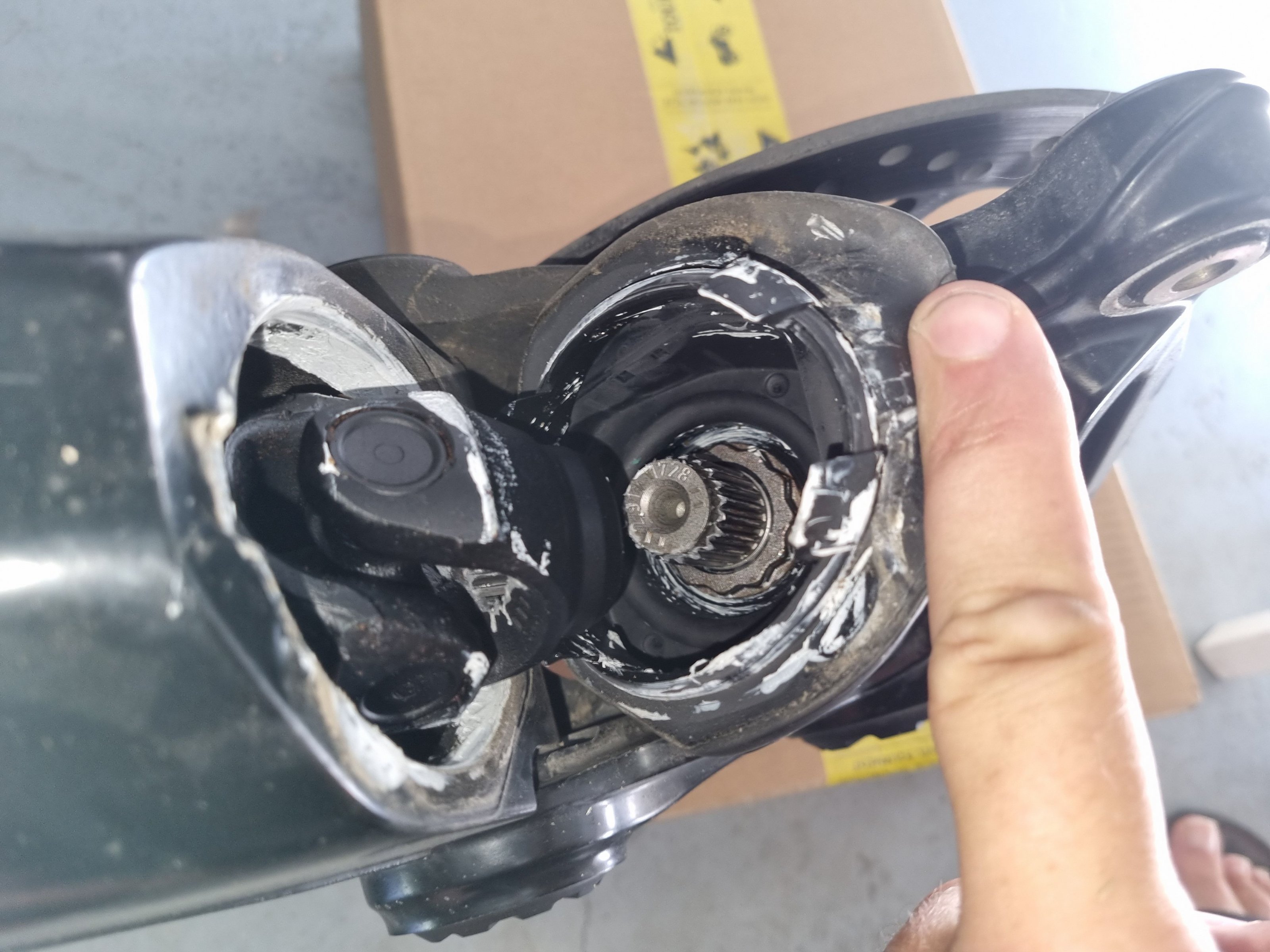

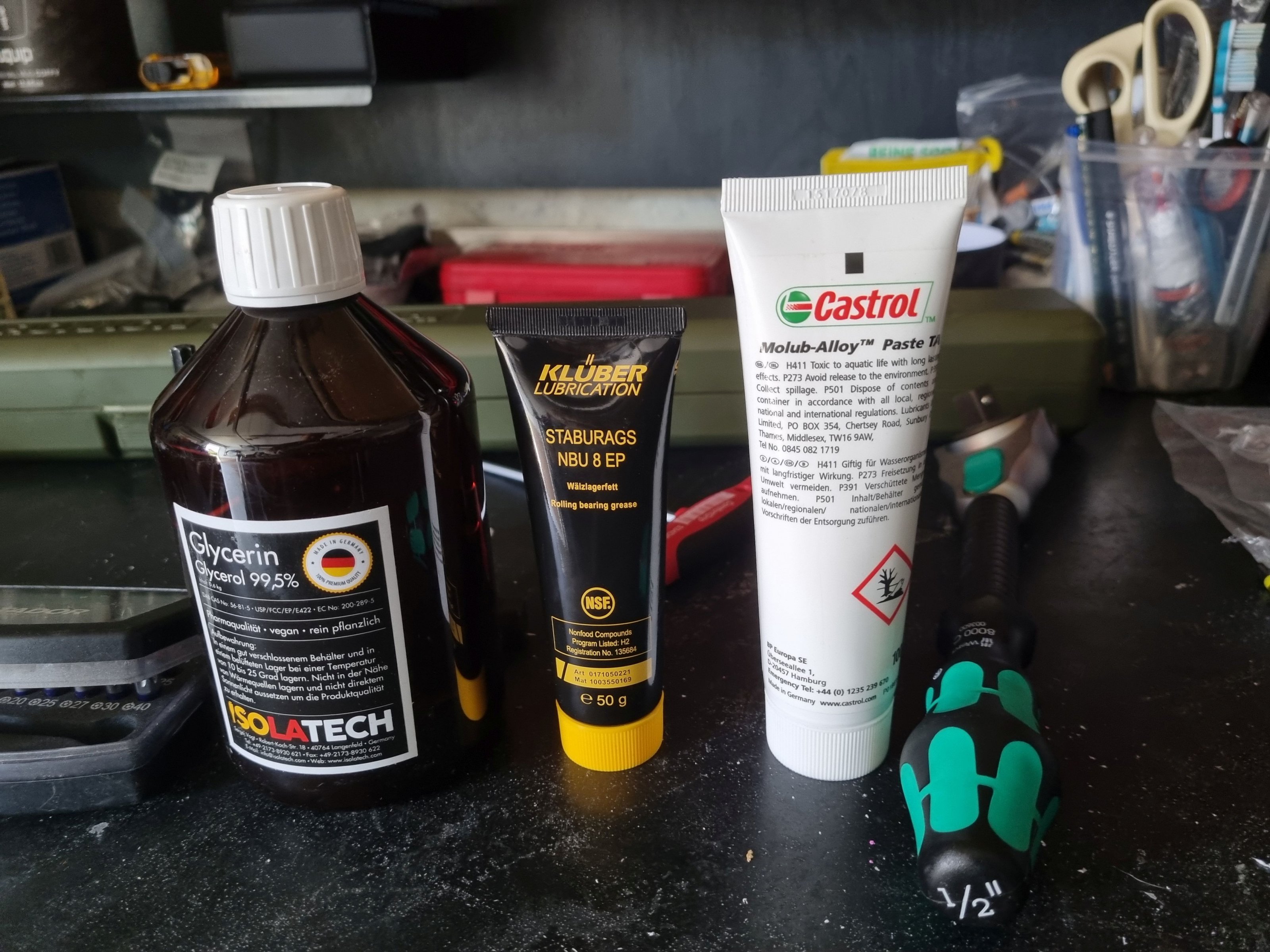

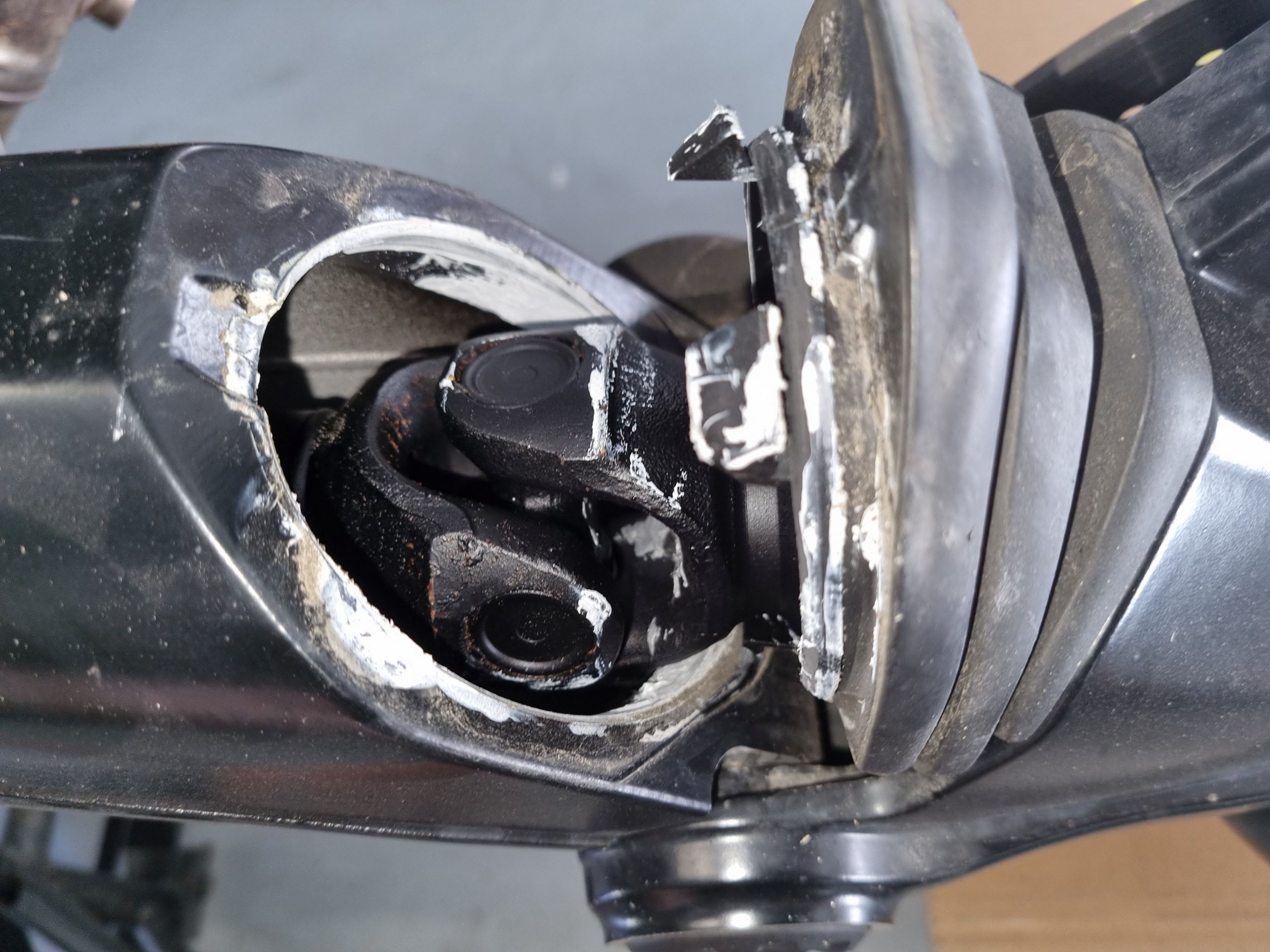

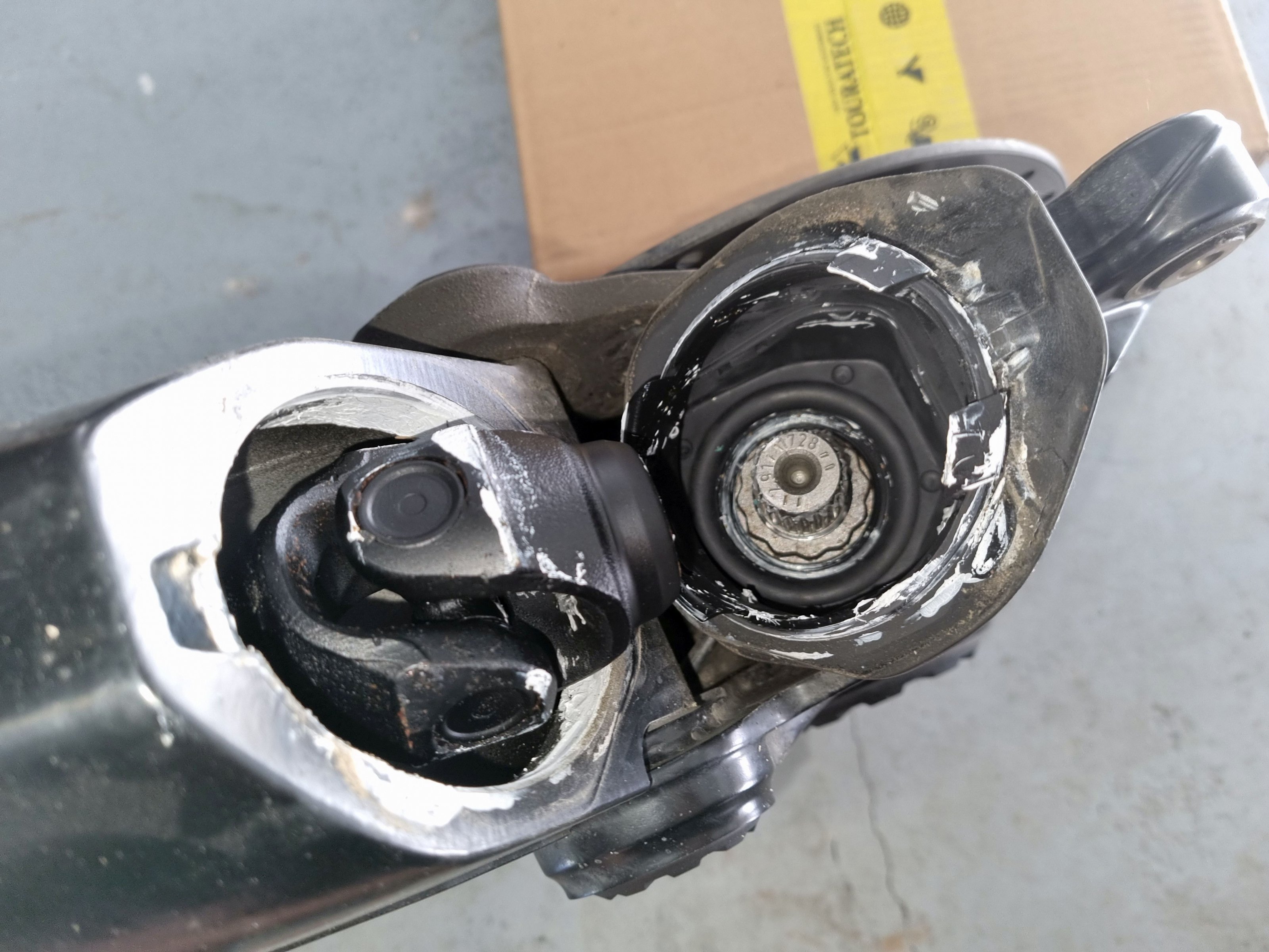

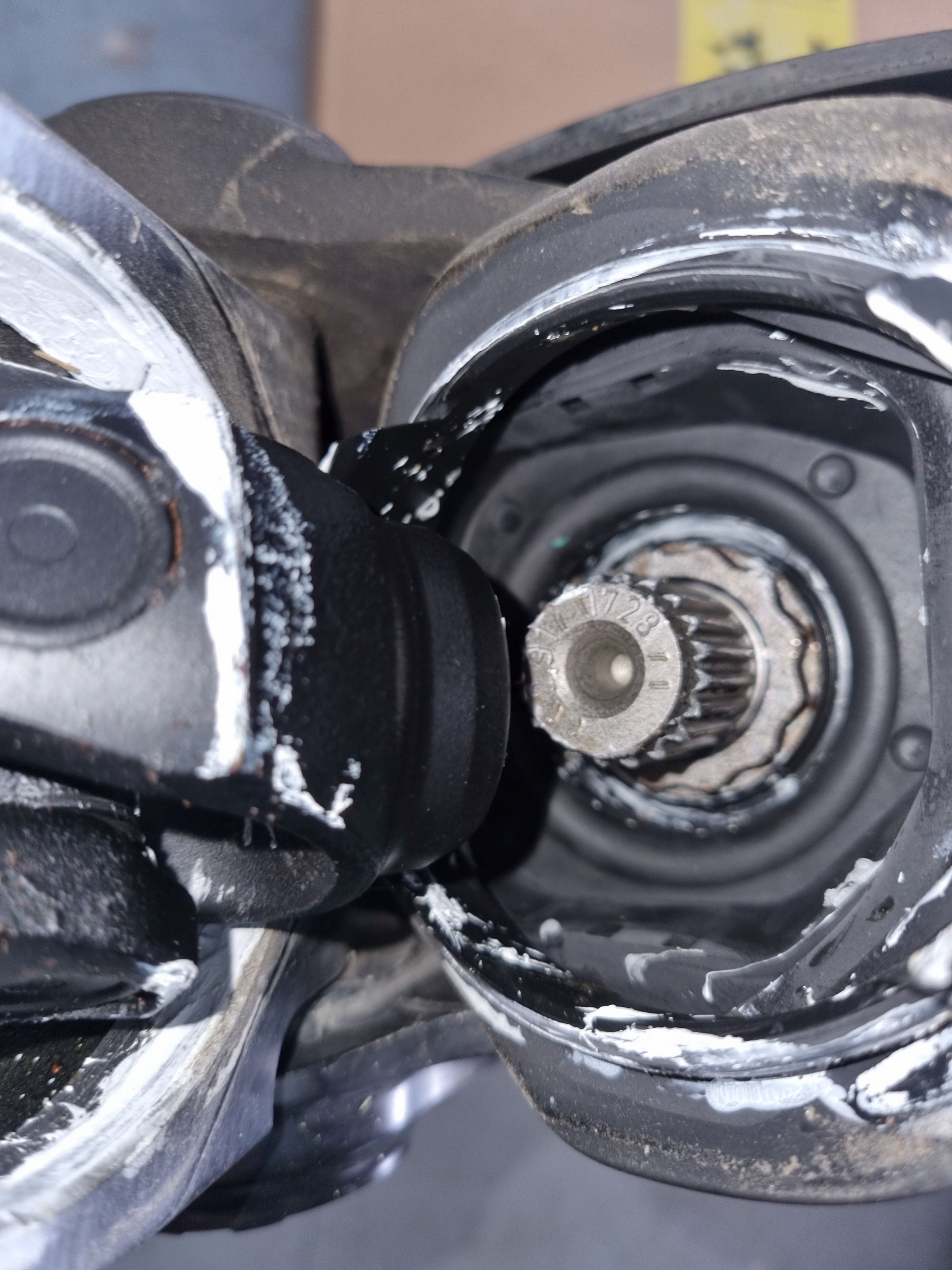

Da ich vor gut 4 Wochen nach einer langen Reihe an Hondas (auch mit Kardan) zum ersten Mal auf eine BMW gewechselt habe und mich, zugegebener Maßen, dieses Thema stark beschĂ€ftigt hat, musste ich nun gestern auch einmal den Zustand meiner Kardanwelle begutachten.
Es handelt sich um eine R1200GS Exclusive von 2017 mit gerade mal 4600Km Laufleistung.
Da ich das Moped von meinem BrĂŒderchen ĂŒbernommen habe und ziemlich genau weiß, dass dieser keine FlĂŒsse damit durchquert und vermutlich auch nie bei Regen gefahren ist, war ich eigentlich recht entspannt und hĂ€tte auch nichts Gravierendes erwartet.
Trotzdem ist ja noch nicht so ganz klar, ob das bei einigen aufgetretene Wasser nicht auch Kondenswasser sein könnte und da das Moped ja offensichtlich zwischendurch auch lÀngere Standphasen hatte, wollte ich mal auf Nummer sicher gehen.
Ich habe mir jetzt nur die hintere Verzahnung angesehen und die war einwandfrei. Keine Spur von Rost oder Feuchtigkeit. Gefettet war die Verzahnung jedoch nur sehr wenig bis gar nicht.
Mit dem guten Molub-Alloy habe ich die Verzahnung jetzt gut geschmiert und den Faltenbalg von außen und innen mit Glycerin eingeschmiert. Zum Schluss noch die vordere DichtflĂ€che des Faltenbalgs mit Staburags bestrichen und wieder zusammen gebaut.
Das Moped war noch im Mai dieses Jahres beim :) in Essen, sodass ich sie jetzt ausnahmsweise im kommenden FrĂŒhjahr nochmal zu BMW hier in Paderborn bringen werde. Vermutlich bekommt sie dann auch das SnĂŒffelstĂŒck verpasst. Wenn dann der Test an dem HAG auch in Ordnung ist, werde ich das Thema erst einmal vergessen und nur bei jedem zweiten jĂ€hrlichen Ölwechsel einmal in den Kardan schauen.
Ich bin ĂŒbrigens kein Neuling beim Schrauben, aber die bei Youtube zu findenden Videos, besonders auch von motocomfort, haben die Aktion schon ein gutes StĂŒck erleichtert.
