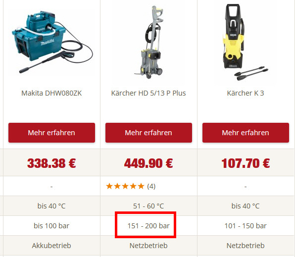

Klar. Aber direkt nach der Düse fächert der Strahl auf und du hast vielleicht noch 15 Bar in 1 Meter Abstand, eher wesentlich weniger.
Wenn Du also aufrecht stehst und ca. 1 Meter Abstand hälst, passiert = 0. Im Gegenteil. Dreck, der vorher nicht eingeweicht wird, ist dann schon echt hartnäckig.
Alles zu theoretisch.
Man sollte auch unterscheiden zwischen den Hochdruckreinigern für zu Hause von Kärcher, die man unterm Arm tragen kann, und den Dingern bei der Waschstraße, die beträchtlich mehr Kawum hinter haben, höhere Temperaturen und außerdem noch hochagressive Reinigungsmittel im Spülwasser.
Das Zeug, was bei der Vorwäsche in der Waschstraße auf den Felgen meines Autos landet, möchte ich jedenfalls nicht saufen.

Das sind natürlich Erfahrungen. Ich arbeite weder bei Kärcher noch anderen Konsorten. Die Aussage mit der Chemie ist insoweit theoretisch, dass zumindest bei uns die Waschboxenbetreiber mit der Plörre sehr sparsam umgehen. Weniger aus Ökologischen, mehr aus Kostengründen.
Und wenn die Manschetten gescheit dicht sind, ist es eigentlich egal, was da von draußen dran kommt.
Einigen wir uns auf: Max Abstand 80cm, wenn möglich nicht direkt auf die Manschetten. Das dürfte der Kompromiss für alle sein :zwinkern:

Da wird Waschtechnisch viel fehlinterpretiert. Heutige Waschmittel sind wesentlich milder, auch teils biologisch abbaubar. Das wirklich aggressive Zeug wie z.B. Kaltreiniger wird in keiner Waschanlage mehr verwendet. Der Druck der Waschlanzen wenn man nicht direkt minutenlang eine Stelle aus nächster Nähe anstrahlt richtet ebenfalls keinen Schaden an.
Ein Wunder das mein Moped noch funktioniert, wenn man den ganzen Horrorgeschichten hier glauben mag.

K7.... Da kann man den Druck einstellen...
Brauny
Brauny
28.03.2019
4.687
In X2 / R5 / W16 und JJ12 nicht.

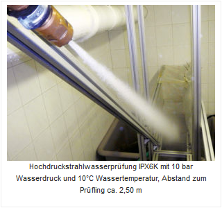

Was ist denn nun ein gehöriger Abstand?
Wenn ich das wüsste, dann hätte ich es geschrieben.
Für Land- bzw Bau-Maschinen gibt es noch einen eigene IP-Schutz-Klasse IP6K9K
Mal ein Beispielbild von einem Test mit 10bar auf 2,5m Abstand

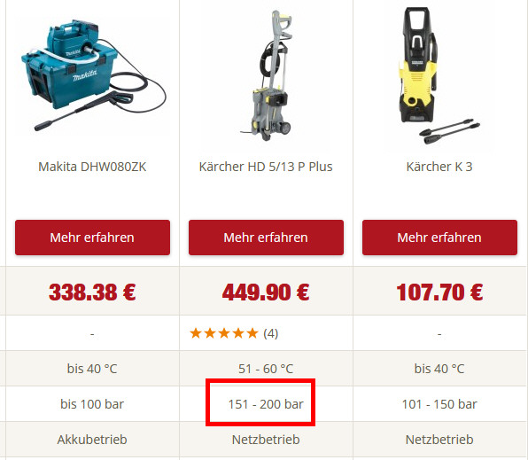

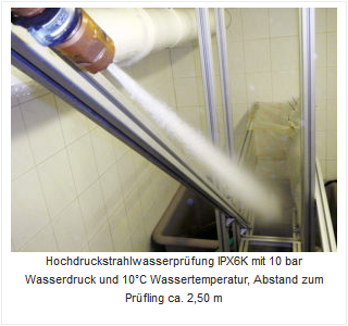

Manche „Zahnwälte“ sind mit Pumpen-Kennlinien vertraut und sind sich dessen bewusst, dass die hier genannten 200bar eine Mondzahl darstellen.
Dichtungen liegen übrigens meist mit einer Dichtlippe schräg auf der Welle. Die Dichtung könnte unter Umständen von außen nach innen besser funktionieren, als von innen nach außen. Müsste man sich im Einzelfall genau anschauen.
Für Zahnwälte frisch vom Mond:
Und schräg sitzende Simmeringe, besser nicht.
