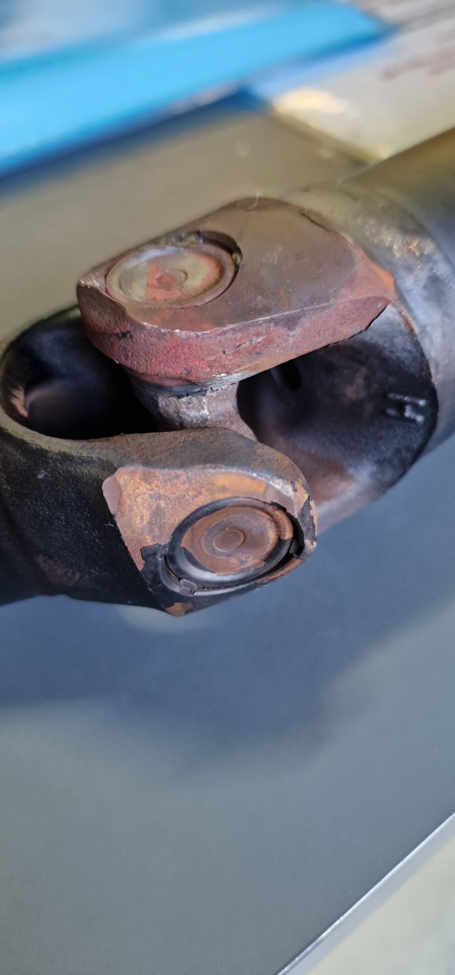

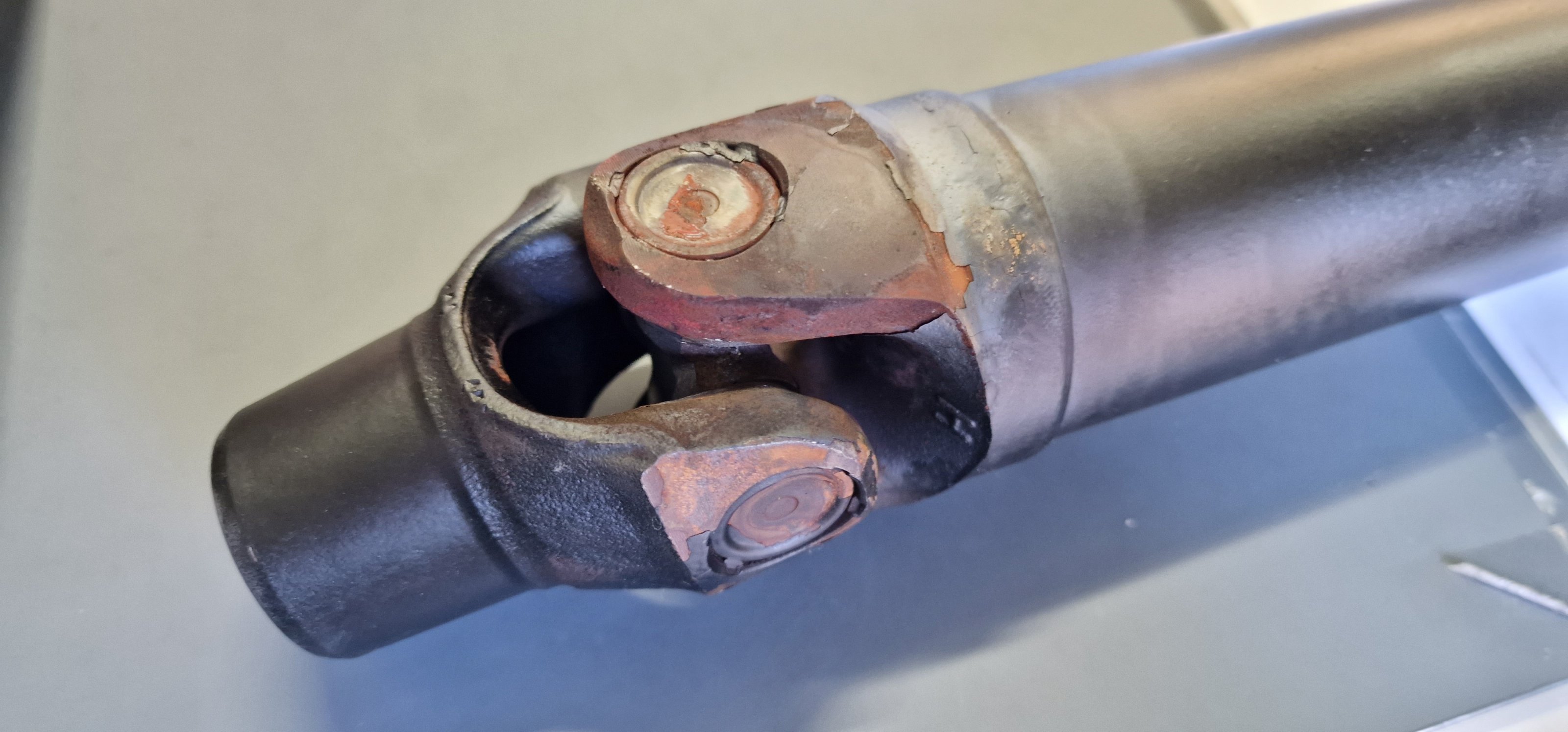

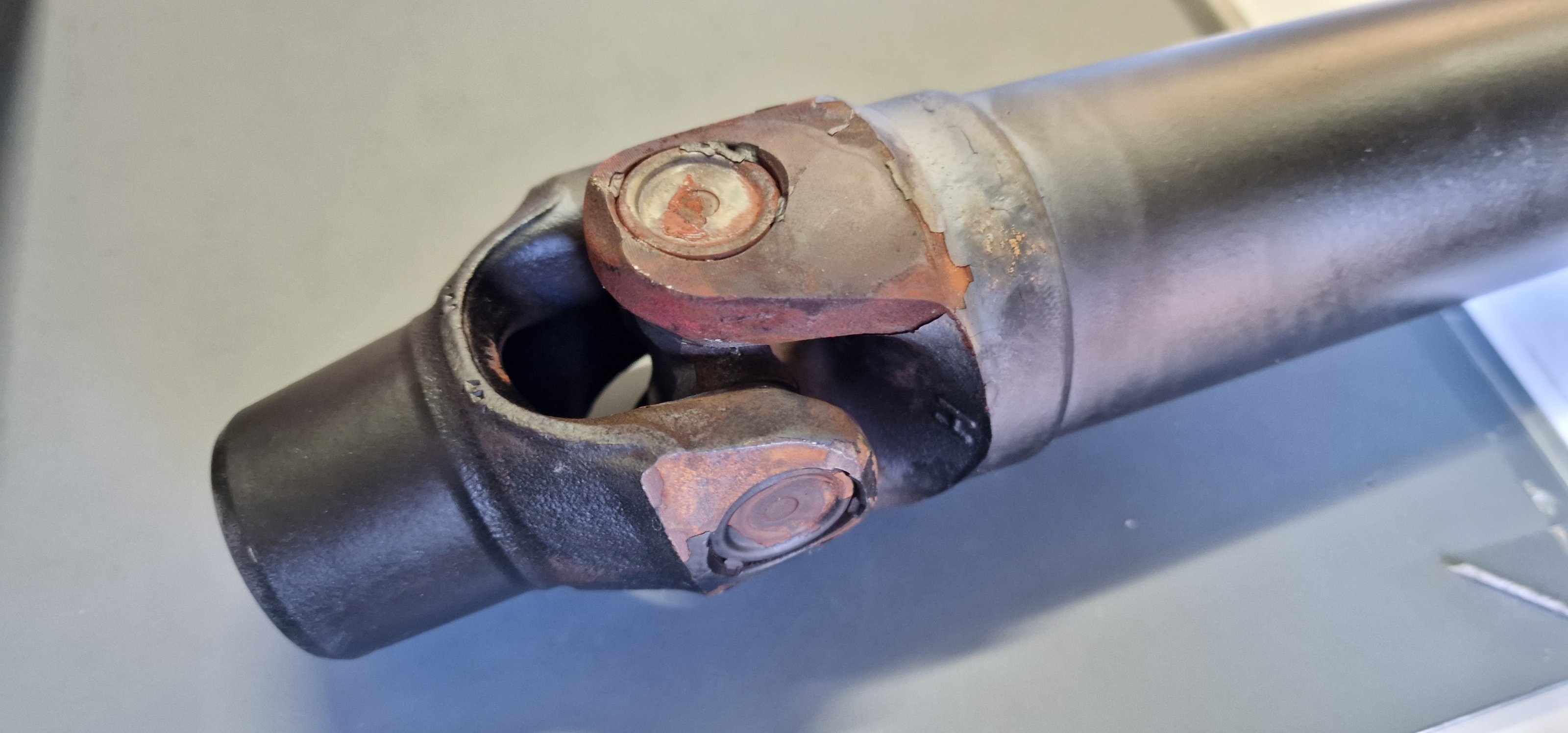

Kurzfristig Termin bekommen zur Kardanaktion wegen "irritierender" Geräusche aus dem Kardantunnel.
Fazit:
Vorderes Kardangelenk (...am Getriebeausgang) ist stark korrodiert!
Die Nadellager des Kreuzgelenkes sind hinüber und das ganze Gelenk hatte demgemäß schon erschreckend viel Spiel in alle Richtungen!
Ein Totalversagen des Kardangelenkes (...womöglich mit negativen Einfluss auf Kardantunnel und Radführung), mit beträchtlicher Gefahr für Leib u. Leben, stand hier aus meiner Sicht unmittelbar bevor!
Sind solche Schadensbilder nach einer durchgeführten "BMW-Kardanaktion" ausgeschlossen?
Oder wiederholen wir das Prozedere jetzt jährlich?

Das mit dem Vermischen der Dinge muss ich jetzt aber nicht verstehen, oder?!
Der von mir beschriebene Zustand der Kardanwelle wurde im Zuge des Jahresservices festgestellt, bei der eben auch das ganze Kardantestprozedere durchgeführt wurde!
Freunde: Das Dingens ist laut BMW wartungsfrei und einen offiziellen Rückruf gibt es nicht, so what?!
Fakt ist:
Das vordere Kreuzgelenk meiner top gewarteten Maschine, war nach nur 2 Jahren u. nicht einmal 25tkm nicht mehr betriebssicher und stand unmittelbar vor dem Totalausfall (Nadellager zerbröselt, das Kreuzstück wackelt lose in den Kreugelenkgabeln)!
Über die möglichen Unfallfolgen eines derartigen Kreuzgelenkbruches will ich gar nicht nachdenken...

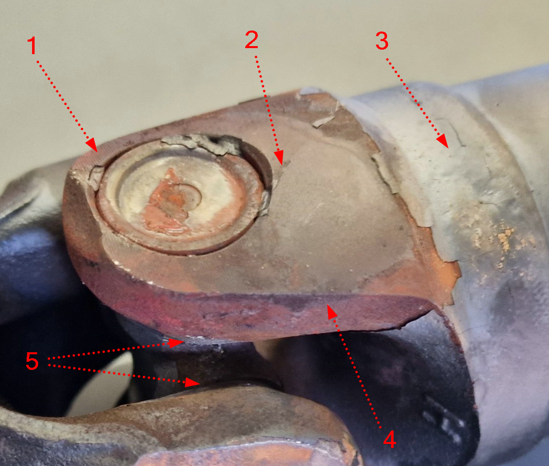

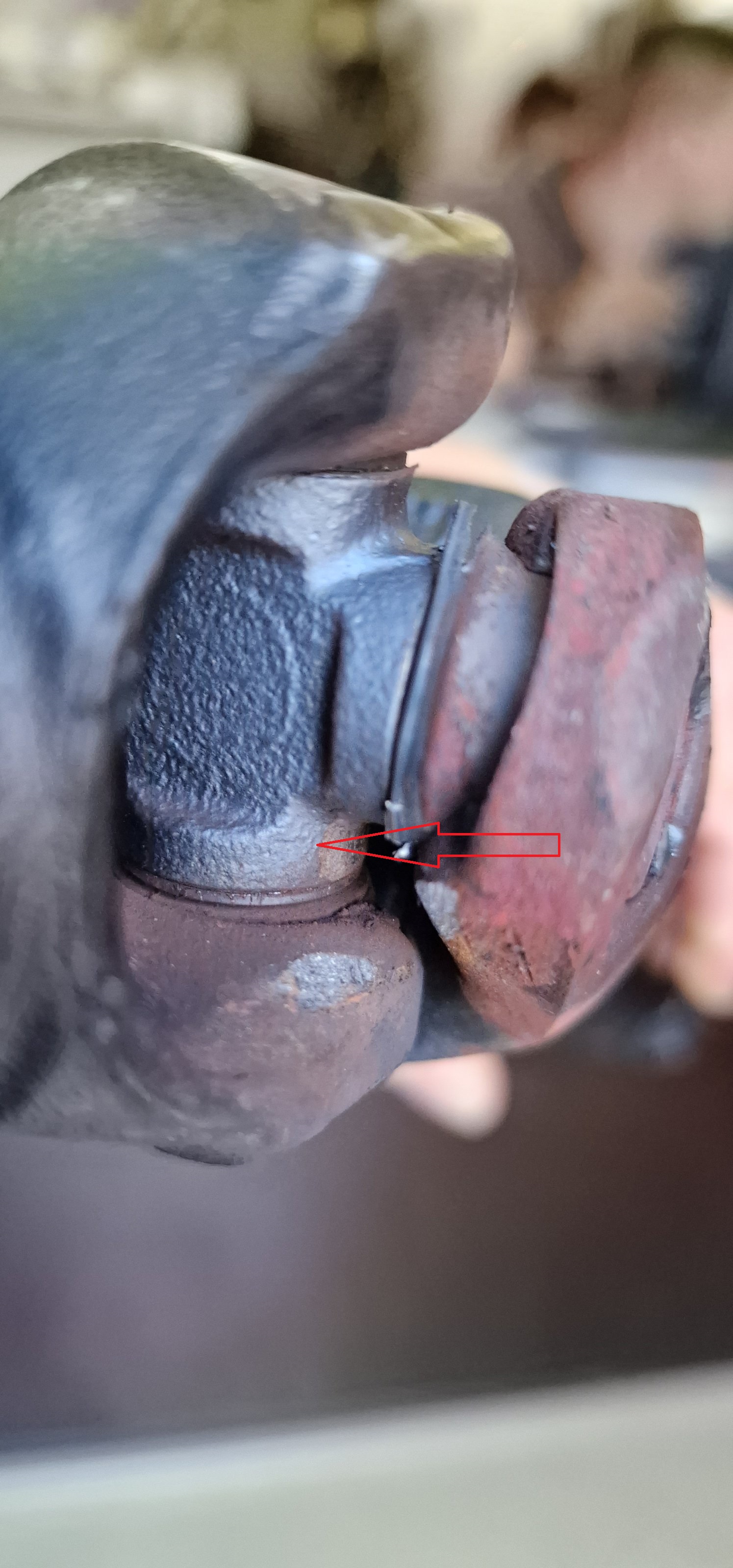

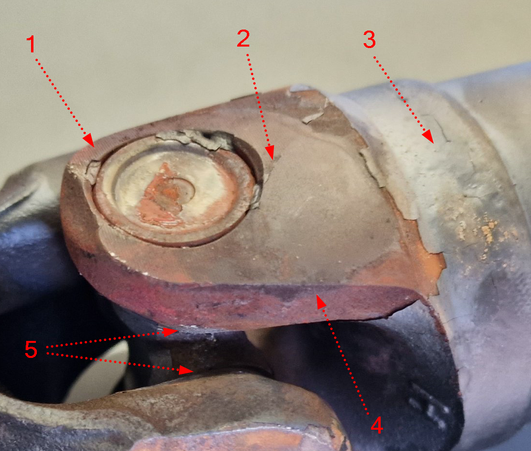

Die mit dem roten Pfeil gekenntzeichnete Stelle sind meines Erachtens bläuliche Anlassfarben die durch thermische Beanspruchung zustande kommen.
... und nicht nur dort. Die rostroten Stellen des Wellenmaterials waren wohl auch mal so schwarz lackiert wie der Rest. Im ersten Bild sieht man sehr gut, daß die Hitze speziell in den Bereichen um die Lagerstellen dazu geführt hat, daß die Farbe weggebrannt ist. Ich vermute, daß das Ding partiell geglüht hat. Eindrucksvoll, welche Energiemengen da frei werden können.

Kann ich mir nicht vorstellen das eine Kardenwelle so heiß wird das diese glüht.
Da sehe ich genauso! Glühen hat ein ganz anderes Temperatur-/Farb-Spektrum.

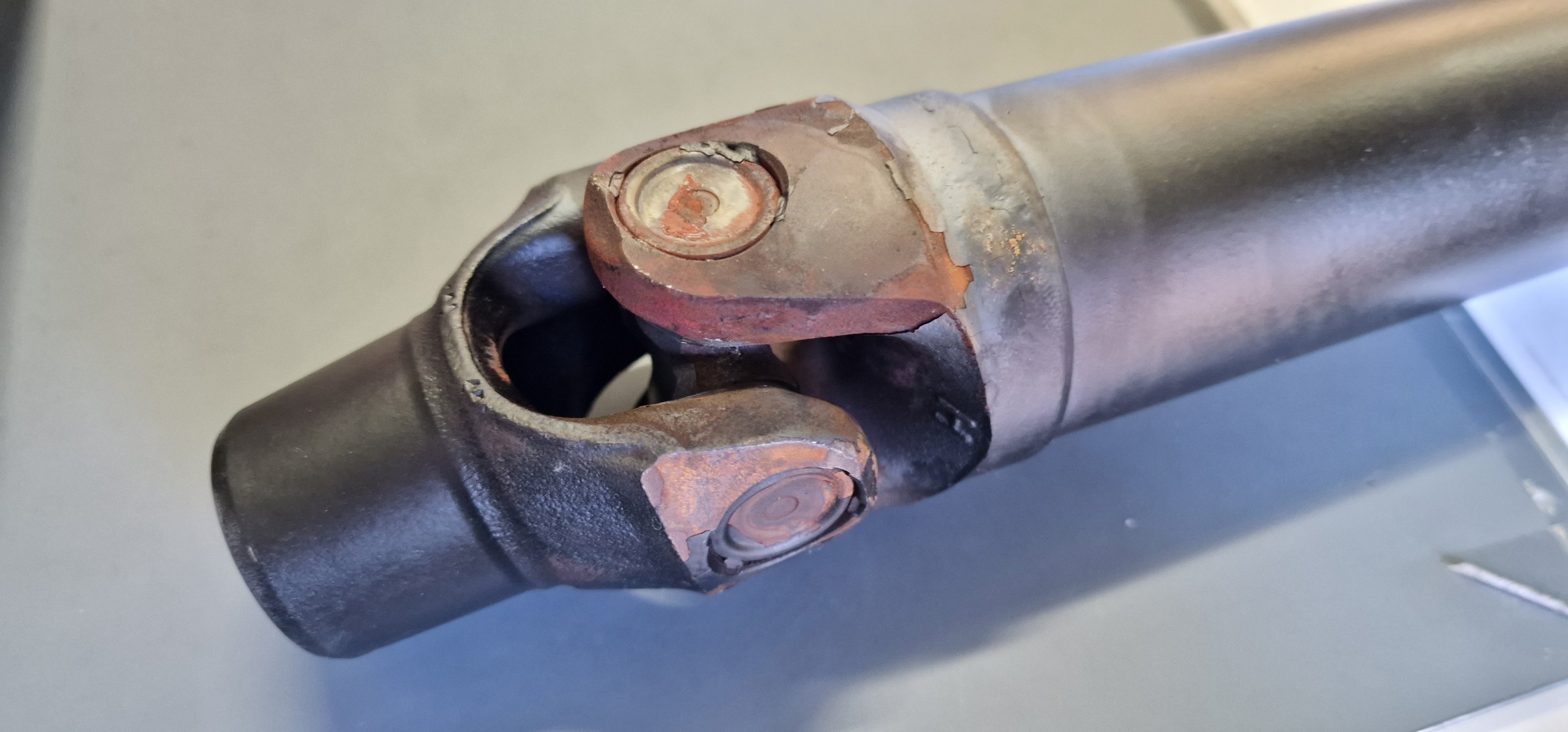

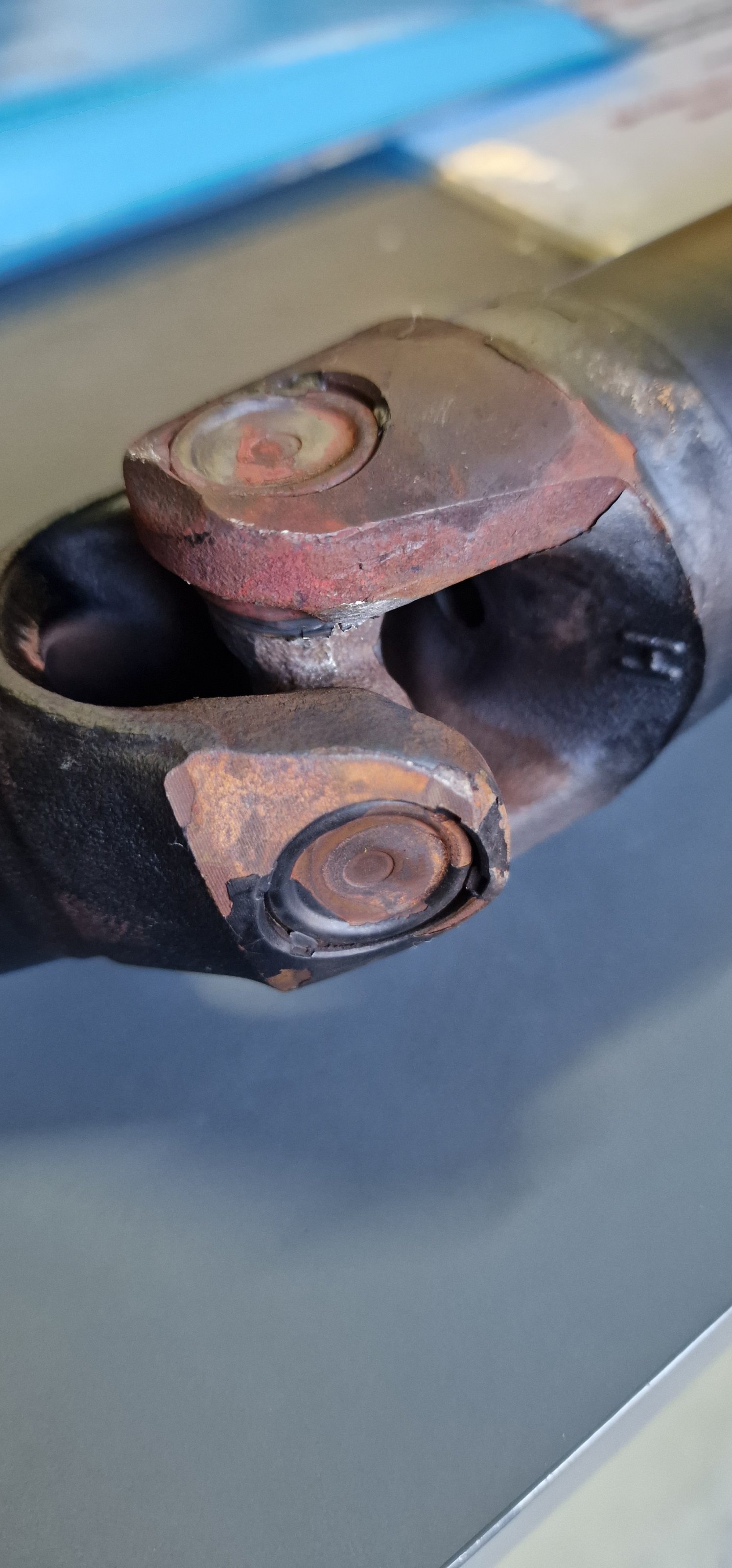

Die Fotos, mei Liaba, da legst die nieda
1 - Spuren des Drehmeissels sind auf der gesamten Fläche zu sehen.
2 - Da sehe ich einen Riss im Material, in der Drehfläche
3 - Das sieht nach sehr hohen Temperaturen aus. Der Lack/Beschichtung wirft Blasen!. An der Gabel fehlt jeglicher Lack/Beschichtung.
4 - Diese graue Fläche, das sieht nach einer noch höheren Anlassfarbe (ca. 360°, Blau bei 290°) aus

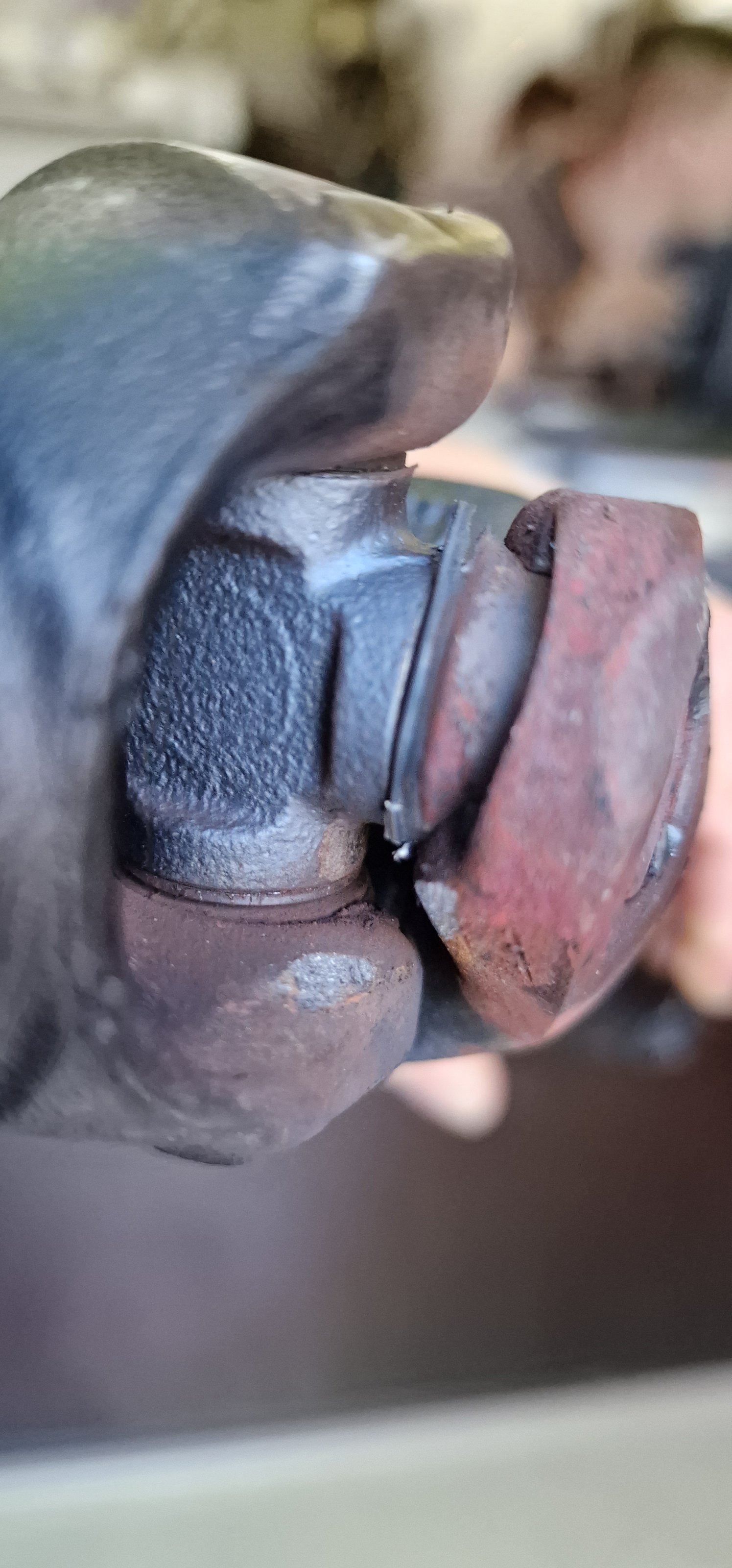

5 - Da stossen die Gabeln schon aneinander. Die Flächen sehen aber sehr neu aus! Vorsichtig zur Werkstatt gefahren?
Das sind Details die man nicht sehen möchte.

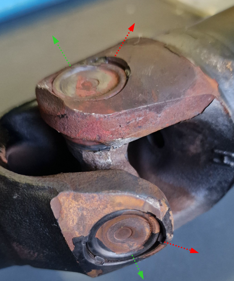

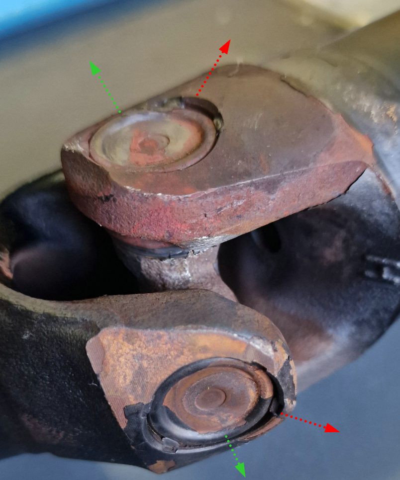

Grüne Pfeile - Wäre das Kreuzgelenk nicht abgewinkelt, so würden sich die Kräfte in Pfeilrichtung auswirken.
Rote Pfeile - Hier sieht man deutlich wie beide Bohrung verformt sind.
Sollte das durch die abgewinkelte Kraftübertragung geschehen?
Je stärker der Winkel desto mehr wandert die Richtung der Kraft von Grün nach Rot?
Der eine Riß im Material geht auch in diese Richtung.
Die Lagerschalen der beiden Nadellager sind aber durch die Verformung definitiv zerstört.
Der Rost ist eher eine unschöne Nebensache aber nicht Ursache dieser Schäden. Der Rost erschien hier wohl erst nachdem der Lack/Beschichtung weg war.

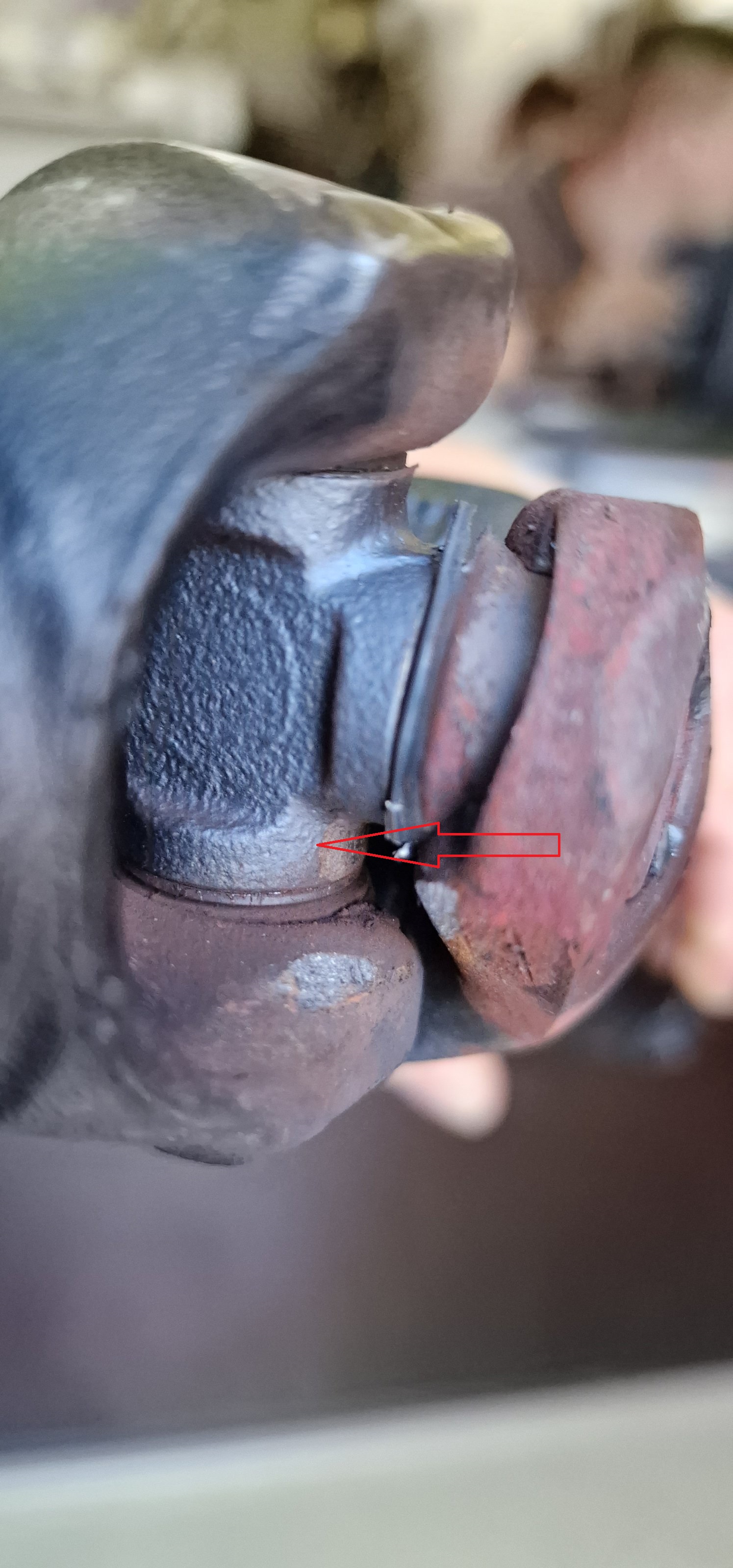

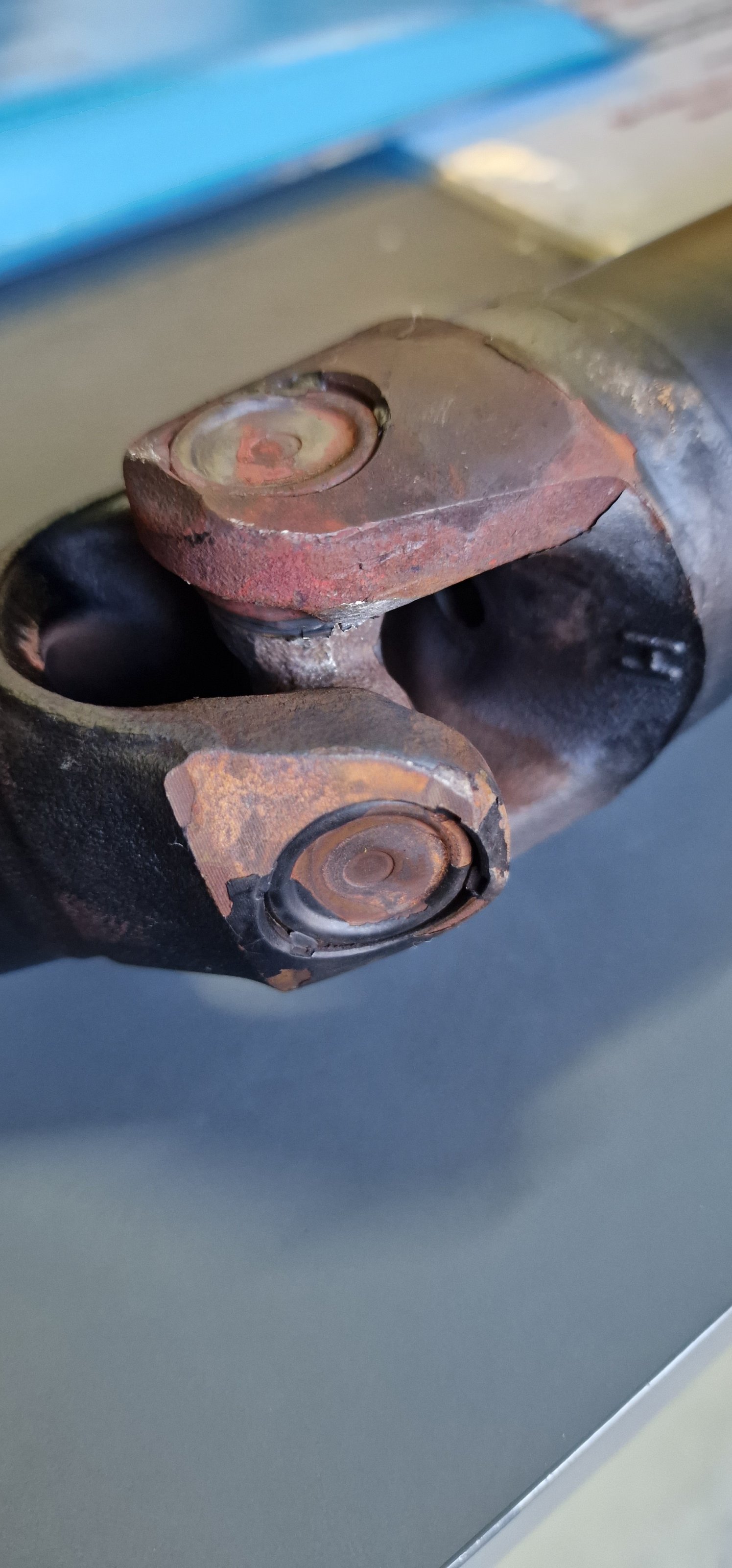

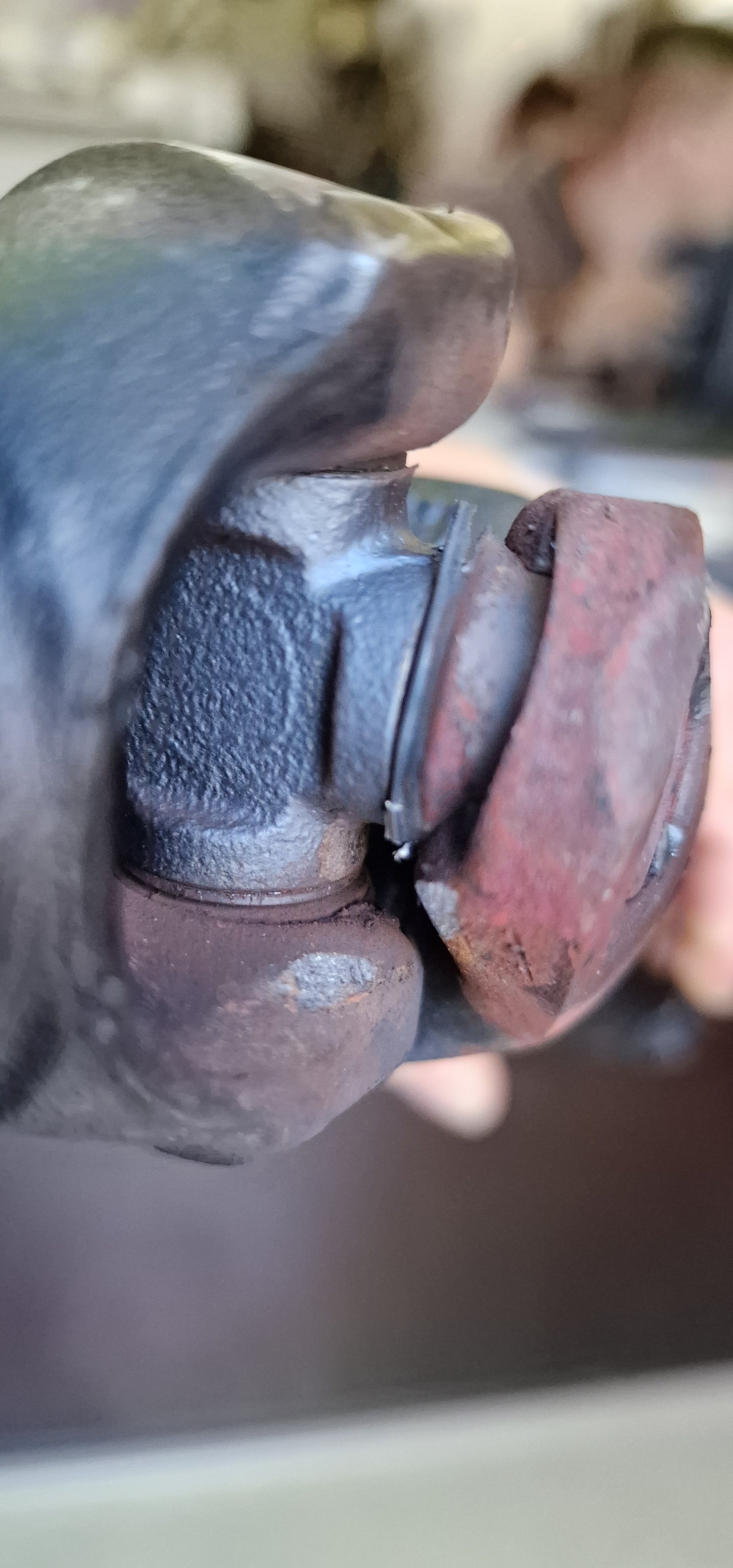

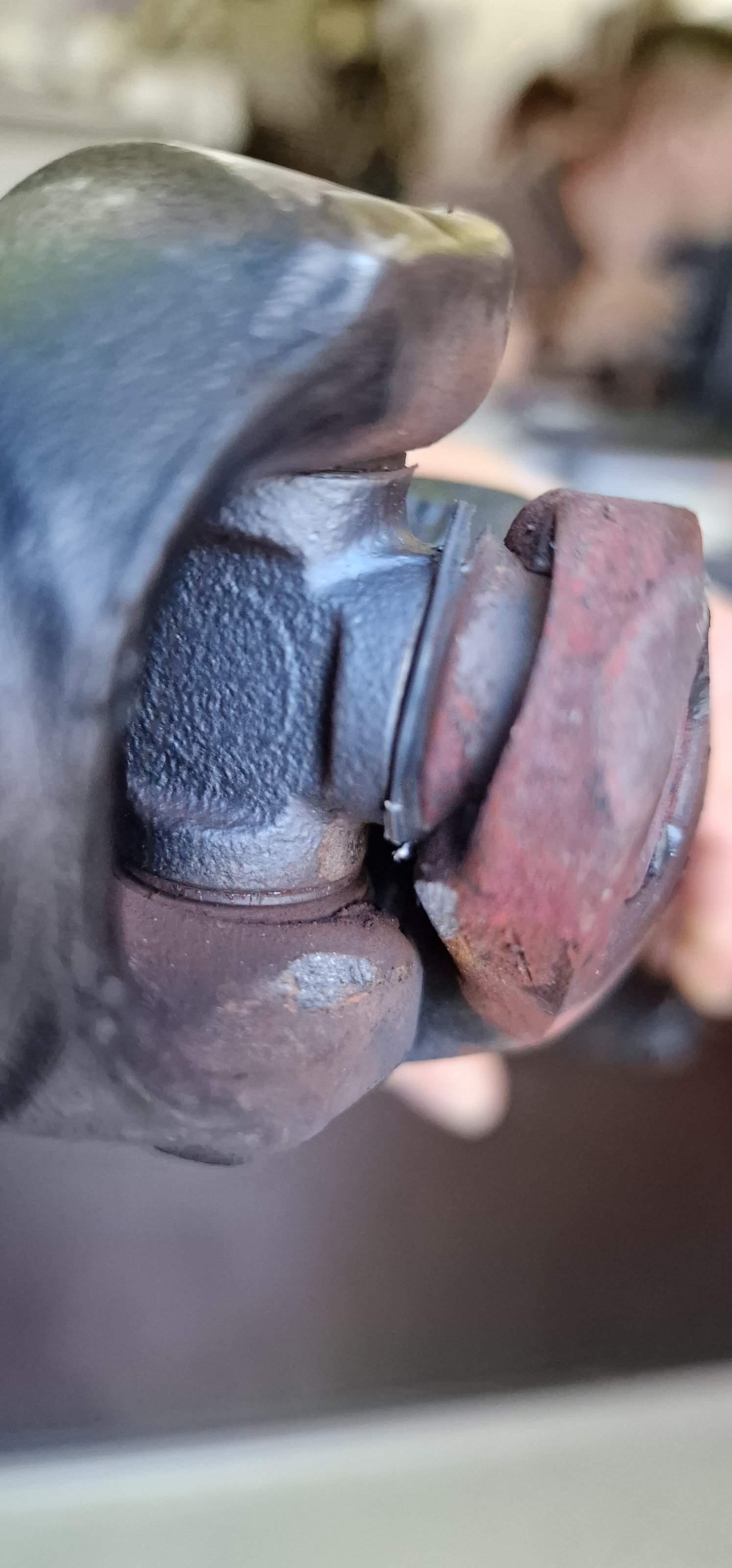

Da bin ich nicht bei Dir. Bei Vergrößerung ist ein scharfkantig abgegrenzter, rostiger Bereich zu erkennen. Wäre der bläuliche Bereich durch Hitzeeinwirkung entstanden (Anlassfarbe, aus welchem Anlass auch immer ;)), gäbe es m.M. nach keine scharfe Kante, eine Seite blau, die andere rostrot. Ansonsten ist der Bereich der Gabeln definitiv heiß geworden und hat sich der Farbe entledigt. Daß da -sehr gleichmäßige- Spuren des Drehvorganges zu sehen sind, ist m.E. unerheblich. Sowas sieht man häufig an untergeordneten Bauteilen, die eigentlich überdimensioniert sind (bei denen eine glatte Oberfläche zur Vermeidung von Rissbildung keine große Rolle spielt). Das habe ich an PKW u. LKW Gelenkgabeln auch schon gesehen, ohne daß die Probleme mit den Gelenken hatten (ausgenommen nach hoher km-Leistung).
