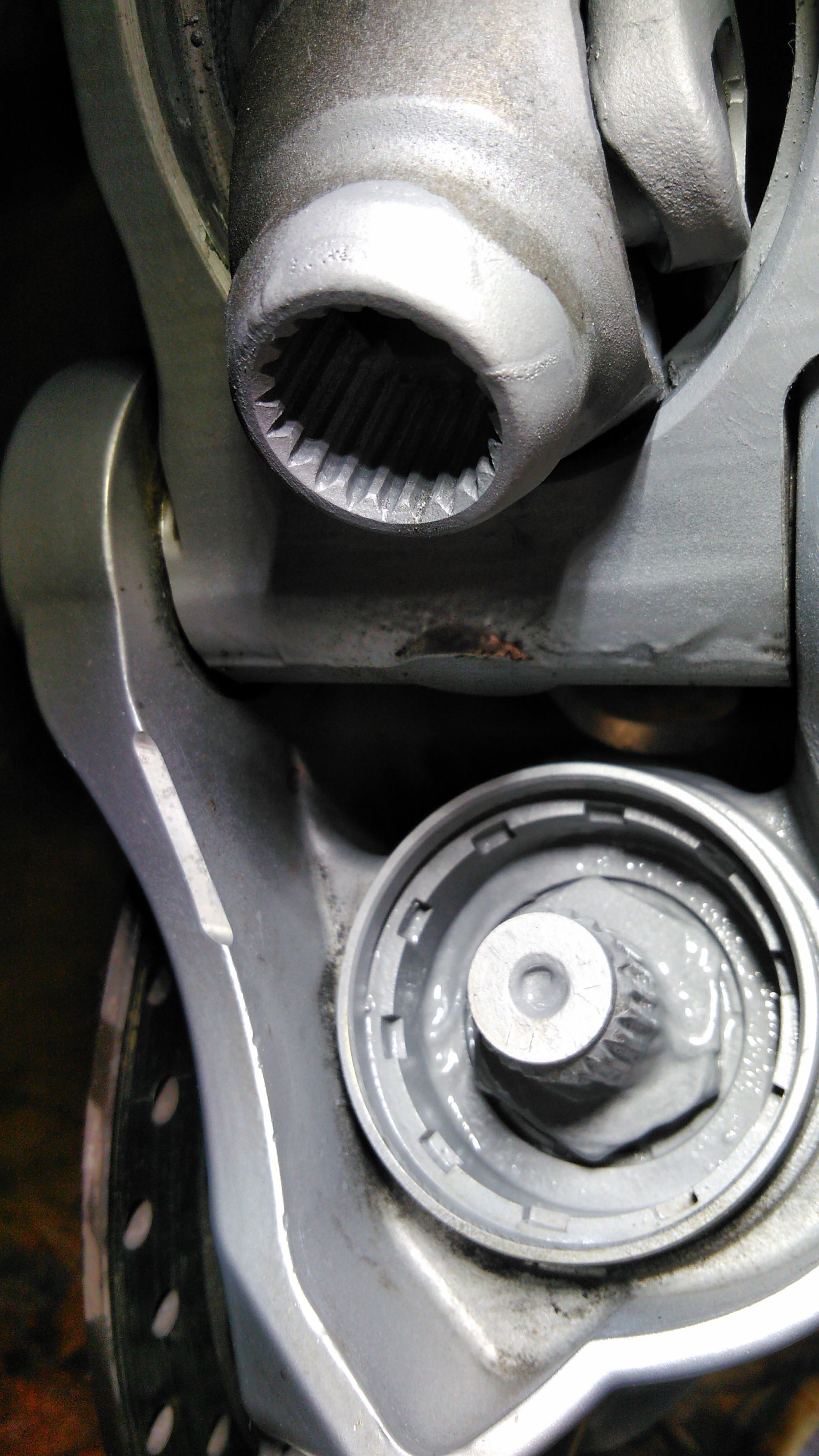

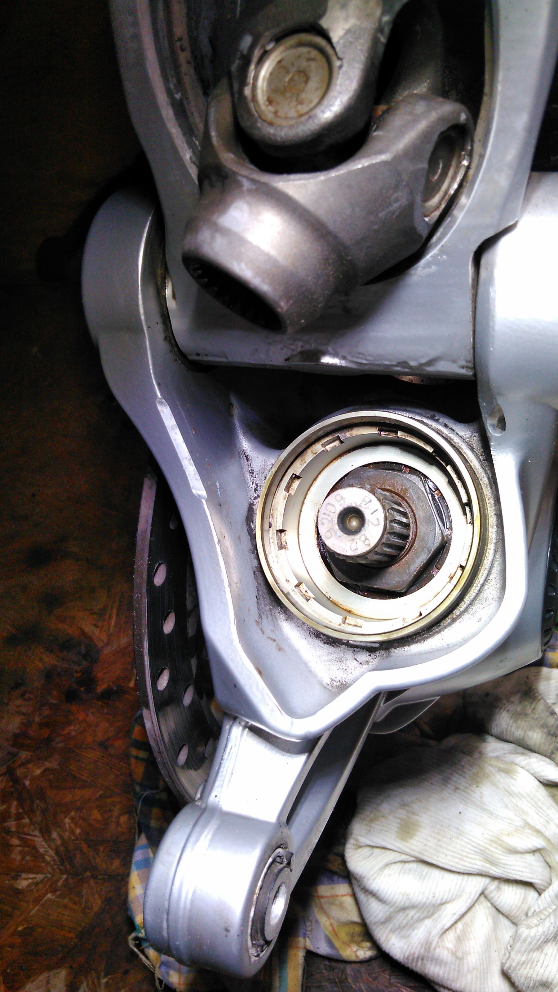

Muss doch, da es auf dem ersten Bild ja fettfrei und trocken ist!
Immerhin beruhigend, dass nicht jede GS vom Rostvirus befallen wird, denn im gezeigten Beispiel ist ja eigentlich alles ok.
-Michael-
-Michael-
14.07.2013
839
Mittelfranken
GS 1200 Adv Bj 2012 Yamaha Tenere 700 Rally
ja ist frisch, "Castrol Molub-Alloy Spray"
PS: die Maschine ist von 2007

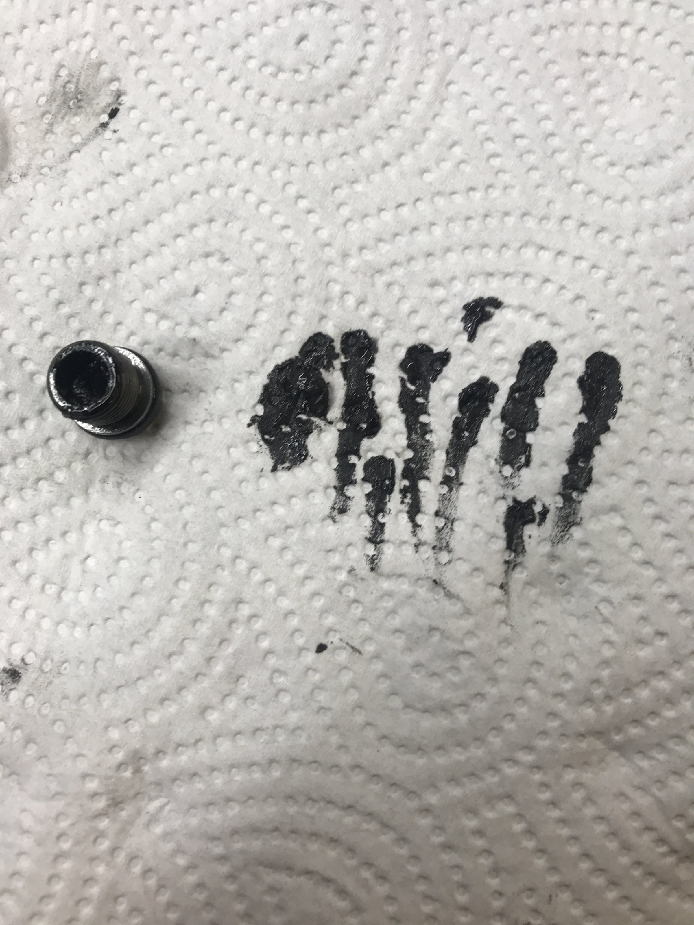

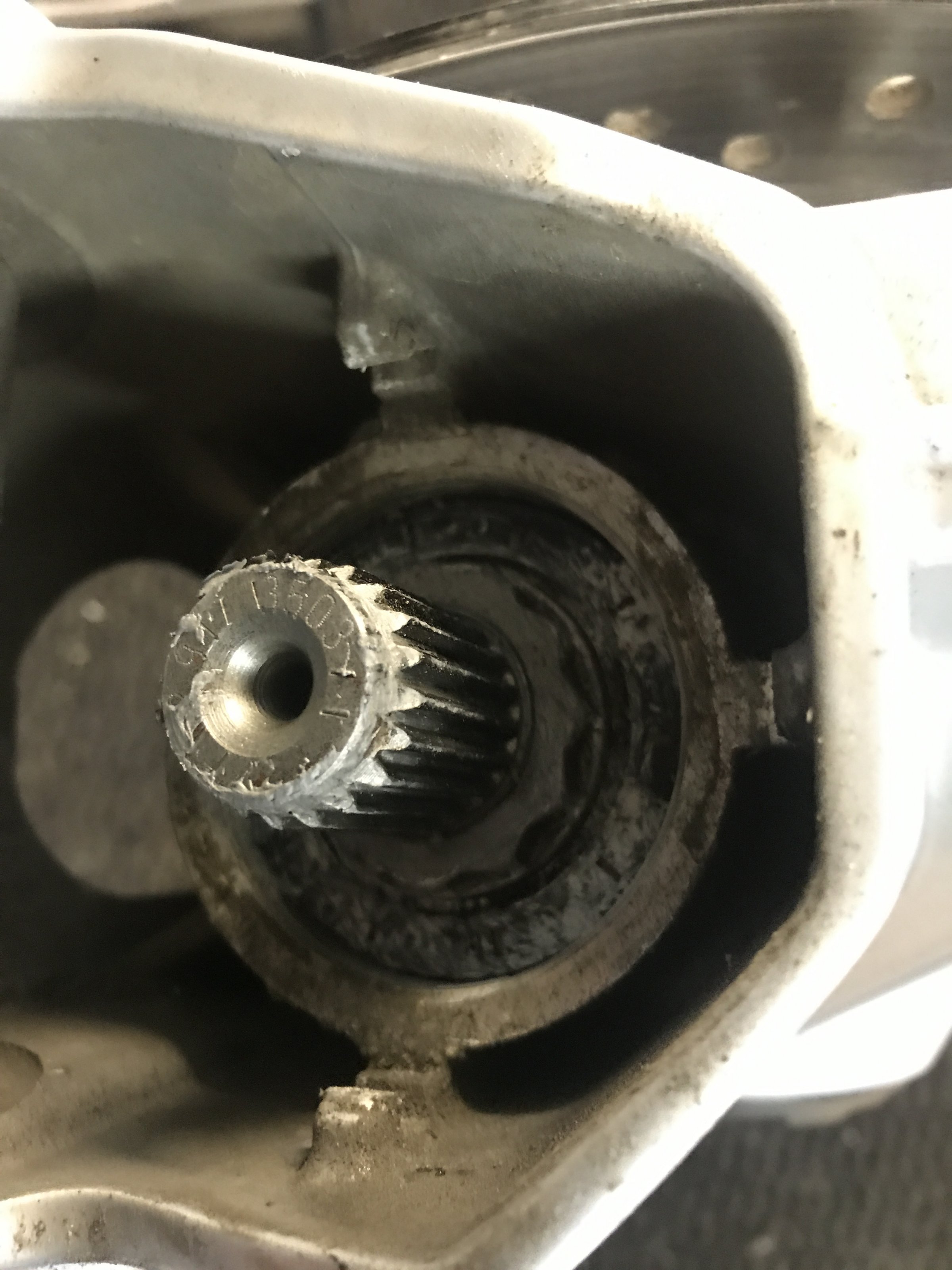

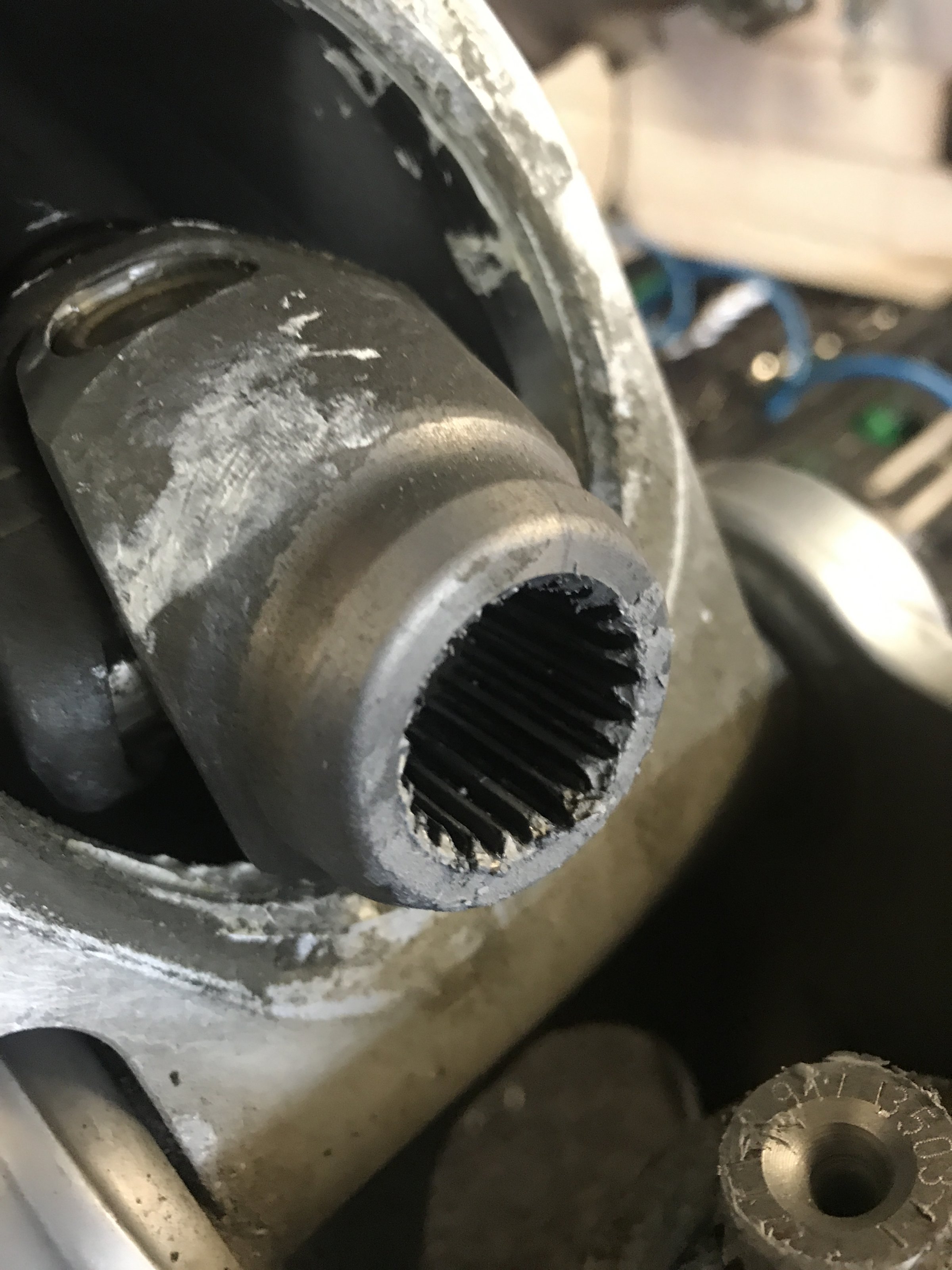

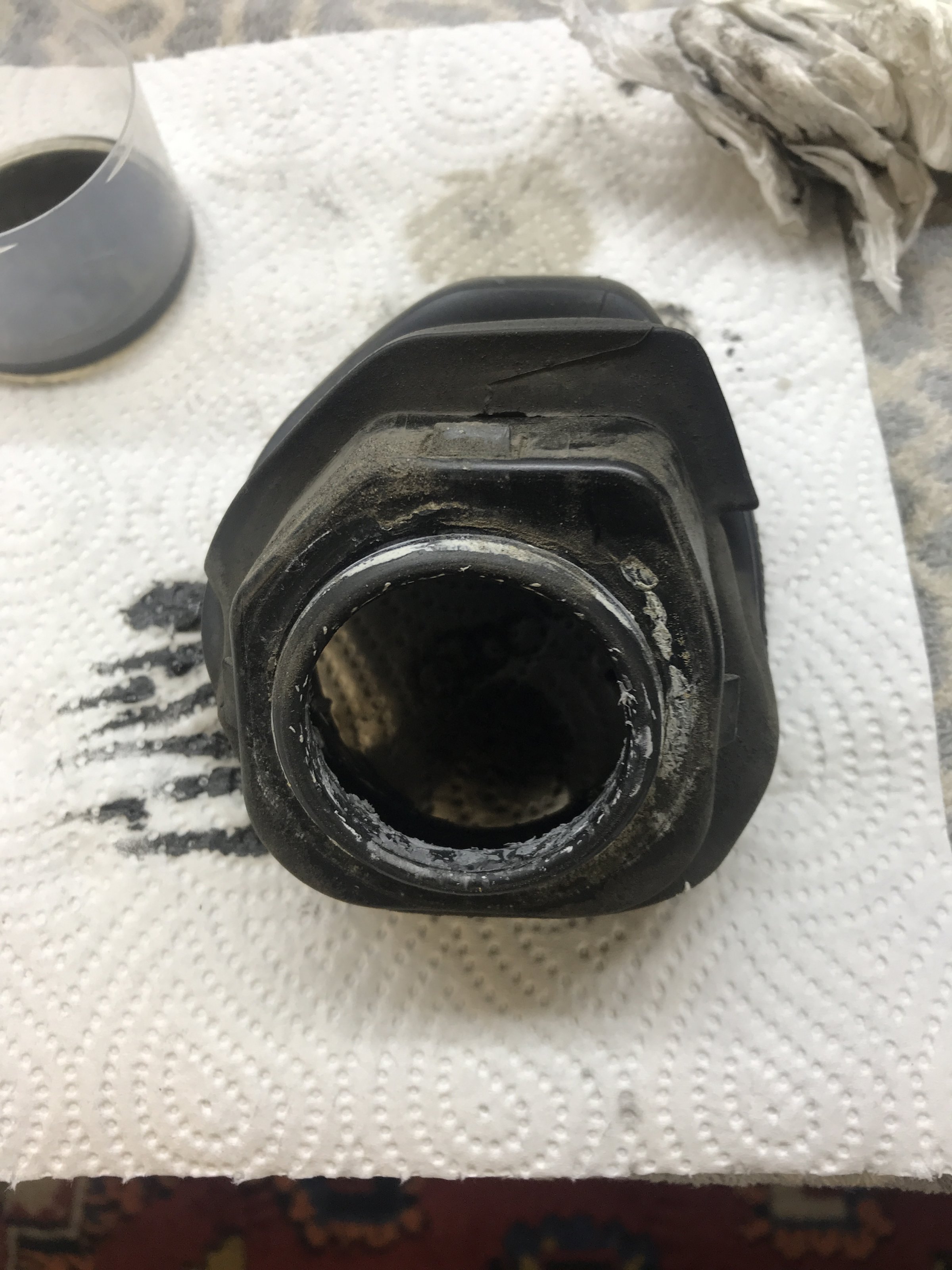

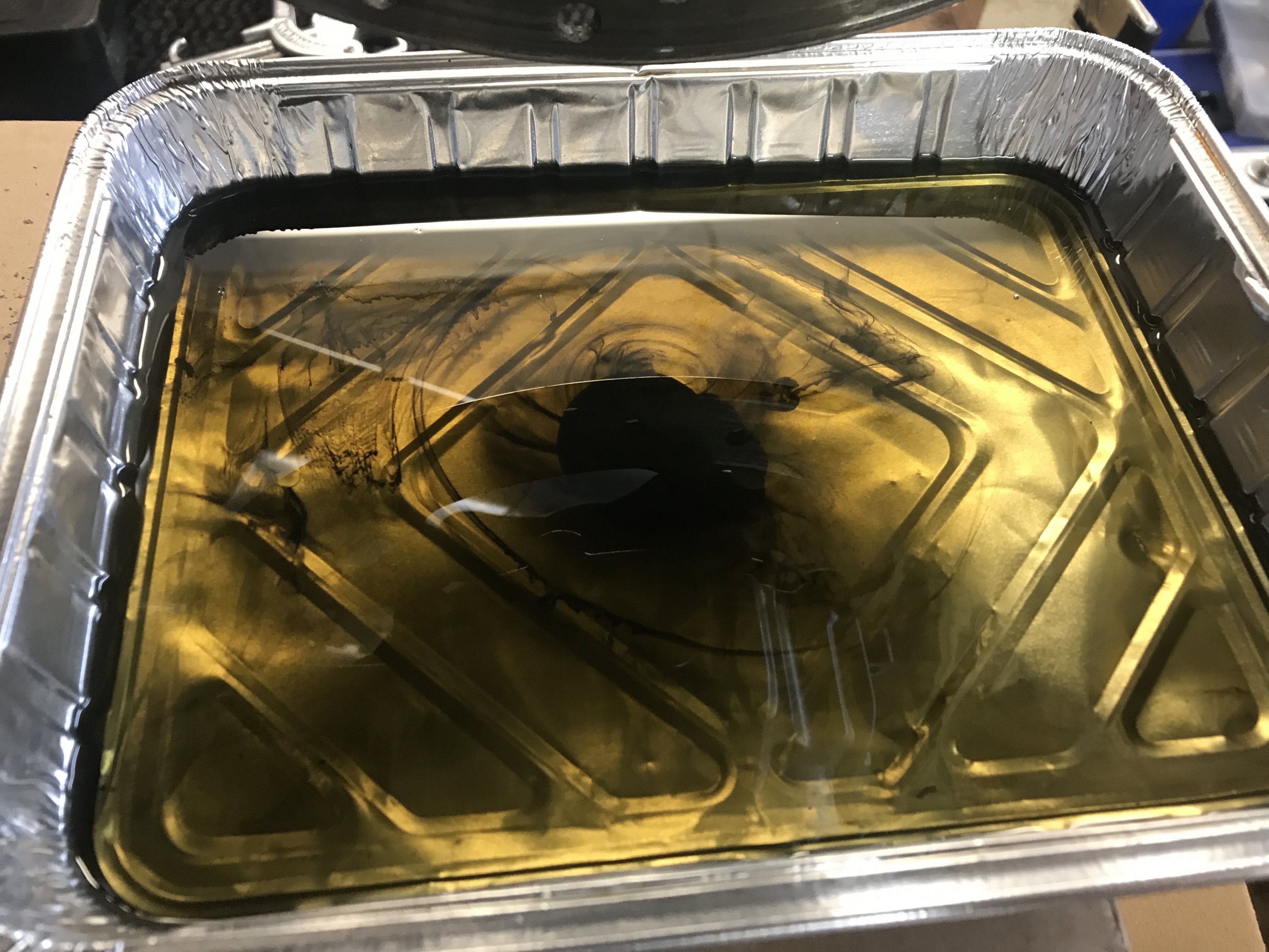

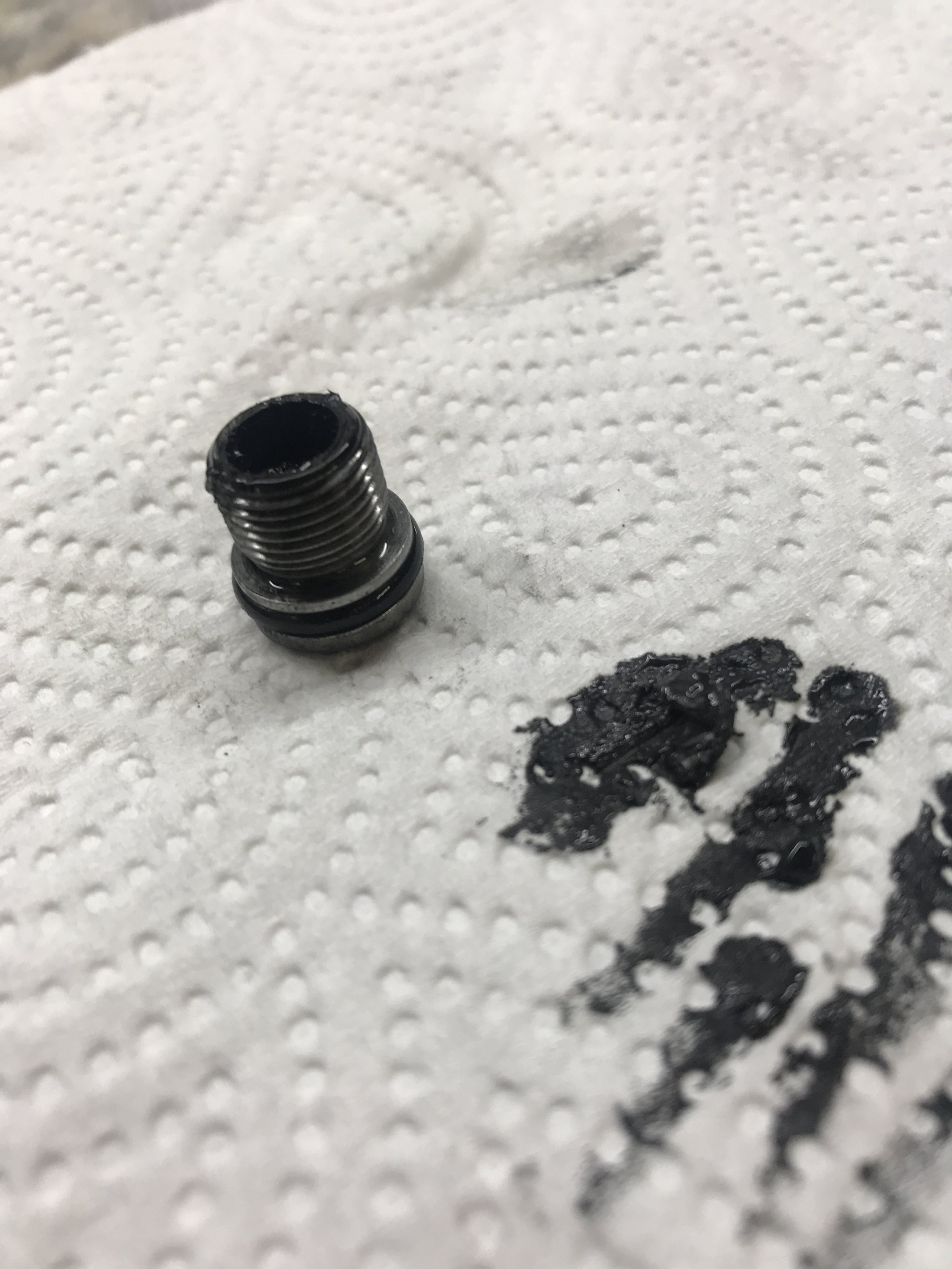

Hallo zusammen,

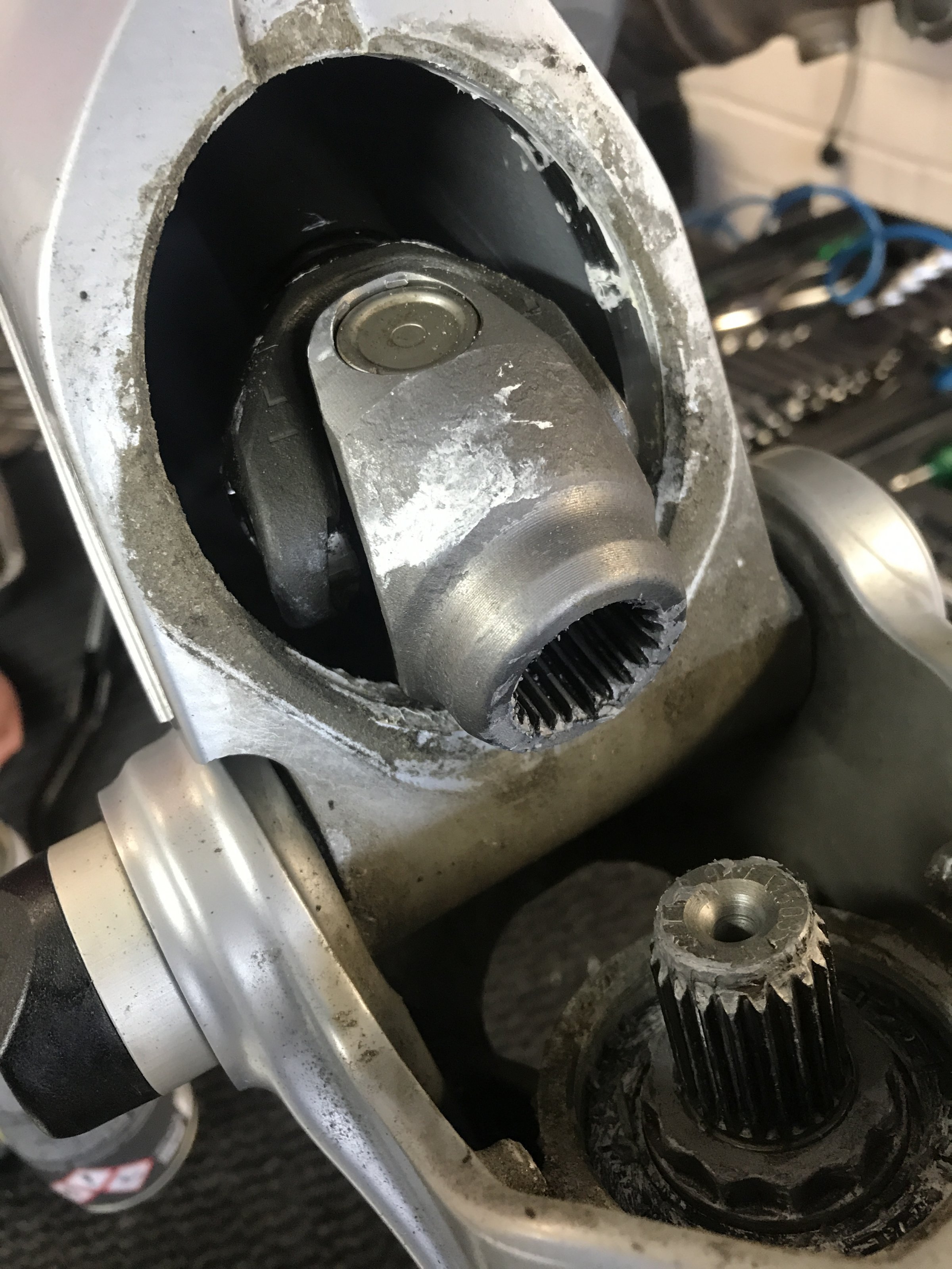

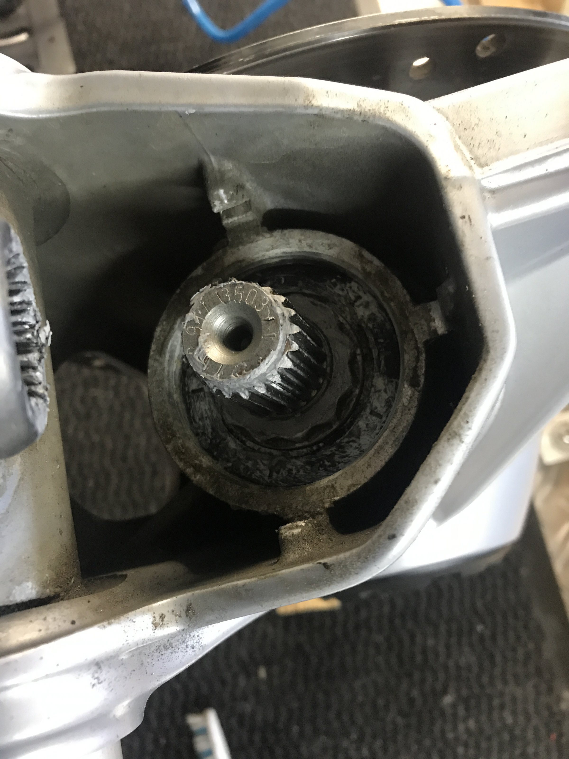

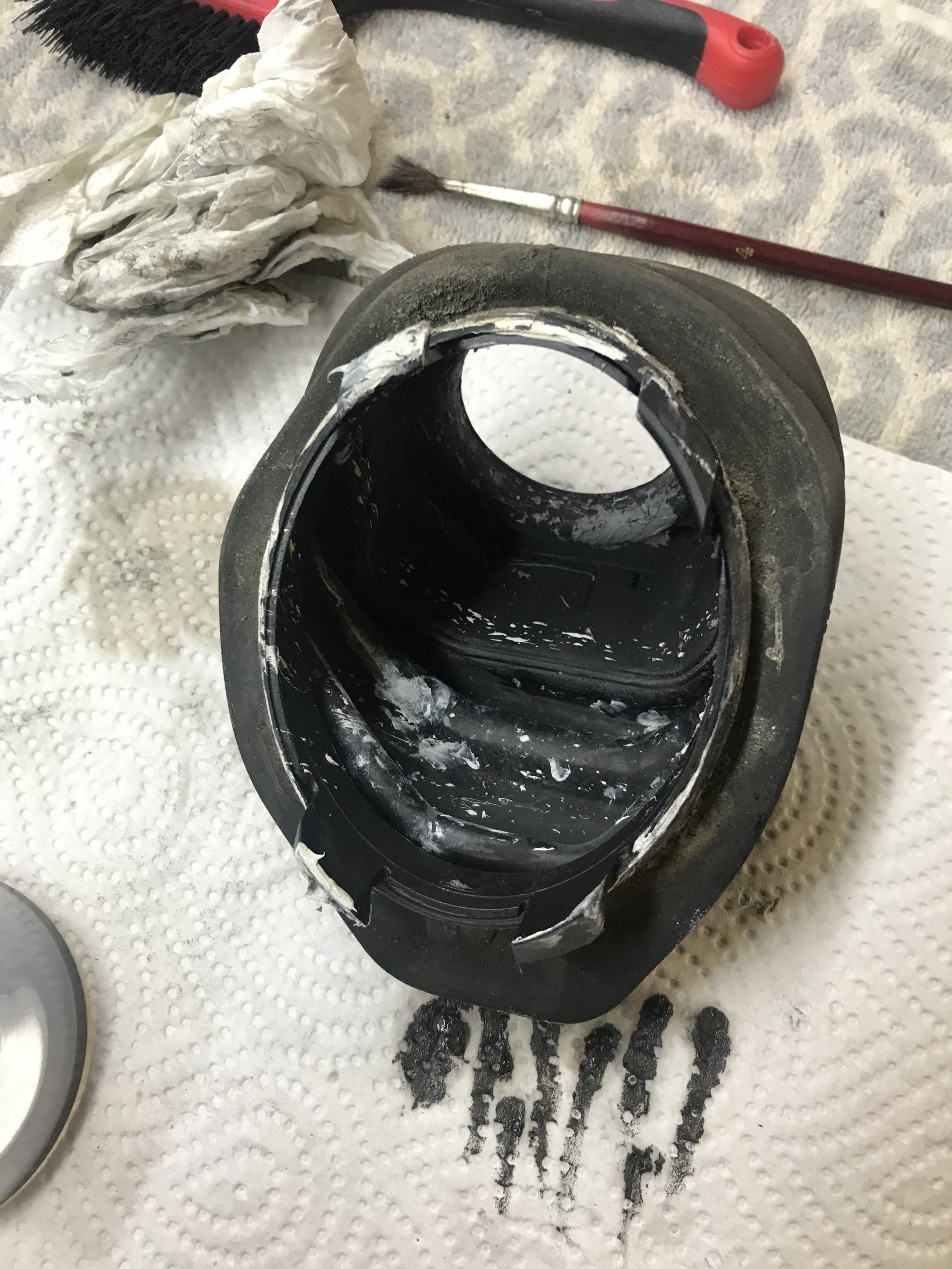

so , ich habe gestern nach all den Meinungen und Bildern auch das HAG abgeklappt. R 1200 GS LC, EZ 07/2014, ca. 78.000 Km. Bisher alle Wartungen bei BMW gemacht. Hier 2 Bilder von der ausgebauten, noch nicht gereinigten Manschette:
Der Kardan:
So weit, so gut. Meiner Meinung nach gerade zur richtigen Zeit kontrolliert - kein Rost, aber auch fast trocken, kaum noch Fett. Keine Bilder vom gereinigten und frisch geschmiertem Kardan.

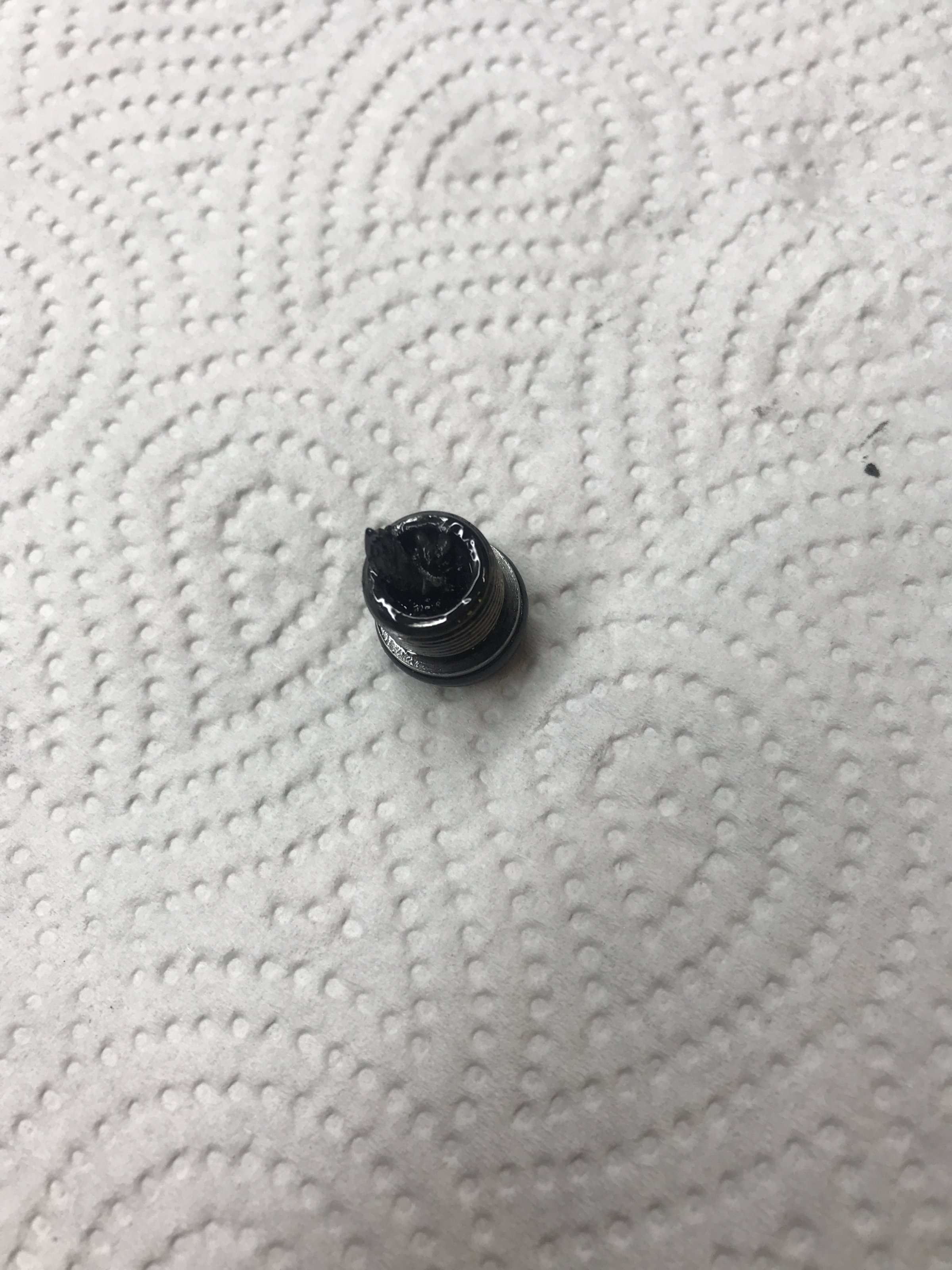

Was mir aber auffiel: sehr viel Abrieb in und an der Ölablassschraube des HAG. Ist das normal? Letzter Ölwechsel vor knapp 17.000 - 18.000 Km bei BMW. Dazu noch schwarze Substanz im Öl.
Muss ich mir Sorgen machen oder nach einem guten gebrauchten HAG suchen? :confused:
Gruß AxelIMG_0090.JPGIMG_0091.JPGIMG_0092.JPGIMG_0093.JPGIMG_0094.JPGIMG_0095.JPGIMG_0084.JPGIMG_0086.JPGIMG_0087.JPGIMG_0088.JPG
maxquer
maxquer
14.09.2011
9.891
31303 Burgdorf
r1200gs TÜ
Ist normal.
Wahrscheinlich haben die Schlampen in der Werkstatt bei jedem Wechsel die Schraube genauso wieder reingedreht, wie sie diese rausgeholt haben.
War bei mir mit 50.000km genauso, nachdem ich die Inspektionen selbst übernommen habe.
Jetzt über 120.000km und der HAG funzt immer noch einwandfrei.

teileklaus
teileklaus
13.07.2010
10.803
74847 Obrigheim Neckar
R1252 R Mod 2012
wenn das öl so sauber rauskommt ist doch gut. Also drauf auf den Grill und Würstchen rein..

Brauny
Brauny
28.03.2019
4.611
Hallo zusammen,
Da hast du dich erfolgreich verrückt machen lassen.
Das optisch wenig Fett zu sehen ist, hat den Grund, dass nun mal überschüssiges verdrängt wird.
Beim neu zusammensetzen trotzdem die Nuten gut füllen, so das im Betrieb, sich wieder alles gut verteilt. Überschüssiges drückt sich eh raus.
Hoffe du bekommst das alles wieder so verbaut, dass die gleiche Dichtigkeit erreicht wird.
Der Abrieb in der Ablassschraube ist da wo er hingehört, halt in der Schraube. Ist bei dir dort ein Magnet verbaut?
Egal. Sauber machen und wieder rein. Oel drauf und fertig. Hier scheint alles Ok.
Umschauen nach einer 1250er ist natürlich nie verboten.
Gruß Brauny
AM99
AM99
20.02.2020
391
Mitten im Pott!
R 1200 GS LC, Bj. 07/2014
Zusammen gebaut habe ich schon. Ablasschraube ist mit Magnet, auch wieder sauber. Wenn überhaupt neues Mopped, dann erst nach der Wahl 2021. Eventuell wird die Halbwertzeit sonst zu kurz.
