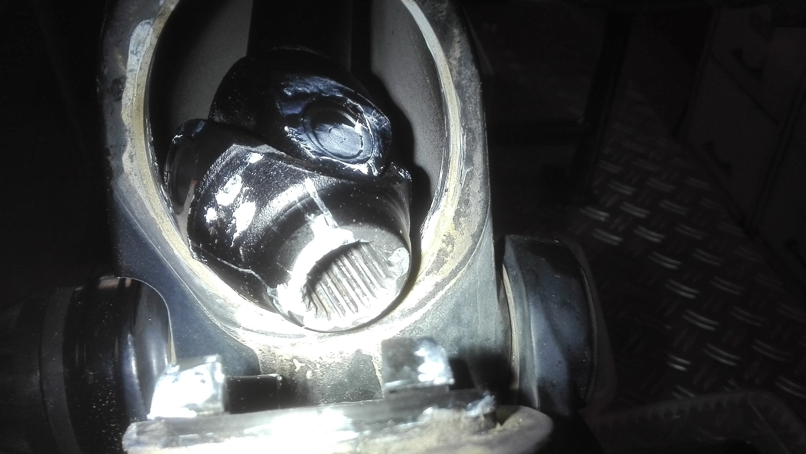

Hallo Bumbewasserzang
Das mit der Pflege ist eine gute Idee, leider war bei meiner Maschine (LC 2017, km 45000) das Loch auf der Radseite in der Manschette und beim besten Willen auch durch Pflege nicht zu verhindern. Das Kardangelenk hatte von innen ein Loch in die Manschette geschmirgelt. Dadurch Wassereintritt und Rost am Kardangelenk. Laut Händler sind ist die Baureihe ab den LC von dieser Problematik betroffen. Manschette zieht sich bei bestimmten Fahrsituationen (Änderung des Luftdrucks in Abhängigkeit von Wärme/Kälte und Höhe über dem Meeresspiegel) zusammen und schleift am Kardangelenk.

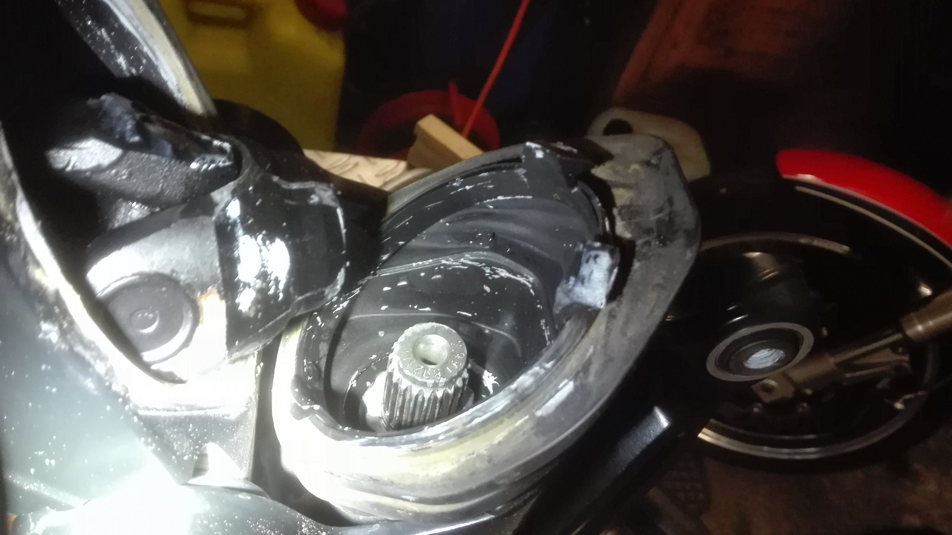

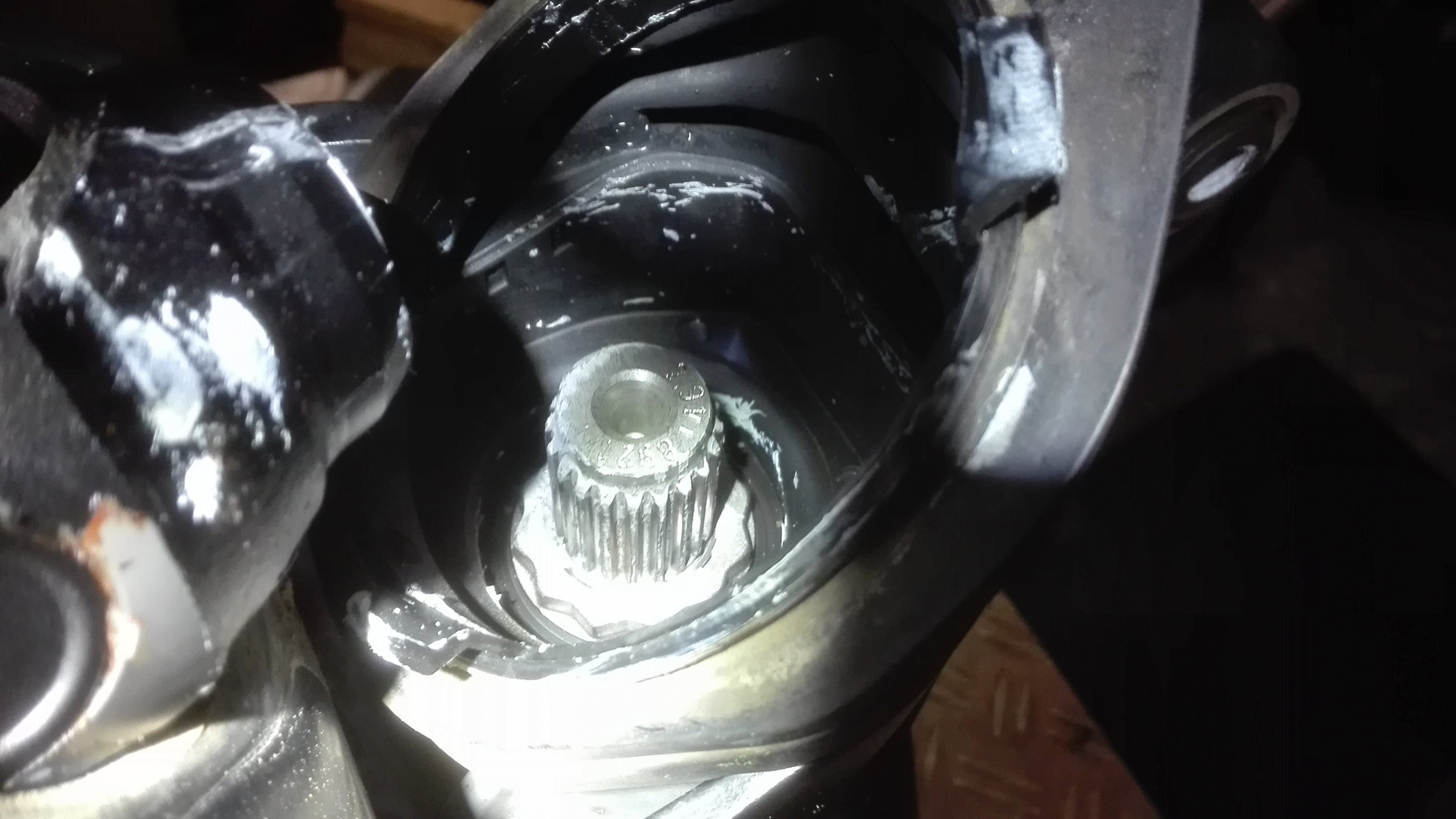

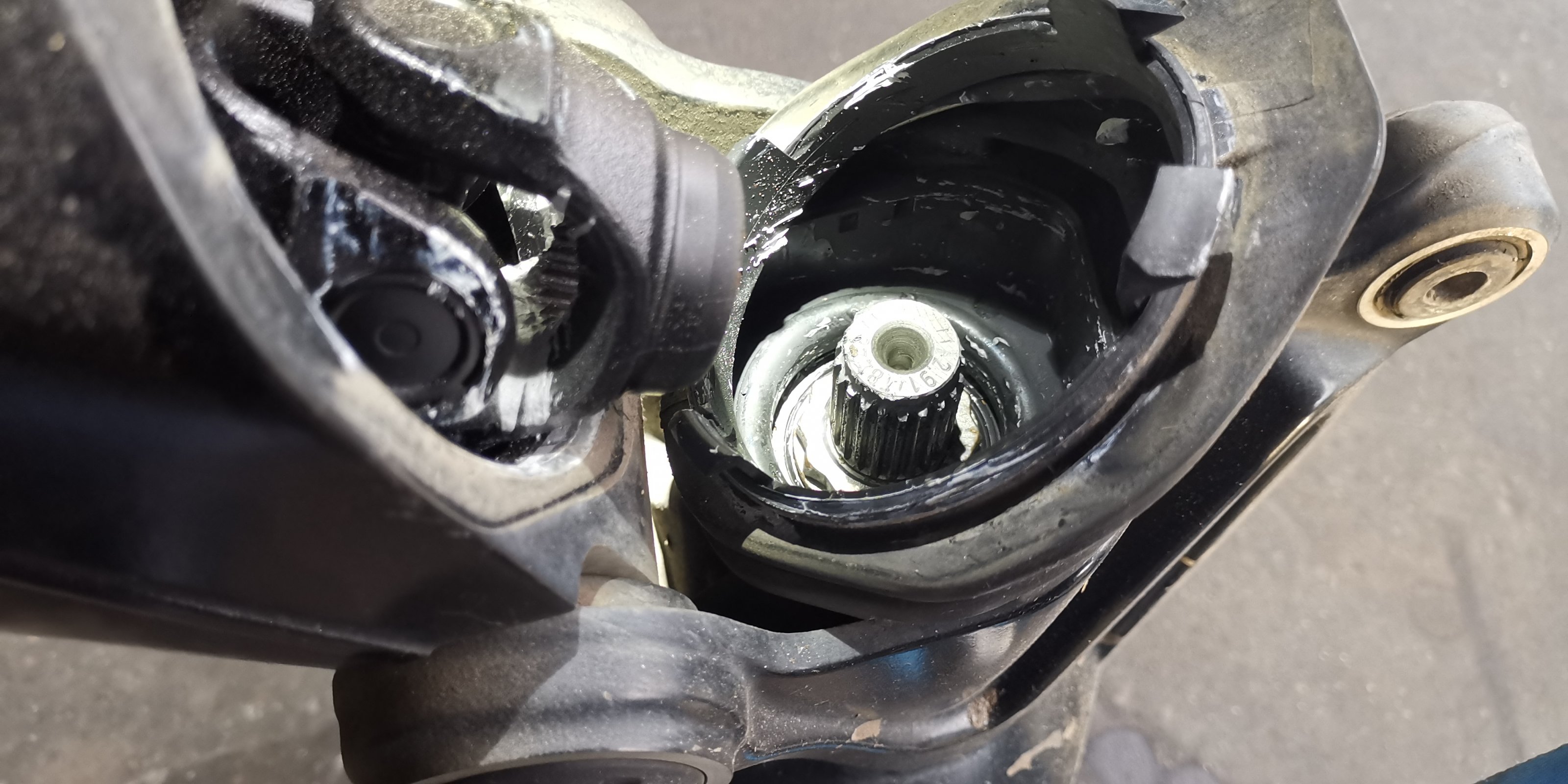

So,
wegen der Wettervorhersage für Morgen (Sturm) habe ich die Arbeiten auf heute vorgezogen.
Kurzfassung: Alles umsonst. Sowohl die Kardanverzahnung als auch die Maschette sahen aus wie neu, nach 48.000km
Wie man die Sachen aus/einbaut, kann man sich 100ert fach bei Youtube anschauen. Vorab hilft es, sich die Drehmomente der Schrauben rauszuschreiben.
Einige Tips/Hinweise:
Staburgas und Optimol gibts bei Amazon in hömopatischen Dosen. Das reicht für 30 mal einschmieren:
HFM je 20g STABURAGS NBU 30PTM und OPTIMOL MP 3 Schmierung Kardan kompatibel mit BMW MotoGuzzi: Amazon.de: Auto
Das Einfädeln des Kardans in den Endantrieb ist ziemlich Tricky. Es hilft, wenn man das Kreuzgelenk mit einem großen Schraubendreher fixiert (durchstecken) und dann den Endantrieb an der Bremsscheibe hochdrückt und bewegt. (Ich hab auch 5 Versuche gebraucht, es fehlt warscheinlich die Übung.)
Die Halteschraube der Momentabstützung sowie das Innengewinde mit einem M10 Gewindebohrer (Außen und innen) sauberschneiden, damit der alte Mist runterkommt. Montage mit Loctite mittelfest.
Das alte Öl sah aus wie neu, aber der Magent der Ablassschraube was voll mit Abrieb. Nun weiß ich nicht, ob der Mechaniker beim letzten Wechsel den Magneten sauber gemacht hat. (Öl hatte ich noch 75-140.....funktioniert wohl auch. Bei Amazon eine 200ml Spritze kaufen, erleichtert das Volumengenaue einfüllen.)
Romed 3-teilige Wundspritze Blasenspritze mit Luer-Ansatz 200 ml, 1 Stück: Amazon.de: Drogerie & Körperpflege
Lustigerweise ist die Befüllschraube ein 6mm Imbus und kein Trox.....(was das wieder soll)?
Der Kupferdichtungsring der Befüllschraube hat kein Standartmaß. Zumindest ist in den käuflichen Kästles (150 STück für 10€) nix passendes dabei. Wer den also mit wechseln will, sollte sich den vorab bei BMW kaufen.
Arbeitszeit, ganz in Ruhe: 90 Minuten. Ob man das jedes Jahr machen muss?

So,

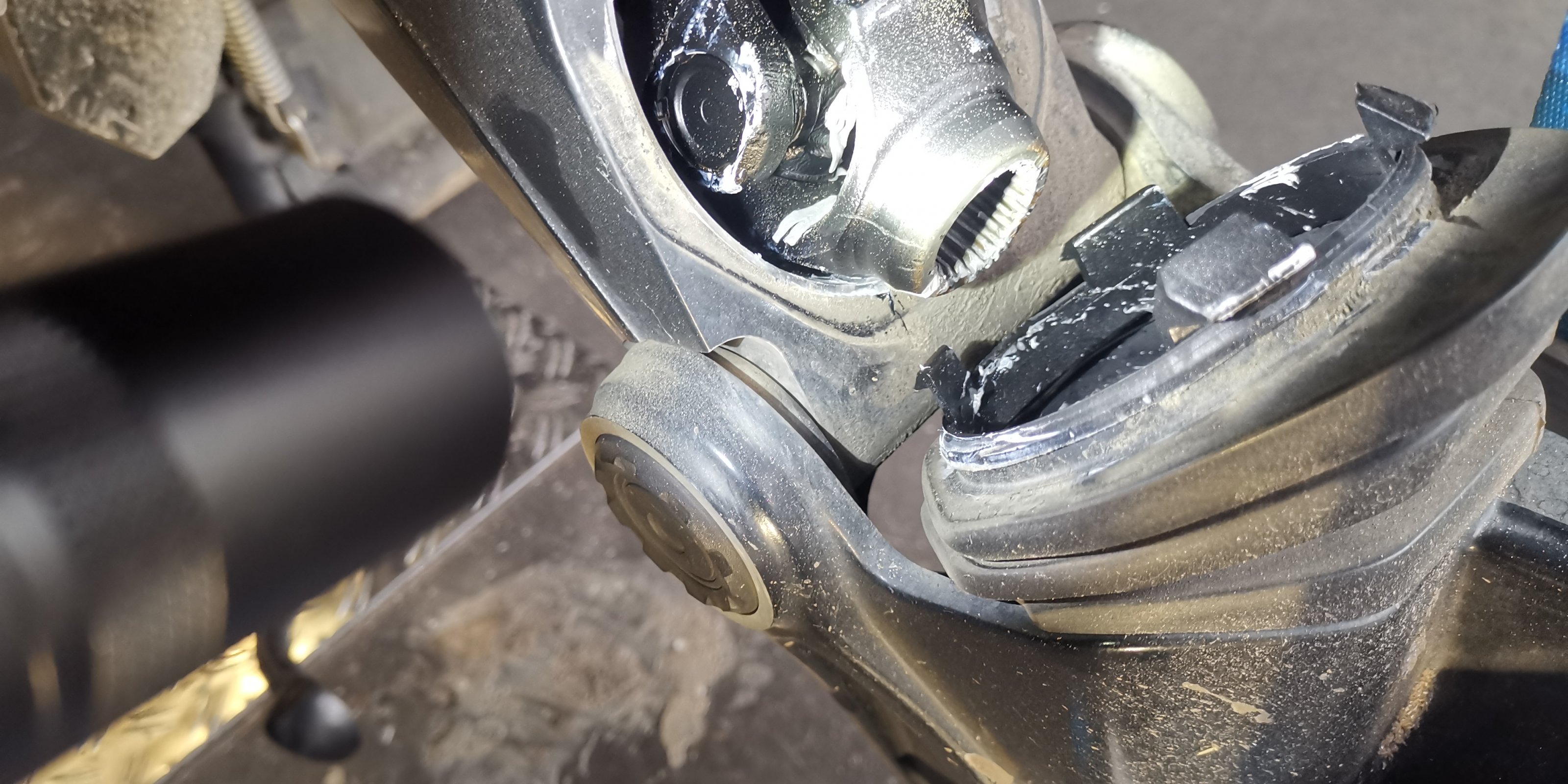

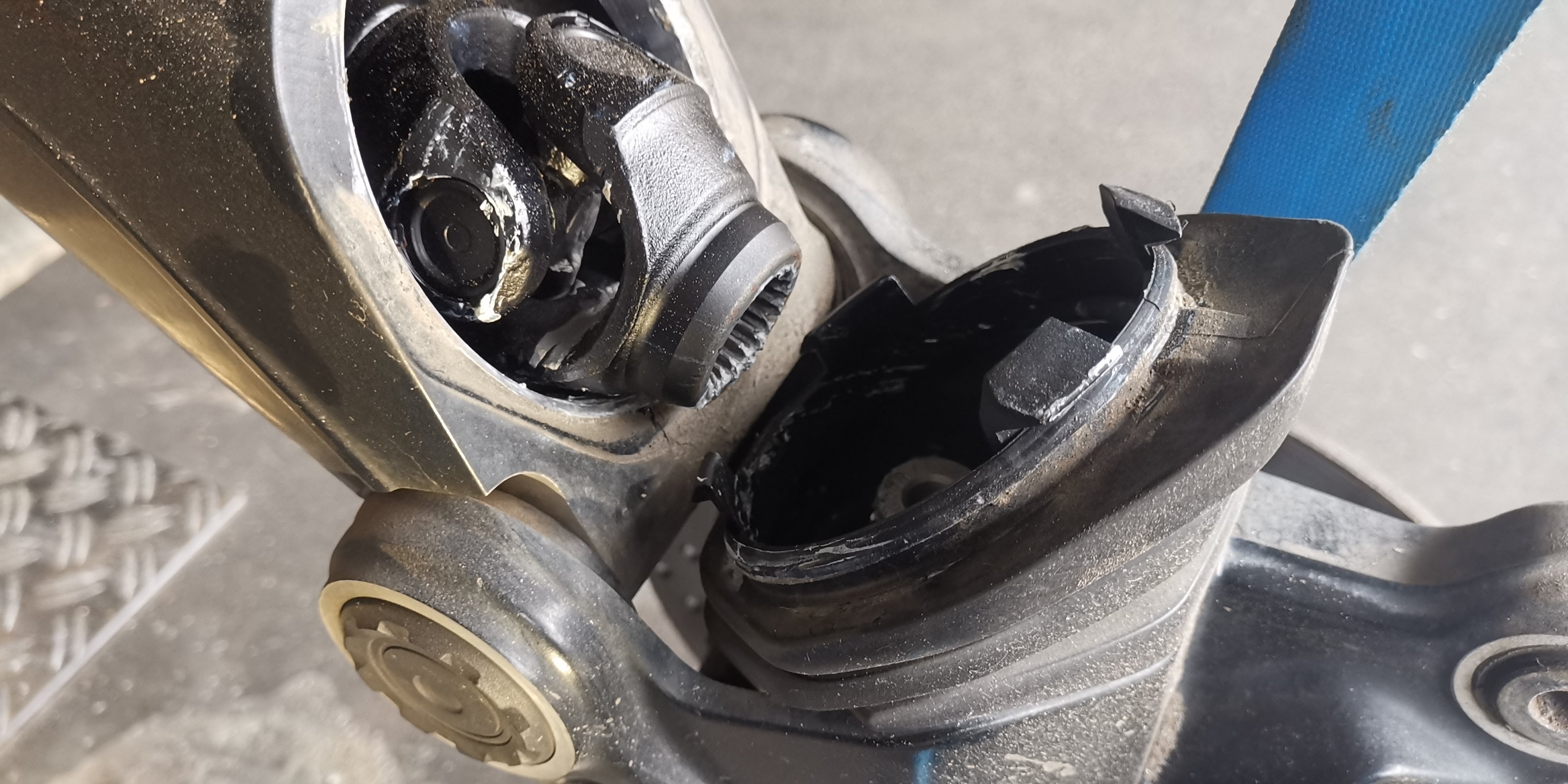

Ich hab meinen 20er Sevice kürzlich selber gemacht. knapp 20000km R1250GS. Hab auch die Verzahnung offen gehabt. Rost war nicht zu sehen, aber geschmiert war es auch nicht satt. in der Verzahnung sah man schon blanke Stellen. Ich werde alle 20000km da reinschauen, ist ja nicht die große Arbeit.

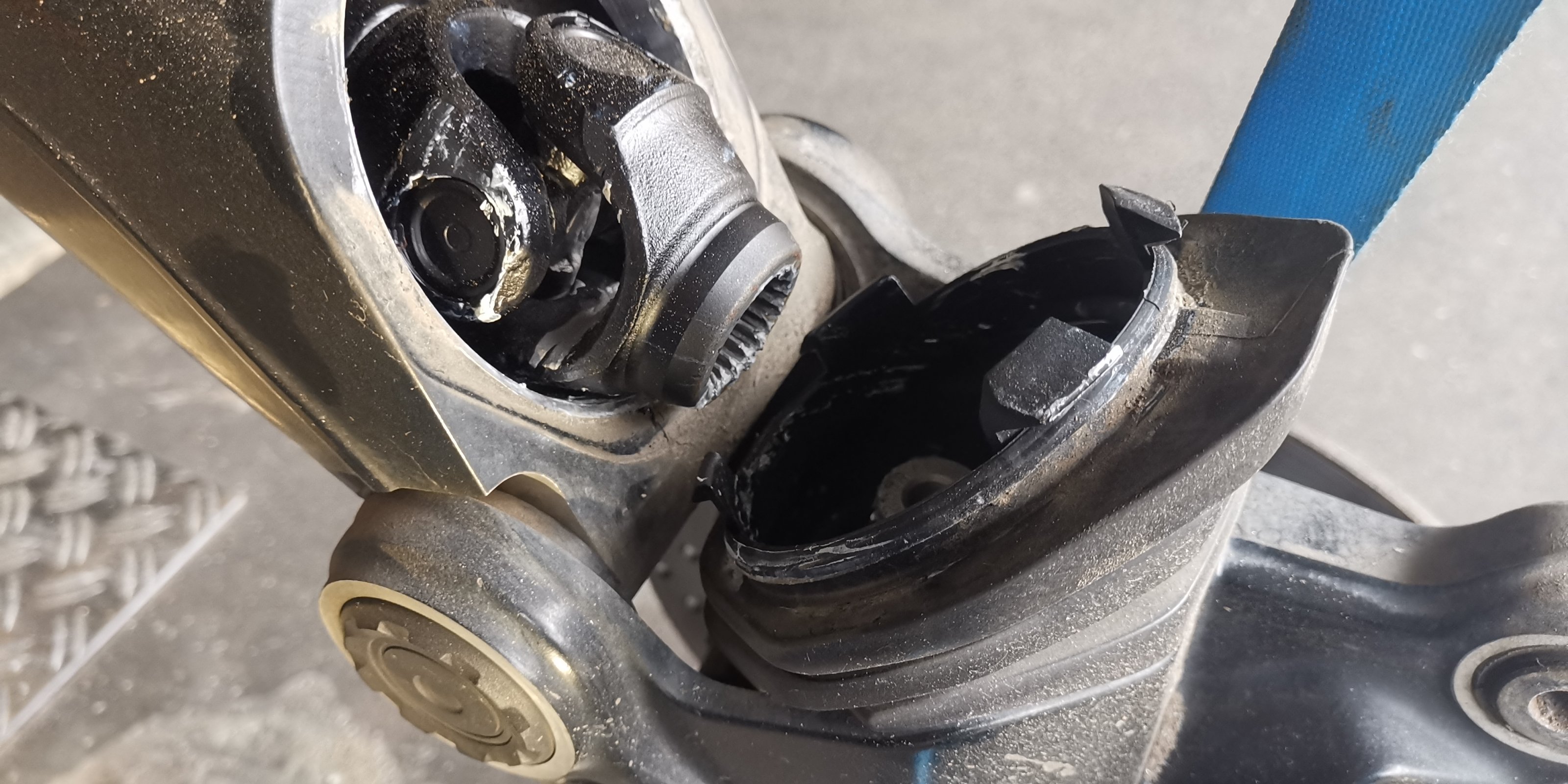

Ich trau mich mal an eine Zusammenfassung:
Die Farbe des Materials spielt einerlei Rolle bei der Frage der inneren Korrosion.
Korrodieren tut es nur dann, wenn das Kreuzgelenk abnorm an der Gummitülle schleift ud diese Durchlöchert. Tut sie dieses nicht, ist alles dicht und keine Korrosion.
Die finale Frage ist nun: Warum schleift das Kreutzgelenk bei manchen und bei anderen nicht?
Druckunterschiede die Höhenbedingt sind, haben definitiv keine Auswirkung. Ich war schon auf knapp 3.000 Meter und keinerlei Schleifspuren.
Erklärungsversuch: Das ungleiche Auftragen der Montagepaste im Werk hat einen Einfluss auf die Dichtheit. Eben "zu" dicht = Eindellen auf hoher Höhe...= schleifen des Kreuzgelenks bis zur Undichtigkeit der Manschette.
Und/Oder: Fahren auf max. Stellung im Gelände mit Wasserdurchfahrten.....???:schulterzucken:

Also ich kann mir beim besten Willen nicht vorstellen das die Montagepaste so abdichtet das es 100% dicht sein könnte und ein Unterdruck entsteht. Ev. kurze Zeit nach der Montage, wenn das Zeug noch weich/nass ist. Bei mir war nach 2 Jahren von der Paste (2. Bild #415) nicht mehr viel zu sehen, eigentlich nur noch weiße Farbe. Trotzdem war kein Dreck oder Wasser im inneren zu sehen.
Ich werde das einfach im Auge behalten und bei jedem Kardanölwechsel mal reinschauen und nachschmieren. Das empfehle ich besonders denen die Wasserdurchfarten machen, denn das ev. eingedrungene Wasser geht auch nicht mehr kompl. raus und dann wirds ev. Rostig wenn die Verzahnung nicht satt geschmiert ist.
Das einfädeln mit hochheben des Kreuzgelenks hab ich auch mit einem Kabelbinder gemacht und danach rausgezogen. Hilft ungemein bei der Montage.
