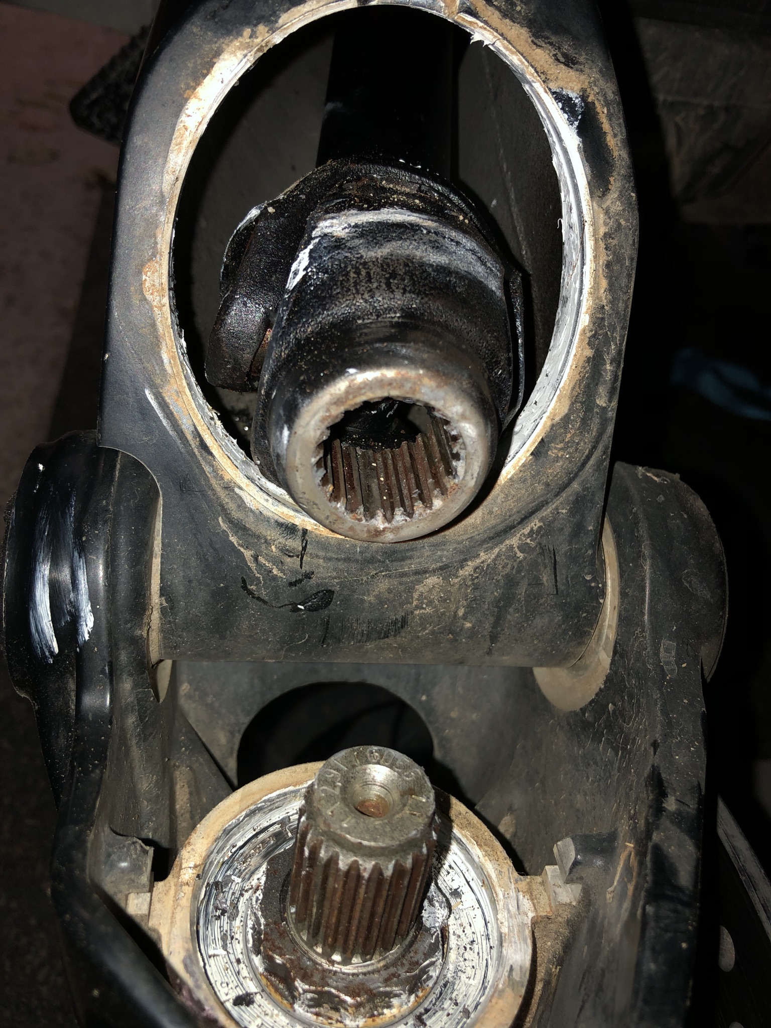

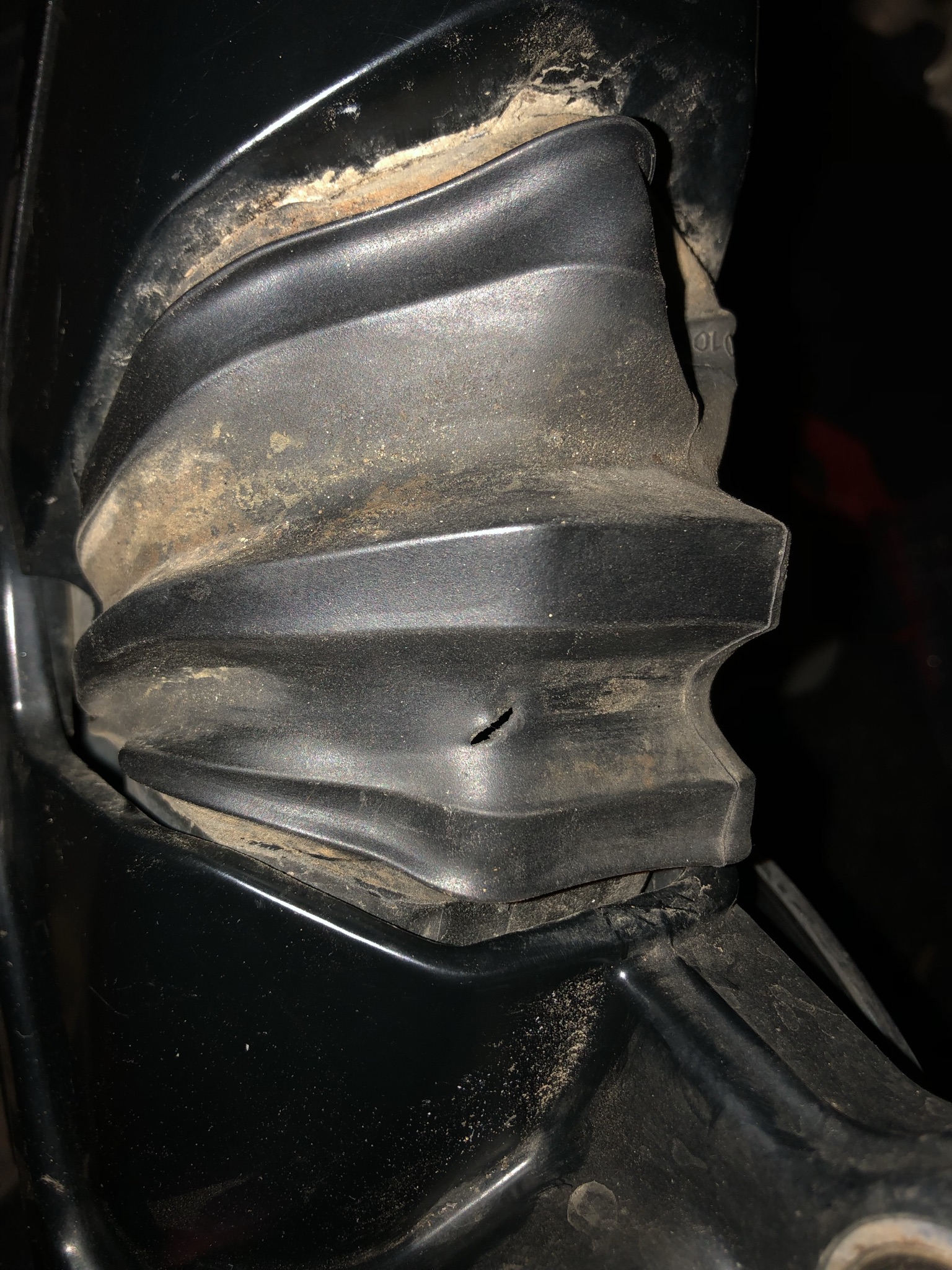

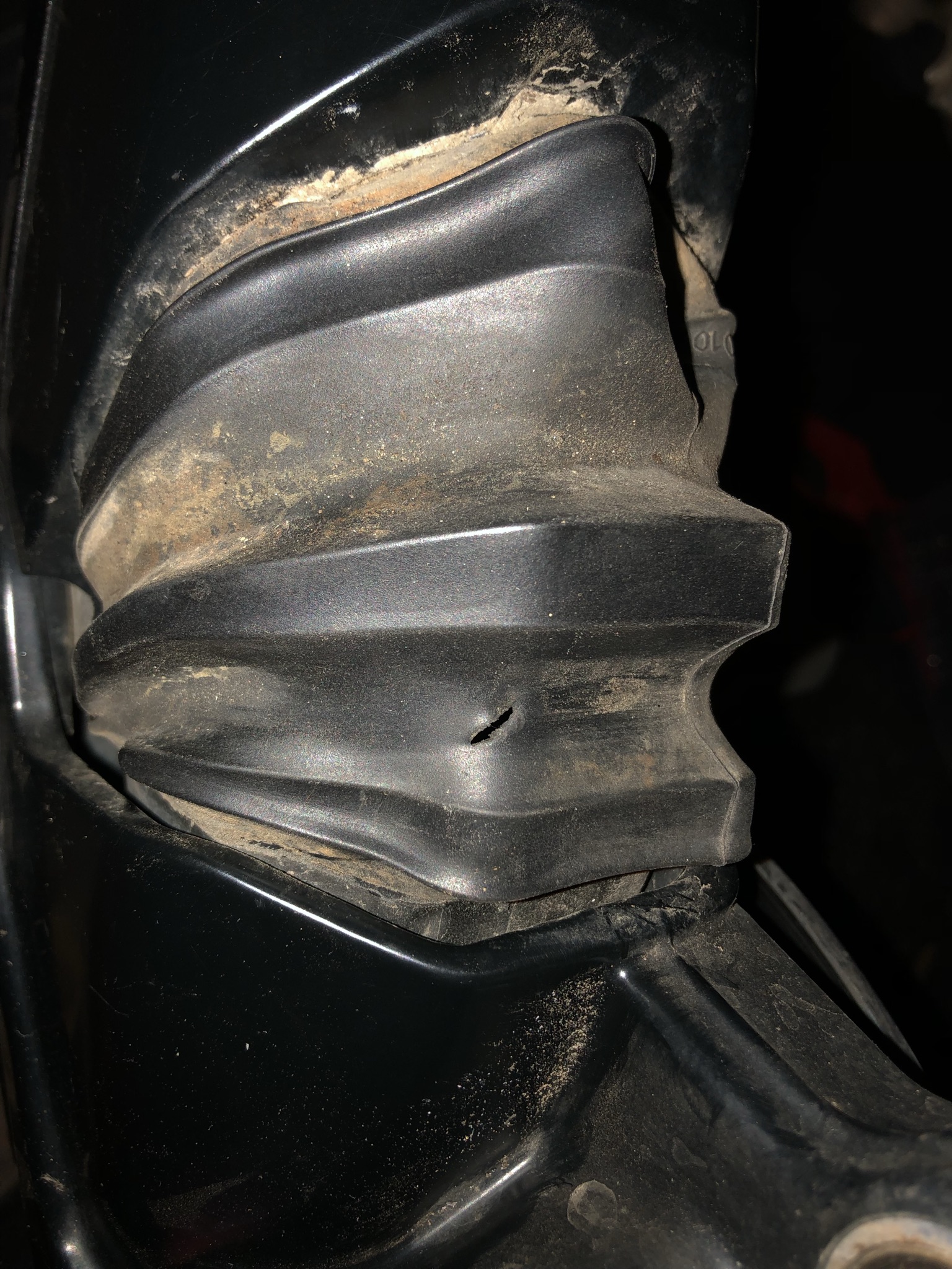

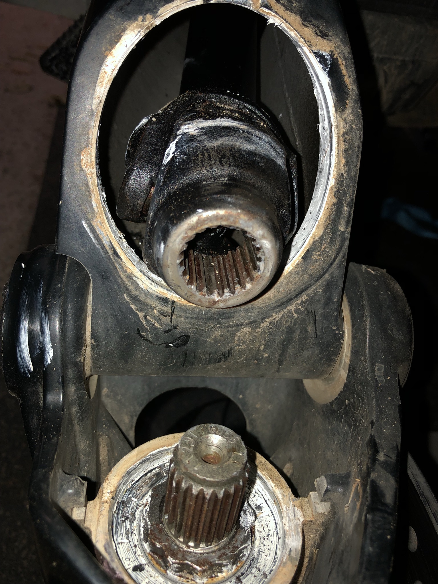

Angetrieben von diesem Thema habe ich meinen Faltenbalg auch mal kontrolliert. 2019er HP mit 8500km (gekauft im August mit 5000km) Und siehe da:
Loch
Winkelgetriebe abgeklappt, schaut ja noch eingermaßen vernünftig aus, aber sehr trocken.
Die Kardanwelle lässt sich auch 3mm vor- und zurückschieben. Also vorne auch nicht festgegammelt. Evtl. ziehe ich die aber komplett und fette vorne auch neu. Übrigens war die Schraube der Haltestrebe nicht gesichert?
Loch

Ja könnte man. Jetzt hab ich den neuen Faltenbalg schon da. Bis das Motorrad bei dem Wetter derzeit beim Händler ist, habe ich das selbst gemacht,

Das ist mir bewusst. Ich habe den Drehmomentschlüssel auf 55 NM gestellt und damit dann testweise versucht die Schraube zu lösen. Die Schraube hat sich ohne Auslösen rausdrehen lassen. Es kommt jetzt eine neue vom Leebmann rein
