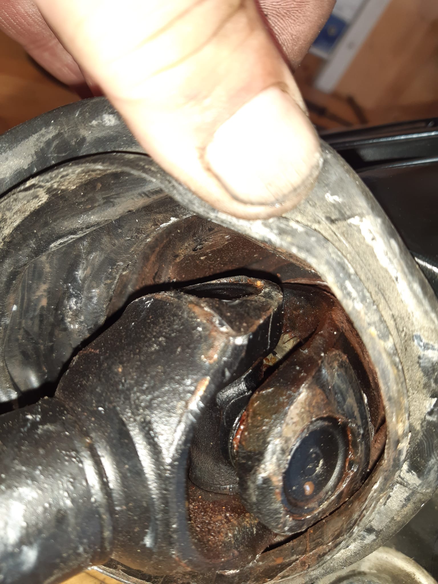

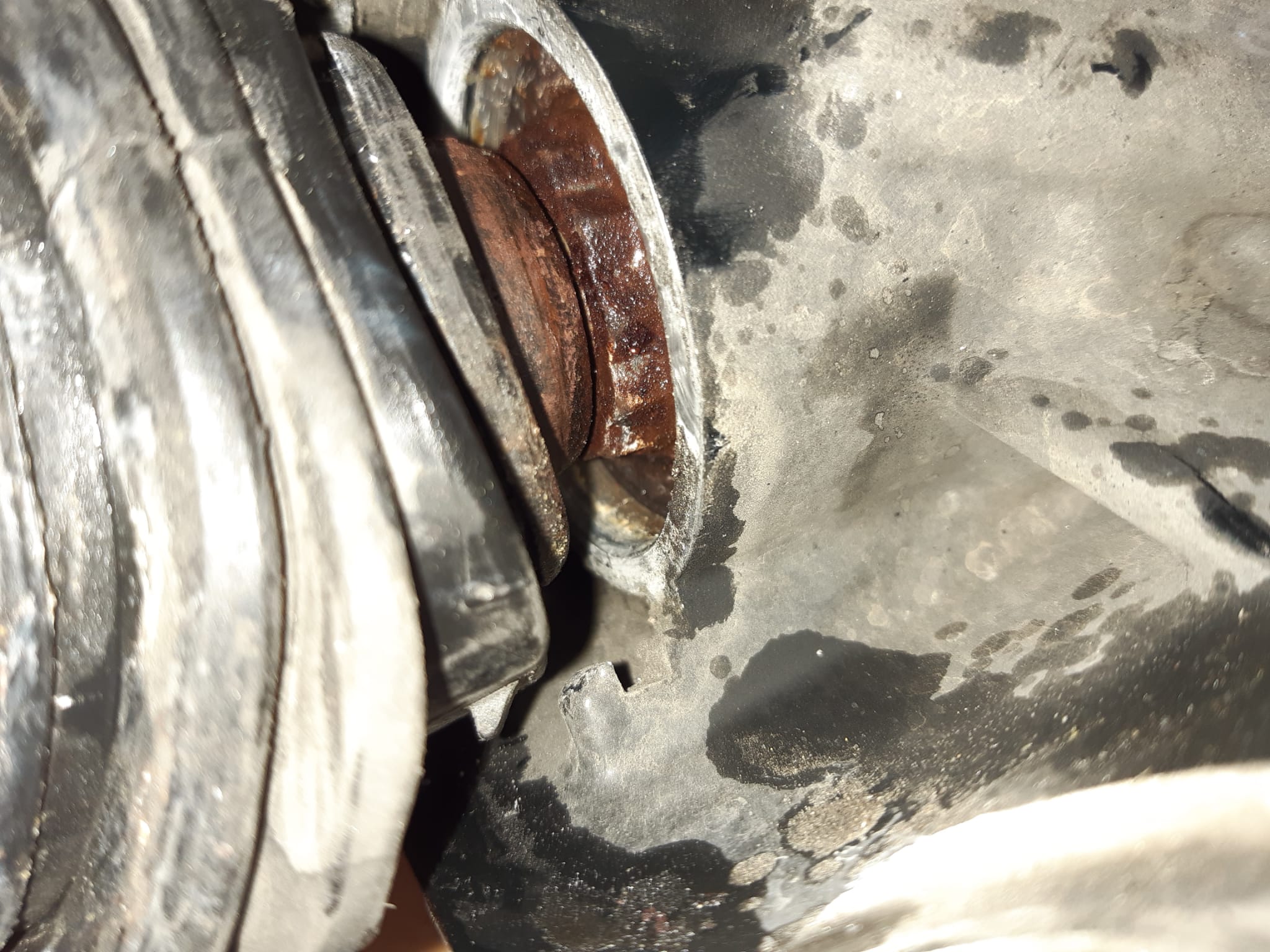

Fotos von den selber aus- und eingebaute Kardanwellen sagen halt etwas mehr aus :rolleyes:,
als Beispiel …….
Generell lasse ich unsere Firmeneigene Mechaniker zeigen, wie die defekten und zu tauschenden Lkw-und Baumaschinenteile ausschauen, und erklären warum es zum Schaden gekommen ist.

Hallo Browser,
gerne, ja habe ich: s. hier
Schau einfach mal in die besagte Öffnung rein, dann wirst du feststellen, dass der Antrieb nicht offen ist sondern durch die Manschette abgedeckt/abgedichtet ist. Deshalb muss dort auch ab und an gesäubert und geschmiert werden.
Ich zitiere den Teil der Aussage, der nicht richtig ist. Ist doch viel übersichtlicher.
