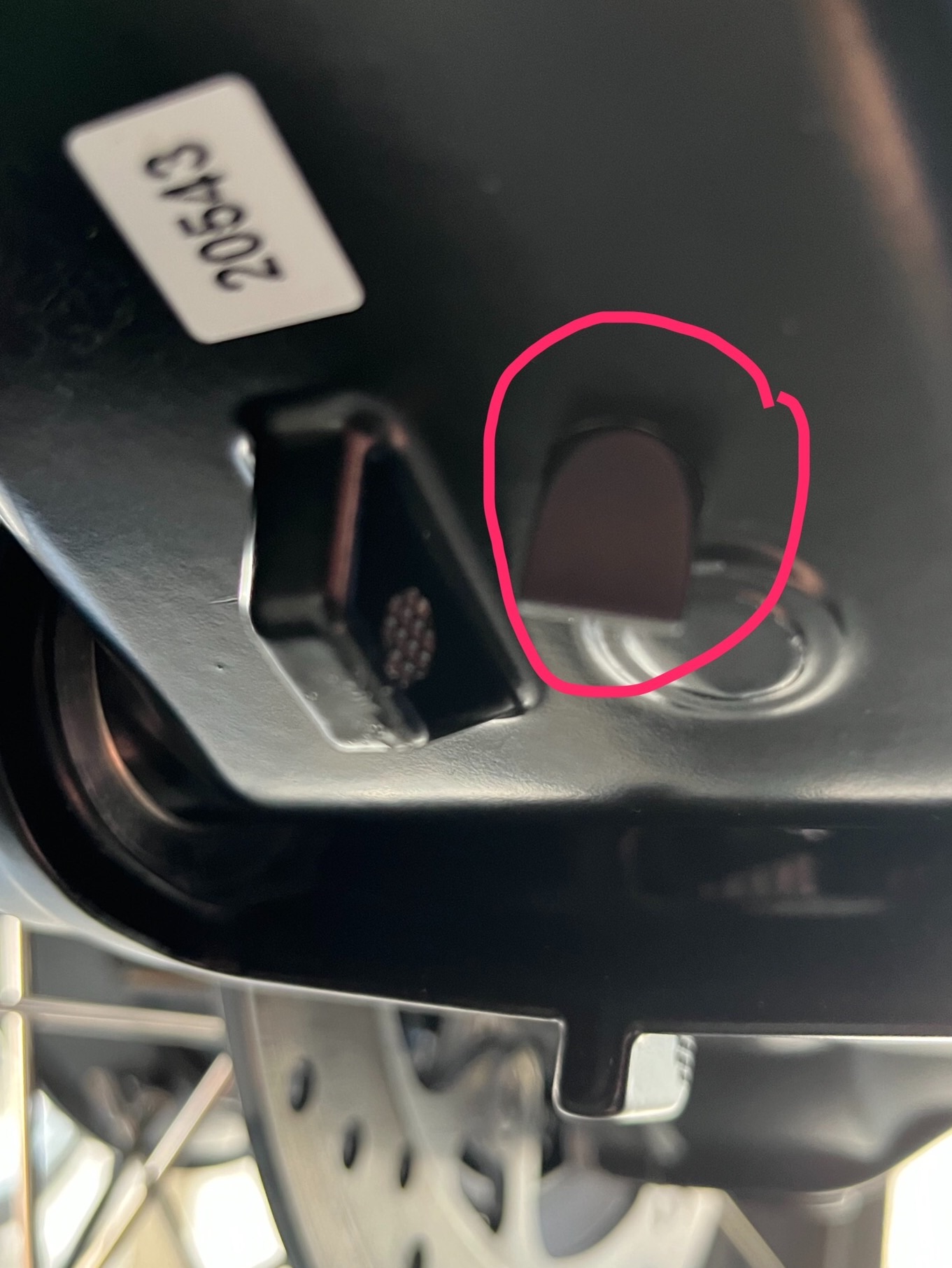

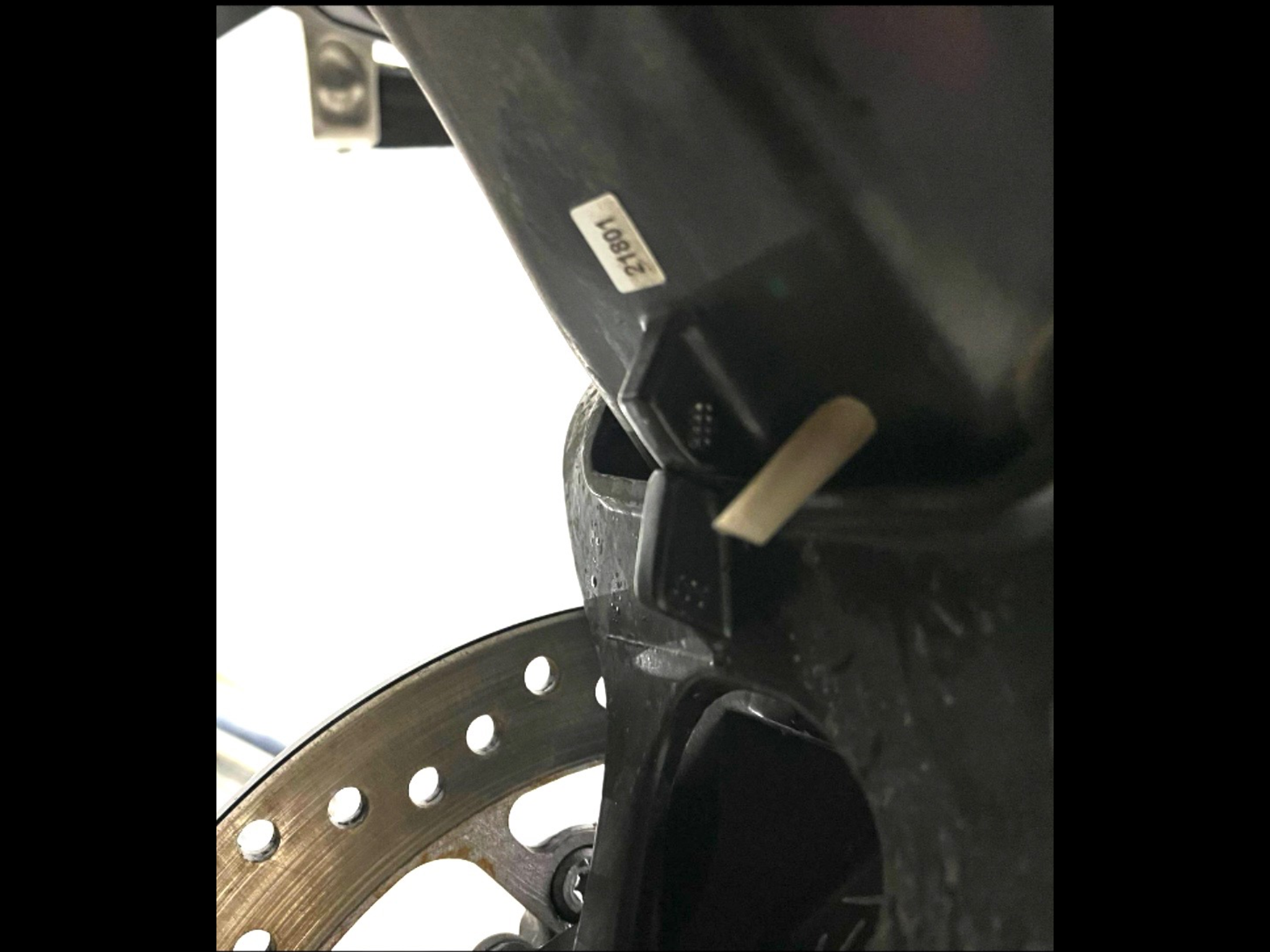

Ab 2022 gebaute Modelle haben jetzt eine Entlüftung im Kardan so entsteht kein Vakuum mehr.
Das ist ja jetzt echt klasse, das wußte ja nicht mal heute mein Verkäufer, als er mich fragte, warum ich den Faltenbalg so genau inspizierte.....
Die Entlüftung schau ich mir nächste Woche dann mal an, wenn ich die GS heimhole 👍

Hab ich, allerdings nur eine Entlüftung und kein Ablauf, bisher hat es funktioniert:daumen-hoch:
Grafschafter
Grafschafter
17.09.2016
461
Euskirchen
R 1250 GS Adventure HP BJ 2020
Habe das schon an meinen Motorrädern und an Motorrädern bei Freunden gemacht, seit einem Jahr und das funktioniert super.
Gast 61523
Der Nupsi mit dem Gitter ist an meiner 2018er auch schon dran, aber wie ich gerade gesehen habe gut dreckig.
