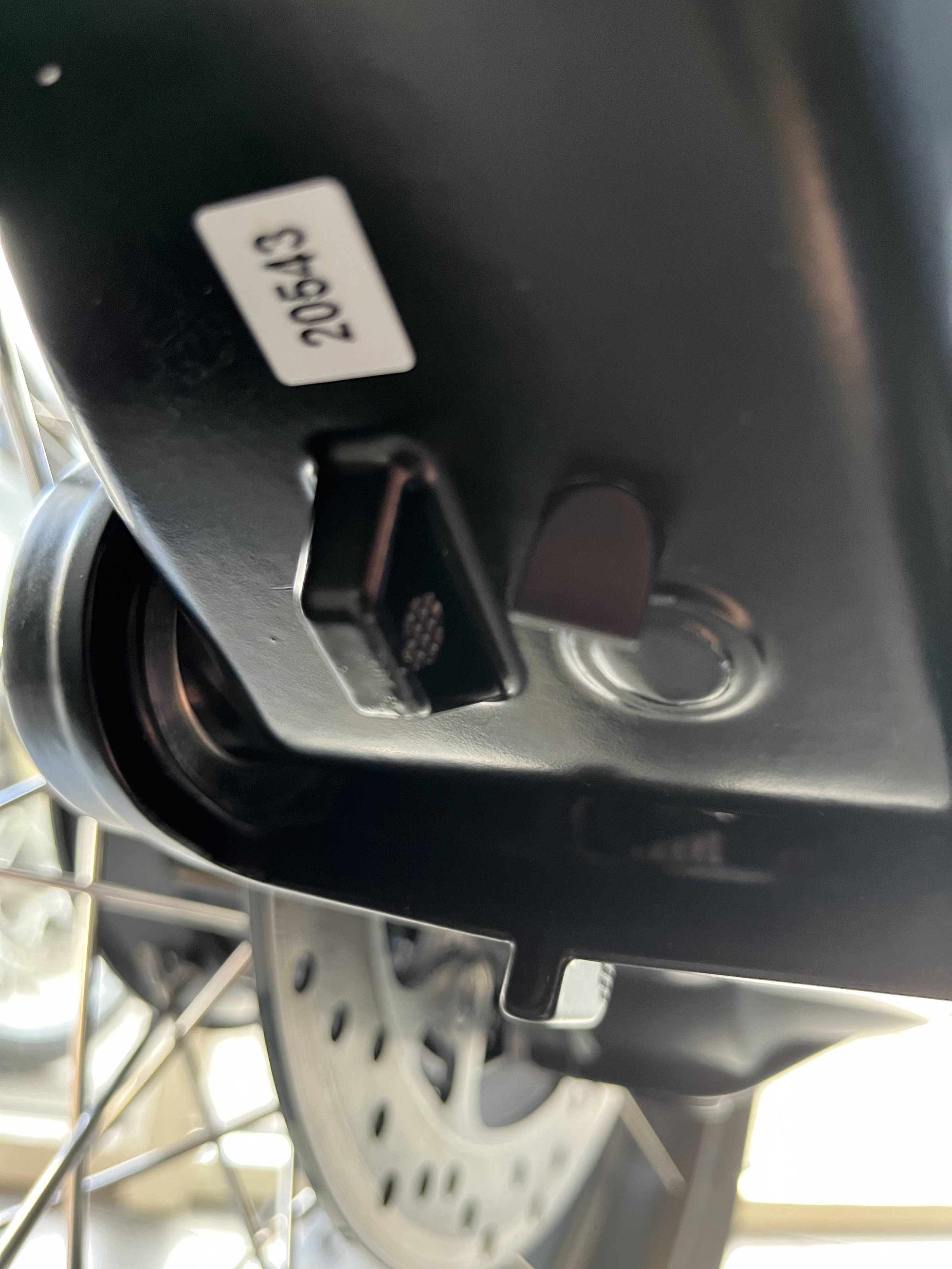

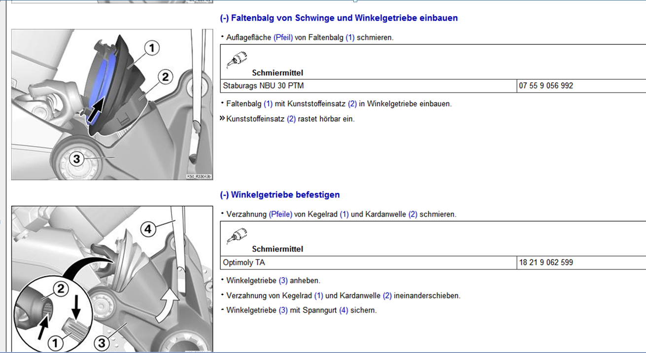

Ich habe heute die Papiere zum Anmelden meiner neuen GS abgeholt, werde sie aber erst übernächste Woche nach Hause holen.
Zudem: der Falten-Balg am HAG scheint eine Feder drin zu haben und Staburags ist nur an der einen Seite zum Kardantunnel hin verwendet worden.
Das beruhigt mich auf den ersten Blick bezüglich der 1250er-Problemstellen-Historie ;).

Also die Feder (Klammer) ist schon lange im Faltenbalg (warscheinlich bei allen 1250er.)
Ich hoffe dass das Fehlen der zweiten Abdichtfläche nicht ein Versehen war und hier bei Regenfahrten Wasser rein läuft.
Zumindest das alte WHB sagt was anderes (was ja nix heißen muss......)

Hm, ich dachte nur an der Seite zum Kardantunnel hin sollte das Staburags verwendet werden lt. Handbuch.
Ist aber auch egal, meinen MechDV werde ich so nach 5tkm die Kardanwelle mal freilegen lassen und nachschauen, wie sie vorne und hinten an den Verzahnungen dann aussieht....
