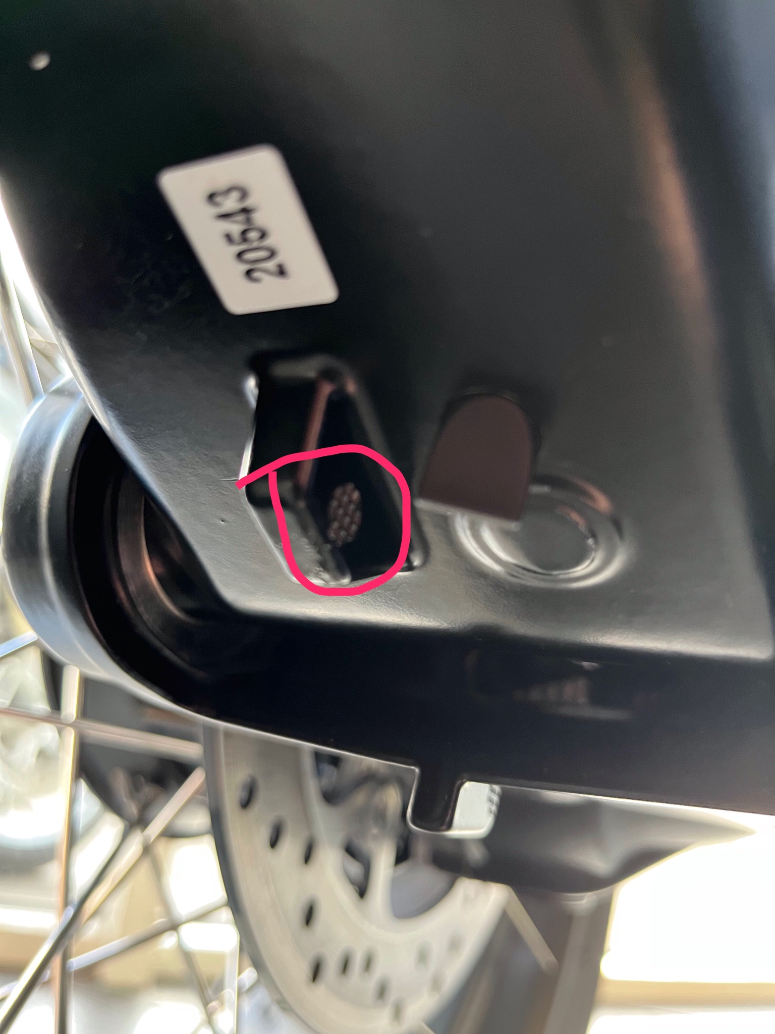

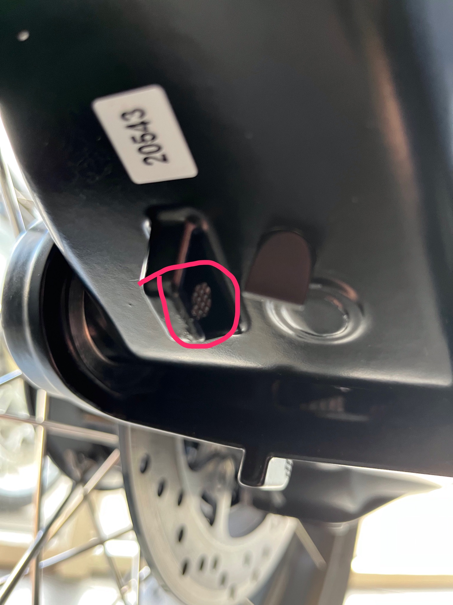

Der Nupsi mit dem Gitter ist an meiner 2018er auch schon dran, aber wie ich gerade gesehen habe gut dreckig.
Geh ich morgen mal nachschauen. Genauso sieht eine Belüftung aber aus. Was soll es sonst sein?
Gruß Brauny

Schaut auf dem Foto aus wie ein Gore Filter.....muss ich gleich direkt mal nachschauen

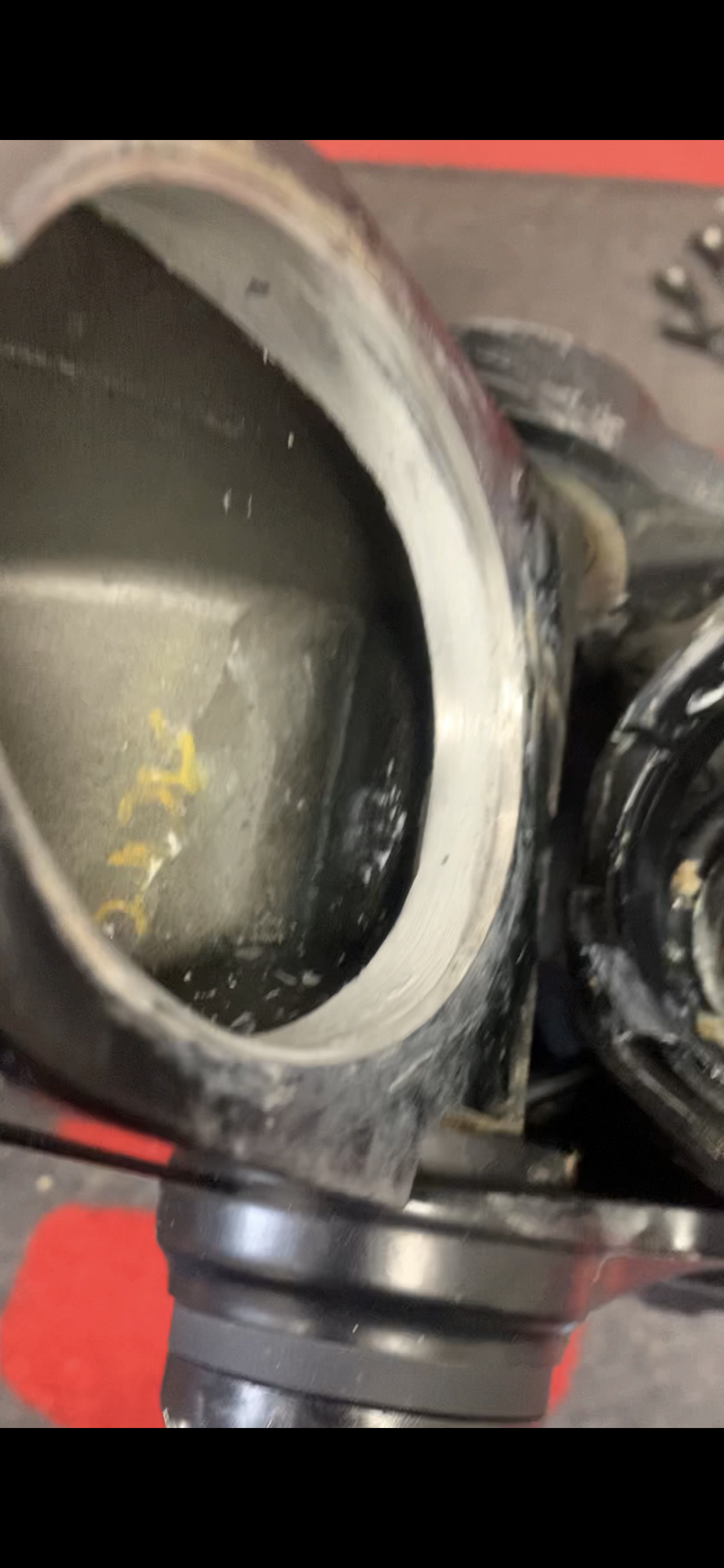

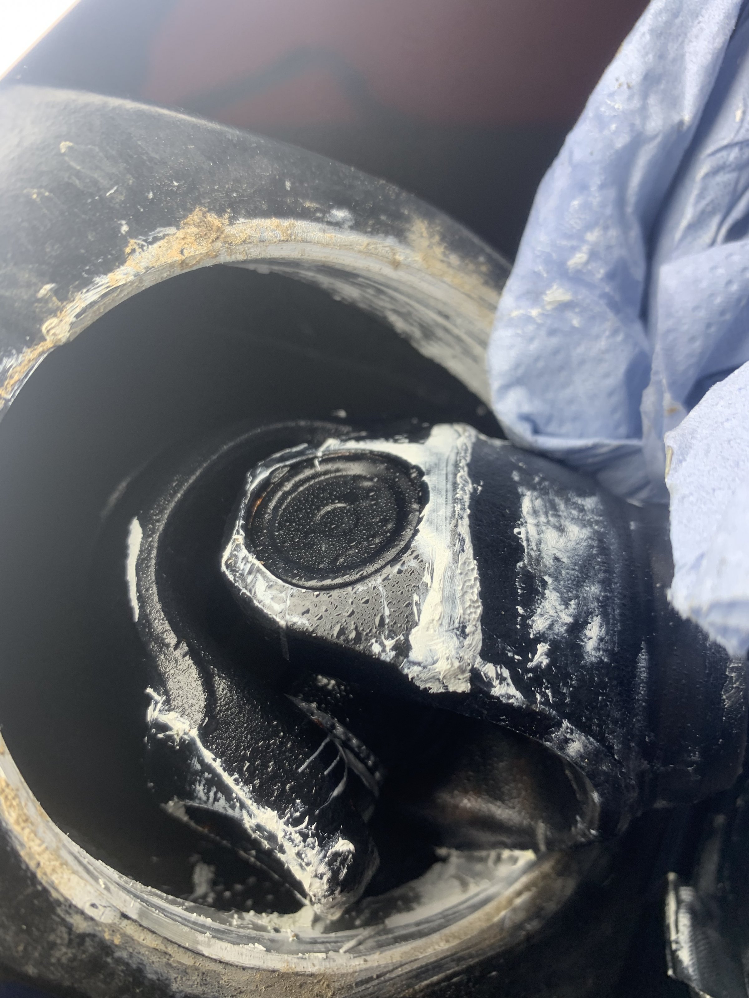

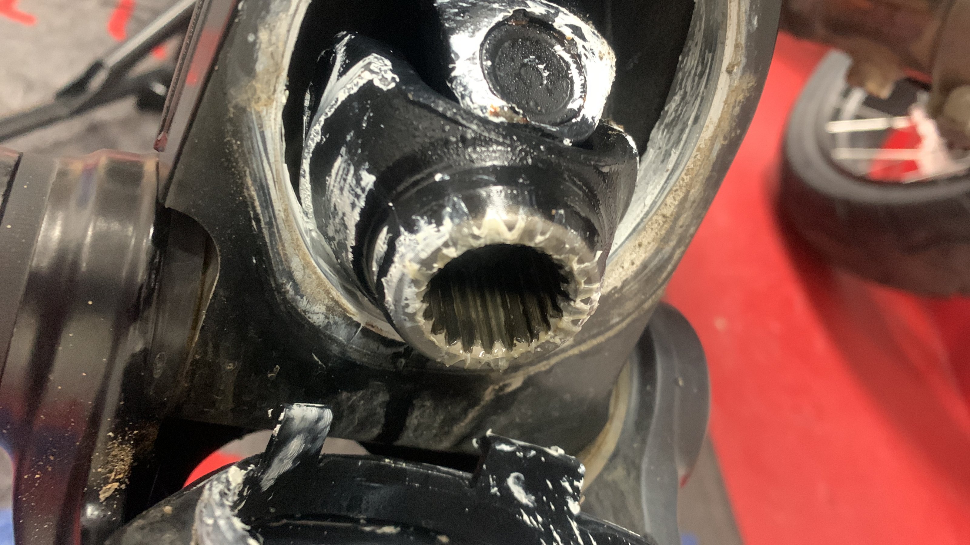

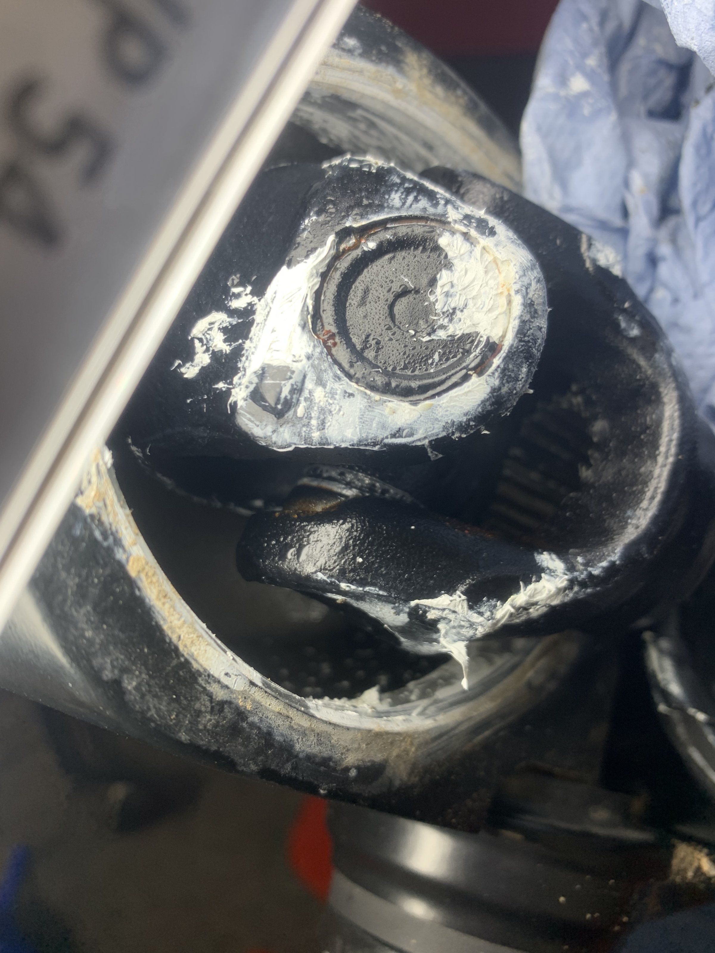

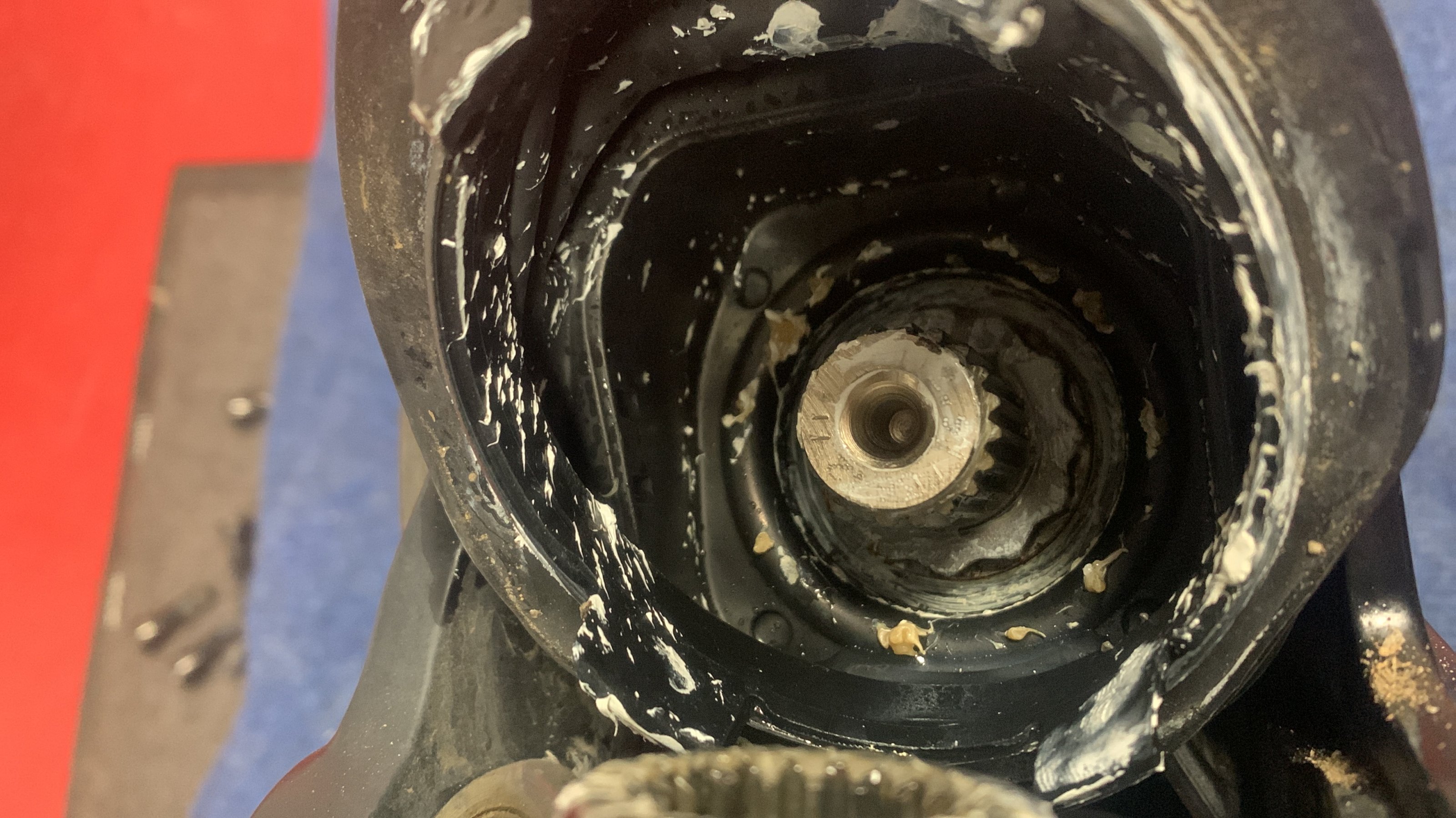

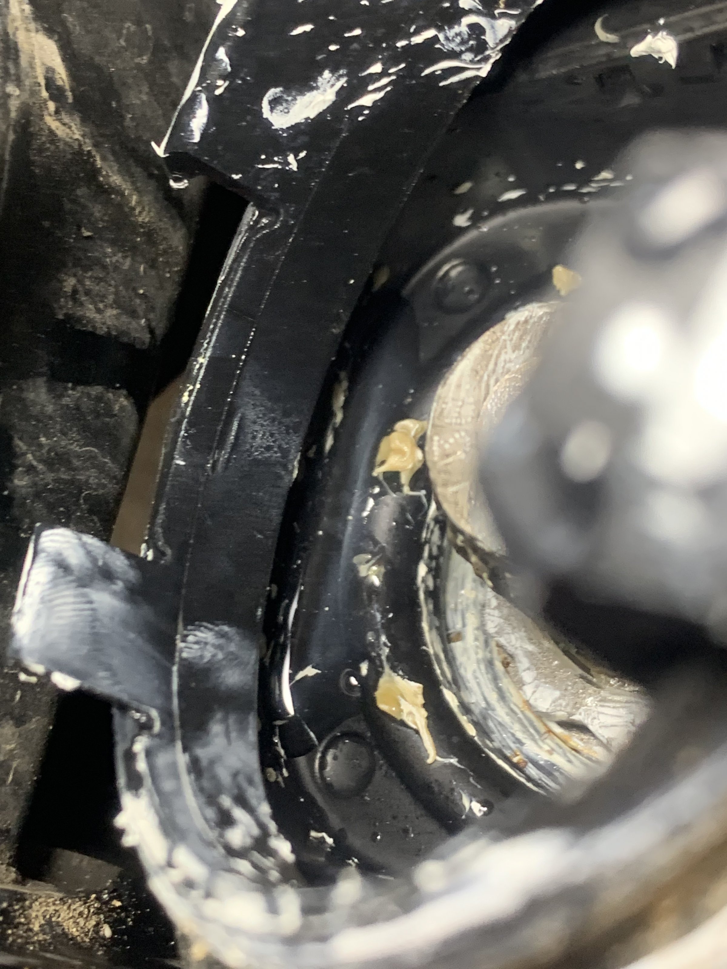

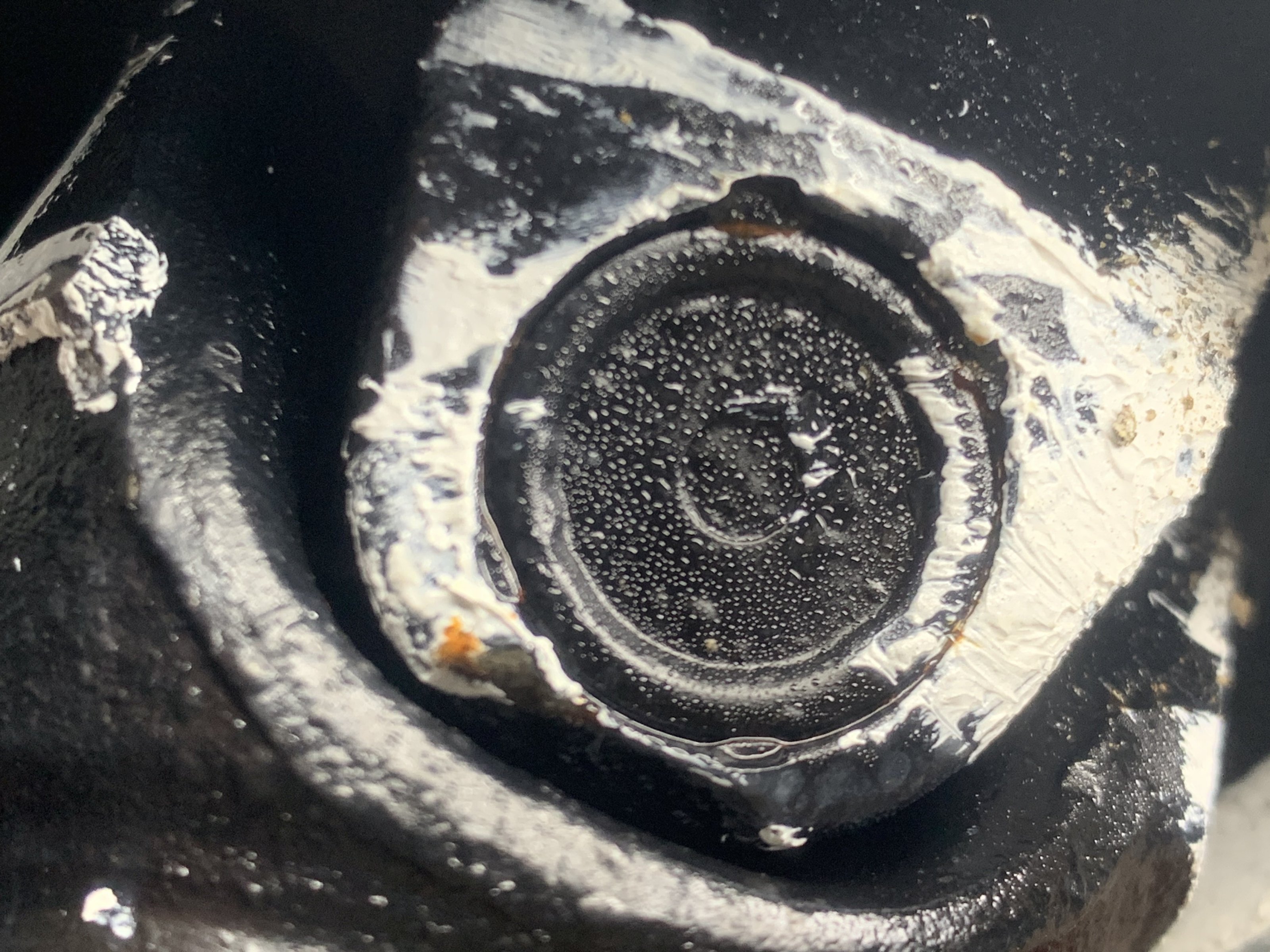

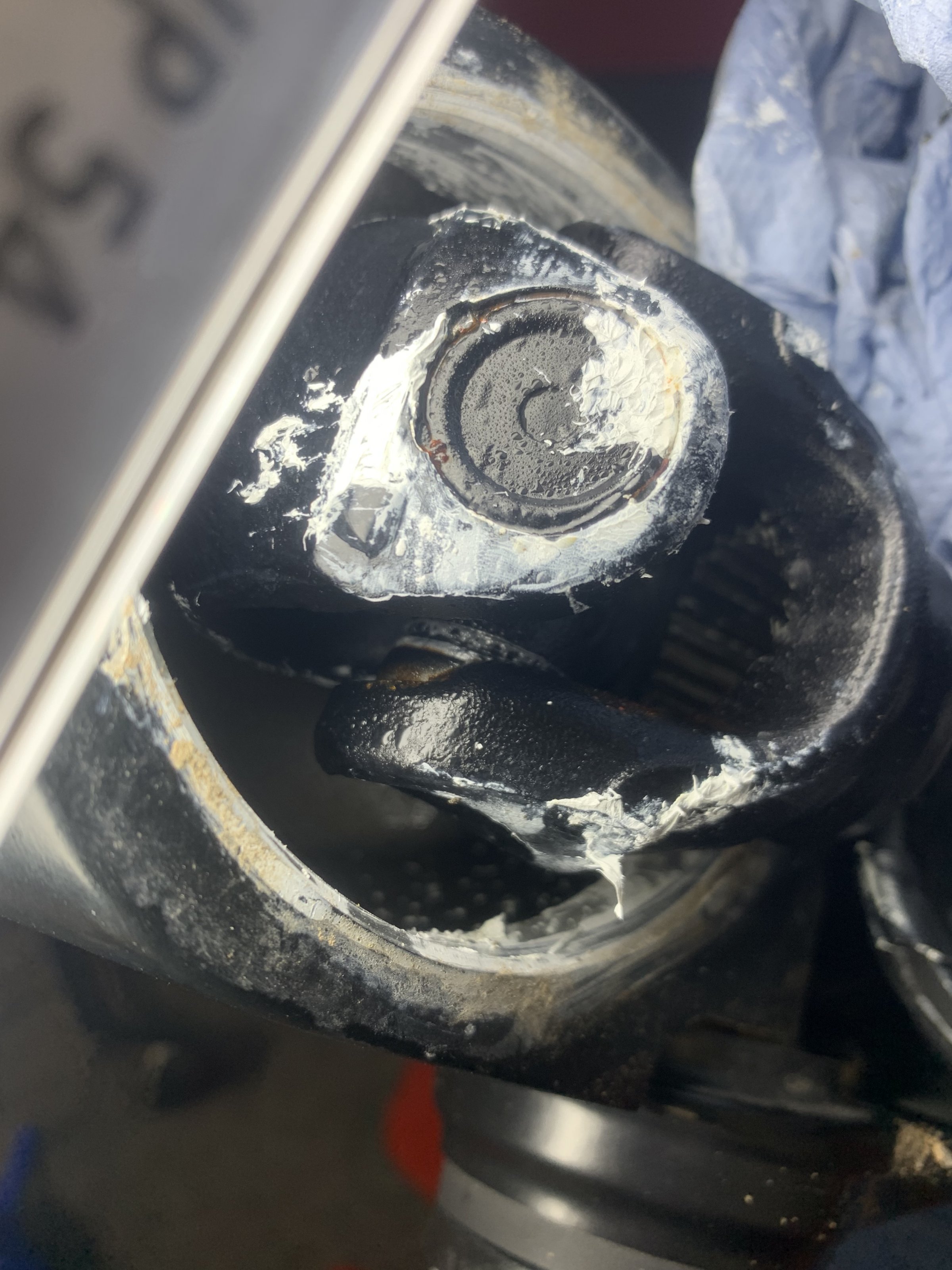

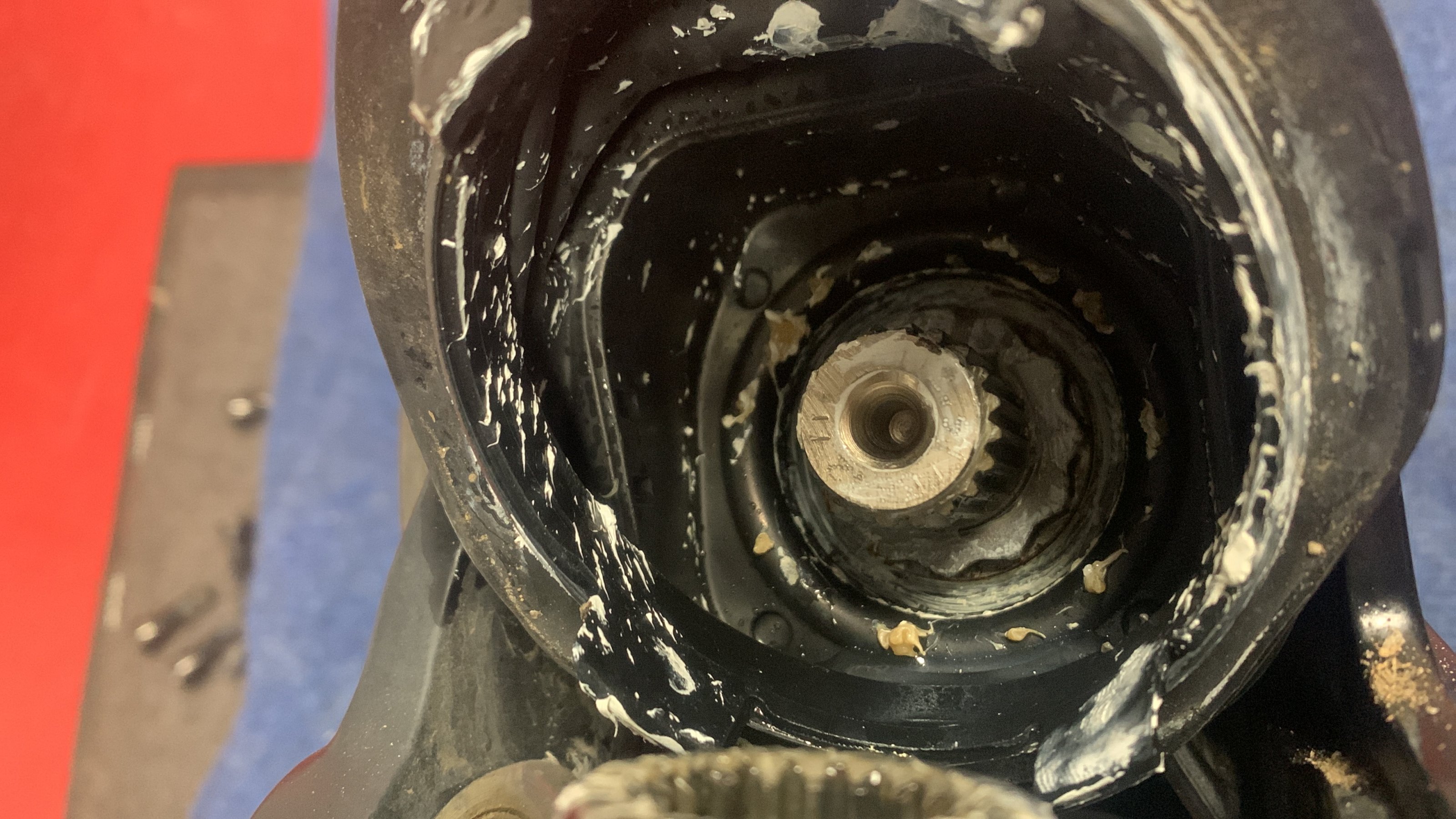

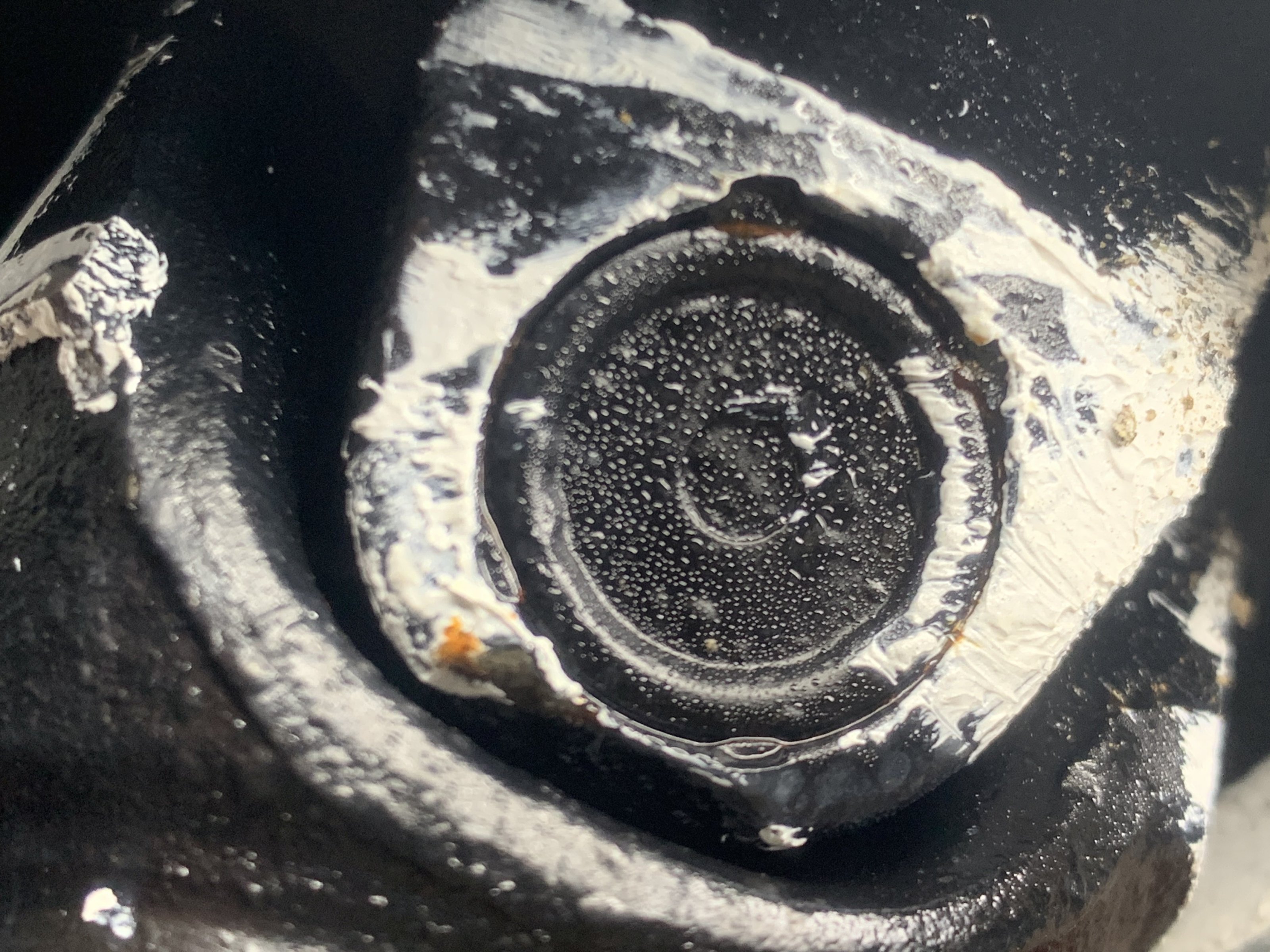

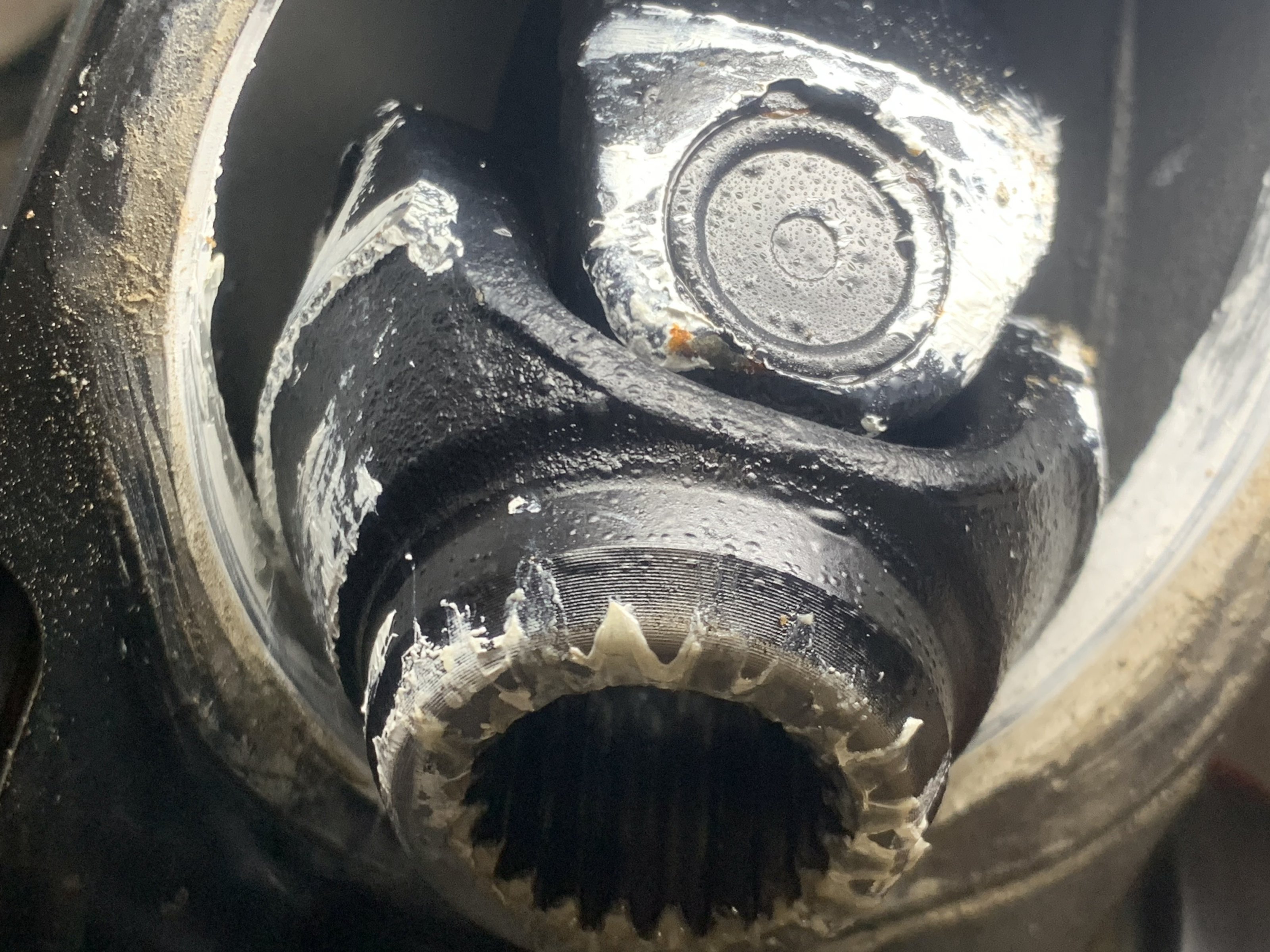

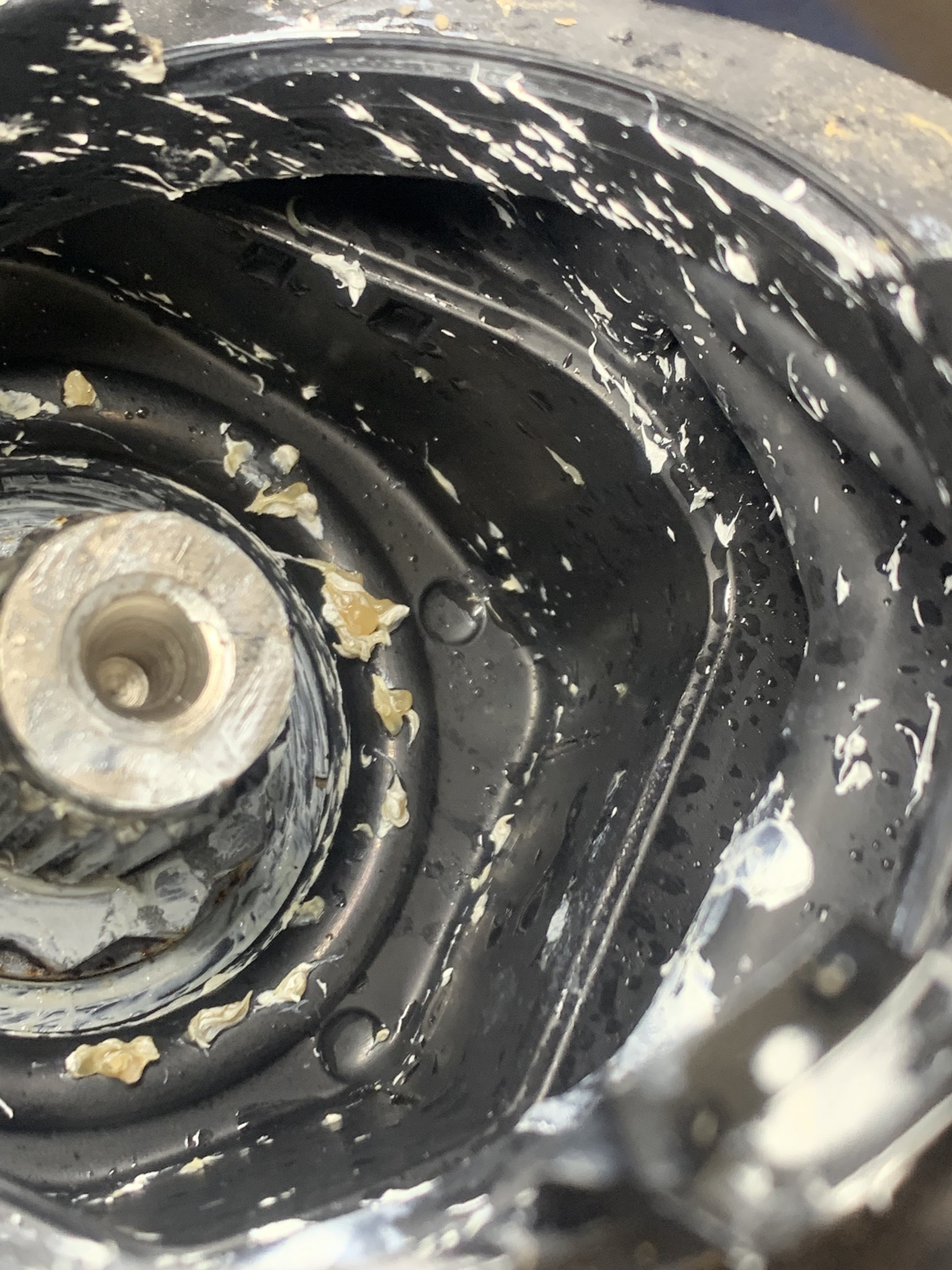

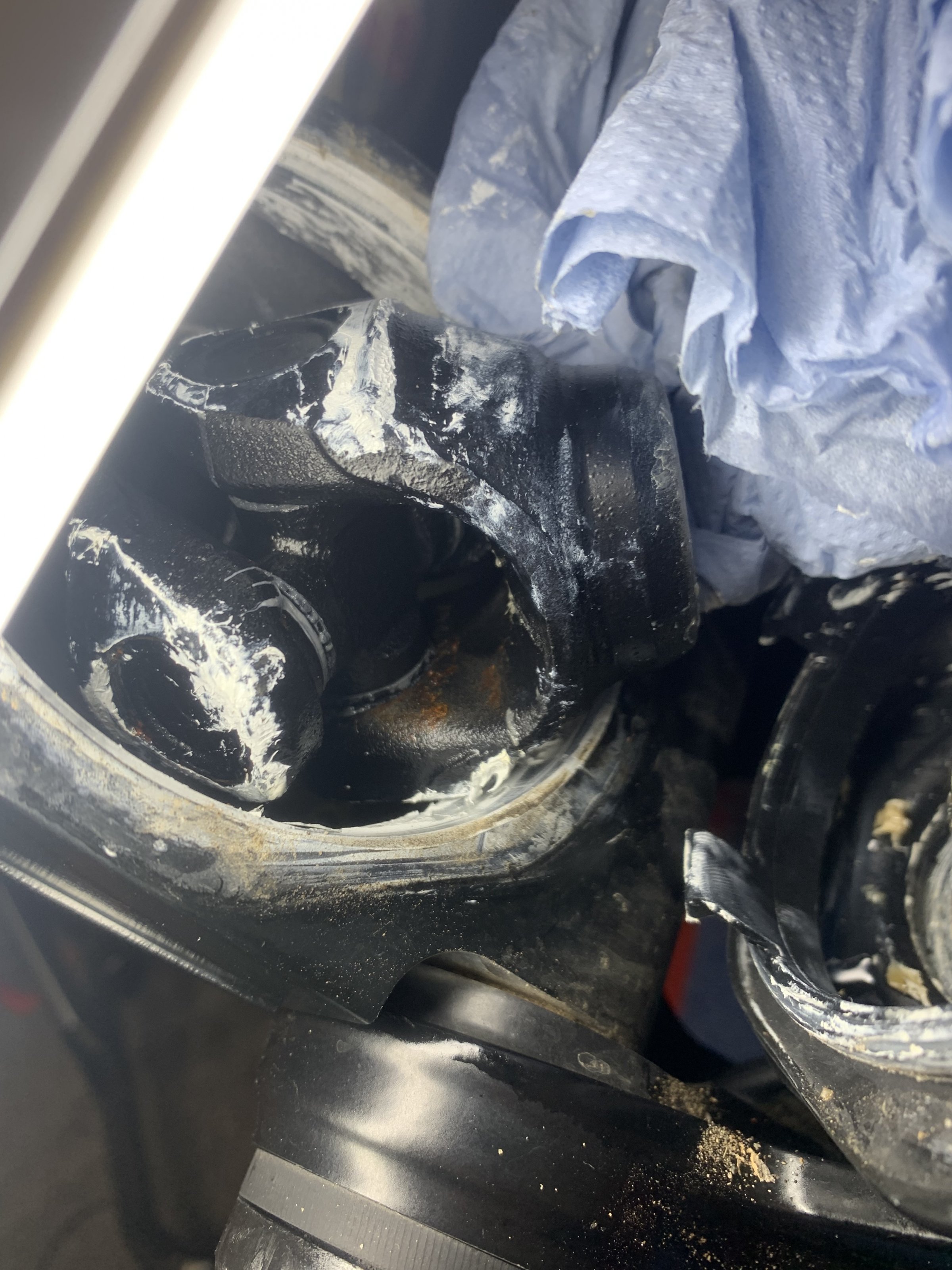

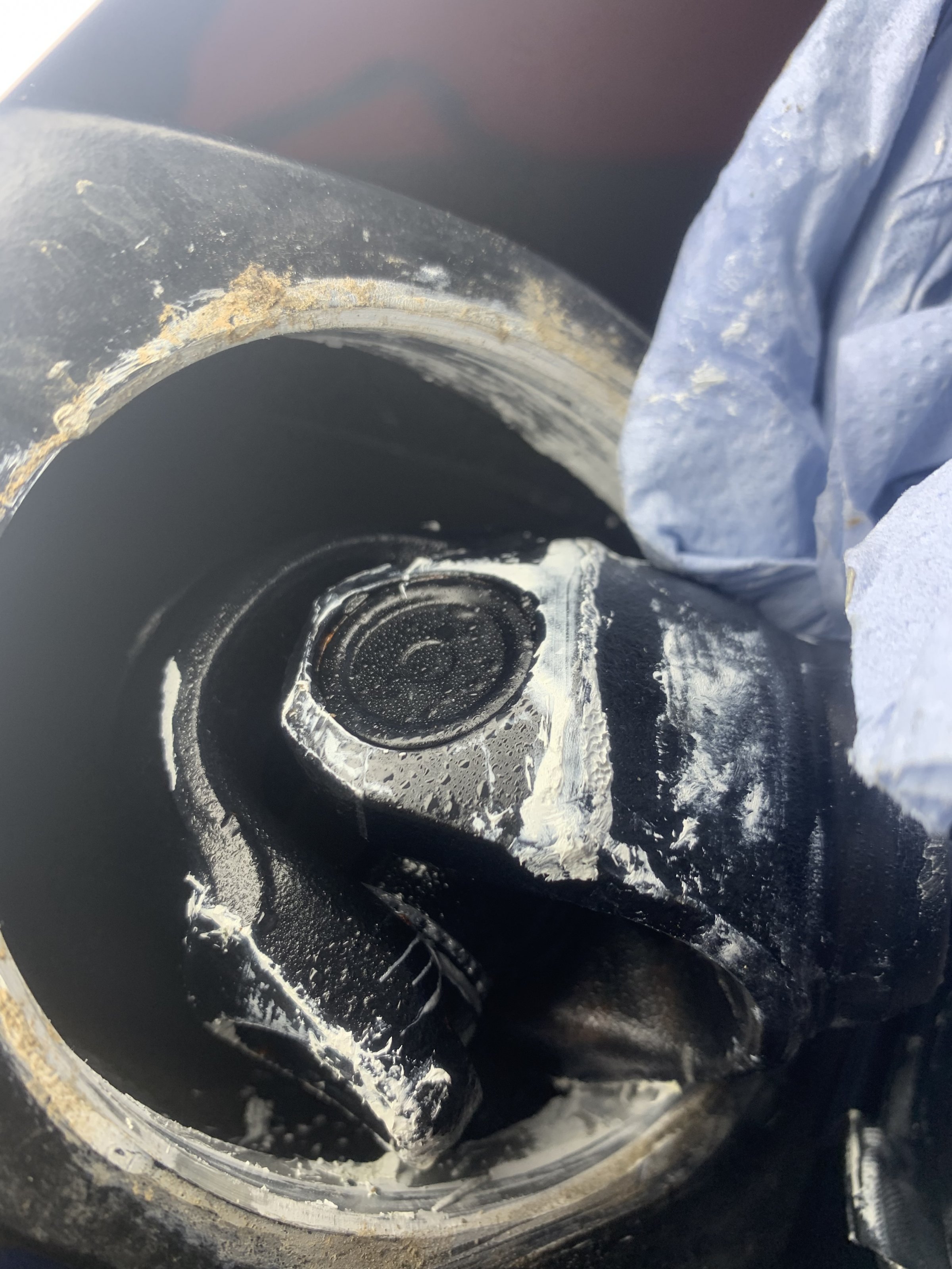

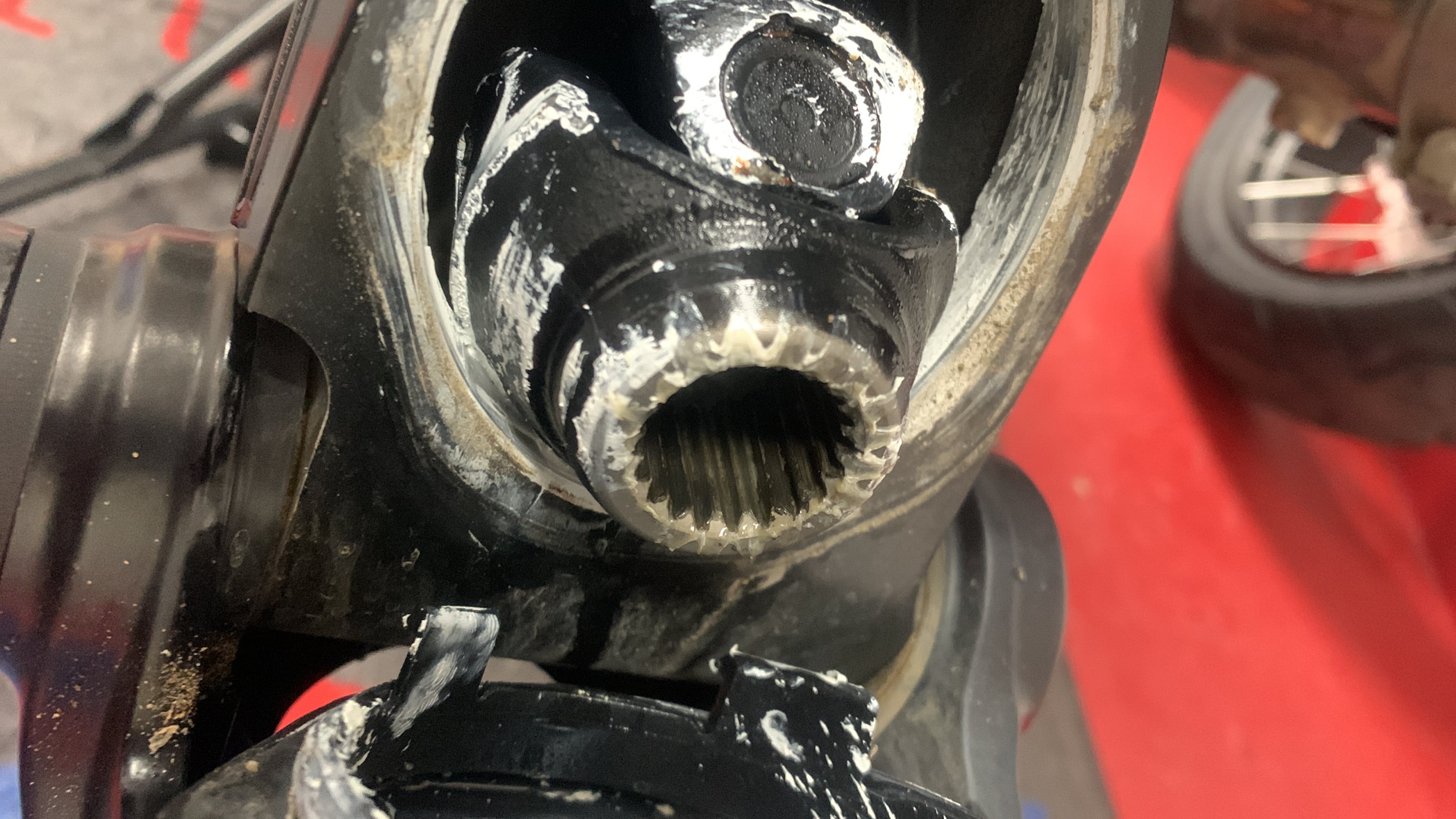

hallo und guten morgen
hier ein paar eindrücke von einer aus 6/21 mit 7000km

Dumme Frage von einem BMW Neuling.
Die Entlüftung kann man nachträglich einbauen lassen? Was kostet sowas?

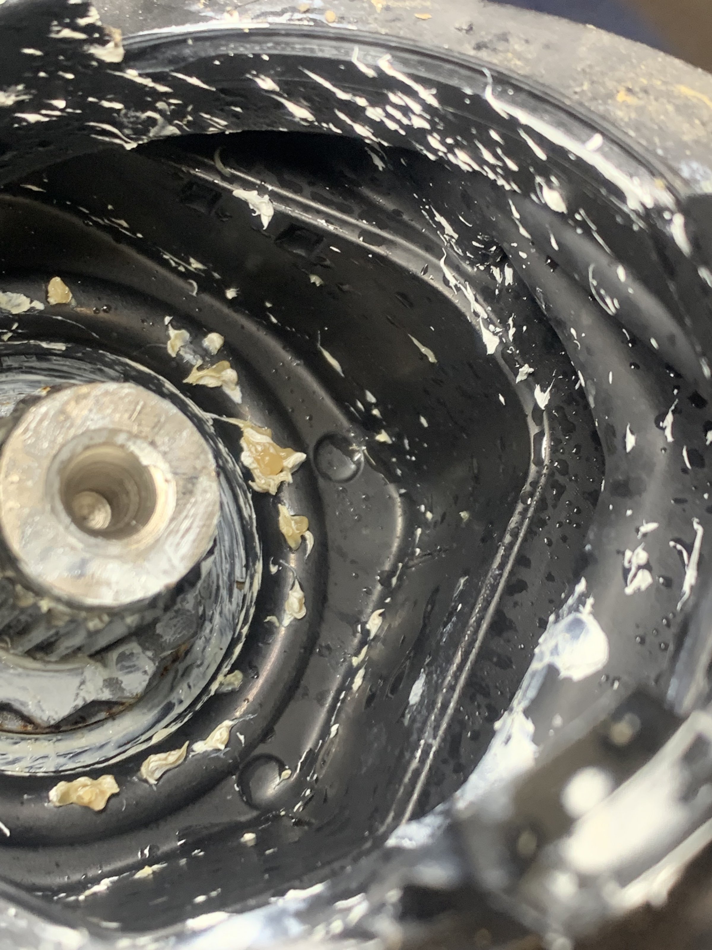

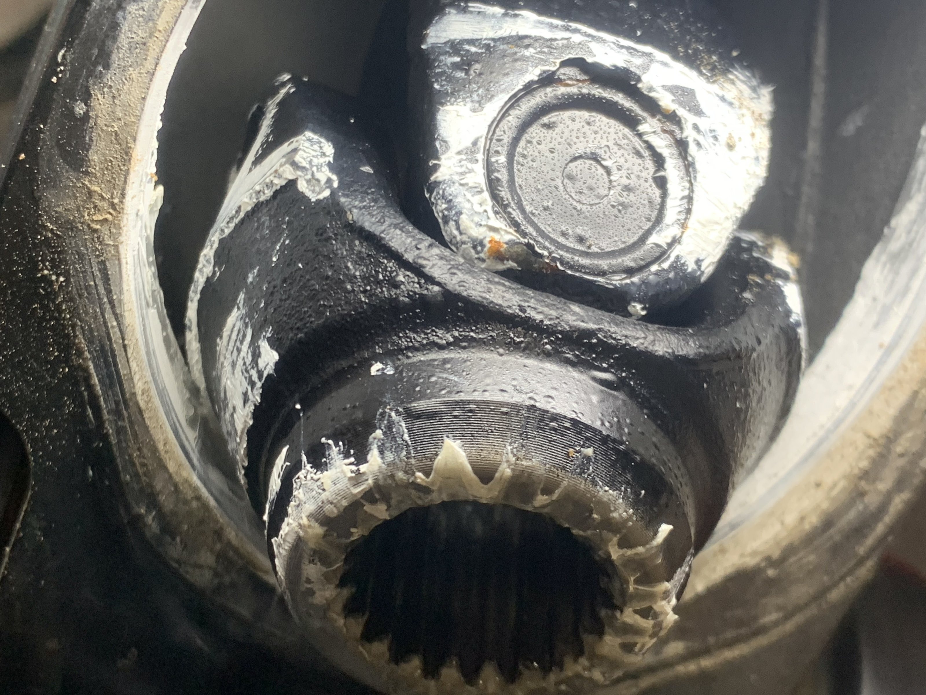

Also sehen ob die Verzahnung noch geschmiert ist, kannst du natürlich nur, wenn der Kardan abgezogen wurde und du die Längsverzahnung vor deinem Auge hast.....Fett/Schmierstoff am Rand sagt erstmal nix.
Aber wie schon erwähnt...Bei "normalen" Fahrten auf der Straße und/oder "nur" Schottern würde ich mir überhaupt keine Gedanken machen.
Wenn des öfteren Wasserdurchfahrten dazu kommen (Was die Konstruktion ja eeigentlich abkönnen muss), dann tät ich auch mal nachschauen, aber wohl nur hinten.... 🤷‍♂️
Wenn es da nicht den Dampfstrahler gebe 👆
