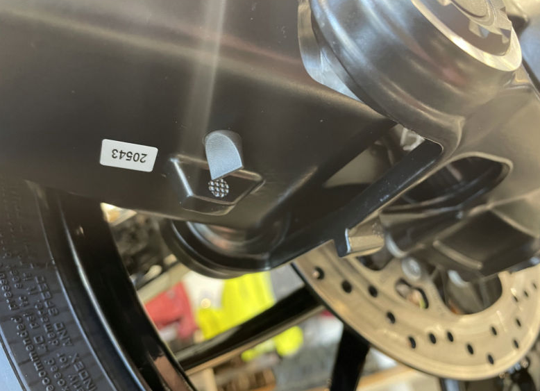

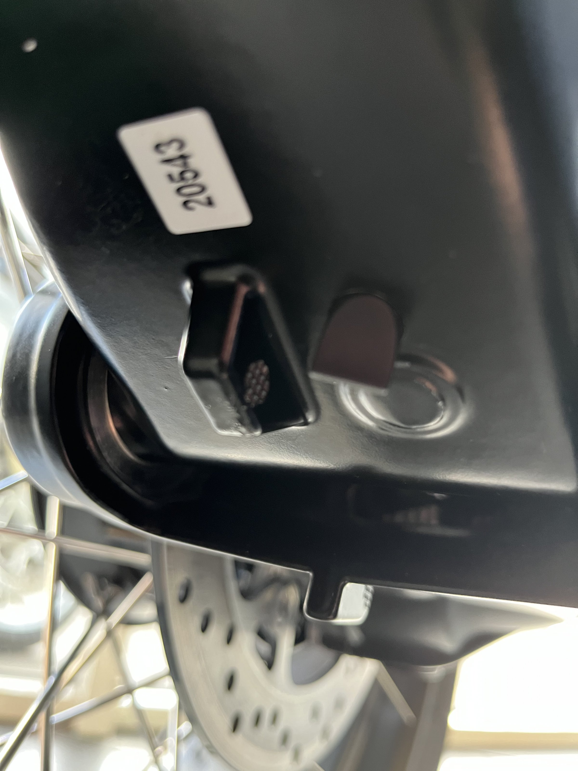

Wie ich oben schon schrieb, ist meine im Januar gebaute GS, die ich heute von der Einfahrinspektion abholen werde, mit genau demselben Ventil ausgestattet (wie alle anderen neuen GS bei Abholung meiner GS auch):
Da ich dieses Thema schon lange vor Kauf beobachtet habe ( nach dem Motto "eventuelle Baustellen vorab identifizieren und vorbereitet sein") , hab ich bei Abholung sofort geschaut, ob es bei mir verbaut ist.
Und: der Verkäufer kannte dieses Ventil auch nicht.....

Wenn du #1875 meinst, ja das habe ich überlesen, da kein Bild dabei war. Dann wird man das ja in nächster Zeit öfter sehen. Ich rate allen anderen trotzdem davon ab, es selbst zu bearbeiten. Geht zu eurem Händler und besprecht es dort. Da es eine Mängelbeseitigung ist, sollte es auch Gehör finden.
Das Bauteil selbst, mit Bohrung unterliegt ja einer Revision, hat also zur Folge, dass sich die Teile Nummer ändert. Wäre bei uns im Unternehmen jedenfalls so.
Weiterhin bleibe ich dabei, dass es sich hierbei um kein Ventil handelt, sondern nur um eine Belüftung.

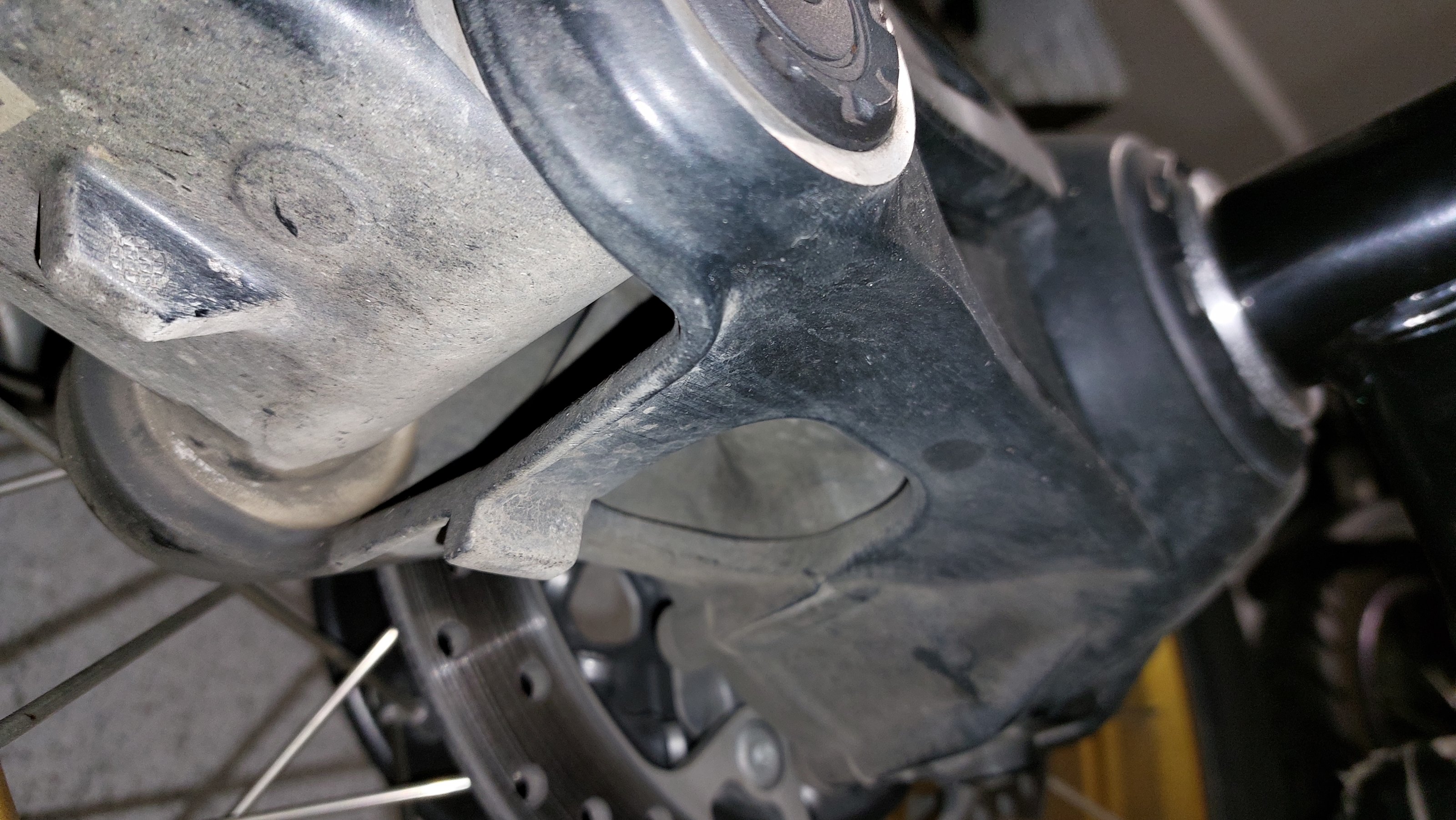

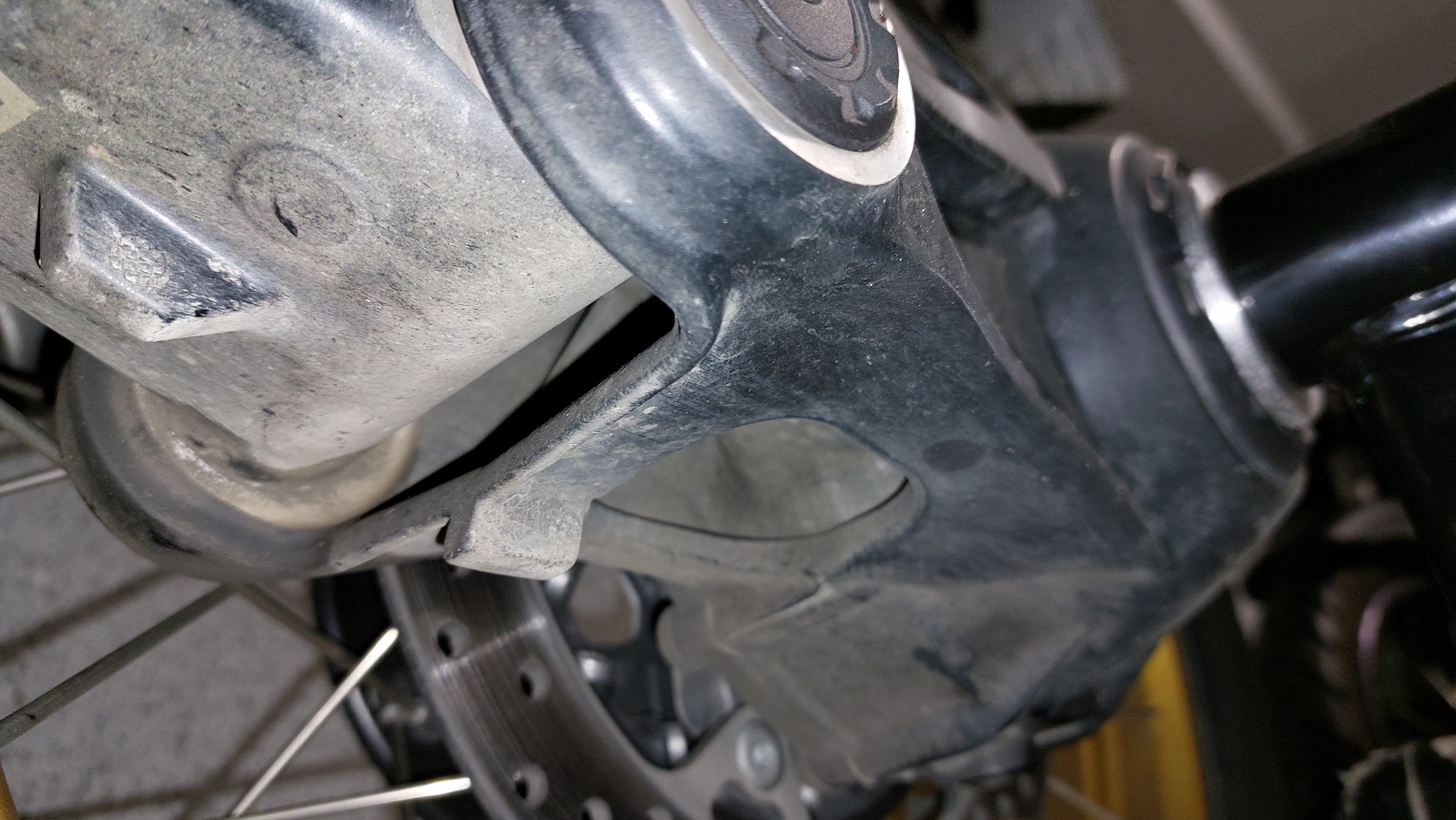

Hab zwar noch nicht reingesehen, aber hatte noch nie Unterdruck bzw. einen verformten Faltenbalg..nur mal zum Vergleich ein Foto, wo man die Position des Gummi-Teils schon im Guss des Kardangehäuses sehen kann.
Nehme also mal an, da war schon länger was vorgesehen:
Genau so ist es. Dort kann man problemlos die Bohrung anbringen.

Als Ing. sage ich Dir, dass an der von Gonzo2 gezeigten Stelle problemlos ein Loch gebohrt werden kann.

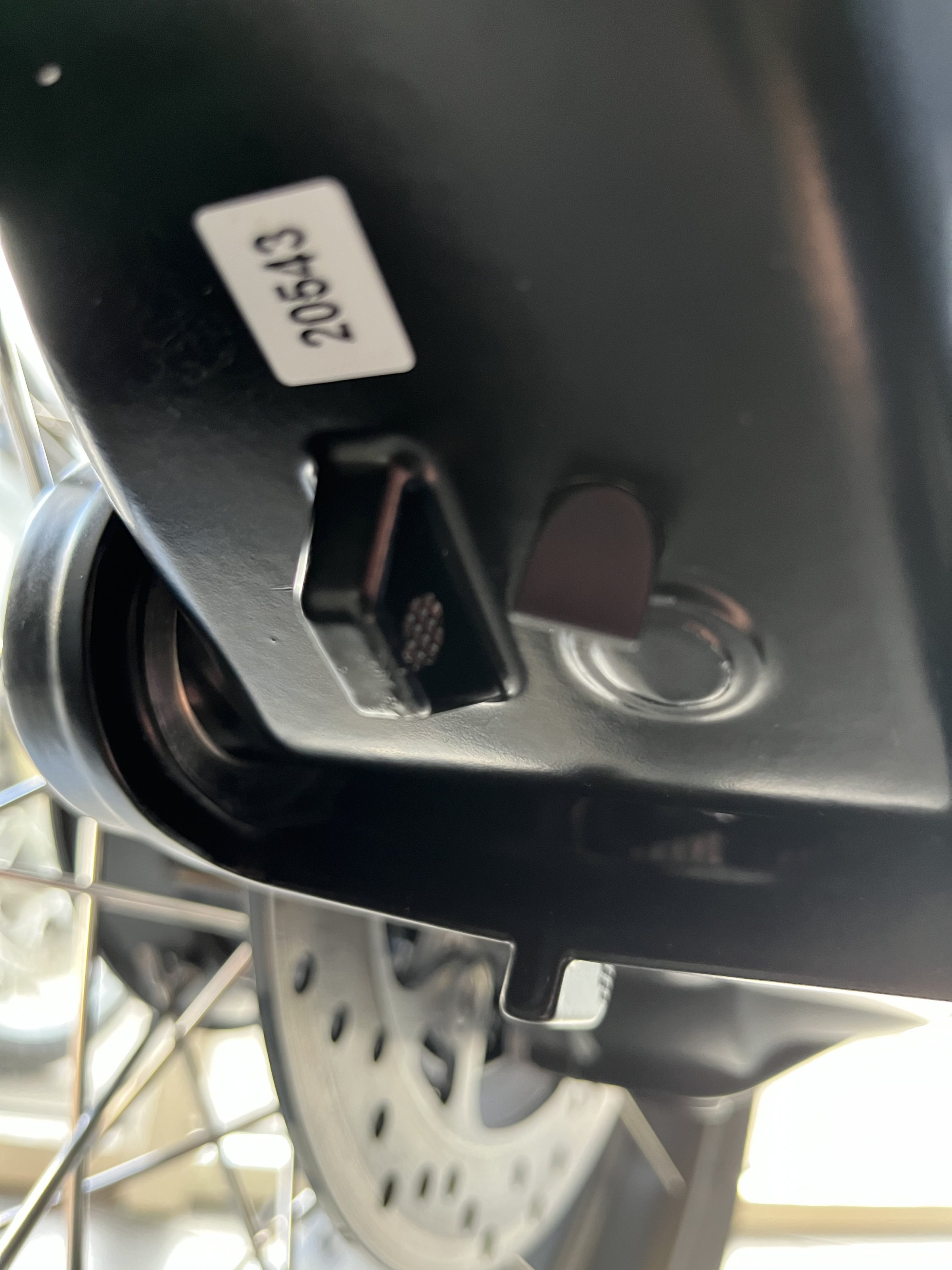

Das es kein richtiges Ventil ist kann wohl jeder sehen aber BMW nennt es selbst Belüftungsventil ich habe die Teile Nummer umschlüsseln lassen es ist die Teile Nummer 33178358789 und kann bei jedem Händler ab sofort bestellt werden.

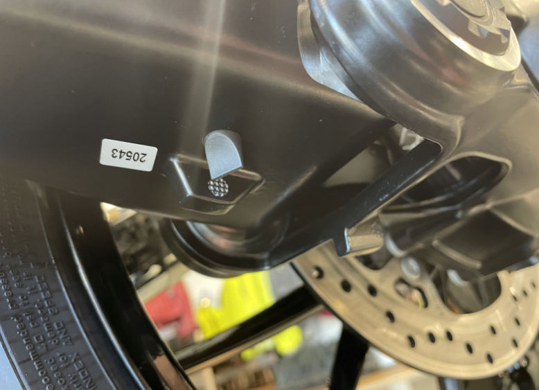

Sieht hier etwas anders aus
Stimmt auffallend... sind die Kardantunnel von R und GS vielleicht doch unterschiedlich?
Auf dem ersten Bild (sollte von der R sein) war der Anguss nicht zu sehen...
Aber interessant dass beide den Aufkleber mit "20543" tragen.
Thanks für die Info! Soeben bestellt, kostet um 3.- Euronen.

Jeder hat seine Meinung kann ich auch verstehen aber ich hab für mich und meine Freunde eine super Lösung gefunden keiner hat bisher bei Regenfahrten oder beim waschen des Motorrads Wasser in Kardantunnel stehen gehabt. Werde mich hier auch nicht weiter mehr zu äußern. Da es immer welche gibt die es besser wissen und alles anzweifeln. Viel Spaß mit eurer Motorrädern
