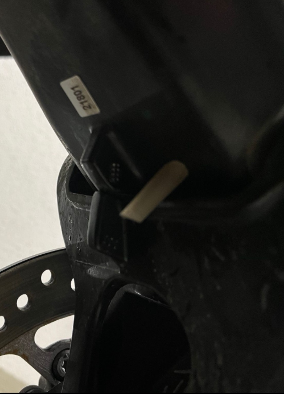

Ich habe bei meiner Neumontage am vorderen Faltenbalg oben im Spritzschutzbereich des Motors, ca. 3mm Straburgas weggelassen um dort eventuelles Atmen zu ermöglichen. Aber nur deswegen, weil ich an anderen Stellen mit dem Zeugs nicht sparsam war :wink:.
Optimal wäre an dieser Stelle sowas hier:
PolyVent High Airflow: die neue Generation der GORE® Protective Vents Screw-In Serie für noch mehr Leistung
Evtl. etwas kleiner. Gibt es aber bestimmt nur wieder ab 100 Stk. im Beutel.....:facepalm:
Bei den ganzen Leidgeplagten hier wären die 100 Stück ratz fatz weg.
Ein Fall für eine Sammelbestellung?

Das mag durchaus sein. Wobei ich größte Bauchschmerzen habe, in die Schwingenkonstruktion ein Loch zu bohren....
Aber ich kann ja mal suchen, ob es was zu kaufen gibt....
Das Kaufen wäre für mich kein Problem, aber eine Bohrung von 12mm im Kardantunnel? Und die Bohrung müsste gemäss Spezifikation ja oben sein...es darf sich dort kein Wasser und Schmutz ansammeln. Oben geht immerhin bez. Festigkeit bzw. Belastung eher als unten (oben stützt die Verschraubung, unten würde sie klar schwächen). Da täte ich lieber unten an der tiefsten Stelle ein Loch von ca. 3..4mm bohren. Das Wasser, welches dort reinkommt, fliesst dann auch ratz fatz wieder raus. Somit also kein Problem. Und notfalls nimmt man eine Hohlschraube mit einem Silikonschlauch und verlegt diesen einmal hoch und wieder runter. Dann fliesst auch kein Regenwasser in den Tunnel.

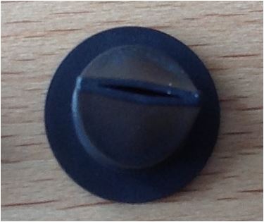

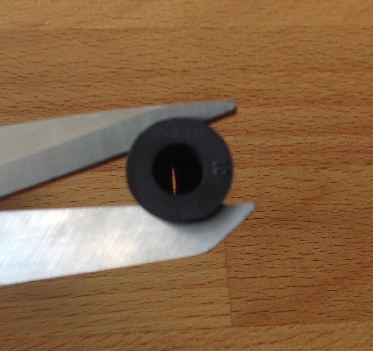

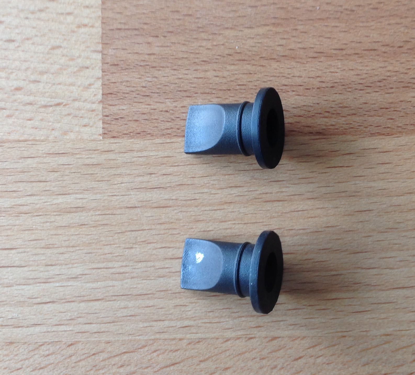

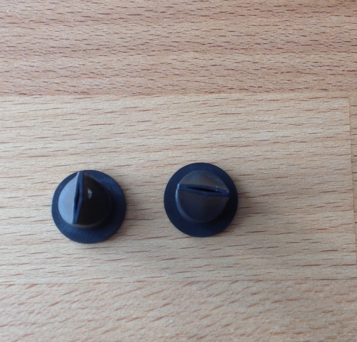

Kannst Du bitte die Abmessungen ermitteln und mitteilen? (Außendurchmesser, etc.)
Zu welchem (Ersatzteil-)Katalog gehört die E.Nr.?
Es muss ein 10mm Loch gebohrt werden für das Ventil.
Die Ersatzteil Nr. stand auf der Tüte, zu welchem sie gehört kann ich nicht sagen, habe sie zugeschickt bekommen.

also ich muss teilweise Abbitte tun:
beim Kupplungswechsel und Abklappen des HAG war bei meiner 2012 er R die Schwinge hinten auch rnadvoll bis zum unteren Alubogen mit Wasser, das vordere Schwingenlager rostig.
Ein 10 er Loch traue ich mich nicht dort hinten nahe des Lagers reinzubohren..
Grafschafter
Grafschafter
17.09.2016
461
Euskirchen
R 1250 GS Adventure HP BJ 2020
Es reicht auch ein 5mm Loch.

Hallo Grafschafter,
das Bild ist doch schon älter, oder irre ich mich da?
Wenn ich die Position und Funktionsweise des Ventils an meiner 22er 1250er anschaue, komme ich nicht umhin zu denken : hat da BMW etwa bei dir abgekupfert? :rolleyes:
Und du hast doch keine Probleme an dieser Maschine mit Rost an der Verzahnung, oder?
Grafschafter
Grafschafter
17.09.2016
461
Euskirchen
Hallo Grafschafter,
Das stimmt ich habe vor circa einem Jahr das Problem BMW geschildert und Bilder geschickt wie ich es geändert habe .
Habe bis jetzt 16 Kardan Antriebe umgebaut davon waren vier mit starkem Rost und zwei die man nicht mehr auseinander bekam.
Habe dies aber mit BMW so hinbekommen dass die kosten übernommen worden sind. Habe drei von den umgebauten nach circa 20.000 km Laufleistung geöffnet und sahen genauso aus wie ich sie zusammengebaut habe und keine Feuchtigkeit in Kardan.
