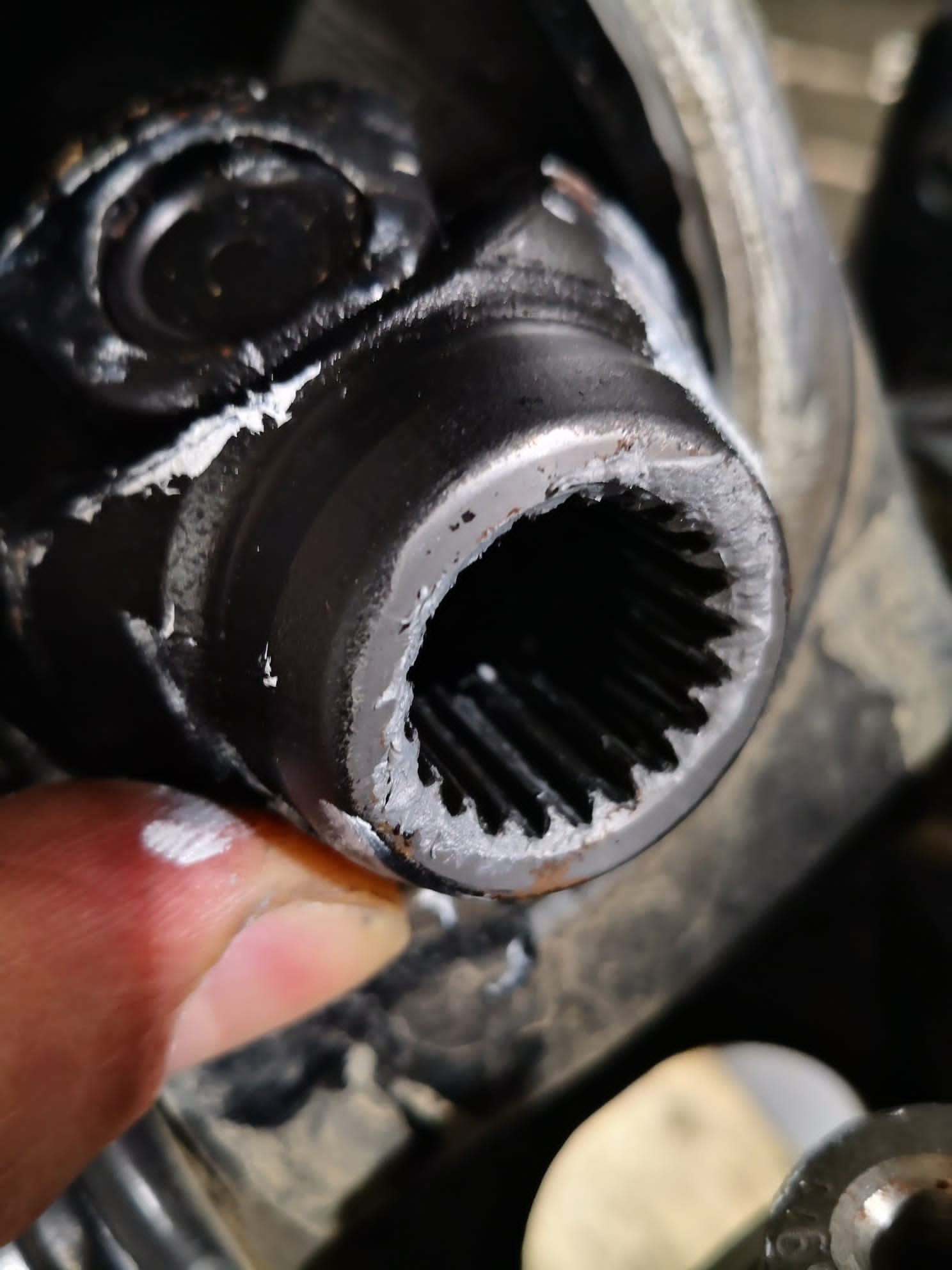

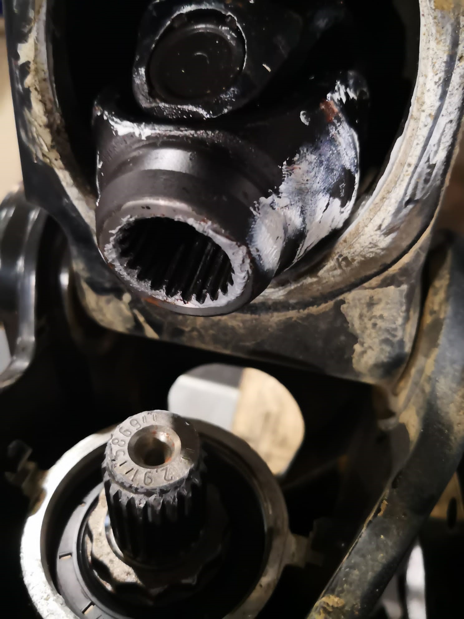

Ich hatte meine 1250er HP , (19er Modell, 16tkm) diese Woche zur Inspektion, in Zuge dessen habe ich auch meinen Kardan hinten checken lassen.
Habe um Bilder vom Kardan gebeten, leider sind nur 2 Bilder dabei bevor
neu gefettet wurde.
Das mit den rostenden Kardans ist nicht unbekannt sagte man mir, sie hatten aber erst 2 mit diesem Problem gehabt
Meine GSA muss im Mai zur Inspektion. Dabei wollte ich auch den Kardan prüfen lassen. Sieht bei Deine Quh aber sehr gut aus. Zumindest würde ich mir bei dem Bild keine Sorgen machen. Kontrolle ist trotzdem besser.
