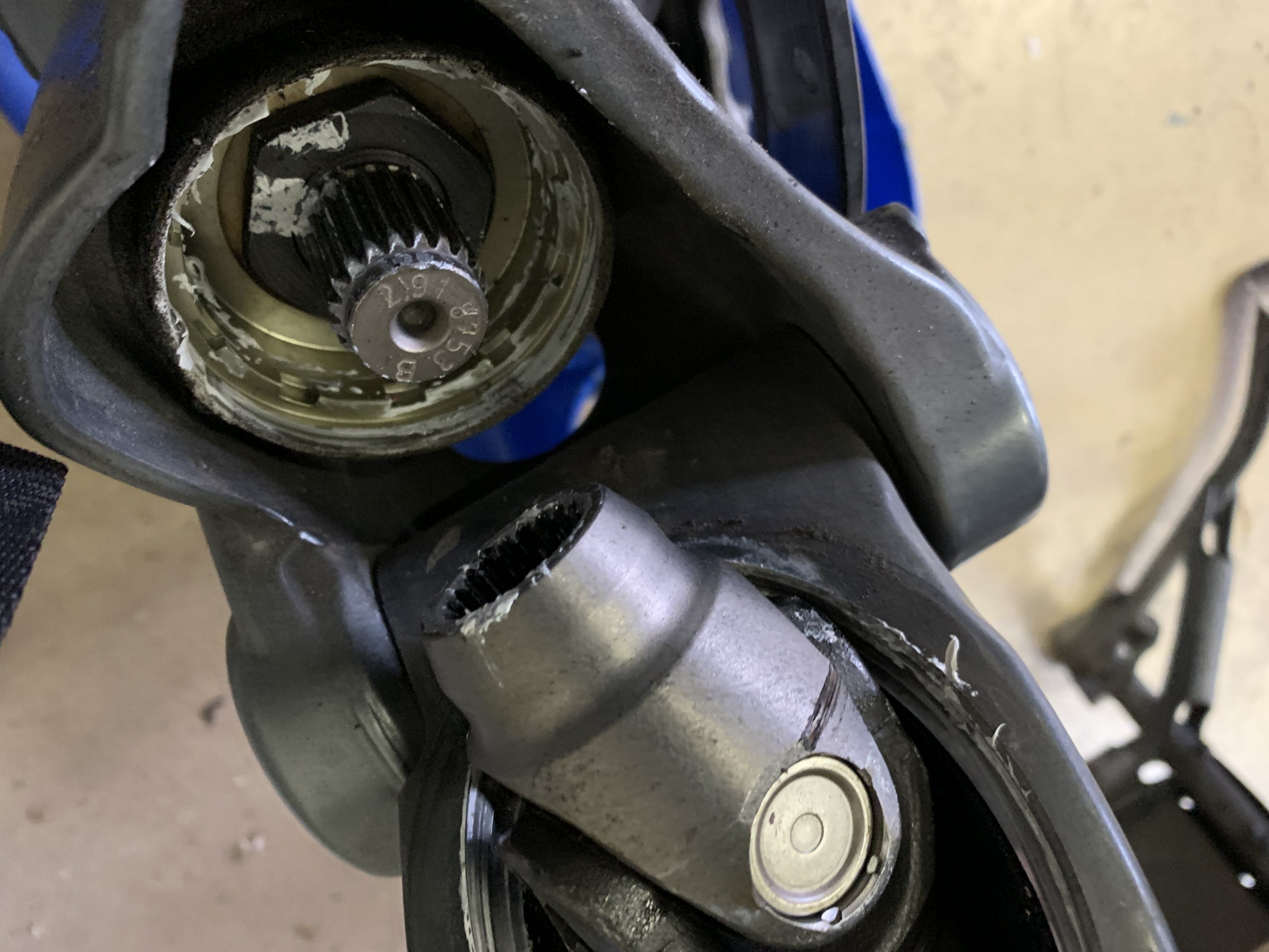

Diskutiere Kardanverzahnung Schmieren / Rost am Kardangelenk im R 1250 GS und R 1250 GS Adventure Forum im Bereich Motorrad Modelle; Habe noch ein wenig Zeit bis zum Service und hoff's einfach mal. Vielleicht gibt's bis dahin ja eine 'ToDo-Anweisung'...

nun für eine Schiebeverzahnung dürfte schon etwas mehr Schmiermittel drauf sein, zumal schon etwas Rost? zu sehen ist.
Also alle paar Jahre mal auch danach schauen im Rahmen der Inspektion.
Probleme die man kennt sind keine mehr, weil man drauf pfleglich Rücksicht nehmen kann.
