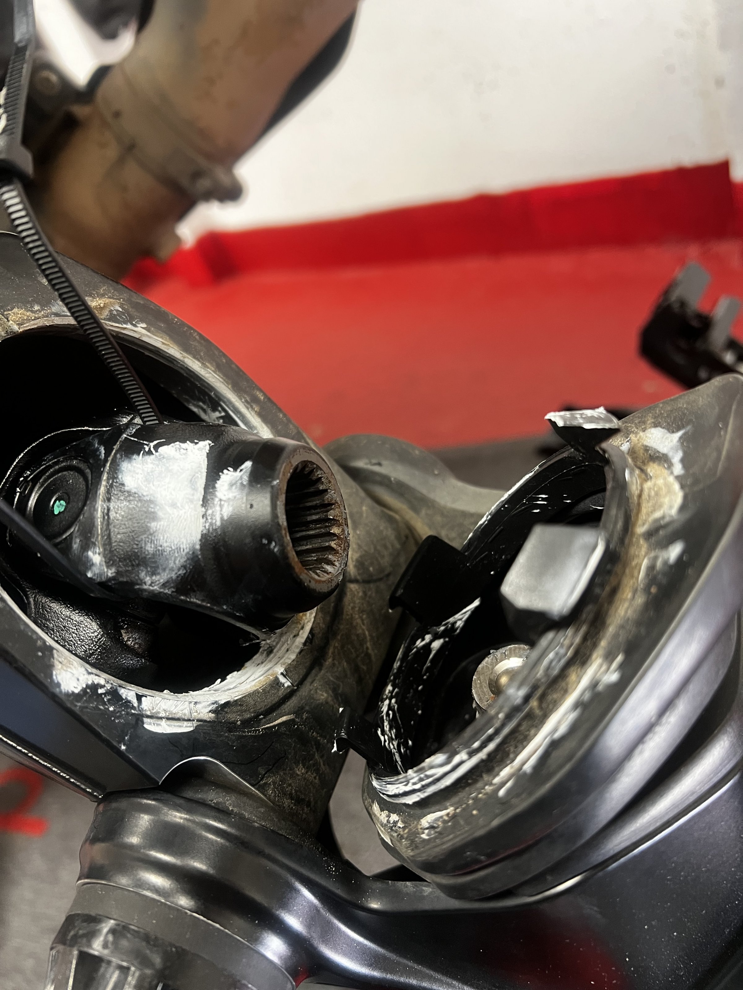

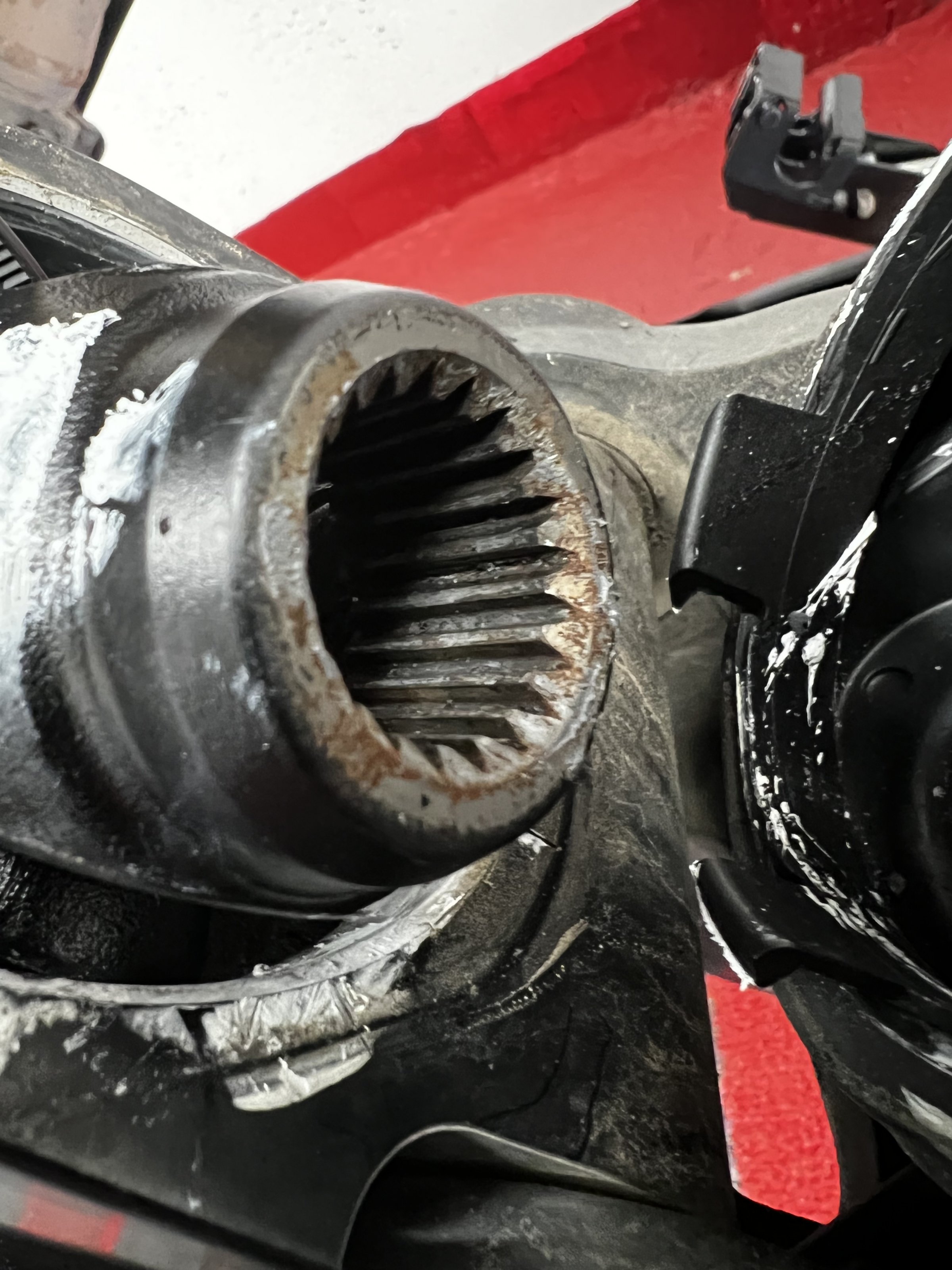

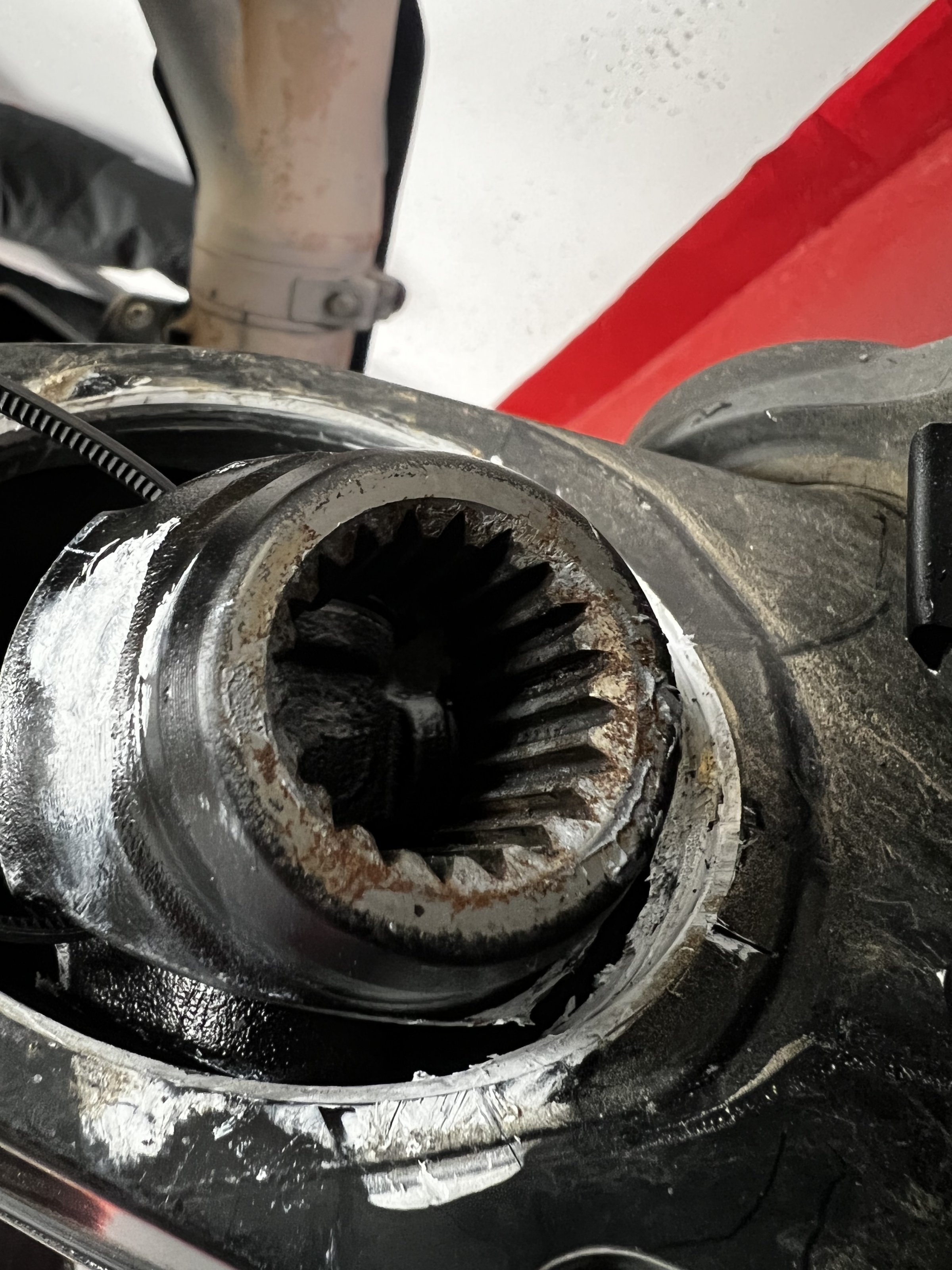

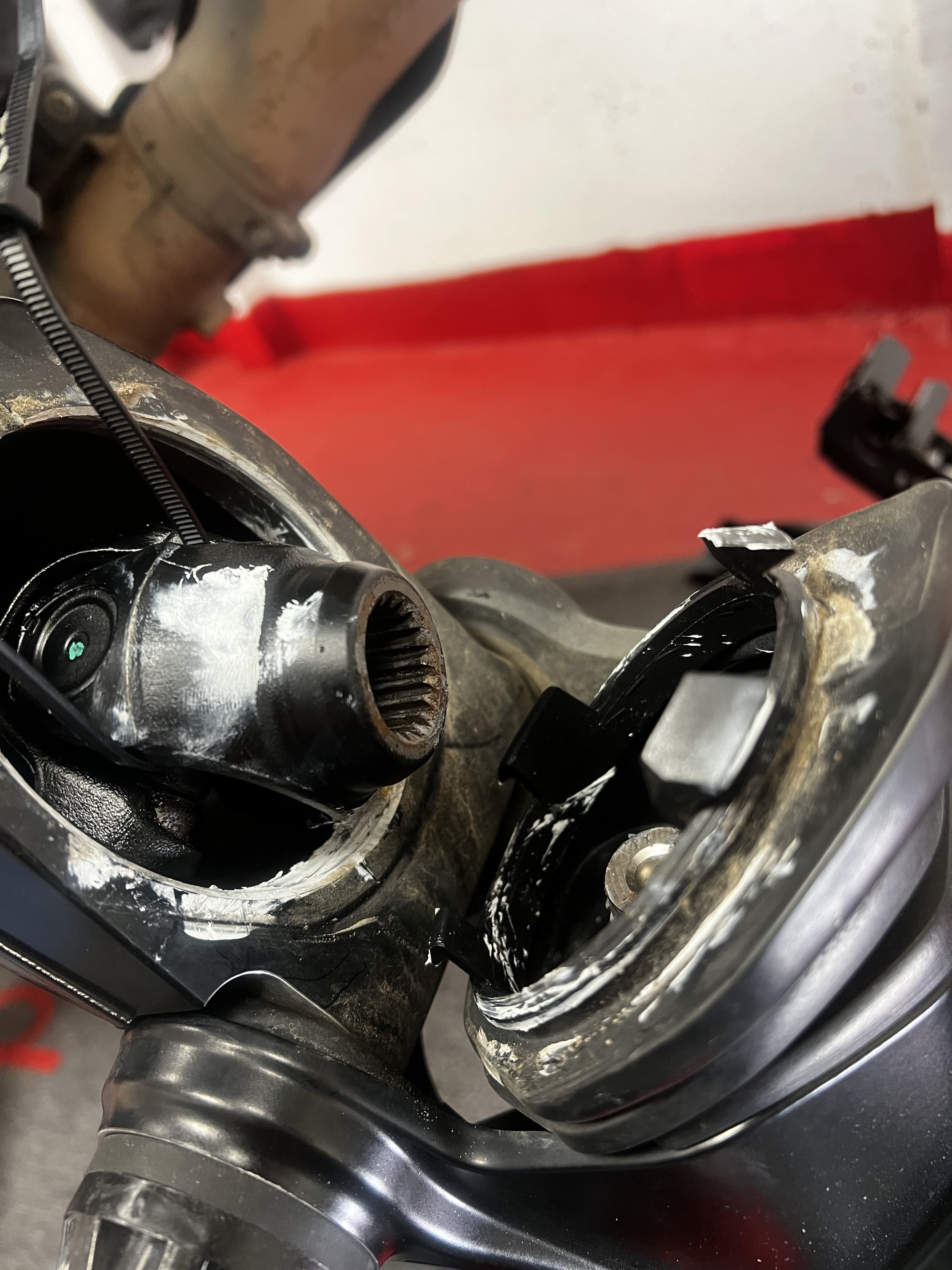

… aber nicht wenn der Fahrer das HAG herunter klappt und die Verzahnung schmiert und vielleicht sogar die Kardanwelle heraus nimmt und kontrolliert, und dabei die vordere Verzahnung auch noch schmiert.
Da kann die löchrige hintere Manschette auch noch gewechselt werden.
:smoke:.

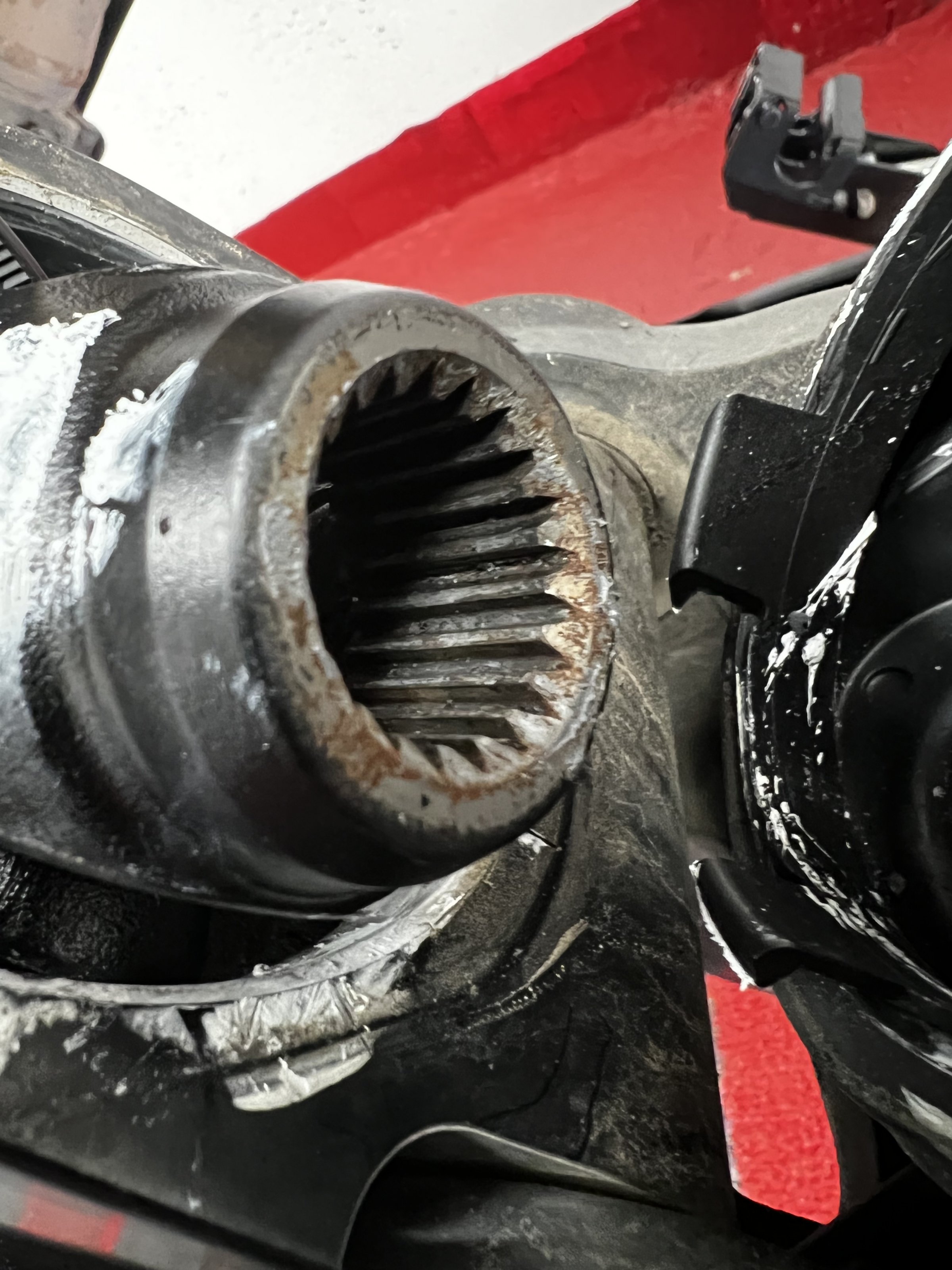

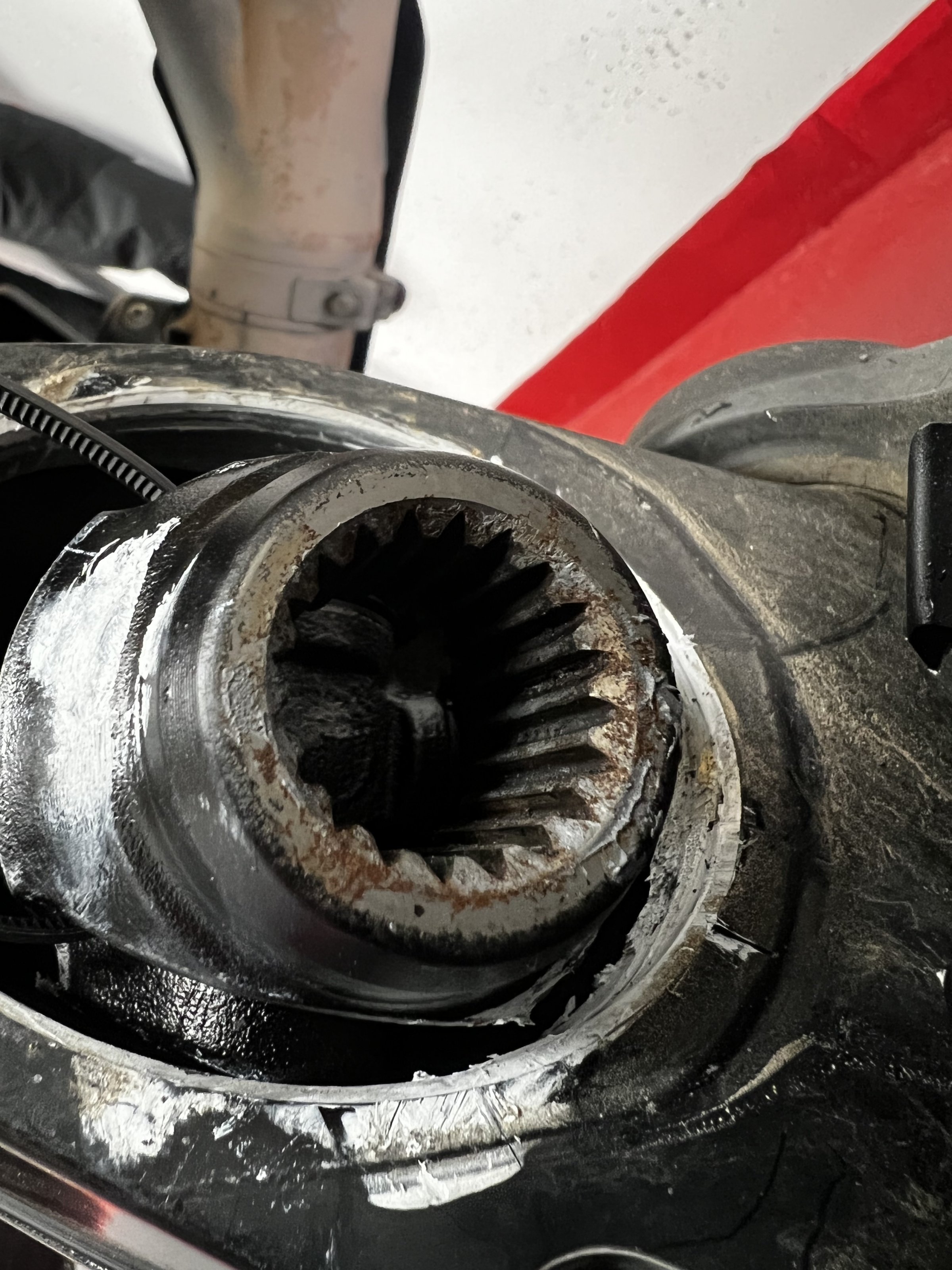

so habe ich das auch gemacht, Manschette neu und mit Staburags abgedichtet, die Verzahnung geschmiert, nun sehe ich Ende des Jahres noch mal rein, sollte da wo Wasser stehen, nehme ich ein Schläuchlein und ziehe das mit der Spritze raus. Viele die sowohl keinen Rost an der Verzahnung als auch keine Feuchtigkeit drin haben ermutigen mich dazu.

Meine GSA muss im Mai zur Inspektion. Dabei wollte ich auch den Kardan prüfen lassen. Sieht bei Deine Quh aber sehr gut aus. Zumindest würde ich mir bei dem Bild keine Sorgen machen. Kontrolle ist trotzdem besser.
Ich bin zufrieden das bei mir alles tutti war.
Bin in der glücklichen Lage mir das überprüfen des Kardans leisten zu können.
Da ich meine KFZ gerne technisch gepflegt halte, war es mir das Geld wert

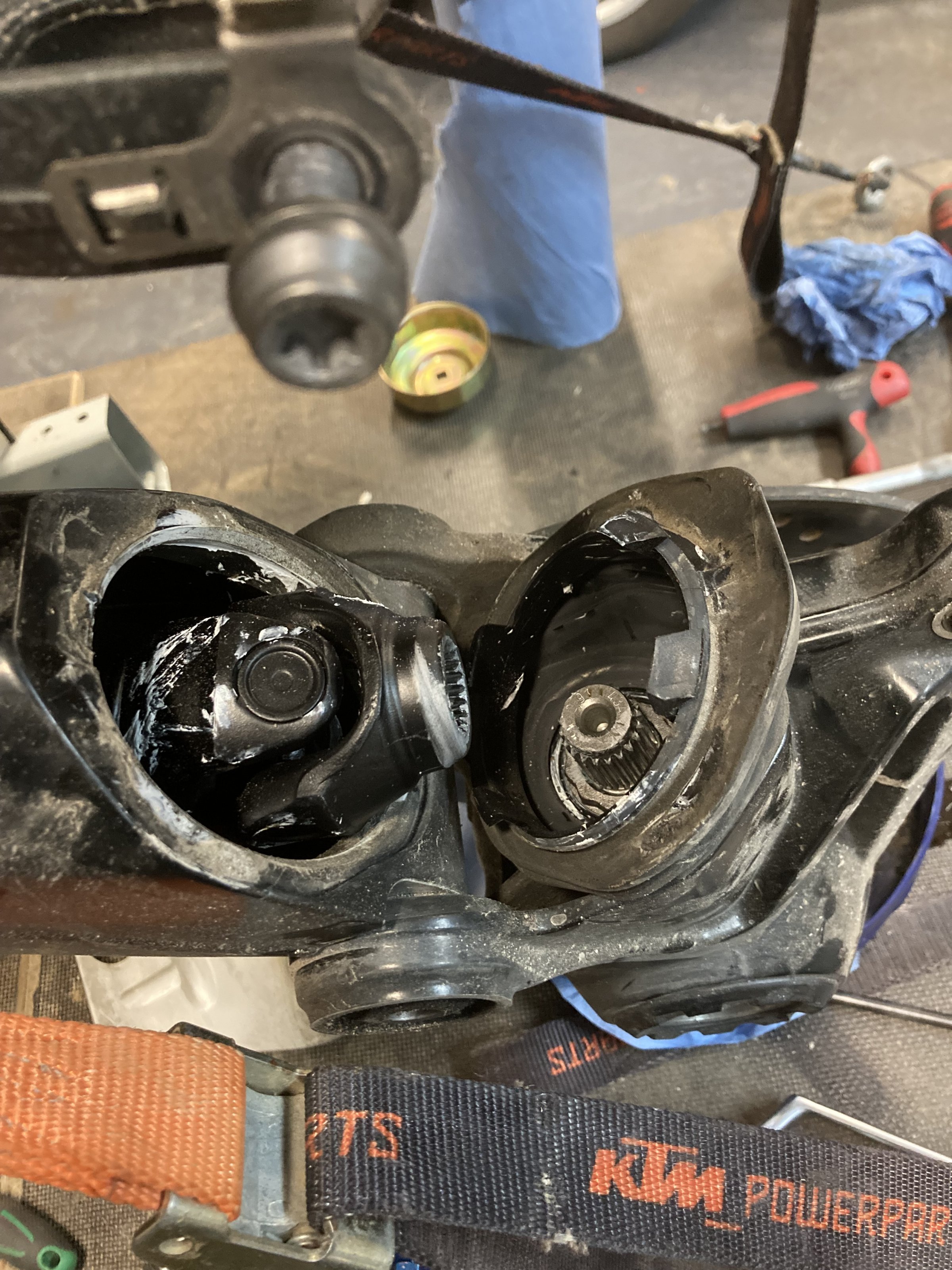

Nach all den Diskussionen und Bildern hier hab ich am Freitag endlich unter größten Befürchtungen meine Kardanwelle geöffnet.
Welch eine Freude: kein Hauch von Rost alles flutscht keinerlei Defekte!:bounce::bounce::bounce:
Zusammengehalten durch KTM Powerparts ;-)

Die meisten dürften tatsächlich wartungsfrei sein. Nur einige wenige haben Wartungsstau und sehen z.T. übel aus. Leider sieht man das nicht von außen.

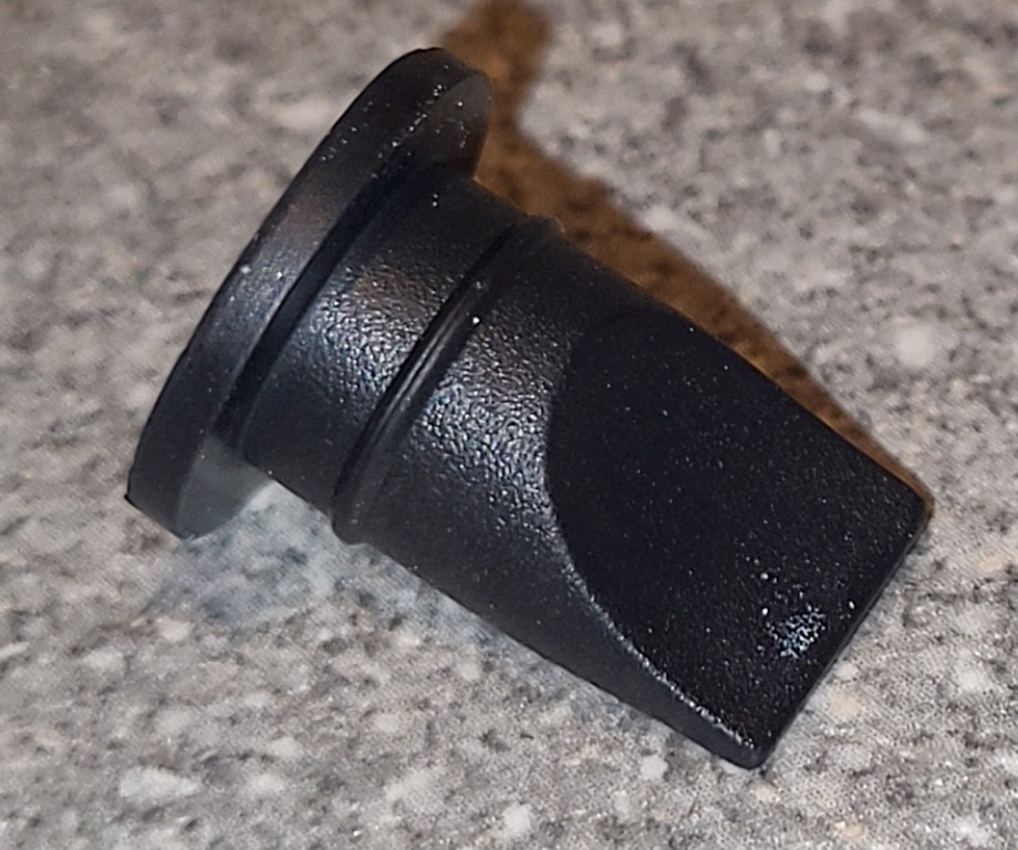

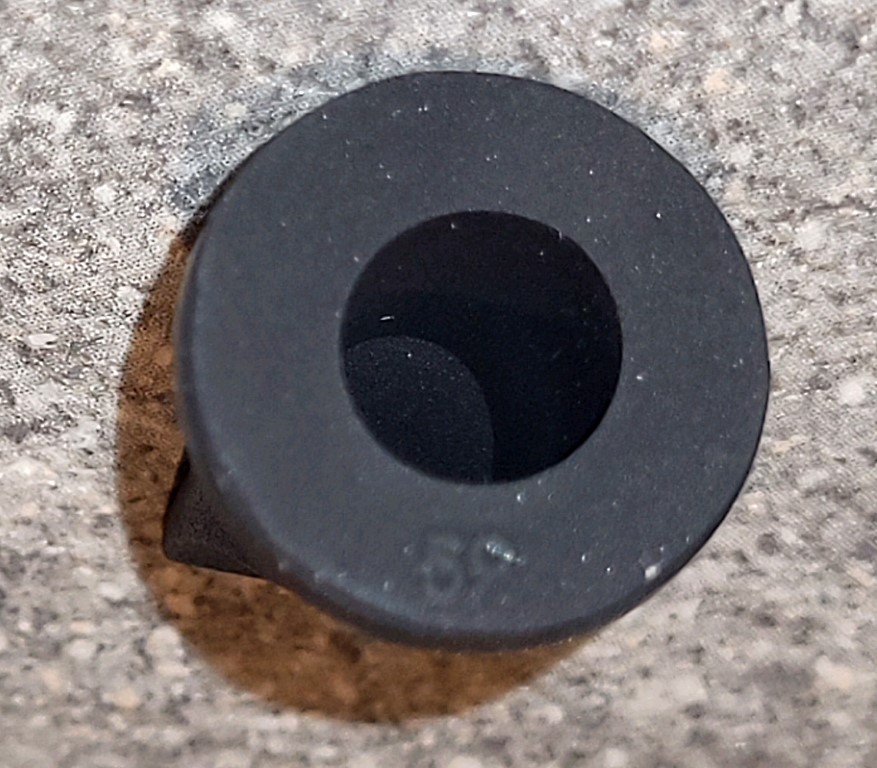

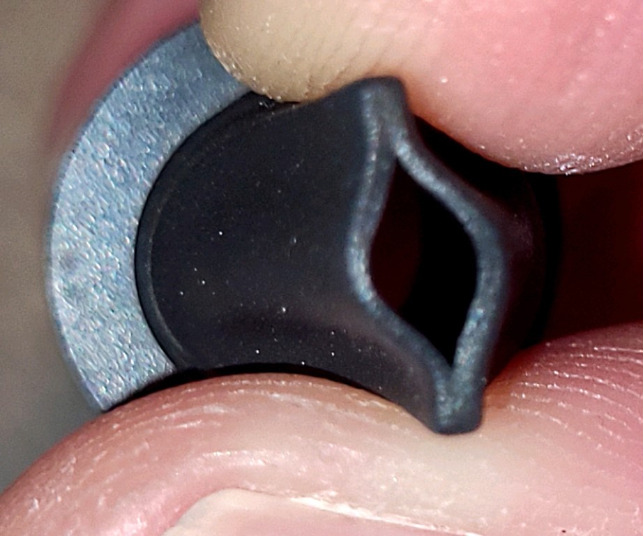

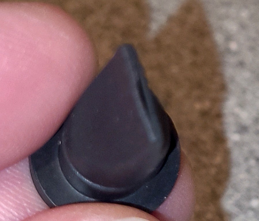

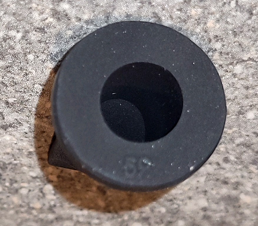

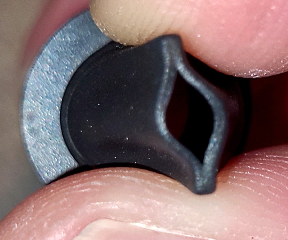

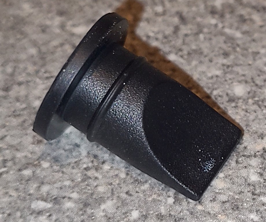

Thanks für die Info! Soeben bestellt, kostet um 3.- Euronen.
Habe heute den aus weichem Gummi bestehenden "Entlüftungseinsatz" erhalten (Nr.33178358789, Preis 2,70€).
Bin gespannt, ob der :) willens ist, beim nächsten Service den Einbau vorzunehmen...

Das Ding hat eingebaut in eine dicke Bohrung innen auf dem Schwingenmaterial also einen Bund wo mind. 1 mm Wasser stehen kann?
Um es wie an den aktuellen Modellen auszuführen, braucht man 2 davon.
Wurde oben auch schon erwähnt.
Ich bin mal gespannt, ob es der :smile: auch nachrüsten wird. Noch bin ich da skeptisch.
Trotzdem viel Erfolg!
Danke! Habe 2 Stck hier liegen und werde selbstverständlich berichten, wie es ausging...

Ich bin mal eher gespannt, ob der Einbau (Bohren etc.) vor allem oben, ohne Ausbau der Schwinge funktioniert
