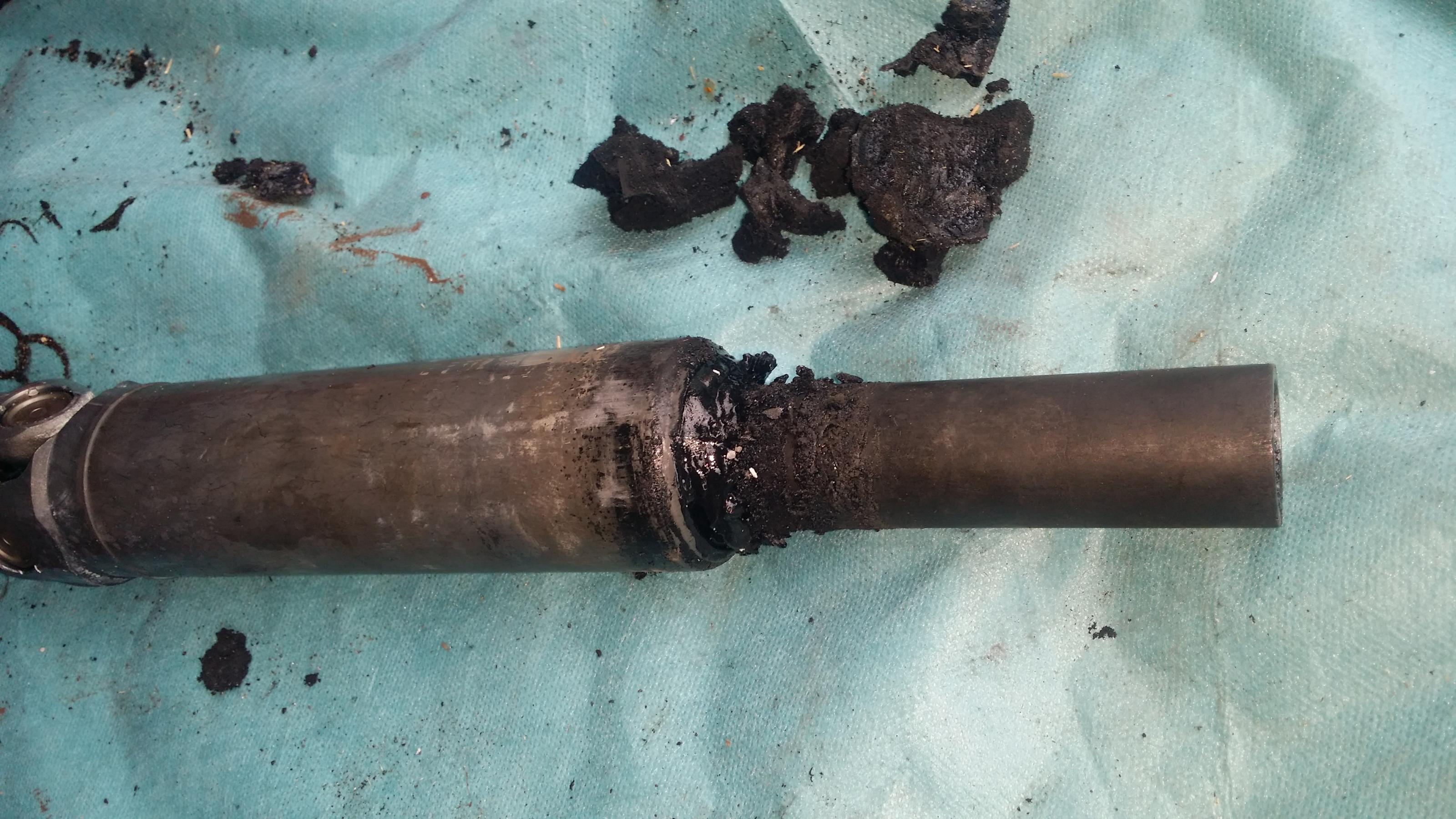

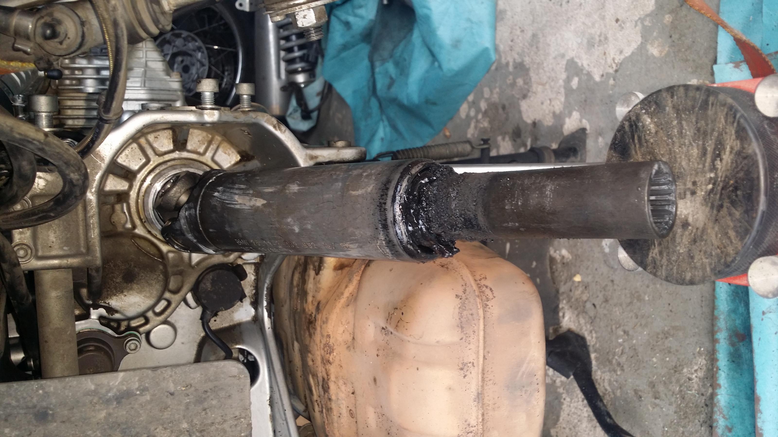

Noch ein wenig Unterhaltung zur Überbrückung bis die neue Welle geliefert wird.
Die alte Welle ist ausgebaut. Der Gummidämpfer war total geschmolzen:

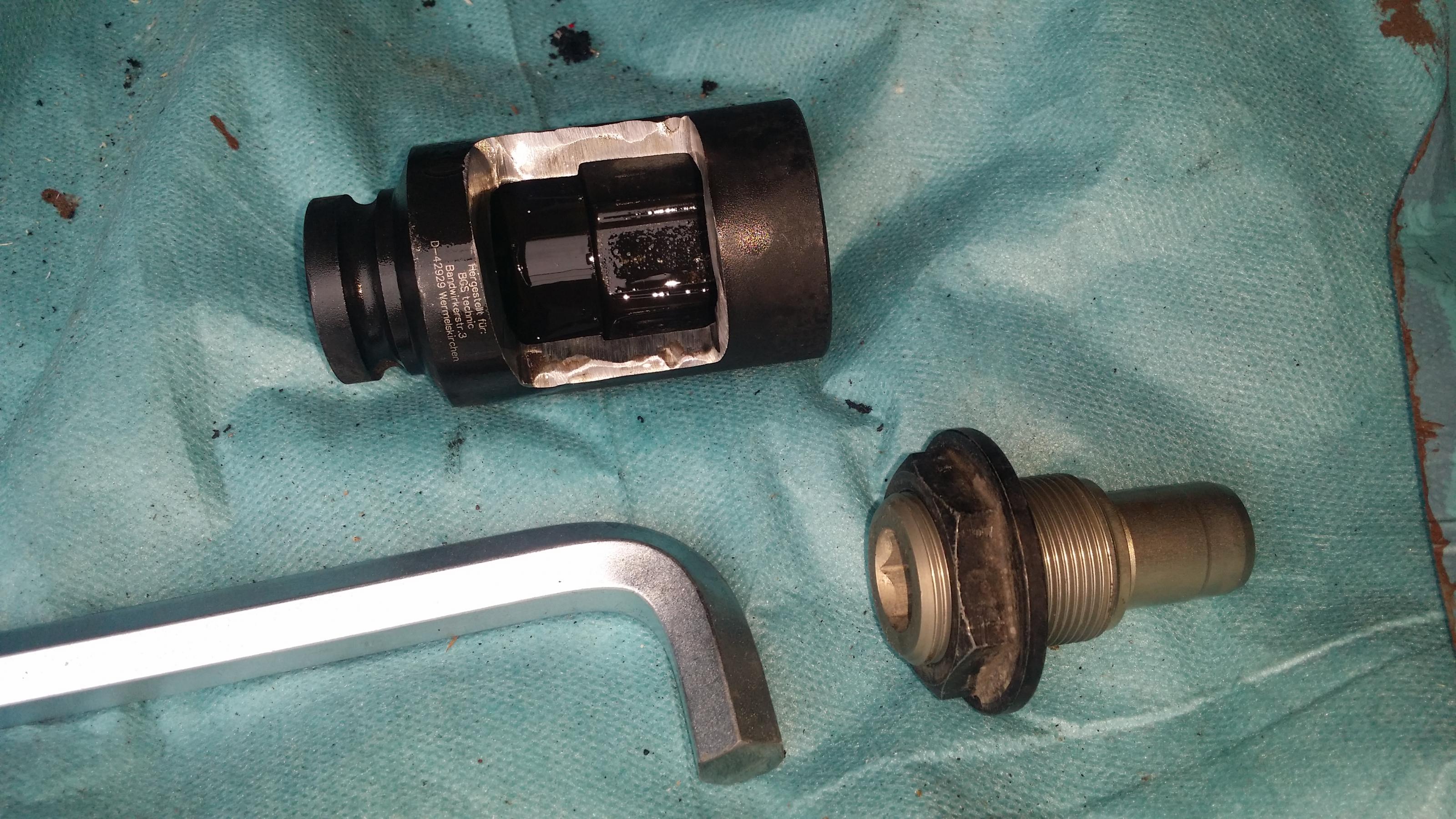

Und dann habe ich mir noch was gebaut, damit ich die Lagerschraube beim Kontern in Position halten kann:
Ein Fenster in eine 30er Langnuss geschnitten und einen 12er Inbusschlüssel etwas gekürzt.

hi snipys,
"abgedrehte" k-welle kommt vor. ist eben pech, wenns passiert.
das werkzeugle ist fein gemacht.
aber "leider" wirst du feststellen, daß sich die bolzen beim kontern eigentl. nie mitdrehn...
