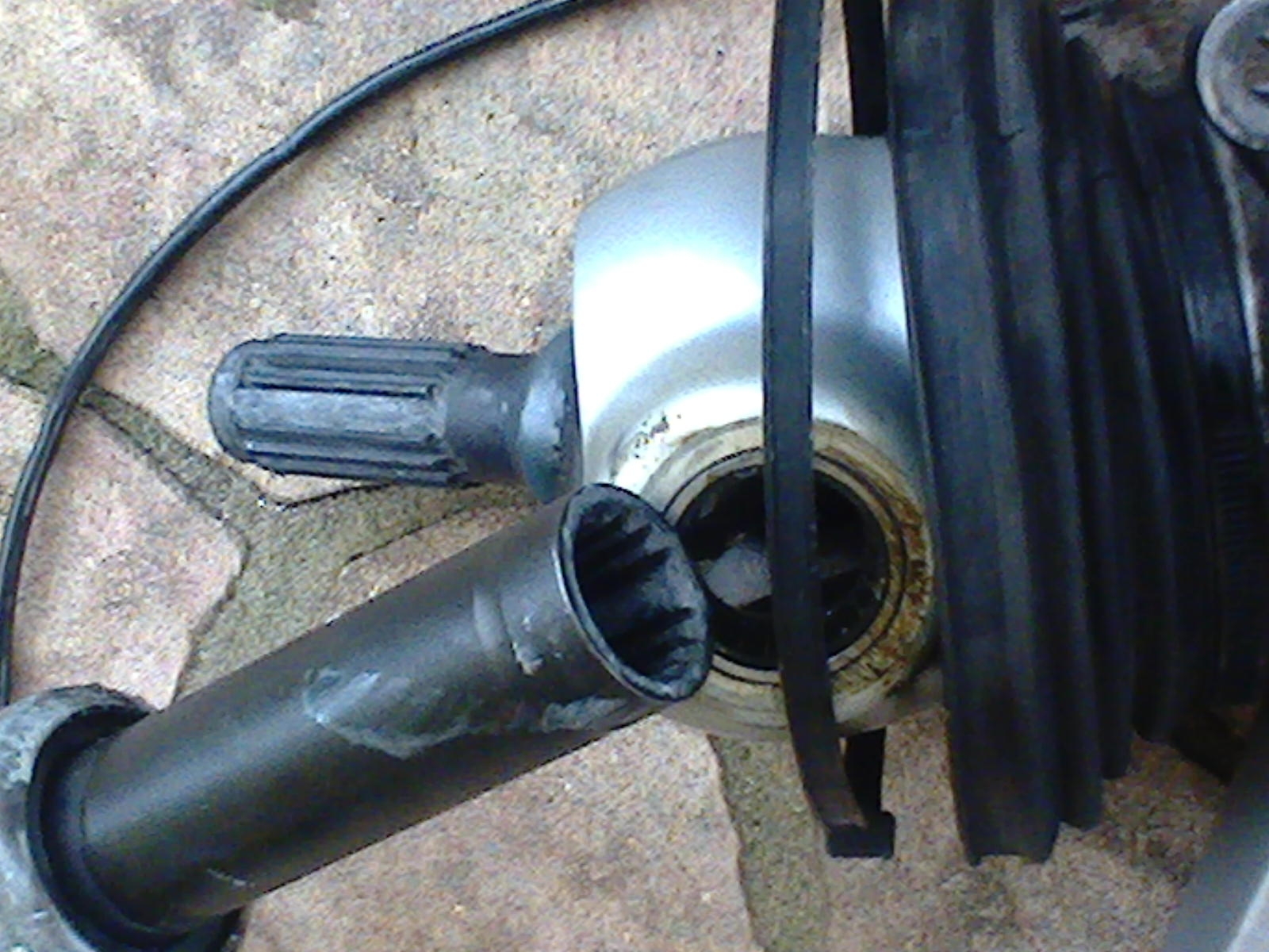

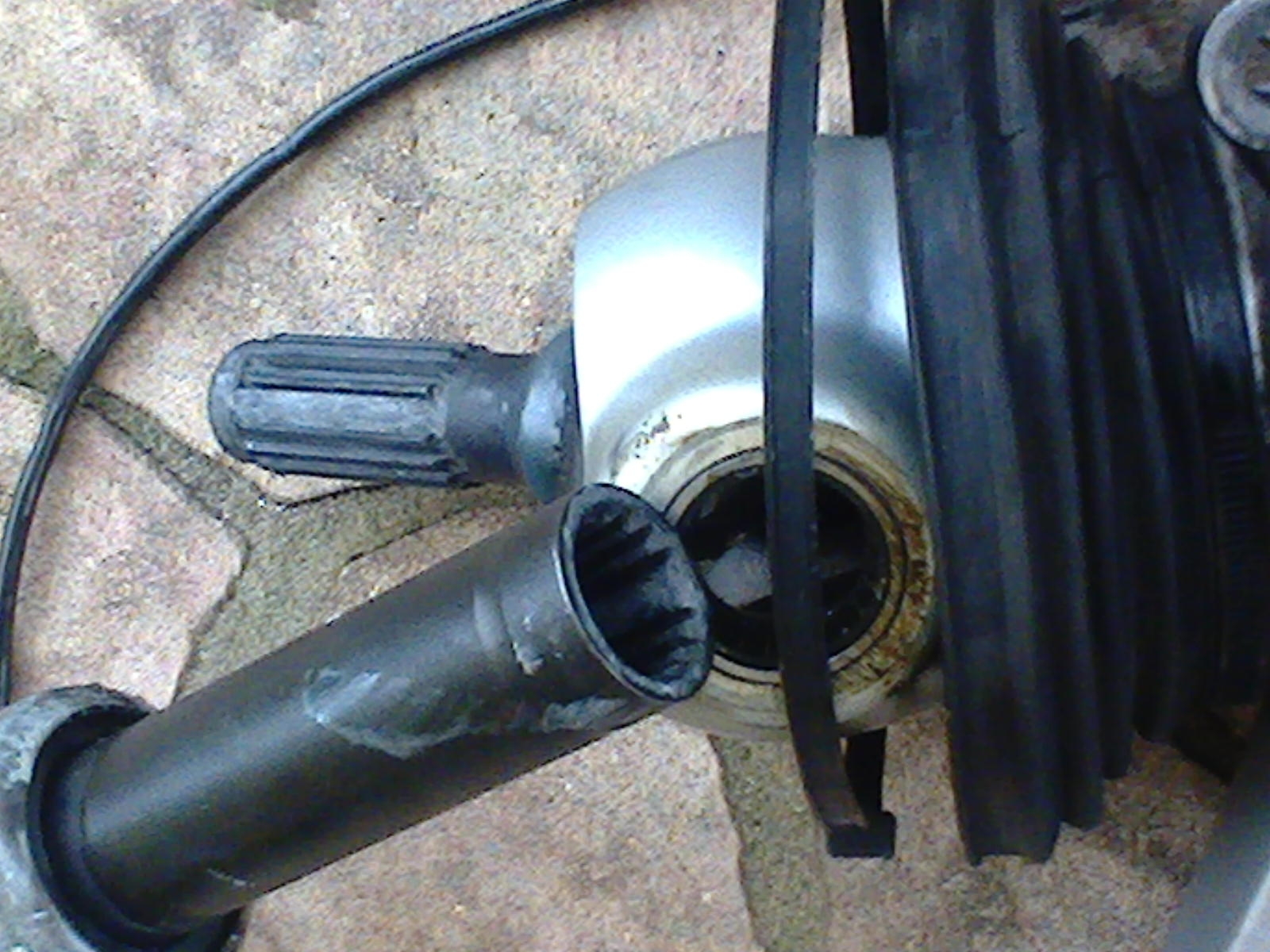

Hallo GS- Freunde,
oberes Kreuzgelenk gebrochen, es war ein Lagerschaden, Getriebe ist O.K. Neue Kardanwelle ist unterwegs.
Bilder folgen, wenn ich das hinkriege, bin nicht der PC- Freak.
Allzeit gute Fahrt, gs-forum da werden sie geholfen !!!

Hier wie versprochen die versprochenen Bilder von meiner defekten Kardanwelle.
