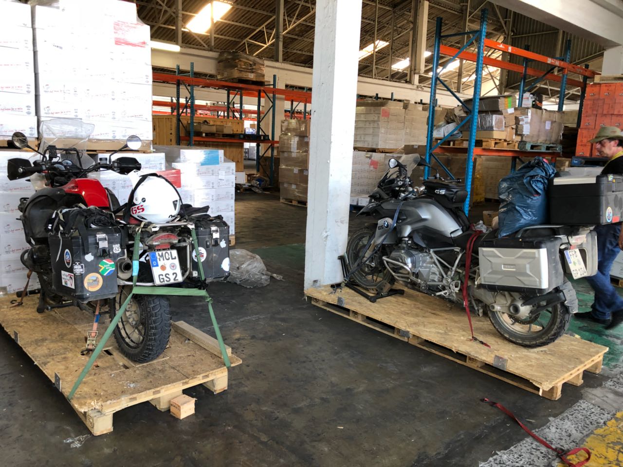

c16bf0a1-371a-4dd3-a9e1-36999303591a.jpg Also meine sprang Sofort an in Kapstadt ,nur die LC nicht die lief in Deutschland wunderbar und sprang auch an ,
Plötzlicher Batterietod ---- neue Batterie besorgt in Kapstadt und los gings !
Die eine hält die andere nicht , liegt wohl am GEL . die Bleibatterien sind langsam gestorben und man konnte sich darauf vorbereiten.
