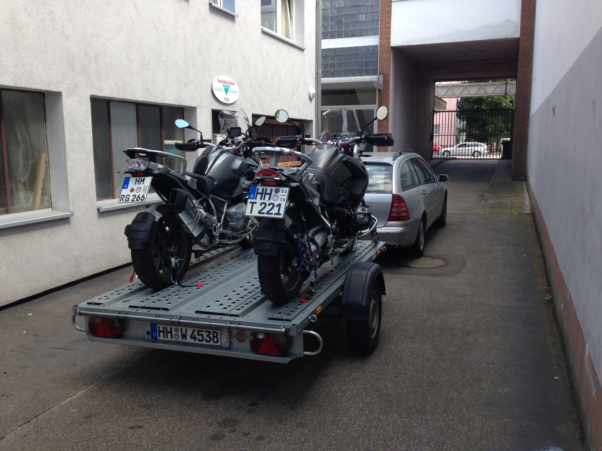

wie geschrieben - Abspannen vorne ist sicher bei der Breite nicht ganz optimal,
aber wenn du nur 30 cm hohe BW hast (dann hat der wohl keinen Überbau) dann sollte das kein problem sein.
so wie bei Finn/Torfschiffer gezeigt vorne an der unteren Gabelbrücke abgespannt und hinten haben wir letztens nur einen
Gurt übers Hinterrad gezogen und das abgespannt, im Fahrbetrieb kann die Q ja auch federn
und schon gehts los - es normal nicht so schwierig wie es manche machen...
Viel Spass in den Alpen

Ich nochmal. Kennt jemand das Tyrefix System? TyreFix Motorrad Haltesystem für Vorder- oder Hinterrad | MUST HAVE | Stompgrip Traction Pads - stompgrip-pads.de . Leider ist es wegen der geringen Breite bei meinem Fall nicht anwendbar.
Meles
so ähnlich haben wir verzurrt,
vorne auf der Gabelbrücke zur Seite und nach vorne (gegen den Anschlag),
hinten nur den nen Gurt über den Reifen ,wenn GS-Reifen - also mit Stollen drauf sind - ist das kein Problem, da rutscht kein normaler Gurt drüber, bei Straßenreifen würd ich mir so ein System kaufen (oder nachbauen),
also was soll sein:
- nach vorne durch den Anschlag gesichert
- nach hinten durch die nach vorne zurrenden Gurte
- vorne nach oben durch die Gurte (Gurtschlaufen) über den Gabelbrücken
- hinten nach oben durch den Gurt über den Reifen
zur Seite durch die seitlich abspannenden Gurte..
hat 2 x 1000 km gehalten - kein Problem !
was wir auch gelernt haben: wenn man in die Federn zieht, auch wenns etwas fester ist, das Möppi federt schon mal trotzdem noch weiter ein und schon kann sich mal der Gurt aushängen, wenn er nicht durch Karabinerhaken oder eben mit Kabelbindern (Einfach aber doch wirkungsvoll) vorm Aushängen gesichert ist
Viel Spass
