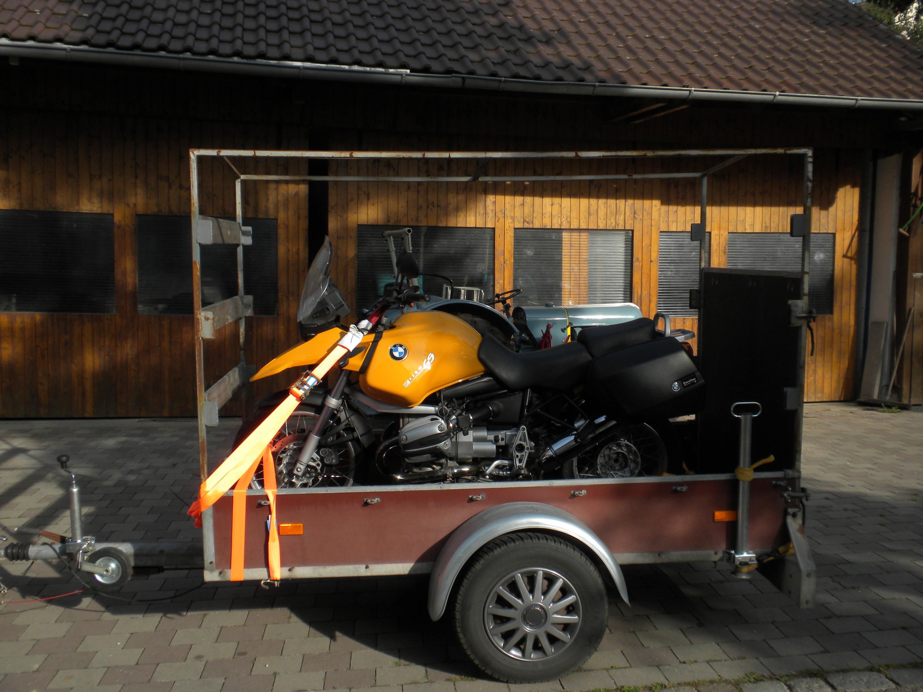

Mein Anhänger ist ein alter Hund, hat den Vorteil, daß die Ladefläche sehr tief ist. Bei der Breite kann ich dir nichts sagen aber meine Ladefläche ist 2,50 m lang was die Q fast ausnützt, 2,10 m sind schon knapp. Ich habe vorn eine Wippe in der die Q alleine stehen bleibt.

@ Bobo: Bei zwei Mopeds wie auf dem Bild, kannst du da den empfohlenen Mindestabstand von 70cm der Abspanngurte einhalten? Oder ist das vom Hersteller etwas übervorsichtig empfohlen. Das Tyrefix System würde mir gut gefallen, aber ich komm auf max. ca. 60cm.
Hi meles,
ich habe aber den Abstand nicht nachgemessen aber wenn ich mir das Bild so ansehe sind es keine 70 cm. Ich denke bei den System geht es nicht so sehr um seitliche Absicherung vielmehr soll das Bike nach unten fixiert werden, die beiden haben sich nicht ein cm mehr bewegt. Bei den 70 cm geht es wohl darum das der Riemen nicht am Bike scheuert deshalb habe ich ein paar Lappen drunter gelegt
