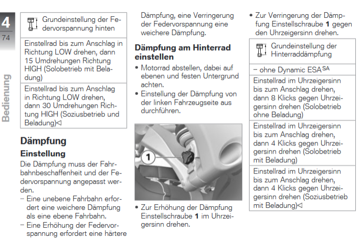

leider muss ich jetzt Motorradfahren gehen und kann euch aber eine Hausaufgabe geben! wenn ihr kein Motorrad mit manueller Fahrwerksverstellung habt borgt euch eines aus, dreht hinten die Zugstufe komplett auf und fahrt ca. mit 80km/h eine kleine Bodenwelle womöglich in leichter Schräglage.
dann werdet ihr sehen wie das Bike nachschaukelt, instabil wird, und das Gefühl fürs Vorderrad schlechter wird und welchen Effekt es hat die "Zugstuge" zuzudrehen! lg

wenn du in den letzten 30 Jahren (R1100 bis R1250) eine GS ohne ESA gekauft hast kannst du hinten Federvorspannung (=Beladungszustand) und "Zugstufe" verstellen! diese besagte Zugstufe stellt man dann nur so hart wie nötig, heisst soviel im Uhrzeigersinn zudrehen bis das Heck nicht mehr nachwippt (nachschauckelt) so stellt man übrigens jedes Motorrad und Fahrrad ein. das hat nichts mit einer Druckstufe zu tun
