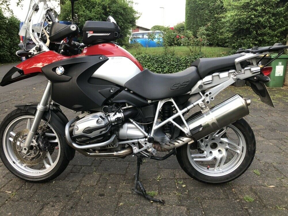

Die Laufleistung ist für eine gepflegte bzw. regelmäßig gewartete GS kein Problem.
Auch hätte ich kein Problem mit einer 2004/2005er GS mit dem summenden BremsKraftVerstärker. Dies wurde erst Mitte 2006 geändert.
Meine Ex-GS (2005er mit aktuell 92 tkm) wird aktuell verkauft. Mit Koffersatz für unter 4800 EUR.
Ich kann dir versichern, dass sie top gepflegt wurde und entsprechend einwandfrei fährt.
Bei Interesse (schreib mir einfach eine PN) stelle ich gerne den Kontakt her bzw. schicke dir den Link zum Angebot.
