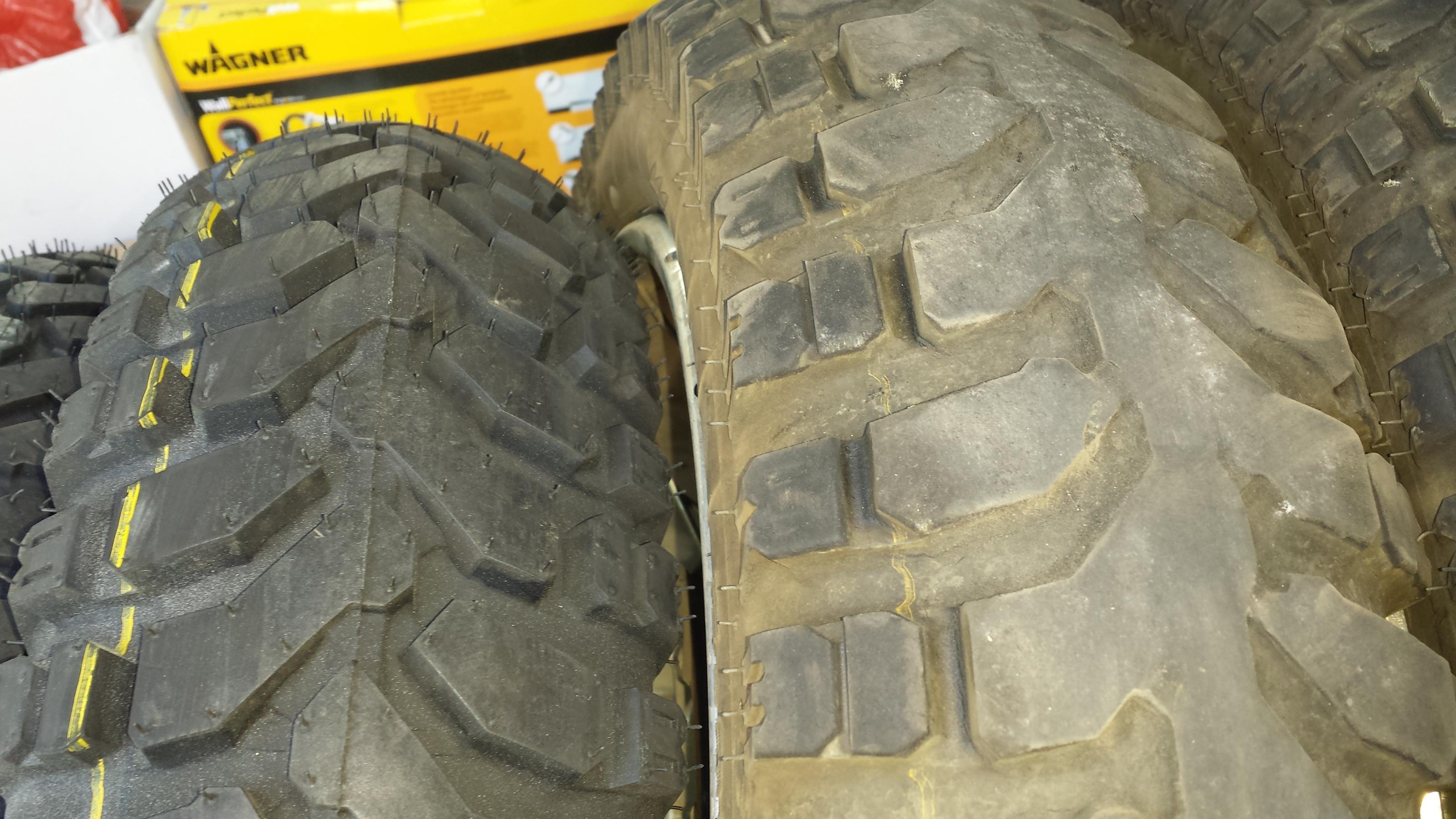

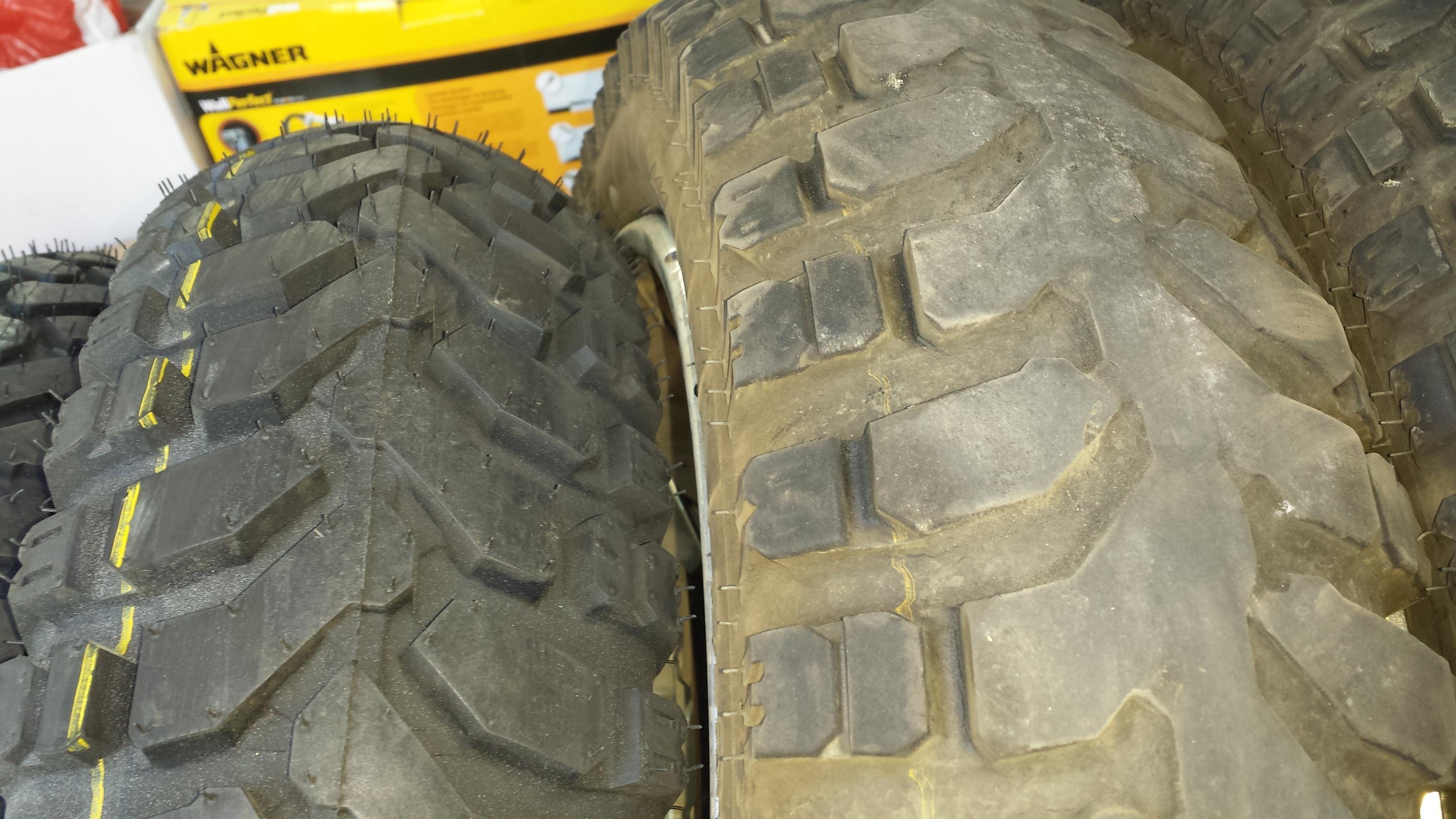

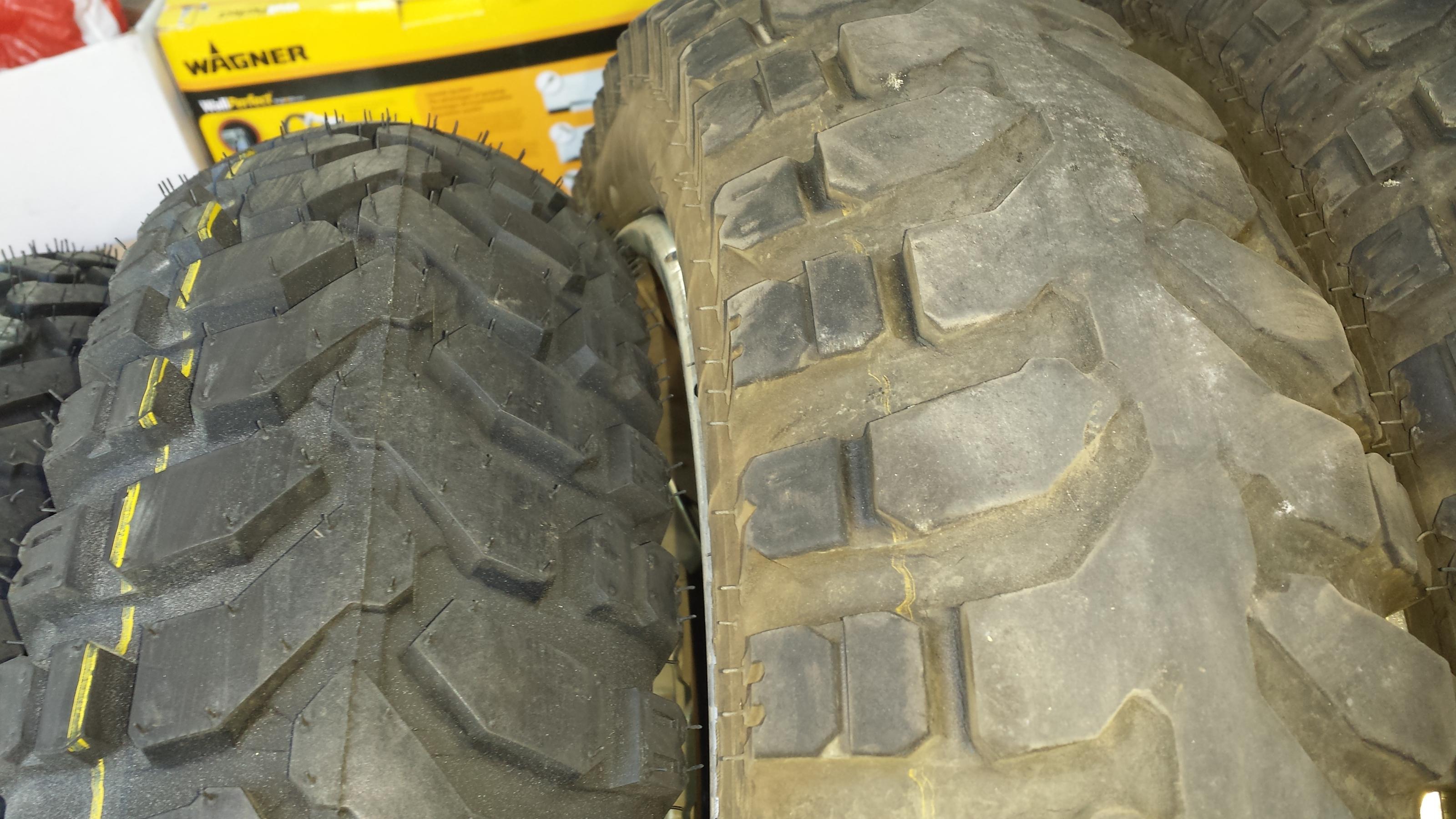

Wenn du dich beim Luftdruck nicht an den BMW Angaben orientierst, wirst du mit dem Reifensatz viel und lange Freude haben.
Beim Dakar passen für mich Solo 120Kg Vorne 1.8-2 Bar und Hinten 2 +- 0,2 Bar je nach Untergrund am besten. Da musst du aber für dich erst mal rumprobieren was dein eigenes Popometer sagt. Auf jeden Fall ist beim Dakar oft weniger Luftdruck besser- siehe Reifenecke. Was dir die glitschige Einfahrphase verkürzen kann - geh mit nem 80er-100er Schmirgel vor der ersten Runde über beide Reifen bis an die Kanten.
Neu und der vorletzte Hinterreifen nach 10 Tkm

Danke für den Tipp! Gegen den Tourance Next den ich zur zeit mit 2,4/2,7 fahre ist das aber echt krass. Werd' s aber ausprobieren. Hab 80 KG, also mit Gepäck so 110KG ca...
