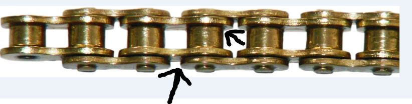

das ist so nicht richtig.
Ketten haben heute zwischen Außenlasche und Innenlasche die sog. O-Ringe. Dort braucht man nicht mehr schmieren, jedoch die inneren Walzen der Kette zwischen den Innenlaschen sind ohne Dichtung ausgeführt und drehen sich auf dem Bolzen, der auch Außen- und Innenlasche befestigt. Hier muß Fett rein, um das gleiten der Hülse auf dem Bolzen ohne viel Reibung zu ermöglichen. Ein Kettenöler setzt den Tropfen im richtigen Fall auf das Kettenblatt und die Zentrifugalkraft trägt den Tropfen nach außen genau an den kleinen Spalt zwischen Innenlasche und Hülse. Durch die Kapillarwirkung wird nun das Kettenöl in diesen Spalt hineingezogen.
Genau! und bei Motorrädern mit geringer Leistung, macht es sich sogar bemerkbar ob du die Ketten schmierst oder nicht!
Deshalb habe ich einen Kettenöler verbaut! ( NX650 Honda Dominator)

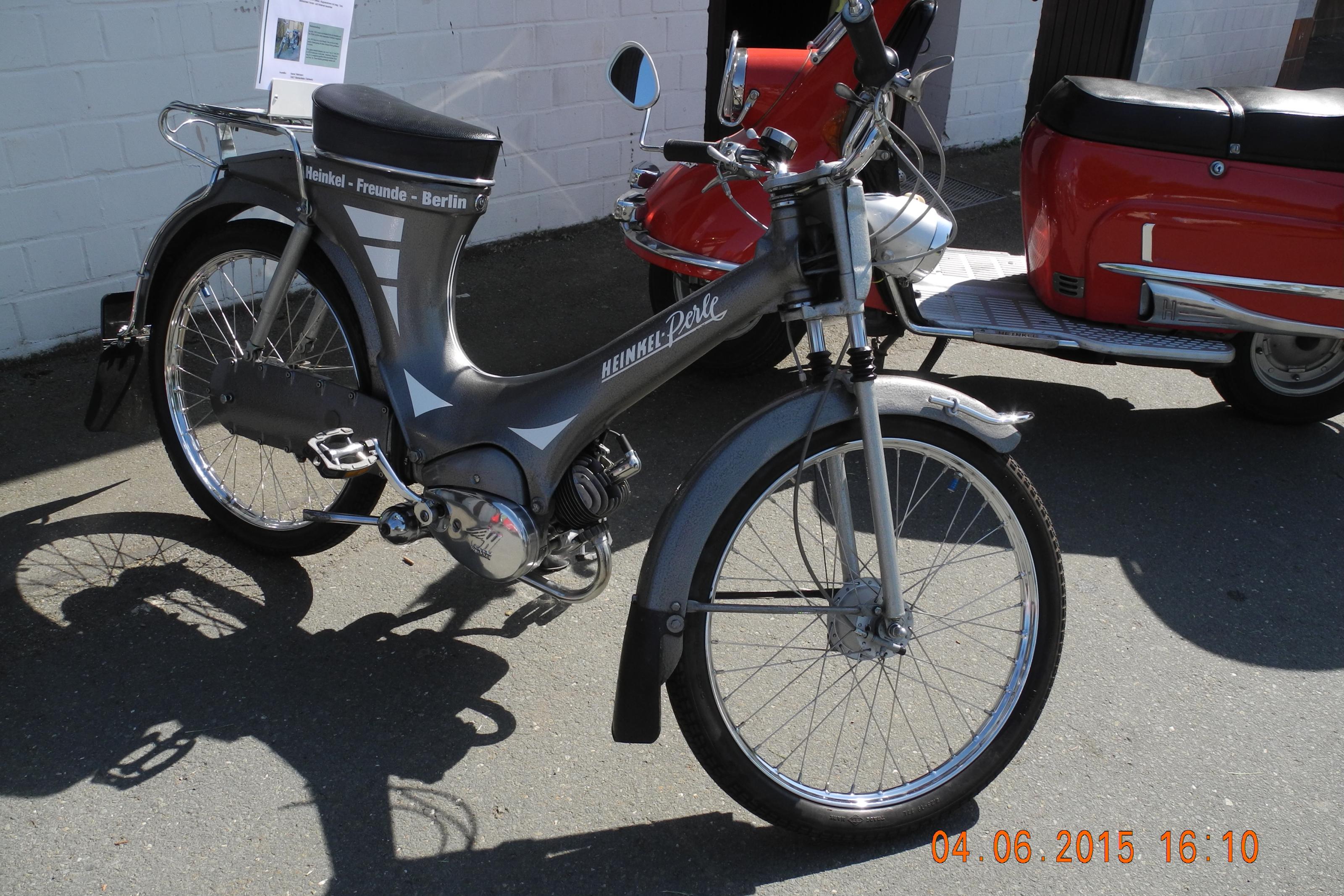

Also langsam glaub ich, dass der ein oder andere hier für sich das falsche Moped hat (wenn man sich die Kritikpunkte ansieht).
Wer hier in der Klasse (der BMW Rotax-Motoren, bzw. der F-Reihe) kaum oder keine unbefestigten Wege fährt/fahren will, der könnte ja auch eine entsprechende Straßenmaschine nehmen - mit Riemen beispielsweise eine S/ST oder GT anstatt einer GS.
Was den Kettenkasten angeht ist auch die Frage, warum die weitere Entwicklung dazu nicht mehr statt findet ... ist vielleicht dieser nicht mehr Zeitgemäß?
Manchmal muss man sich zwischen Teufel und Beelzebub entscheiden, wenn man den Engel nicht bekommt.........
Für mich ist eine S/ST oder GT keine Alternative: die Dinger sind für mich (195 cm lang) viel zu klein!
Für mich kommen halt nur Enduros in Frage. Und damit bekommt man von den Herstellern alternativlos Kettenantrieb und einen störend hochgelegten Auspuff angedreht (bei der Boxer-GS zumindest letzteres). Nicht mal auf Wunsch und gegen Aufpreis kann man das ändern. Warum eigentlich nicht? Fahren tatsächlich alle Fahrer einer F 700 GS regelmäßig ins Gelände? Offenbar ist man auf Herstellerseite davon überzeugt, oder warum kriegt man die entsprechende Ausstattung zwangsweise angedreht? Warum gibt es keine Straßenversion der F 700 GS? Bin ich der einzige, der sich über sowas freuen würde? Wo sind all die anderen Langen, die ein leichtes handliches Landstraßenmotorrad suchen, das einen sauberen Endantrieb hat und an dem man zwei gleichgroße Koffer anbringen kann? Gibt es diese Leute wirklich nicht? Oder was ist der Grund, warum es solche Motorräder nicht gibt?
Nochmal zurück zum Kettenkasten und der zitierten Frage: Was bedeutet "zeitgemäß"? Heißt das "unmodern", "altmodisch"? Denn diese beiden Adjektive waren m.E. der Grund, warum so wenige Leute die Becker-Kettenkästen gekauft haben. So was unsportliches aber auch!

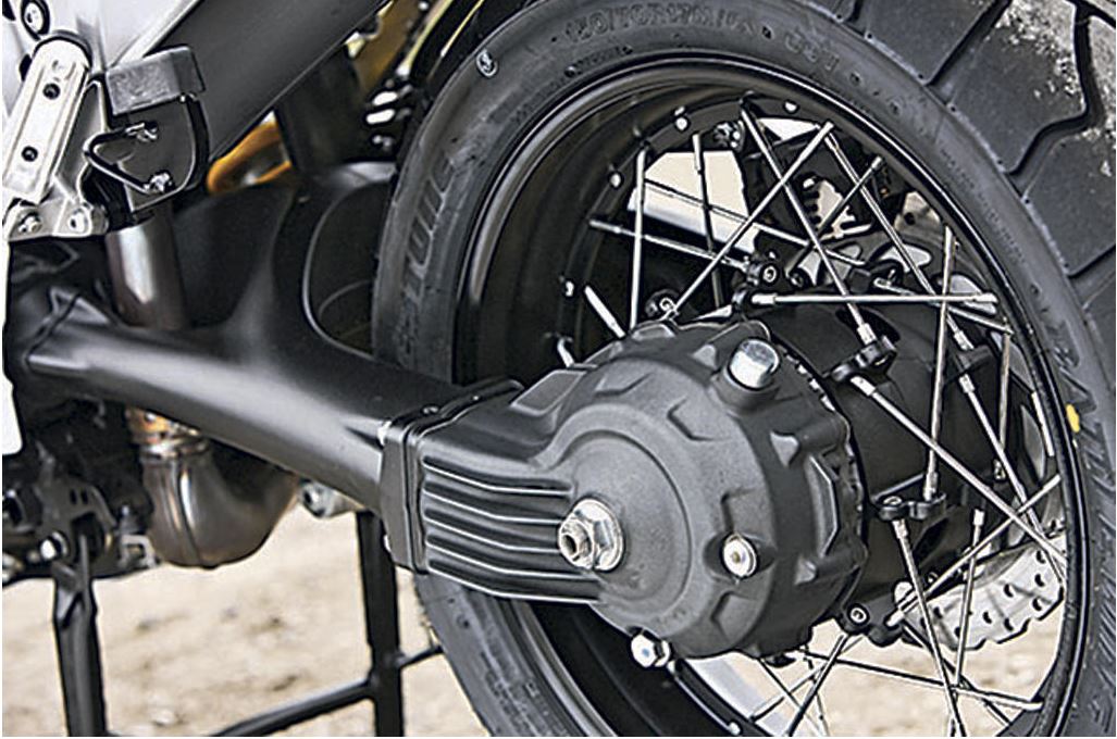

Nun ja ... er hat ja auch den Riemenantrieb als Variante mit eingebracht - da könnte er dann vielleicht mehr Glück haben.
Dazu fällt mir aber noch ein anderes (mehr oder weniger) geschlossenes System ein: nennt sich meines Wissens Kardan - wäre vielleicht auch eine Alternative. :rolleyes:
