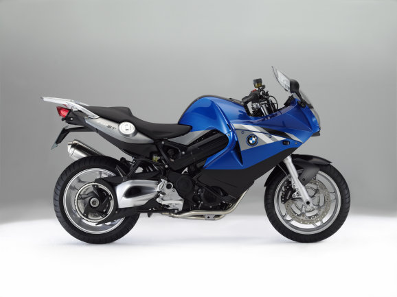

Nun, die Teile der F800ST könnten eventuell passen.
von welchen sprichst du? also schonmal Schwinge, Zahnriemen, Zahnscheibe und auch alles andere was nach hinten am Motor hängt paßt ganz sicher nicht ;)

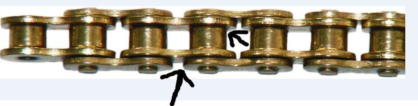

... Die heutigen Ketten haben eine Dauerschmierung, abgedichtet mit O- oder X- Dichtringen.
Kettenöler bzw Kettenspray dienen eigentlich nur der Kosmetik, technisch notwendig ist das nicht.
das ist so nicht richtig.
Ketten haben heute zwischen Außenlasche und Innenlasche die sog. O-Ringe. Dort braucht man nicht mehr schmieren, jedoch die inneren Walzen der Kette zwischen den Innenlaschen sind ohne Dichtung ausgeführt und drehen sich auf dem Bolzen, der auch Außen- und Innenlasche befestigt. Hier muß Fett rein, um das gleiten der Hülse auf dem Bolzen ohne viel Reibung zu ermöglichen. Ein Kettenöler setzt den Tropfen im richtigen Fall auf das Kettenblatt und die Zentrifugalkraft trägt den Tropfen nach außen genau an den kleinen Spalt zwischen Innenlasche und Hülse. Durch die Kapillarwirkung wird nun das Kettenöl in diesen Spalt hineingezogen.

" Hygroskopisch wird nun das Kettenöl in diesen Spalt hineingezogen."
Ehe hier Mythen entstehen, dafür verantwortlich dürfte die Kapilarwirkung sein, hygroskopisch beim Motorrad ist allenfalls die Bremsflüssigkeit.
stimmt, tschuldige mein Fehler. ich wollte dir halt mal mit einem Fremdwort imprägnieren. ;)

Zwischen den Zähnen des Kettenblattes sowie des Ritzels und den Rollen wird es ja wohl auch noch ein wenig Reibung geben, oder? Denn mit der Zeit werden die Zähne ganz schön ausgefräst.
Wenn der gelb markierte Bereich gut geschmiert ist, dann sollte es zwischen Kette und Ritzel keine Reibung geben, weil sich die Rolle ja mit dem Ritzel mitdreht.
Erst wenn es dort mangels Schmierung steckt dreht sich die Rolle auf dem Ritzel.
