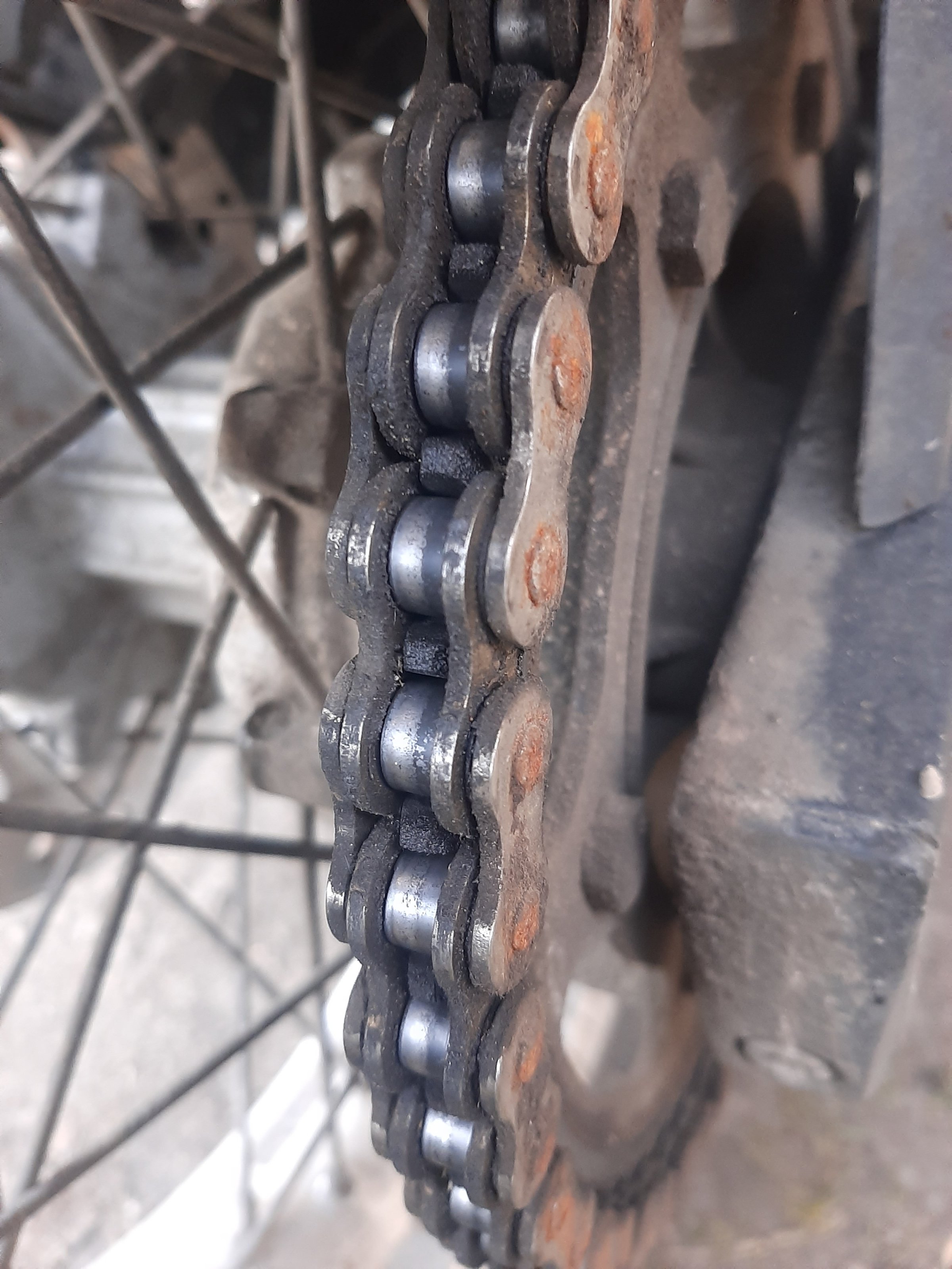

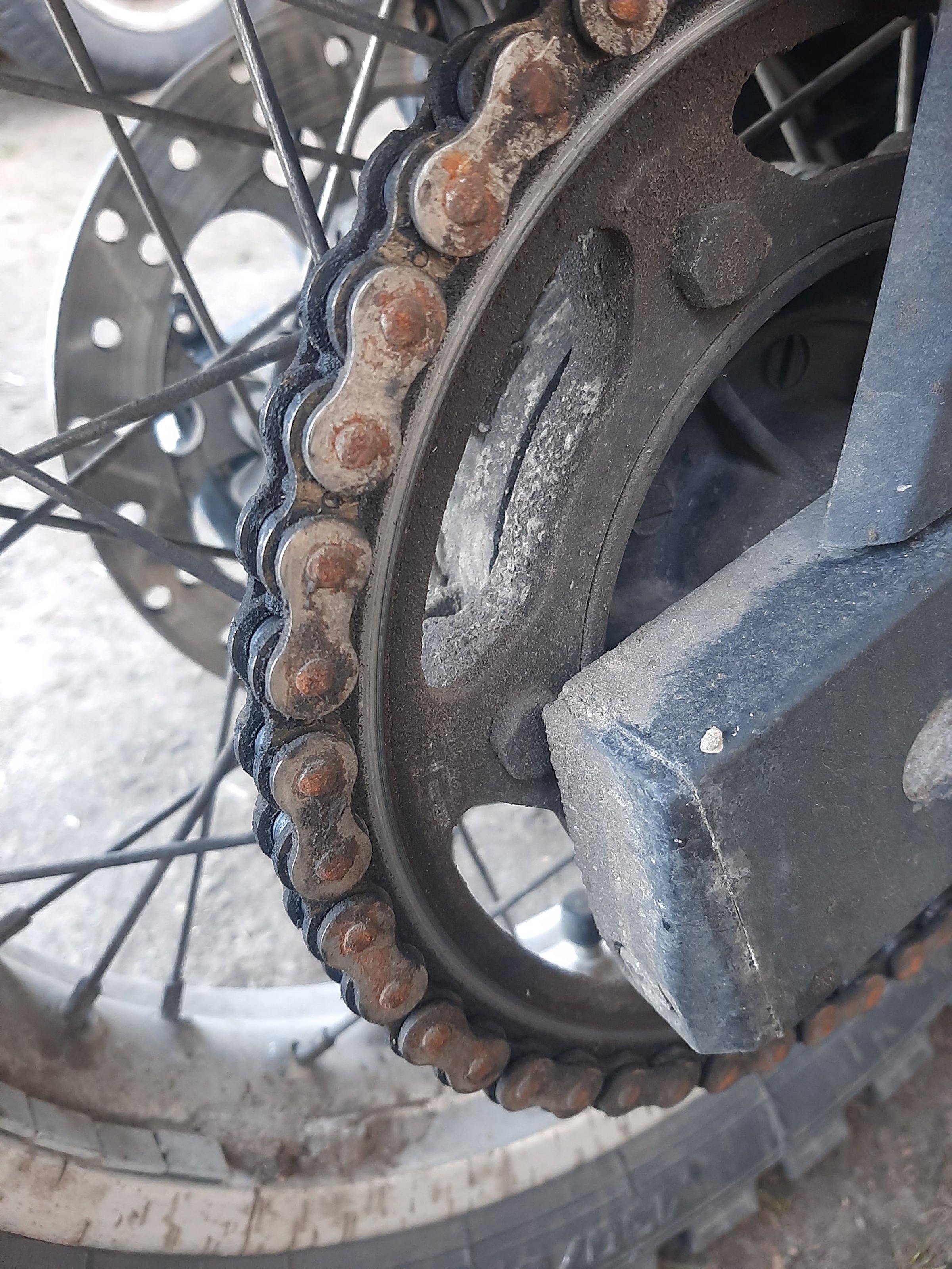

Ich häng mich mal hier ran.
Meine Kette ist trotz CLS-Kettenöler außen rostig. Ist das einfach so, weil in dem Bereich nicht rostfrei oder ist das ein Grund zum Kettentausch? Was wäre zum Zustand des Kettenrades zu sagen?
Norman
Michi (ein anderer)
30.05.2006
526
R1200R, KTM 690 SMCR
Dürfte nicht so aussehen. Die Kette macht auf dem Bild generell einen trockenen / ungeschmierten Eindruck. Da ist vermutlich mit dem Öler was nicht ok.
Das bischen Rost auf der Kette ist technisch unbedenklich. Relevant ist nur der Verschleiss / die Längung der Kette. Solange das ok ist ist die Kette auch ok.
Bei den heutigen O- oder X-Ring Ketten erfolgt die Schmierung der Kette selbst nicht von aussen. Die bewegten Teile haben eine gekapselte lifetime-Fettpackung. Die Abdichtung erfolgt durch die O- / X-Ringe.
Das Ölen der Kette dient heutzutage primär dazu, die O/X-ringe zu schmieren, nicht die Kette selbst.
Wenn die Ringe allerdings trockenlaufen verschleissen sie schnell, dann tritt die Fettpackung aus und die Kette verschleisst dann natürlich auch schnell.
Ich würde die Kette schmieren und den Öler prüfen. Falls die O/X Ringe massiv gelitten haben merkst Du das am schnellen Verschleiss.

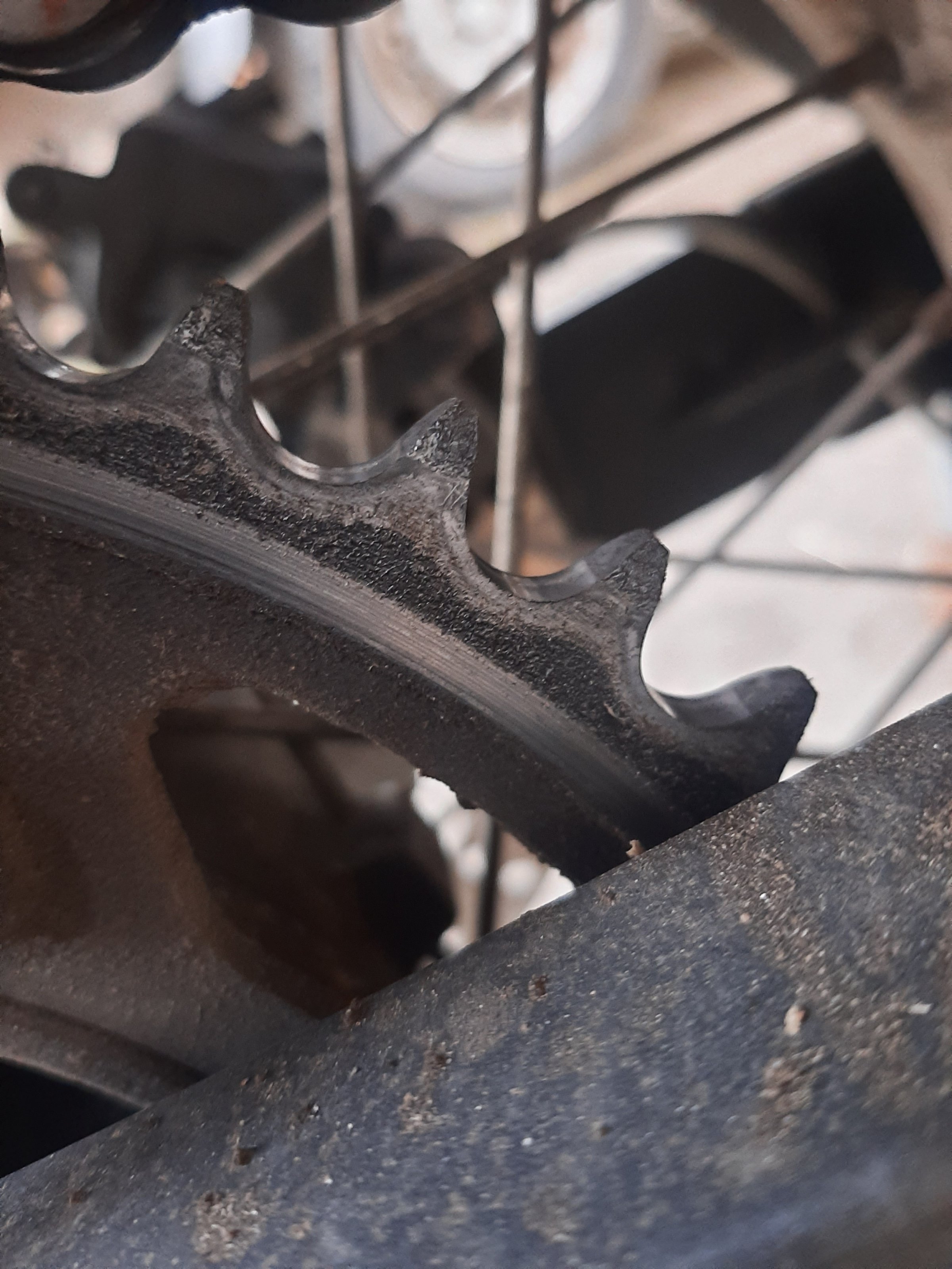

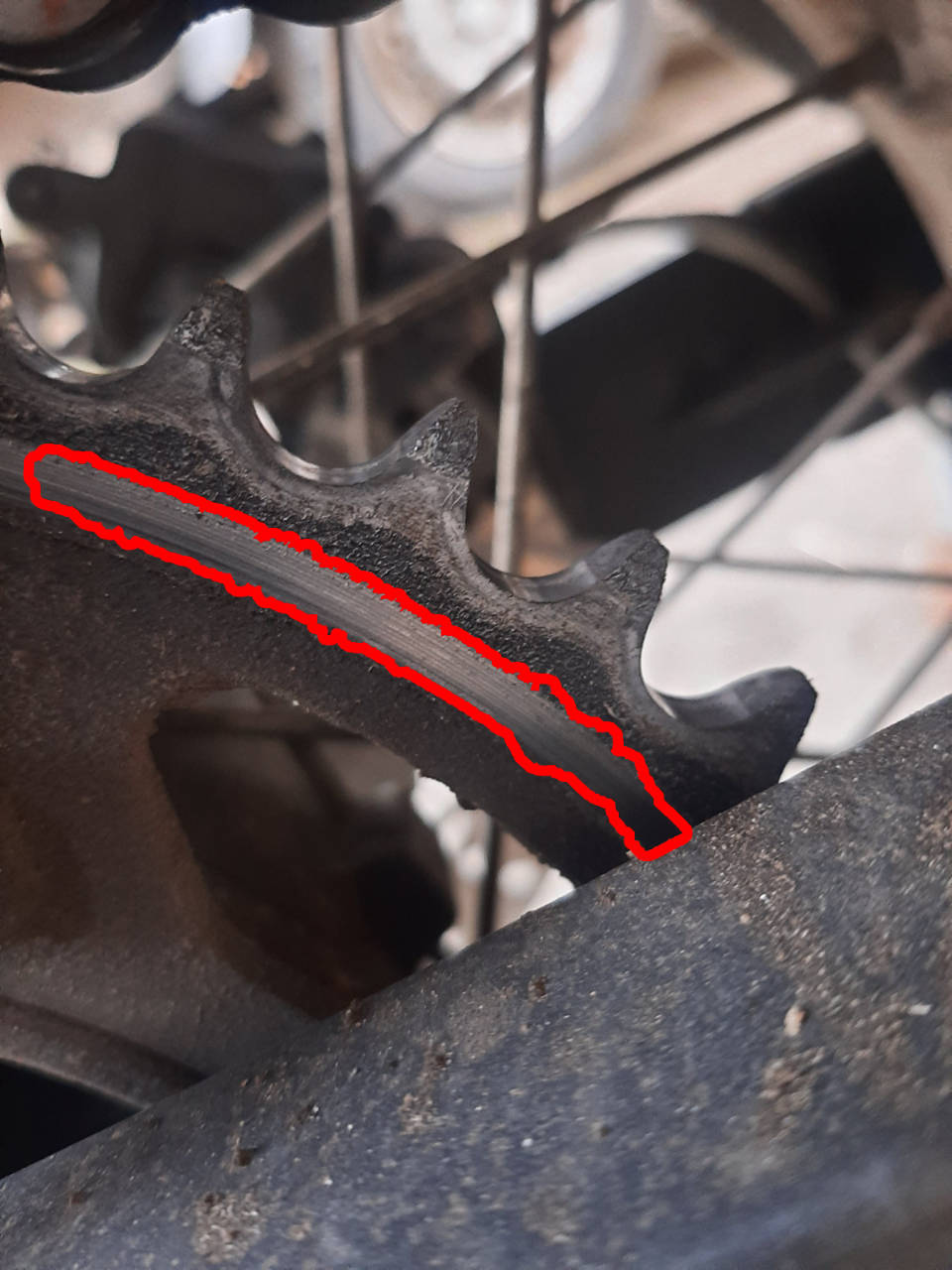

Der Rost außen ist mit etwas Diesel ruckzuck weg, aber das Kettenblatt hat Verschleiß und vor allem was schleift da am Kettenblatt?

Anhand der Gesamtproblematik würde ich raten, dass die Schleifspuren vom Öler stammen.
Was sowohl die Schleifspuren als auch die unkooperative Haltung des Ölers erklären könnte...

Hab mir heute Kette und Kettenrad nochmal genau angesehen. Das sieht alles noch recht gut aus. Flache Zähne am Rad, noch jede Menge Platz zum Nachspannen, gut bewegliche Kettenglieder und augenscheinlich kein Rost im Bereich der O-Ringe.
Zu den Roststellen und der etwas trocken wirkenden Kette fiel mir heute ein, dass ich jüngst den Kärcher am Wickel hatte um den Schlamm und Dreck der letzten Wochen abzuwaschen. Hab natürlich das nachölen vergessen. Durch den Öler war die Kette aber innen ganz gut geschmiert. Bin zu dem Zeitpunkt noch nicht viel gefahren nach der Wäsche. Hab es dann heute ordentlich nachgeölt und nach 200 km Kaffeefahrt sieht alles noch gut aus.
Die Marke am Kettenrad ist vom Öler. Die Düse muss da dezent anliegen. Hab den Öler zur Sicherheit nochmal entlüftet. Werde beobachten aber ich denke, das passt alles.
