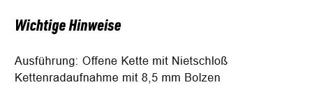

Ausführung: Offene Kette mit Nietschloß
Kettenradaufnahme mit 8,5 mm Bolzen

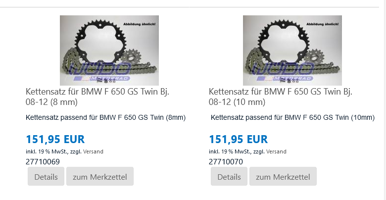

Kettensatz passend für BMW F 650 GS Twin ab Baujahr 2008 bis 2012 mit 10 mm Kettenradaufnahme
vorm bestellen für eine F650Gs die Kettenradbolzen messen denn es wurden Baujahr unabhängig von BMW zwei verschiedene verwendet.
.... für die F650GS da auch 2009er Modelle zum Teil mit 8mm Bolzen für das Kettenrad ausgestattet sind
Könnte also sein das bei mir 8mm / oder 10mm verbaut werden müssen
Korrekt?

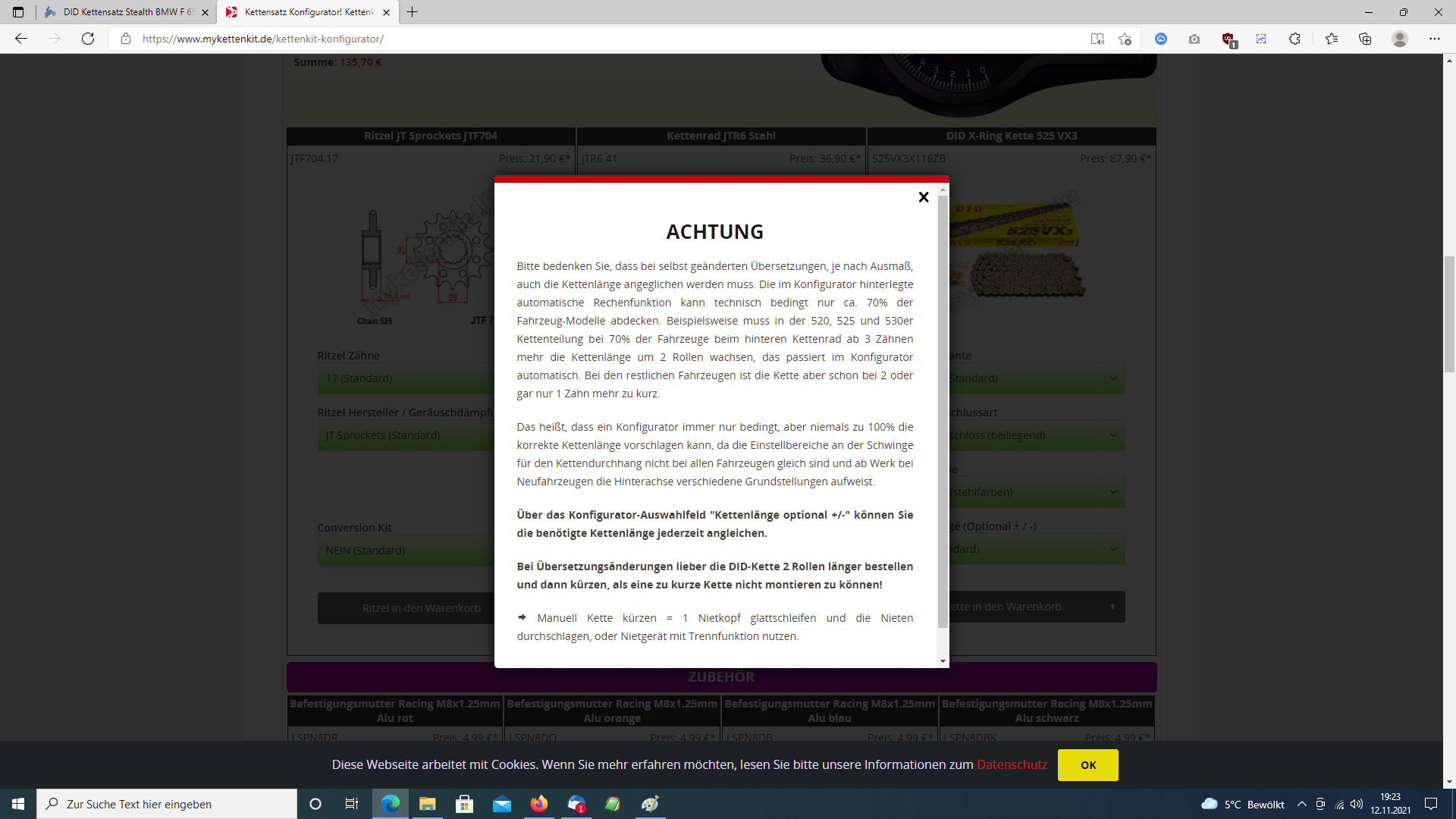

Hab jetzt alle Infos zusammen
Hier hab ich noch reingeschaut
DID kettenkit-konfigurator
Tendenz geht zur VX3 Variante

Um hier einen Fehler auszuschließen
siehe WÜDO
Wo genau und womit mess ich das aus?
Schieblehre reicht?
... hab da keine Ahnung

Schaue aber bitte ob 8,5 oder 10,5 Bohrungen für das Kettenrad.
