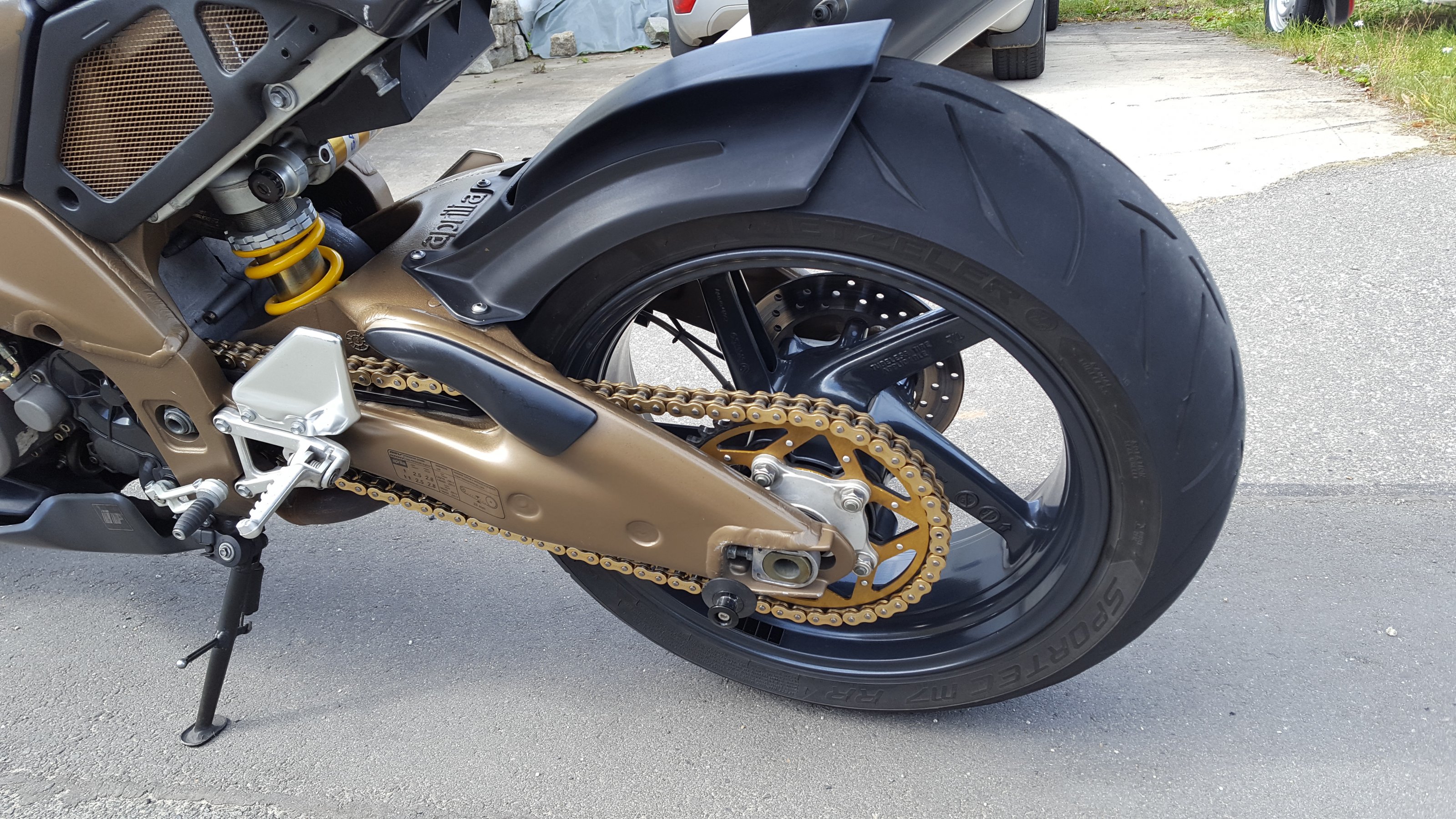

Kettenschutz weg lassen, Kette gründlich reinigen und fort an nur noch mit DryLube schmieren...
Sieht gleich viel besser aus :wink:
Diese Kette hier hat ca 15000Km drauf und ist nicht neu...!
Genau so mache ich das auch.
Gegenüber sonstigen Spays keine Nachteile festgestellt außer, dass ich jetzt nicht mehr ständig die Felge und Kettenumgebung putzen muss was mich natürlich sehr traurig macht :nicken:
