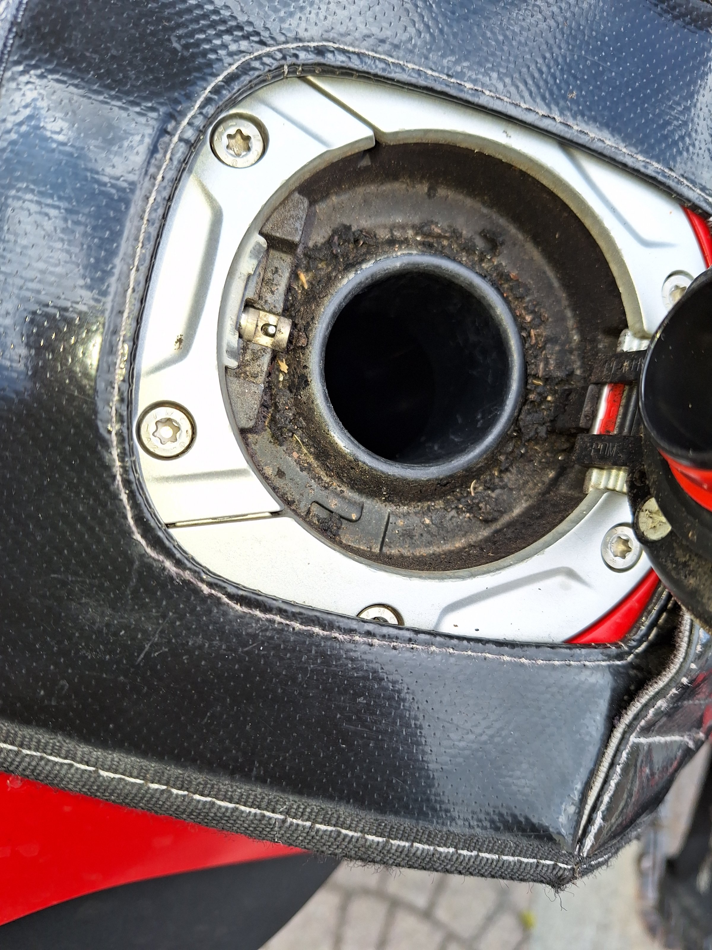

Aus aktuellem Anlass, mein Einfüllstutzen (keyless, lc, Bj 2016) sah bei 103.000 km Laufleistung bis vorhin so aus:
Das hat gereicht um das Öffnen zu verhindern.
Der Tipp mit zu fest angezogenen Schrauben brachte mich dazu, dann beim Abschalten der Zündung auf den Deckel zu drücken.... Simsalabim, offen:wavespin:
Dank ans Forum, das war sehr hilfreich.
Jetzt ist da wieder sauber, funktioniert jedes Mal.
Den Rest putze ich später....

Keine Ahnung, hat sich gesammelt in 7 Jahren. Bin ja froh, daß da kein Dampfstrahler hinkommt...:motoradsmiley:
Gehört Schmutzig heißt ja auch nicht nicht gepflegt.... Fahren statt putzen, egal welcher Wochentag.:smilie_tanz:
Und putzen ist hier schon fast offtopic, Fehler beheben war das Thema:Augenrollen:

Nö, im letzten Jahr ab und zu bemerkt beim tanken, hatte aber nie nen Staubsauger zur Hand.:rollleyyes:
Mit 30 l Tankinhalt kommt aber auch keiner auf > 100tkm...

Leute, ihr dürft alle putzen soviel ihr wollt. Aber Kernaussage bleibt:
Kräftig draufdrücken hilft beim Öffnen, selbst bei soviel Schmodder. Vielleicht auch nach Tankrucksackringinstallation ohne Beachtung des maximalen Drehmoments:wavespin:
LG aus Bardoneccia,
CrashNiGS
Ja sag mal, da sieht es ja aus wie bei Hempels hinterm Sofa!
