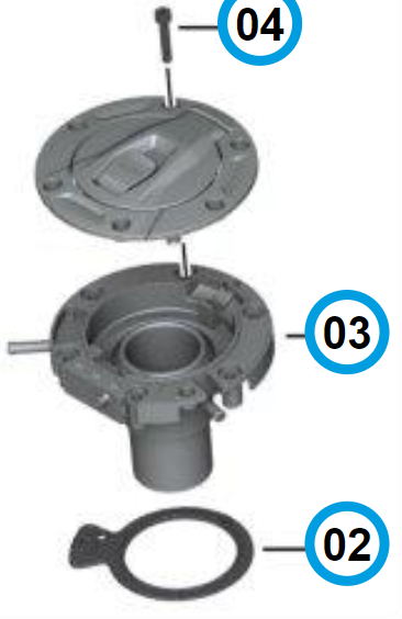

Einziger Workaround wäre Lösen der oberen Schrauben gewesen.:mad:

imho ist die arretierung nun (anderst als bei der 1200lc) mit 2 schrauben befestigt - ich muss mal testen, ob es reicht diese zu lösen ..

Hi
Das ist zu 100% richtig, die Zündung muß aus sein.
Auch das lösen der beiden vorderen Schrauben verschafft Zugang.

Hi
Ist nur Blöd wenn man noch einen Tankring montiert hat
Richtig das mit den Schrauben habe ich getestet, bevor ich mich auf den Weg gemacht habe - hat funktioniert.
