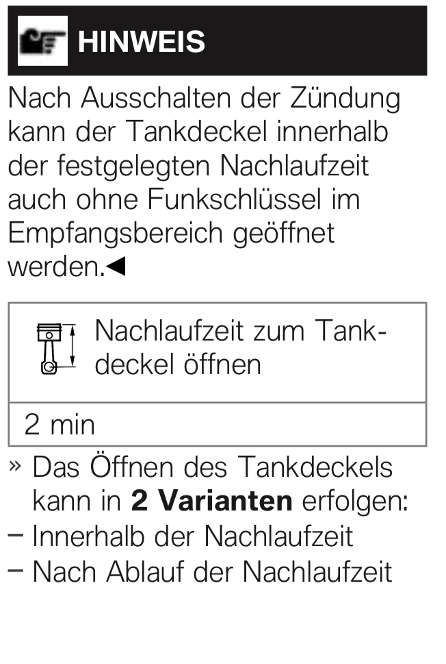

das hat mit der Schlüsselbatterie nichts zu tun. U.a. das Ent- und Verriegeln des Tankschlosses funktioniert mit dem Plastiknotschlüssel genauso. Und der hat bekanntlich keine Batterie. Ebenso verhält es sich mit einem defekten oder stromlosen Funkschlüssel. Einfach an die Antenne unter der Hinterradabdeckung halten.
in der Variante 2 hat es schon mit der Schlüsselbatterie zu tun, so wie es Orlando123 mit seiner Pinkelpause beschrieben hat.
Wenn man sich länger als zwei Minuten vom Fahrzeug entfernt hat, dann muss der Schlüssel erkannt werden bevor sich der Tankdeckel öffnen lässt (ausser man geht direkt mit einem der beiden Schlüssel direkt an die Antenne an der Hinterradabdeckung, aber wer macht das im Normalfall)
Schon klar. Wollte damit zum Ausdruck bringen, daß der Tankdeckel auch auf diese Weise geöffnet werden kann. Nicht das jemand meint, ohne Schlüsselbatterie kann er nicht mehr tanken, bzw. muss dann am Deckel rumschrauben.
Genauso sehe ich das auch..... ;-)
