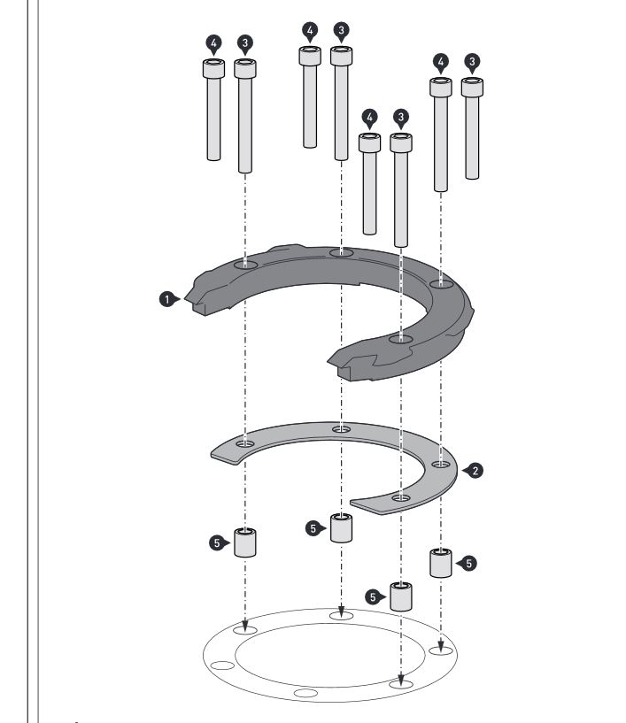

Bei mir mit dem EVO-Tankring seit 35.000 km keinerlei Probleme mit dem Keyless Tankverschluss.
Hast Du auch den speziellen EVO Adapter für Keyless gekauft?
Der Unterschied ist das "Hufeisen" (Teil Nr. 2) als zusätzliche Verstärkung für Keyless Tankdeckel.
Die Schrauben auch nicht zu fest anziehen.

Einen Quicklock-Tankring verwende ich auch (allerdings kein EVO). Vom normalen Tankring gibt es eine Version für Keyless, und eine ohne. K.A., ob das beim EVO auch so ist.
Ich würde da mal beim Hersteller fragen.

Hallo Leute,
vielen Dank für eure Rückmeldung. Das stimmt mich schon einmal zuversichtlich, dass es funktioniert.
Ja, ich habe den speziellen Adapter mit eingesetzt und auch die Schrauben nicht zu fest angezogen, knapp 5NM.
Ich werde es noch einmal ein und wieder ausbauen und dann mal sehen. Liegt bestimmt an der Montage.
