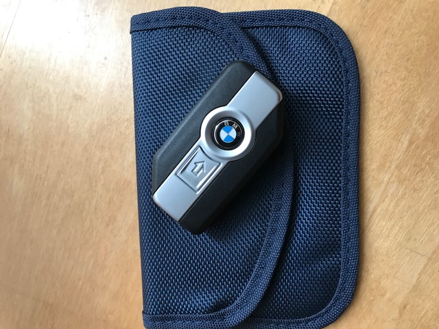

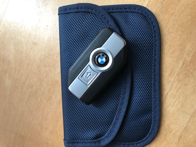

nachdem ich meinen RFID-Brustbeutel ausprobiert hatte (kein Problem, Lenkradschloss ging auf) und testweise mal die alte Filmbox für Flughafenscanner rausgesucht hatte (auch kein Effekt), habe ich mir einen kleine Tasche bestellt (ca. 20 EUR), welche heute in der Post lag.
Funktioniert.
Keyless habe ich nun, egal wie ich eventuell heute dazu stehe. Mit der Schlüsseltasche kann ich zumindest nach dem Absteigen vermeiden, dass die Brüder ihn auslesen und den Bock klauen.
Sicherlich kein 100%iger Schutz, aber erst mal OK.
