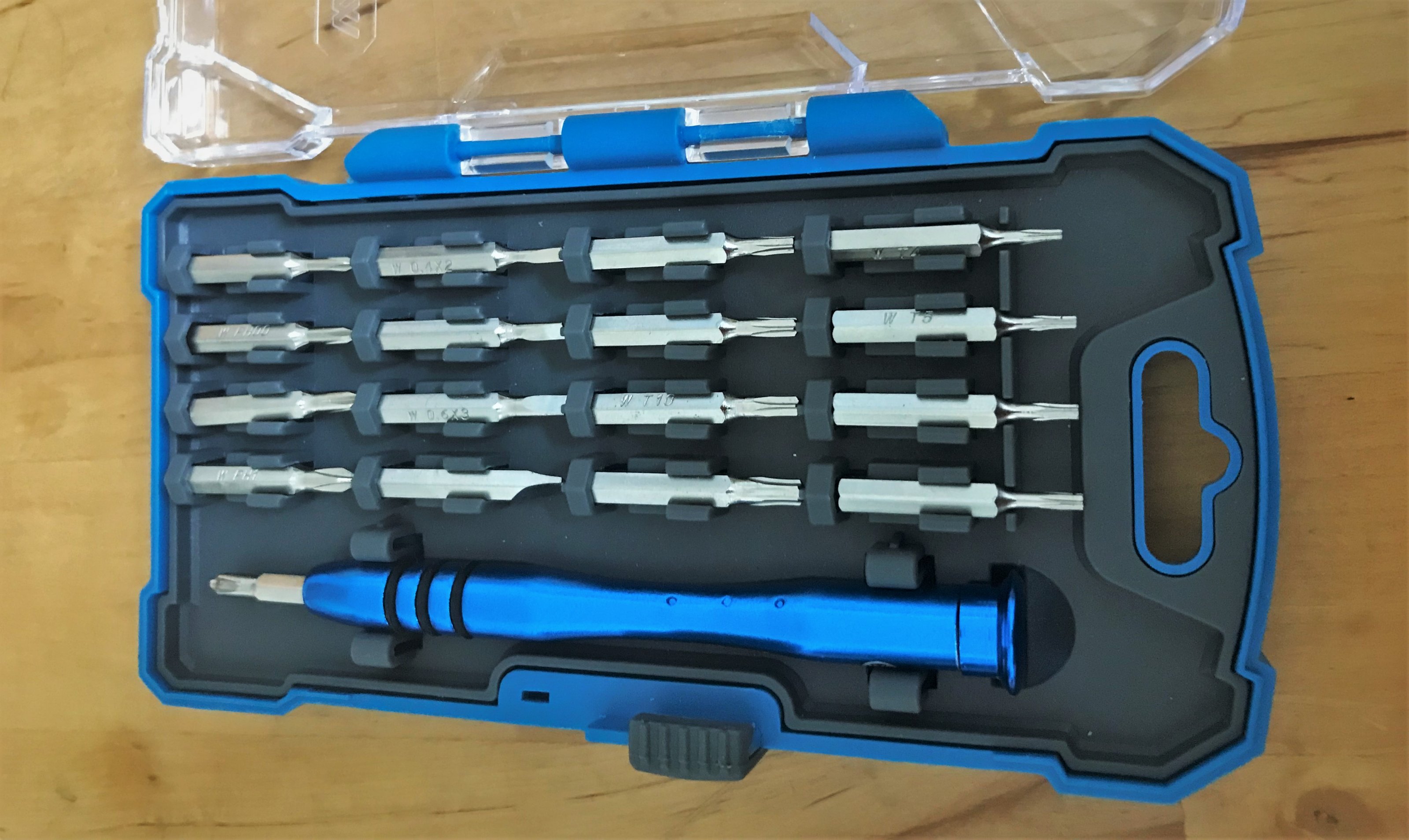

Moin, es gibt doch diese kleinen Präzisoins Schrauber Sets in den Baumärkten oder Kaufhäusern.
Der hier fängt bei T4 an.

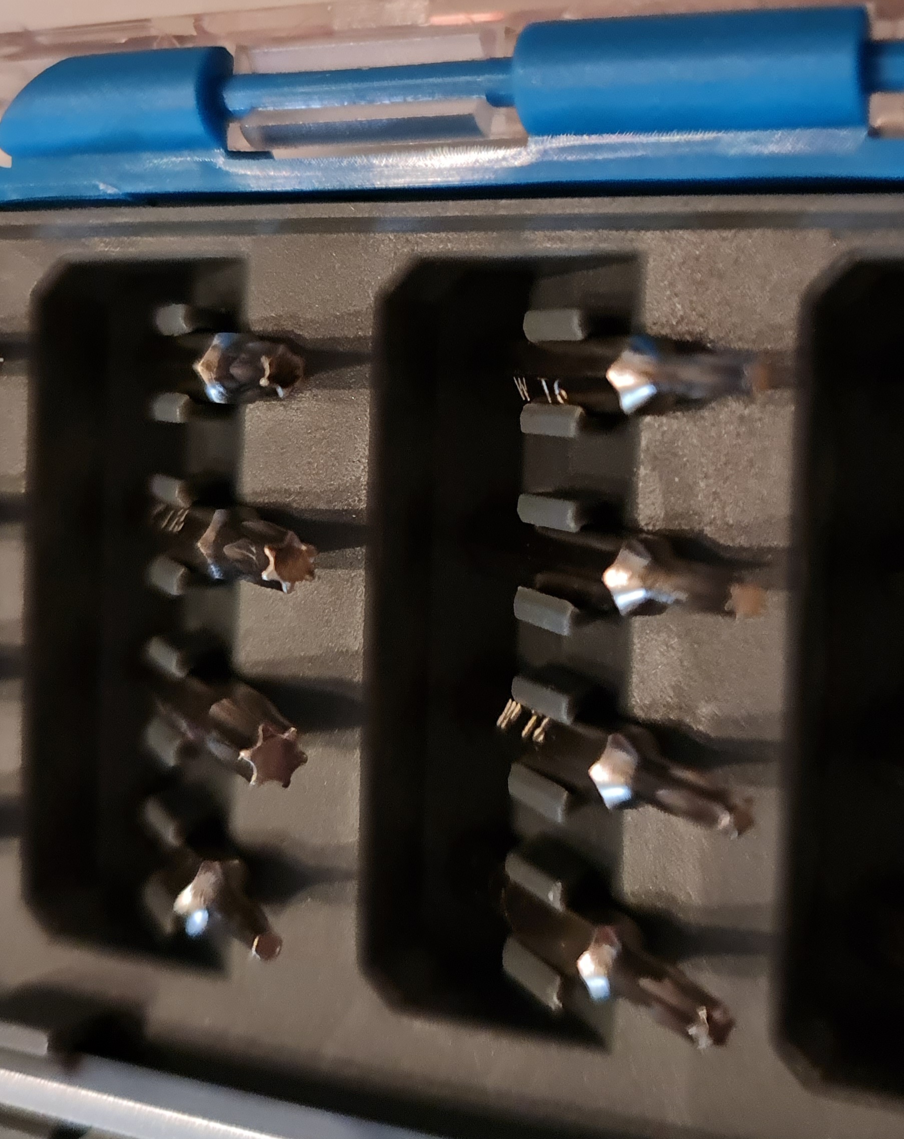

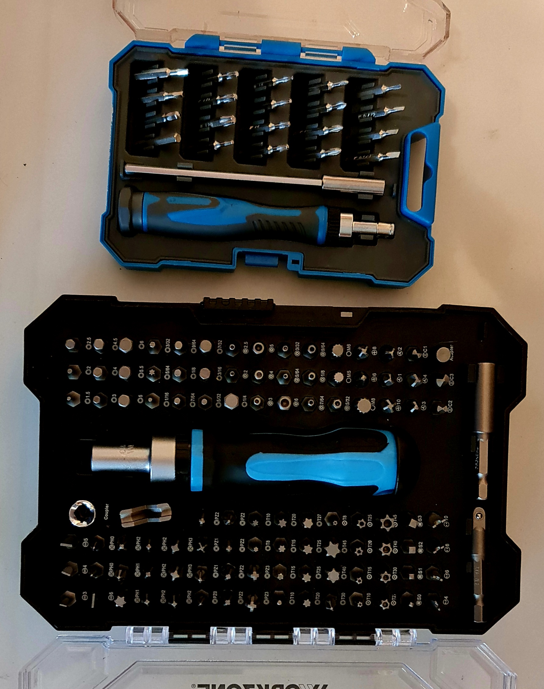

Danke für die Antwort.
Solche Sets besitze ich. Wie gesagt, die Größe liegt zwischen T5 und T6.

ich habe einen passenden Torx (T5) gefunden und erfolgreich benutzt. Der erste T5 verdient vermutlich seine Bezeichnung nicht - ich habe ihn entsorgt.
Darauf musste ich erstmal kommen, dass der erste T5 nicht Maß genau war. Ohne euch hätte ich den Fehler nicht gefunden!
