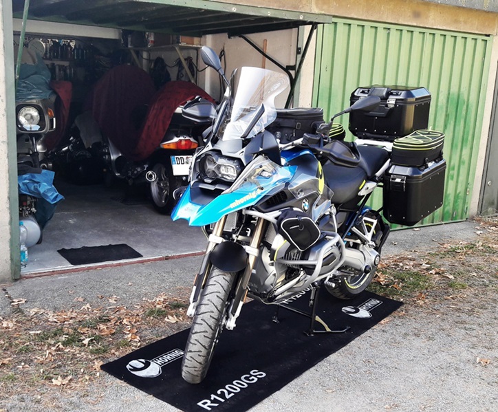

Die HORNIG-GS (:D, siehe Web-Seite oder Katalog; und genau die Blaue !) wartet darauf, in der kommenden Woche zugelassen zu werden und (endlich) auf die Straße zu kommen.

Wie jetzt??? Du hast den Blau-Neon Gelben Hornig Umbau??? Ich wollt den haben!:mad:

Hallo Jonas,
ja genau die !!!!
Letztes Jahr im Juli hat die "Schöne Blaue" den Ausreiseantrag nach Sachsen gestellt und im Oktober, nach der INTERMOT und ein paar Veränderungen und noch Hinzufügungen meiner Seits, war es dann soweit.
Nach einem wunderherrlichen Wochenende mit den HORNIGs in DD hat sich die Maschine letztendlich entschieden, in dieser schönen Ecke Deutschlands zu bleiben.
Und seit letzten Dienstag "darf" sie mit mir/uns hier herumgeistern. ;);)
Allen ein schönes Wochenende und herzlichen Dank für die kürzlich angefügten Kommentare ... Im Übrigen, die Fehlermeldung erscheint mittlerweile auch sporadisch während der Fahrt :confused:.
