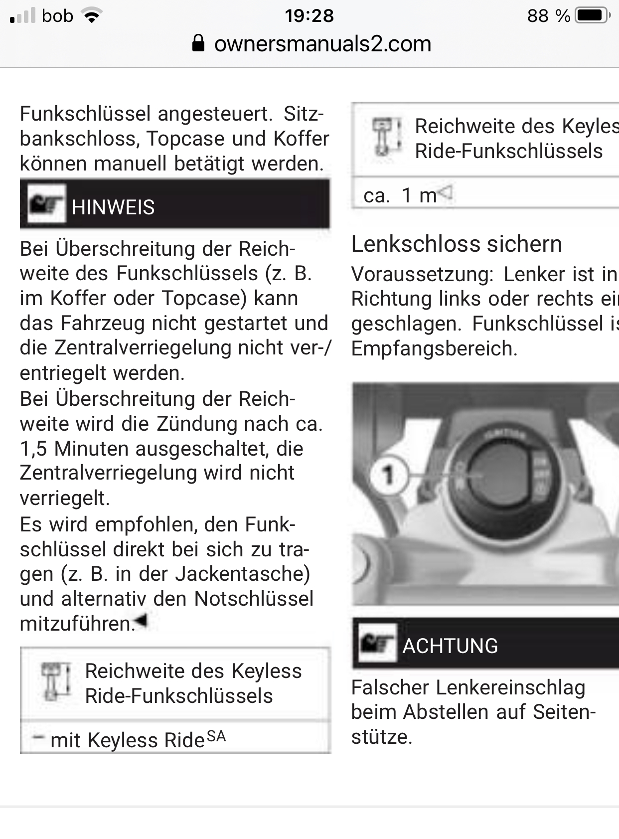

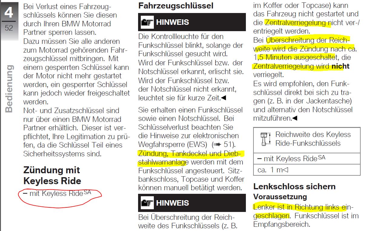

ZB Handbuch LC, 2016, Seite 49, sollte für alle Keyless Modelle gültig sein. Hast du vielleicht noch einen 2. Schlüssel im Gepäck? Ansonsten hat’s was...

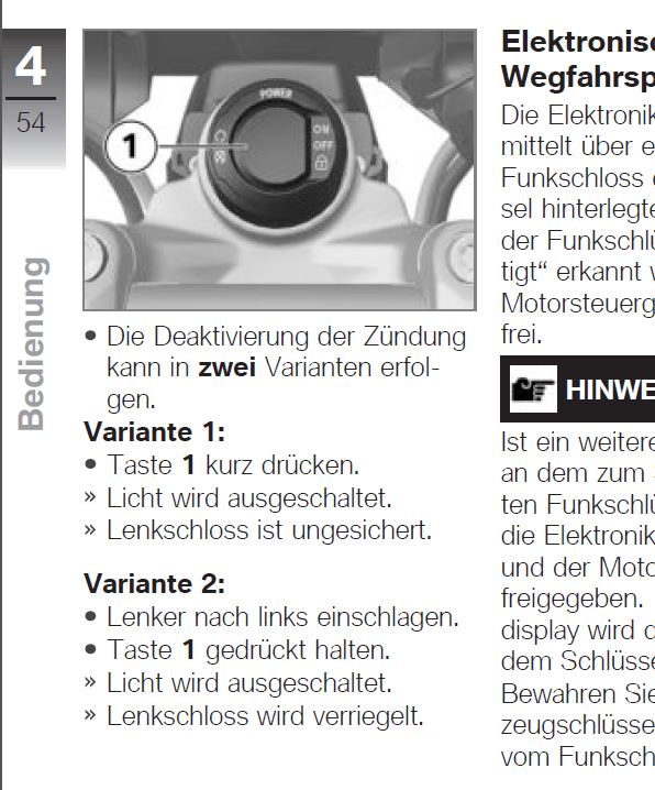

Zentralverrieglung was bei Motorräder Lenkradschloss heisst funktioniert zumindest bei der 1250 durch langes drücken des Zündungsknopfes bei abgestellter Zündung und wenn der Lenker nach links eingeschlagen ist.

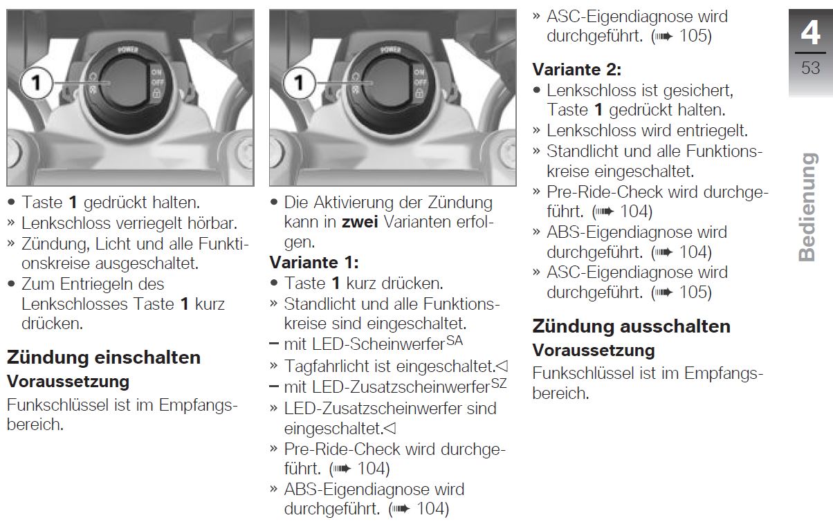

Vielleicht hilft das hier weiter - entnommen dem Handbuch meiner 2017er R 1200 GS LC (Fertigungsdatum Okt 2016, Erst-Zul. Feb 2017) - anbei die drei relevanten Seiten des Handbuches:
Da ist in der Tat von einer "Zentralverriegelung" die Rede, da so das Lenkschloss, der Tankdeckel und ggf. die Diebstahlwarnanlage ein-/ausgeschaltet werden.
Eine Sache stimmt nicht: im Handbuch steht, dass der Lenker LINKS eingeschlagen sein muss - meine GS aus 2017 verrriegelt das Lenkschloss auch bei RECHTS-Einschlag; die 1250er aber offenbar nicht mehr.
Abgesehen davon verhält sich meine exakt so, wie in dem Handbuch beschrieben.
LG, Frank.
