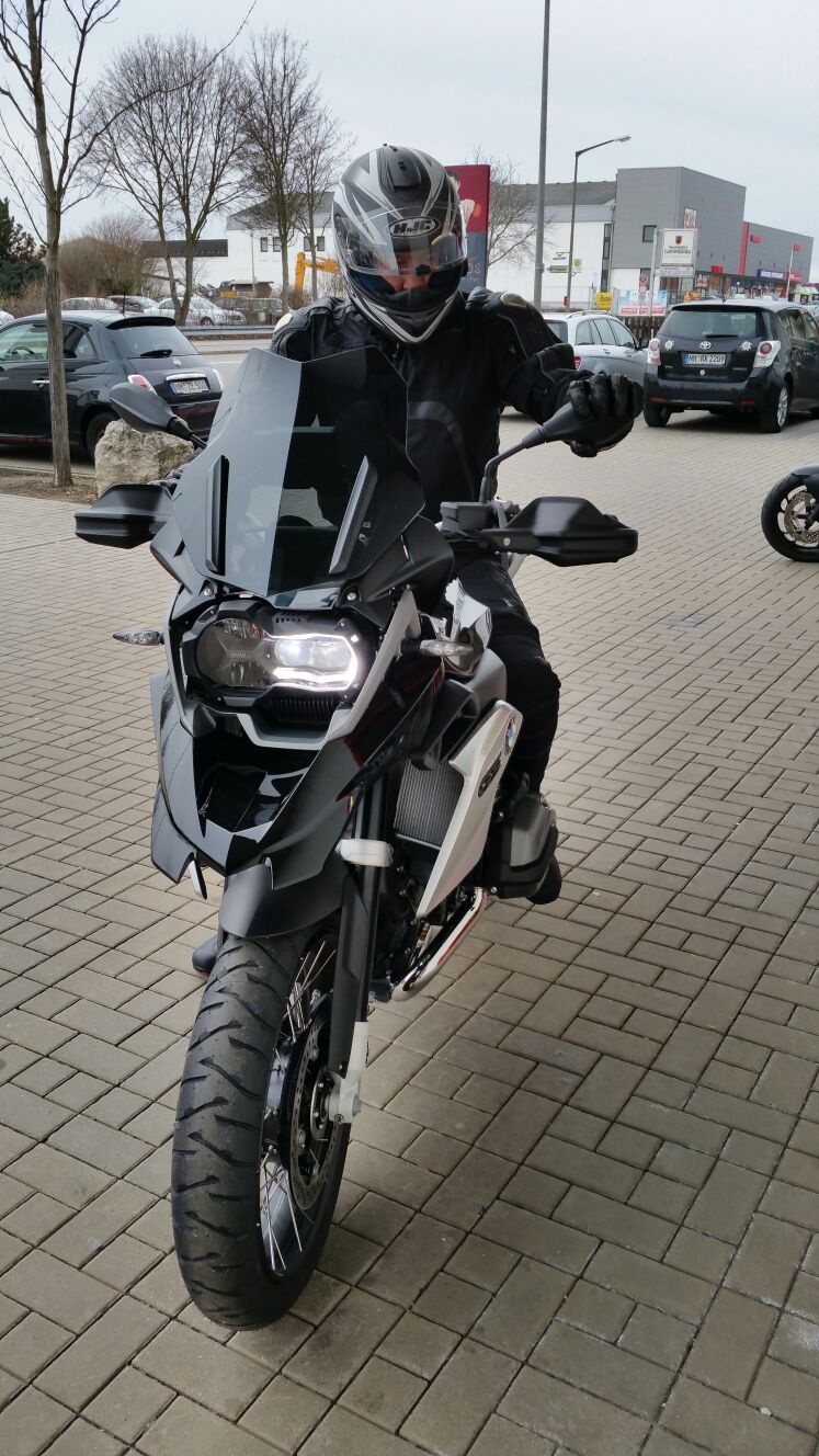

Hab die neue heute geholt und bin scho 70 km ohne Probleme gefahren :bounce:

Ja, hatte irgendwie Angst das Teil auszumachen :schwitz:
Mal sehen, muss erst mal wieder ein bissen vertrauen zurück gewinnen. Aber bis heim ist sie super gelaufen :super:
Werde berichten wenn sich daran etwas ändert - deshalb sind wir ja eigentlich hier ;)
